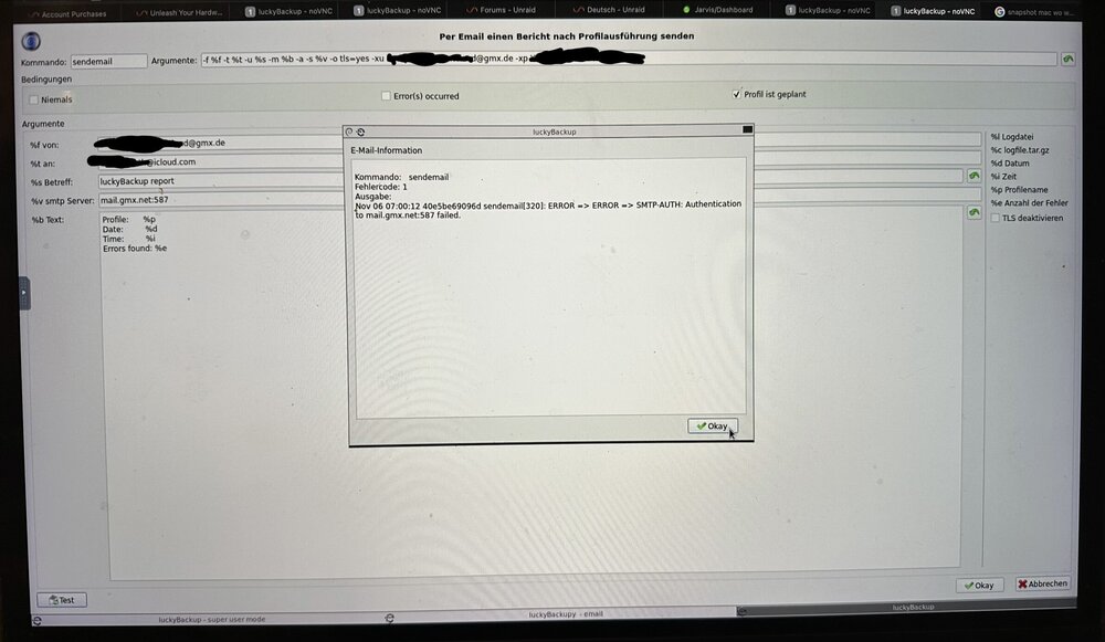

ich sichere meine Daten von meinem Unraid zusätzlich über LuckyBackup auf mein NAS. Die Sicherung funktioniert auch soweit über ein Zeitplan.
Aber wenn dieses abgeschlossen ist, bekomme ich seit drei Tagen keine E-Mail.
Vorher hat das alles einwandfrei funktioniert.
Ich habe ein Bild von meiner Einstellung beigefügt. Wäre euch sehr dankbar, wenn ihr mir helfen könnt.
Ich habe untersuche nichts gefunden, was mir weitergeholfen hat.
Der Lucky Back-up Docker ist von ich777 in der neuesten Update Version.

Es gibt Probleme bei der Authentifizierung mit dem Postausgangsserver (SMTP).
Die Zugangsdaten stimmen? (User (-xu) & Passwortd (-xp))
Das mal prüfen...

Es ist immer wieder ein Authentications Fehler der gezeigt wird.

wie man sieht hast du ein auth Problem, liegt wohl eher an deinem Mail Provider dass der Probleme macht, vielleicht auch nur xy Mails / Zeitraum so zulässt, daher teste es aus der luckybackup Konsole manuell und such nach dem Fehler online oder frag bei deinem Mail Provider nach ob es da etwas einzustellen gäbe.
Genau, was Altu sagt.
Wenn das so plötzlich aufgetreten ist (und kein Container-Update damit zu tun hat), wird es wohl an GMX liegen:
Die werden wahrscheinlich etwas umgestellt haben, weswegen smtp-auth fehlschlägt, dort mal suchen/fragen.
Ansonsten kann es theoretisch auch sein, dass sie durch irgendwelche Änderungen den client sendemail ausgeschlossen haben? Unwahrscheinlich, aber denkbar. Dann vielleicht mal einen anderen client nutzen, sofern luckybackup das zulässt, z.B. den Standard sendmail. Gab es diese Diskussion nicht schon in einem hier geposteten Link?

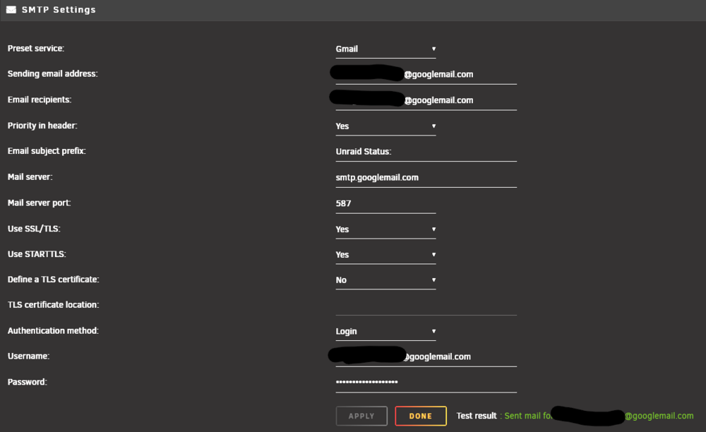

Ich habe mir gerade (endlich) mal in den unraid Notification Settings die SMTP Settings (mit einem extra App-Passwort für unraid!) eingerichtet:
Wichtig hierbei war, den default "Use STARTTLS" von "No" auf "Yes" zu ändern, sonst gab es auch hier eine Fehlermeldung 😉
vielleicht hilft Dir das?!

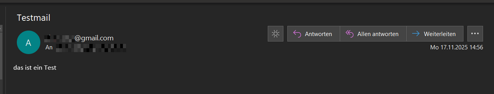

hab gerade mal geschaut, per se ging es nicht mit gmail, musste resolv.conf anpassen
nameserver 8.8.8.8
nameserver 8.8.4.4
dann ging auch alles ;)
