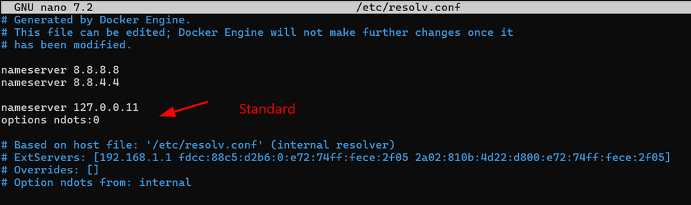

Ist das die resolv.conf aus dem lucky-backup-Container??
Meine sieht da anders aus, wieso?
Die 192.168.178.1 hat mein unifi-Gateway, welches als Resolver meine FritzBox (FTTH-Router, die bekommt die beiden DNS-Resolver meines ISP) sowie zusätzlich 8.8.8.8 eingetragen hat.
unraid kennt auch nur die 192.168.178.1 als DNS-Server - wurde der Eintrag evtl. daraus übernommen?
P.S.:
die Datei ist bei vielen meiner docker die obige, aber die von meinem pihole z.B. wäre ähnlich zu deiner ursprünglichen...
woran liegt das? da hab ich mich mangels Problemen noch nie mit befasst wie die docker container an ihr DNS kommen....

Bei mir schaut es so aus.....
ist das so richtig?
Ich habe einen Pi hole mit 192.168.178.5 müsste die nicht bei nameserver stehen?
Bei meinen anderen Dockern steht das gleiche wenn ich die Zeile eingebe.

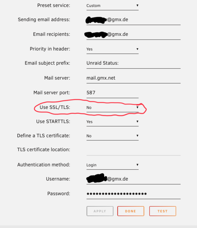

Guten Morgen ,
Ich habe es in Unraid getestet siehe Foto.
Habe mir auch ein App Passwort eingerichtet.
Ich verstehe es nicht was machen ich falsch?

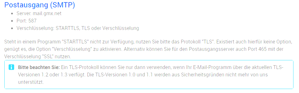

Erst dachte ich, der Server ist falsch, aber nein: GMX gibt ihn zwar mit mail.gmx.net an, aber smtp.gmx.net löst auf die gleichen beiden IPs (212.227.17.190, 212.227.17.168) auf...
Sieht also eigentlich erstmal richtig aus (sofern das richtige App-Passwort verwendet wurde).
Aber wie hier auch schon erwähnt, kannst Du auch den Port 465 mit SSL testen, siehe obigen Hinweis.
Auch wenn es sehr unwahrscheinlich ist, das unraid einen so alten Mail Client (mit TLS<1.2) unraid verwendet.

Hast Du den vor eingestellten Dienst "Benutzerdefiniert" mal auf "GMX.com" geändert und mit den Vorgaben getestet?
Hast Du mal mit einer anderen Adresse (Gmail, Microsoft, ISP,....) getestet?
Bei mir sieht das im Log für den erfolgreichen Notification-Test zu Gmail übrigens so aus (mit 587/STARTTLS oder auch 465/SSL):

@classma Also bei mir klappt das mit GMX und den Einstellungen aus deinem Screenshot einwandfrei!! Du hast es glaub ich erwähnt, aber nur zu Kontrolle:
Hast du in GMX ein "Anwendungsspezifisches Passwort" erstellt? Wenn ja, lege doch mal ein weiteres an und teste es damit.
Bei mir funzt es mit gmx auch. Mach mal SSL auf No
Hast du denn dort ein App spezifisches Passwort genommen oder das mit dem du dich ganz normal einloggst?
Ich Teste es nochmal.
Aber kann es sein das der Dienst bei dem Unraid oder wichtiger bei LuckyBackup defekt ist?
Gerade wenn du beim Login normalerweise 2FA benutzt, MUSST du ein App-Passwort nutzen. Ist 2FA nicht bei GMX auch quasi schon Pflicht?
Das App-Passwort umgeht diese zusätzliche Sicherheit einfach (damit das hier überhaut funktionieren kann - wie/wo solltest Du den 2Faktor auch eingeben?).
Diese App-Kennwort-Zugange sind somit erstmal "unsicherer" und daher sollte man diese Kennwörter auch für jeden Dienste separat anlegen/nutzen und am besten nicht selbst irgendwo speichern oder nutzen, dann können sie auch fast nicht abgegriffen werden. Zum Einloggen im Webmailer dürften sie (im Falle von 2FA) natürlich auch nicht funktionieren.
