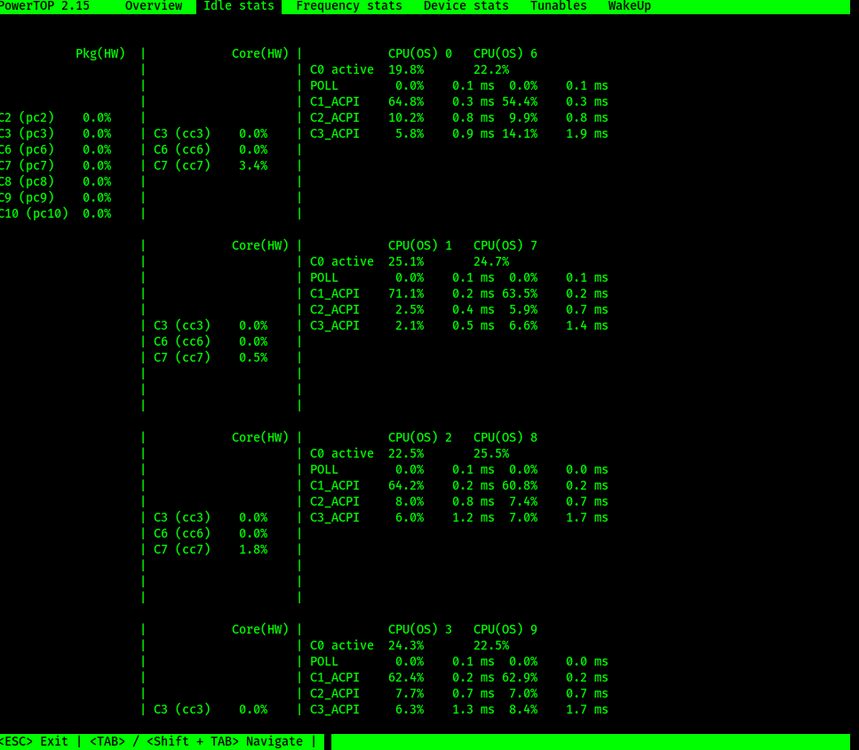

Aktuell erreiche ich bei niedriger CPU aktivität 43 Watt. Gestern war ich noch bei 39-42 Watt. ^^
Ich hab einfach zu viel rum geklickt...

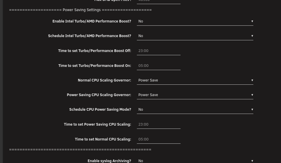

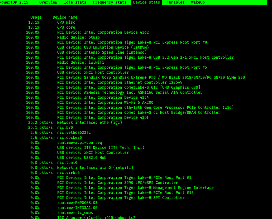

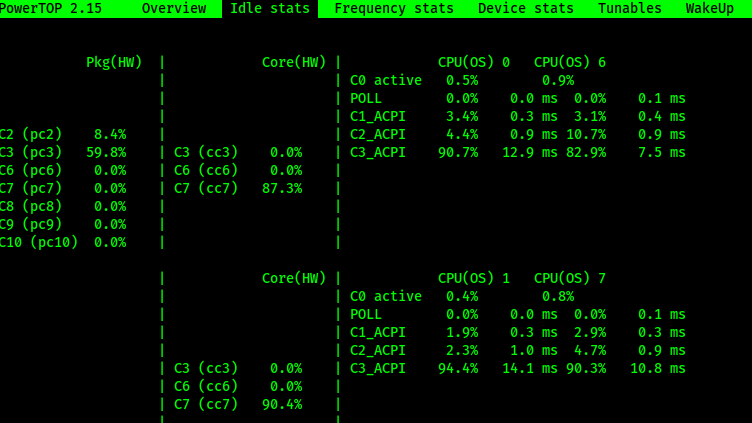

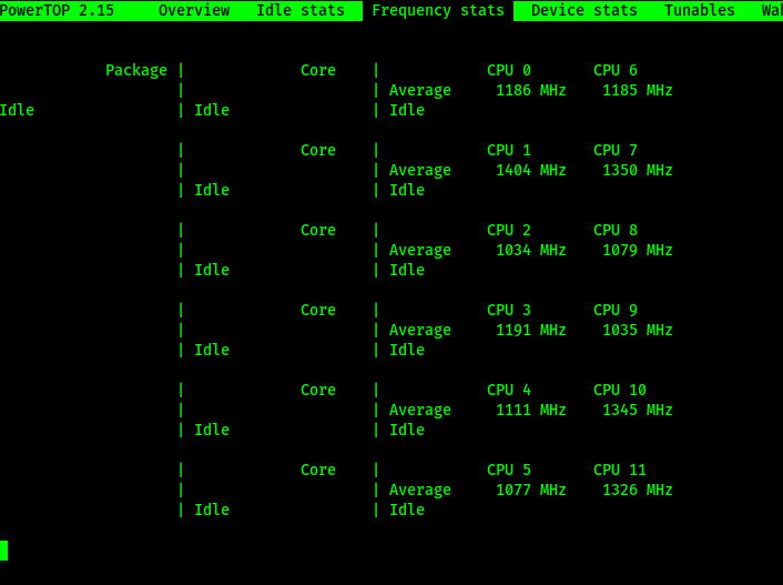

Bei mir im idle sieht das so aus:
powertop stats
Plugins und info's

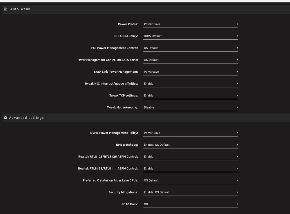

"Tips and Tweaks" Plugin

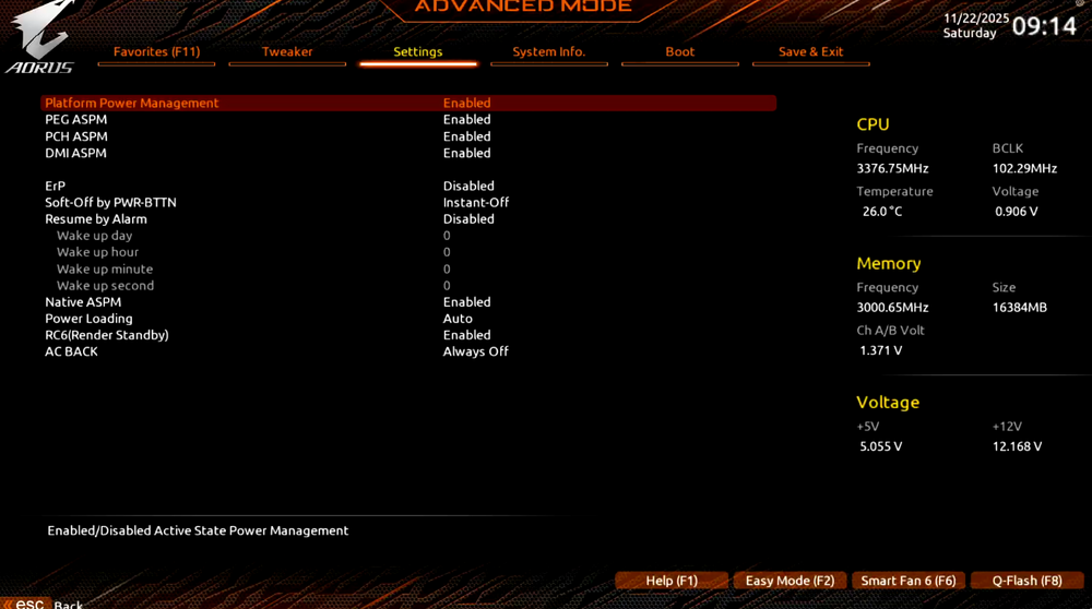

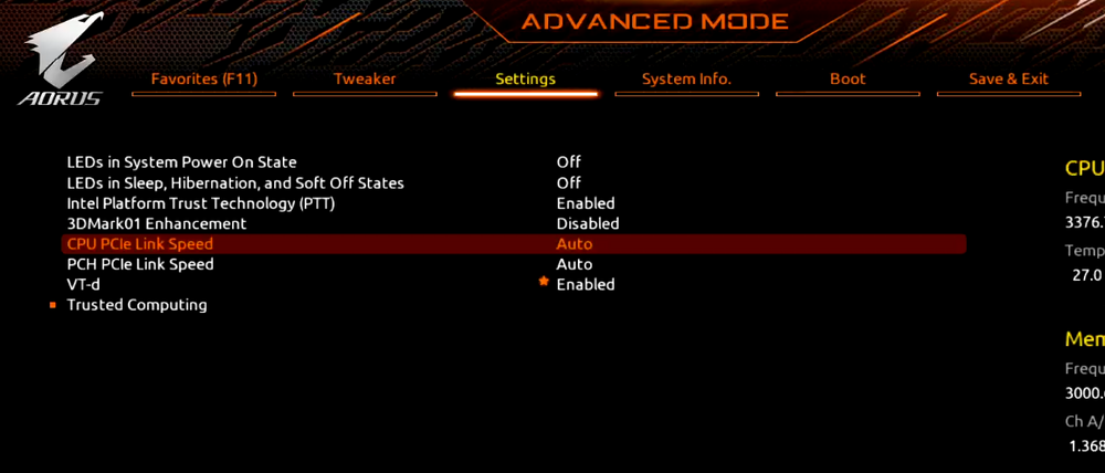

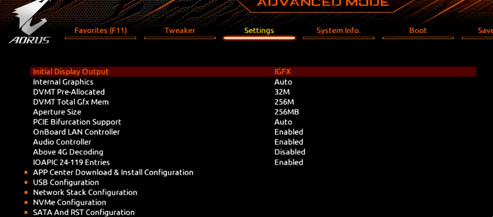

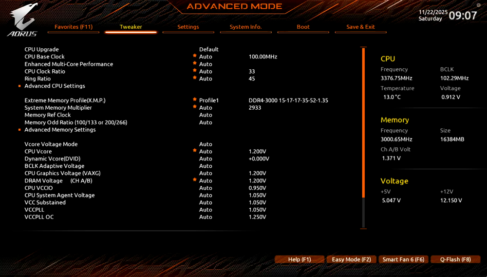

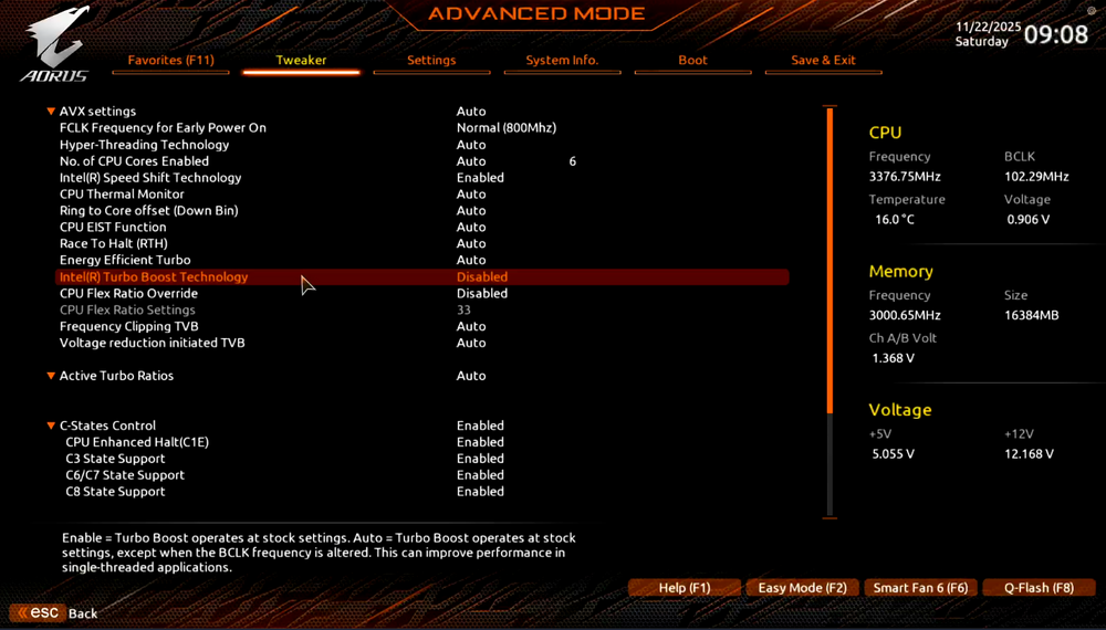

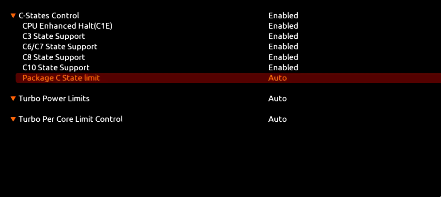

Meine BIOS settings
Screenshot_2025-11-22_09-07-57.pngScreenshot_2025-11-22_09-08-53.pngScreenshot_2025-11-22_09-09-59.pngScreenshot_2025-11-22_09-14-12.pngScreenshot_2025-11-22_09-14-34.pngScreenshot_2025-11-22_09-18-51.pngScreenshot_2025-11-22_09-27-59.png

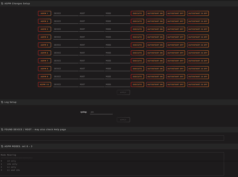

hast du das Tool ASPM Helper installiert? Irgendwie finde ich deine ASPM Übersicht etwas unübersichtlich. Aber was mir aufgefallen ist, ist das 00.14.0, 00.16.0, 00.17.0 und 00:1f.3 keine ASPM Enabeld haben.
Deine BIOS Einstellungen sehen gut aus. Kannst du da irgendwo Unter USB Configuration alle Ports auschalten, bis auf dem in dem der Unraid Stick steckt?

Meine MZHOU SATA Erweiterungskarte habe ich wie es bereits in einem anderen Thread empfohlen wurde geflashed. Eigentlich hatte ich gehofft mit powertop --auto-tune die Karte und die Platten in ein anderes C-State zu versetzen, aber das will es bei meinem Server gerade nicht.
Meist ist auch der ASPM Helfer ein wichtiges Werkzeug, (oder die passenden Set Befehle), aber wenn ich richtig sehe sind Deine Komponenten schon enabled.

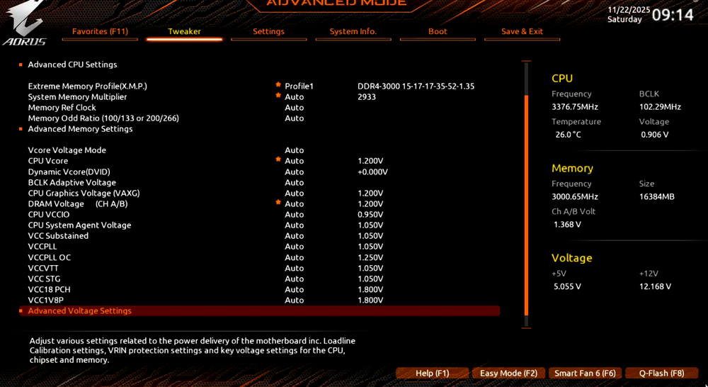

Meine BIOS settings
Screenshot_2025-11-22_09-07-57.pngScreenshot_2025-11-22_09-09-59.pngScreenshot_2025-11-22_09-14-34.png
Wenn ich richtig sehe, hast Du
  • eine Wifi Funktion aktiv (unter unraid?). Abschalten, deaktivieren, falls möglich: ausbauen.
  • eine WD NVMe im System (SN750?): nimm die mal raus und prüfe ob das die Werte signifikant senkt. Wenn ja: einige WD NVMe sind negativ aufgefallen und halten die CPU unnötig wach. Und mit (zu) wacher CPU frisst das ganze System unnötig viel.
  • eine CPU mit spezifiertem Speicher DDR4-2666
    https://www.intel.de/content/www/de/de/products/sku/199273/intel-core-i510600-processor-12m-cache-up-to-4-80-ghz/specifications.html
    und hat im Mainboard BIOS/UEFI: Profile 1 - XMP Speicher mit DDR4-3000 eingestellt? Overclocking und Stromsparen passt irgendwie sowieso selten zusammen.
  • im BIOS/UEFI das Package State Limit auf "auto". Nicht selten verhindert das die tiefen C-States. Kannst Du das manuell auf den niedrigst einstallbaren Wert setzen und dann mal testen ob das System stabil bleibt?
  • im BIOS/UEFI ErP ausgeschaltet (ErP: Energy-related Products (Ökodesign-Richtlinie 2009/125/EG ist eine europarechtliche Richtlinie, die Anforderungen an die umweltgerechte Gestaltung) (langläufig 'Stromsparverordnung')). Vielleicht mal diese Stromsparmöglichkeiten einschalten und testen ob es stabil bleibt.
Den ASPM Helper habe ich installiert. Habe aber gesehen, dass das autotweak plugin ebenfalls so eine Ausgabe produziert (da habe ich das auch raus kopiert). Dachte die Ausgabe wäre identisch.. Wie bekomme ich dort ASPM enabled? Mache ich das auch über powertool autotune?
Ich müsste mal gucken ob ich die Ports einzeln ausschalten kann.
Scheinbar doch nicht alle enabled, aber versuche gerade herauszufinden wie ich die enable. Ich kenne leider keine Konsolen Befehle für ASPM. Der Server ist aktuell aus, aber ich muss gucken ob der ASPM helper einstellungs möglichkeiten hat.
Probiere ich gleich mal aus!
  • im BIOS/UEFI ErP ausgeschaltet (ErP: Energy-related Products (Ökodesign-Richtlinie 2009/125/EG ist eine europarechtliche Richtlinie, die Anforderungen an die umweltgerechte Gestaltung) (langläufig 'Stromsparverordnung')). Vielleicht mal diese STropmsparmöglichkeiten einschalten udn testen ob es stabil bleibt.
Da war ich mir auch nicht sicher. Ich schalte es mal ein und teste mal.

Noch eine Idee (die aber zum Testen ggf. Geld kostet [ca. 25 Euro]: Die CPU hat nur PCIe 3.0 x16. Ich gehe davon aus (ohne im Mainboard Handbuch nachgesehen zu haben) das der PCIe x16 Slot direkt an der CPU angebunden ist.
Es gibt Aussagen (Fälle), dass durch die Belegung der direkt an CPU angebundenen PCIe Lanes diese unnötig wach gehalten wird.
Du könntest eine NVMe SSD (ich würde weiterhin testen ob es vielleicht besser keine WD NVMe SSD ist) auf die Rückseite des Mainboard verfrachten und einen ASM1166 in M.2 Bauform (geflasht) auf der Vorderseite verwenden. Dadurch bleibt der PCIe x16 Slot (von dem ich ja annehme, daß er exklusiv direkt and der CPU hängt) frei und die CPU muß sich nicht um den X16 Slot kümmern.

Stell im Bios "Native ASPM" mal bitte auf Disabled und dann nach Reboot bitte mal die Ausgabe von:
lspci -vv | awk '/ASPM/{print $0}' RS= | grep --color -P '(^[a-z0-9:.]+|ASPM )'
hier posten.
Du hast viel zu hohen Stromverbrauch obwohl alles ASPM enabled ist. Also vermutlich das alte Problem mit Native ASPM das falsch steht.
PS: Und Package C-State Limit auf "Auto" ist auch nicht gut. Da mal C10 auswählen.

Aaalso, ich habe mal wie vorgeschlagen native ASPM deaktiviert.
Folgende Ausgabe habe ich erhalten:

@DataCollector Ich habe im BIOS auch das XMP Profil profil deaktiviert und auf 2666 gesetzt.
Jetzt bin ich auf fast konstanten 41 Watt ... Ich war aber schonmal bei 39 ^^ .. Keine Ahnung was ich falsch gemacht habe.

Mit dem ASPM Helper oder den zugrunde liegenden SET Befehlen. Der ASPM Helper ist nur einfacher.
nein.
Aber beide 'tools' wirken zusammen.
Bleibt leider konstant nachdem ich alle Container gestoppt und die WebUI geschlossen habe.
Okay, das deutet damit wirklich darauf hin, daß die CPU durchgehend wach gehalten wird. Das erklärt auch, daß keine genutzten C-States in Deiner Anzeige zu sehen sind. Die CPU kommt einfach nicht zur Ruhe.
Das kann einerseits an einem ungünstigen BIOS/UEFI/Firmware liegen oder (hoffentlich) an eben noch nicht korrekt vorgenommenen Einstellungen.
Bei allen PCIe Devices die ASPM Möglichkeiten zu enablen ist da dann der erste Schritt. Danach kommt dann Powertop um diese ermöglichten Modi auch zu nutzen.
Eines ist aber wichtig! Sparsam ist gut, aber jede Änderung kann die Stabilität und ggf. auch Funktion einzelner Funktionen beeinflussen.
Von alles läuft super, über langsamere Funktion (Lan), bis zu totalem Absturz ist alles möglich.
Mache zuerst ein externes Backup der Dir wichtigen Daten und ggf. des zuletzt lauffähigen Zustandes des USB Bootsticks, damit bei den Experimenten nichts flöten geht und Du jederzeit zu dem jetzt lauffähigen Zustand zurück kommen kannst!

Der ASPM Helper ermöglicht es in seiner Anzeige die Devices und den ASPM Modus einzustellen und kann diese (wenn sie sich beim test als erfolgreich gezeigt haben) auch eintragen, daß diese Einstellungen beim nächsten Start übernommen werden, so daß der darauf folgende Powertop diese auch nutzen kann.
Die manuellen SET Befehle in der Konsole/Terminal waren der Anfang um diese ASPM Modi einzustellen. Als sich zeigte wie das ging und wie erfolgreich die waren wurde von alturismo (DANKE!) der ASPM Helper erstellt, welcher einem die details dieser Handarbeit abnahm. Nun muss man dort nur noch die Adressen und Parameter einstellen und klicken.
Klar hat er die. Wenn man das Plugin öffnet hat man 4 Karteireiter. Im Ersten kann man einstellen, was gewünscht ist und die anderen sind informativer Natur.

Oh, gut zu wissen. Wenn die SSD als cache fungiert und eigentlich nie 100% zur ruhe kommt wegen cache/appdata für die container, wird die sowieso nie richtig schlafen, richtig?
Trugschluß. Eine NVMe SSD, welche keine C.States ermöglicht (bzw. sogar blockiert) muß nur verbaut sein. Sie muß nicht in Benutzung sein um dennoch die CPU unter "Dauerfeuer" zu halten, wodurch die CPU nie zum schlafen kommt und somit keine C-States >C1 erreicht.
Das Verbauen reicht also. Ob da appdata oder Videos drauf liegen ist egal.
Wenn Du kannst: ausbauen und das System idle testen (unraid meckert zwar, daß die SSD fehlt und somit starten die weiteren Funktionen nicht, aber um die Festplatten spinoff zu schicken und nach 15-20 Minuten mal zu schauen wo der Stromverbrauch dann liegt, sollte es reichen. Besser wäre natürlich ersetzen und dann zu testen. Aber wenn man keine andere (dahingehend bessere) SSD zur Hand hat, würde ich für den reinen Test jetzt kein Geld ausgeben und sowas anschaffen (vor allem, da ja auch nicht klar ist ob die anzuschaffende SSD dahingehend besser ist und ob es überhaupt an der WD liegt oder gar etwas anderes [zusätzlich] blockiert).

Gut zu wissen. Ich werde es gleich mal disablen. Hab die Dinger noch rum liegen gehabt und wollte diese verwenden. Wusste nicht das die overclocken.
Die Speichermodule udn das Mainboard sind da kein Problem. Aber auch Module, welche "mehr"/schneller können müssen nicht auch schneller betrieben werden. Die CPU macht laut Intel DDR4 2666. Du kannst also schnellere Module einbauen, solltest aber ggf. die XMP Funktion im BIOS/UEFI abschalten, bzw. auf den 2666 Standard runter konfigurieren, damit eben nicht versucht wird (teilweise mit höheren Spannungen) mehr rauszuholen, als notwendig ist.

Der Austausch der ASM1166 gegen M.-2 Bauweise bringt bei Dir leider nichts, wenn der zweite M.2 Slot (Frontseite) nicht funktionsfähig ist.
Vergiss meine dahingehende Idee also, solange Du eine CPU einsetzt, welche den M.2 nicht nutzt. Und selbst wenn DU die CPU tauschen würdest, wäre ja bei dem Mainboard leider wieder die CPU direkt per PCIe angesprochen. dann kannst Du es auch bei dem ASM1166 in dem PCIe x16 Slot belassen.
Leider verhindert das MB die Verwendung des vorderen slots.
...wenn man diese CPU einsetzt.
Ich müsste leider nochmal Geld in die Hand nehmen und mir nen i5 11600 besorgen... -.-
...was zwar den vorderen M.2 als NVMe Slot nutzbar machen könnte, aber das energetische Problem alleine nicht löst.

Für mich sieht das gut aus. Alles, was gelistet ist ist enabled.
Also sind die ASPM Einstellungen soweit okay. dann bleibt eigentlich (bei einem idle System) wirklich nur, daß eine der verbauten Hardwaren da blockiert.
ich tippe weiterhin auf die WD NVMe SSD.
Vereinzelt sind auch mal Intel LAN dafür verantwortlich gewesen, aber irgendein LAN brauchst Du ja (oder könntest Du LAN mal abschalten und per Tastatur & Monitor direkt davor sitzen und das GUI direkt bedienen (im GUI Modus booten)?

Ich habe von mgutt auch einen wertvollen Hinweis erhalten.
Scheinbar waren meine C-States im BIOS noch deaktiviert..
Ich erreiche jetzt 37-41W
Jetzt sieht das bei mir so aus:
Uploading Attachment...
Edited by W0nderW0lf
Na warum hab ich das wohl auch dahin geschrieben.
Nun bist Du schon im C3. Und das wohl auch oft, weswegen die These das "Last" verhindert das Du tiefer kommst nicht die richtige ist.
Nun dürfte es eigentlich nur noch eine Komponente sein die zwar ASPM anzeigt aber trotzdem nicht kann. Ich tippe auf NVME.
Das ist halt blöd zu testen. Am besten NVME mal rauschrauben, Server hochfahren aber nicht Array starten. Dann mal 1h warten und dann via powertop schauen ob man tiefer als C3 kommt. Wenn ja wissen wir was es ist. Wenn nein dann bleibt nur noch der ASM1166, und wenn der das auch nicht ist dann ist Hopfen und Malz verloren und das Bios des Boards hat eine Macke.
Edited by MPC561

Ich habe mir nochmal ASPM Helper und Tips and Tweaks angesehen.
ASPM Helper zeigt mir scheinbar nicht alle Geräte an.
Was ich in ASPM Helper sehe:
00:01.0 PCI bridge: Intel Corporation 6th-10th Gen Core Processor PCIe Controller (x16) (rev 03) (prog-if 00 [Normal decode])
		LnkCap:	Port #2, Speed 8GT/s, Width x16, ASPM L0s L1, Exit Latency L0s <256ns, L1 <8us
		LnkCtl:	ASPM L0s L1 Enabled; RCB 64 bytes, LnkDisable- CommClk+
00:1b.0 PCI bridge: Intel Corporation Tiger Lake-H PCIe Root Port #17 (rev 11) (prog-if 00 [Normal decode])
		LnkCap:	Port #17, Speed 8GT/s, Width x1, ASPM L0s L1, Exit Latency L0s <1us, L1 <4us
		LnkCtl:	ASPM L0s L1 Enabled; RCB 64 bytes, LnkDisable- CommClk-
00:1b.4 PCI bridge: Intel Corporation Device 43c4 (rev 11) (prog-if 00 [Normal decode])
		LnkCap:	Port #21, Speed 8GT/s, Width x1, ASPM L0s L1, Exit Latency L0s <1us, L1 <4us
00:1c.0 PCI bridge: Intel Corporation Tiger Lake-H PCIe Root Port #1 (rev 11) (prog-if 00 [Normal decode])
		LnkCap:	Port #1, Speed 8GT/s, Width x1, ASPM L0s L1, Exit Latency L0s <1us, L1 <4us
00:1c.4 PCI bridge: Intel Corporation Tiger Lake-H PCI Express Root Port #5 (rev 11) (prog-if 00 [Normal decode])
		LnkCap:	Port #5, Speed 8GT/s, Width x1, ASPM L0s L1, Exit Latency L0s <1us, L1 <16us
		LnkCtl:	ASPM L1 Enabled; RCB 64 bytes, LnkDisable- CommClk+
00:1c.7 PCI bridge: Intel Corporation Device 43bf (rev 11) (prog-if 00 [Normal decode])
		LnkCap:	Port #8, Speed 8GT/s, Width x1, ASPM L0s L1, Exit Latency L0s <1us, L1 <16us
00:1d.0 PCI bridge: Intel Corporation Tiger Lake-H PCI Express Root Port #9 (rev 11) (prog-if 00 [Normal decode])
		LnkCap:	Port #9, Speed 8GT/s, Width x4, ASPM L1, Exit Latency L1 <16us
00:1d.4 PCI bridge: Intel Corporation Device 43b4 (rev 11) (prog-if 00 [Normal decode])
		LnkCap:	Port #13, Speed 8GT/s, Width x1, ASPM L0s L1, Exit Latency L0s <1us, L1 <4us
01:00.0 SATA controller: ASMedia Technology Inc. ASM1166 Serial ATA Controller (rev 02) (prog-if 01 [AHCI 1.0])
		LnkCap:	Port #0, Speed 8GT/s, Width x2, ASPM L0s L1, Exit Latency L0s <4us, L1 <64us
05:00.0 Ethernet controller: Intel Corporation Ethernet Controller I225-V (rev 03)
		LnkCap:	Port #0, Speed 5GT/s, Width x1, ASPM L1, Exit Latency L1 <4us
06:00.0 Network controller: Intel Corporation Wi-Fi 6 AX200 (rev 1a)
		LnkCap:	Port #0, Speed 5GT/s, Width x1, ASPM L1, Exit Latency L1 <8us
07:00.0 Non-Volatile memory controller: Sandisk Corp SanDisk Extreme Pro / WD Black 2018/SN750/PC SN720 NVMe SSD (prog-if 02 [NVM Express])
		LnkCap:	Port #0, Speed 8GT/s, Width x4, ASPM L1, Exit Latency L1 <8us

Wie bekomme ich nun die korrekten Pfade heraus?

Schalte doch erstmal onboard Audio im bios aus. Hast du mal geschaut ob du einzelne usb Ports oder Controller im BIOS deaktivieren kannst?
Ich brauche den audio port leider, weil ich sonst den audio treiber in einer windows VM nicht zum laufen bekomme...
Die USB ports kann ich leider nicht abstellen. Mir werden nur die Ports in Verwendung angezeigt.
Nutzt du die Windows vm lokal oder per rdp? Wenn via rdp, brauchst du den Treiber doch garnicht
Ne lokal mit vnc. Ich habe da nen audio recorder. Leider kann ich kein audio über vnc schleifen und das alles mit RDP auf linux ist mir zu umständlich..
Aber das erklärt auch warum deine CPU nicht in tiefere Stromsparmodi kommt. Es ist halt immer was zutun.
Ne.. die VM ist auf das Jahr runter gebrochen nur 5% der Zeit an. Ich brauche das nur um ein paar Lieder über windows aufzunehmen, weil es dafür keine Linux Anwendung gibt. Manchmal nutze ich die VM auch um nen 3D-Scan zu machen, wofür ich manchmal spontan auch nen USB port brauche.
Klar könnte ich für diese Fälle den Audio Port auch immer ein/ausschalten, aber macht der wirklich 10 Watt aus? wenn ja, dann werde ich das definitiv abschalten. Aber wenn es sich nur um 1 Watt handelt, macht es die Stute auch nicht wirklich schlanker.
Wofür?
Wir hatten doch schon gesehen (undf von mir auch in Deinem Listung fett und unterstrichen hervorgehoben). dass alle Deine gelisteten PCIe Devices enablled sind. Was willst Du mit dem ASPM Helper nun "mehr" erreichen?
Mehr kann der ASPM Helper auch nicht.
Er sorgt dafür, dass störrische Devices, welche sich nicht enablen lasen eben möglicherweise doch enabled werden können, indem er einem die kompliziertere Arbeit abnimmt die Set Befehle manuell einzugeben.
Deine Software zeigt Dir doch schon an, dass anscheinend Dein Hardware diese Option enabled hat. Da das System aber weiterhin viel Strom schluckt, scheint also irgendwelche Hardware zu bocken.
Einerseits gibt es Mainboards, da geht es einfach nicht besser/sparsamer (wenn man das Abschalten mal außen vor läßt und irgendwelche BIOS/systemnahe Hacks, wie beispielsweise bei der Riptide Diskussion benannt) und anderer Seits gibt es Zusatzhardware, die es eben nicht zuläßt.
Und abgesehen von den fest verlöteten Komponenten hast Du da eben nur noch die ASM1166, welche bei anderen Leuten keine solche Probleme verursacht und eine WD (Sandisk) NVMe SSD.
https://forums.unraid.net/topic/125934-vm-mit-win10-audio-simulieren/#findComment-1147765
Diese sehr super Antwort habe ich 2022 bekommen und funktioniert auch bis heute (win11) wirklich gut in meinen WIn 10 udn Win11 VM unter unraid, ohne, daß ich eine Soundhardware dort hin durchreiche.
Ich greife weitestgehend per Real-VNC Client auf die VM (in denen der Real-VNC Server läuft) zu.
Da ich dort auch Videos (zum Zwecke der Sortierung und Umbenennung) in der VM starte, brauche ich Sound in der VM.

Ich bin aktuell noch ein bisschen am forschen und testen.
Ich habe es auch geschafft die Platten runter und wieder hoch zu fahren ohne den Server zu rebooten.
Im Spindown zustand verbraucht der Server 20Watt!! Wenn ich die platten aber selber nicht runter fahre, dann tun die auch nichts und drehen weiter...
Was mir im Log allerdings auffällt...
Ich weiß nicht ob das damit zusammenhängt, dass ich im autotweak den power save für nvme aktiviert habe, aber ich vermute mal, dass nach ein paar minuten inaktivität der Server versucht die NVME in einen anderen Zustand zu versetzen.
Nov 23 12:14:17 NASty kernel: pcieport 0000:00:1d.0: AER: Correctable error message received from 0000:07:00.0
Nov 23 12:14:17 NASty kernel: nvme 0000:07:00.0: PCIe Bus Error: severity=Correctable, type=Physical Layer, (Receiver ID)
Nov 23 12:14:17 NASty kernel: nvme 0000:07:00.0:   device [15b7:5002] error status/mask=00000001/0000e000
Nov 23 12:14:17 NASty kernel: nvme 0000:07:00.0:    [ 0] RxErr                  (First)
