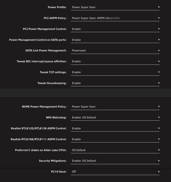

Was letzte setting für strom sparen? :D
50 minutes ago, W0nderW0lf said:
Im Spindown zustand verbraucht der Server 20Watt!! Wenn ich die platten aber selber nicht runter fahre, dann tun die auch nichts und drehen weiter...
Dann ist da ein Fehler vorhanden. Unbenutzte Festplatten sollten (sofern in den Settings eingestellt) selbstständig in den Spindown gehen.
Hast Du es in den Settings eingeschaltet?
Sind benutze Shares auf den Festplatten?

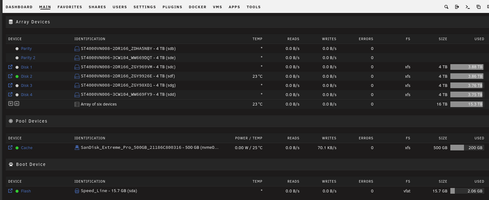

Also ich habe mal nachgesehen. Die Container laufen und 5 von 6 Platten sind runtergefahren.
Warum da jetzt der eine nicht runter fährt ist mir ein rätsel. Dabei ist da keine offensichtliche aktivität zu erkennen.
Vllt ändert sich das auch in ein paar minuten wieder, aber alles im allem bin ich doch schon sehr zufrieden mit dem vorläufigen Ergebnis.

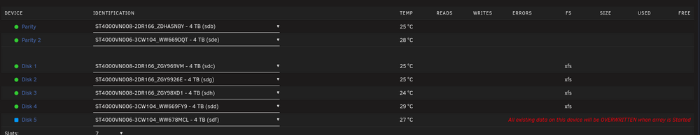

Ich habe soeben eine neue HDD eingebaut und wollte sie dem Array hinzufügen. Allerdings bekomme ich das Array nicht gestartet.
Unraid scheint auch die Laufwerksbuchstaben geändert zu haben. Ich bin mir nun nicht sicher, ob das mit meinem ursprünglichen Problem zusammenhängt wo ich das Array nicht online bekommen habe, weil ASPM nicht 100% greift, oder weil Unraid den Laufwerksbuchstaben von 2 Platten vertauscht hat. Nun ist (f) mit (h) vertauscht.
Wisst ihr woran das liegen könnte?
edit:
kurzes Update, ich habe den Server neugestartet und konnte erst danach den Array starten.
Merkwürdig finde ich es schon, dass das nicht vorher geklappt hat.

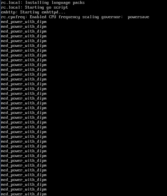

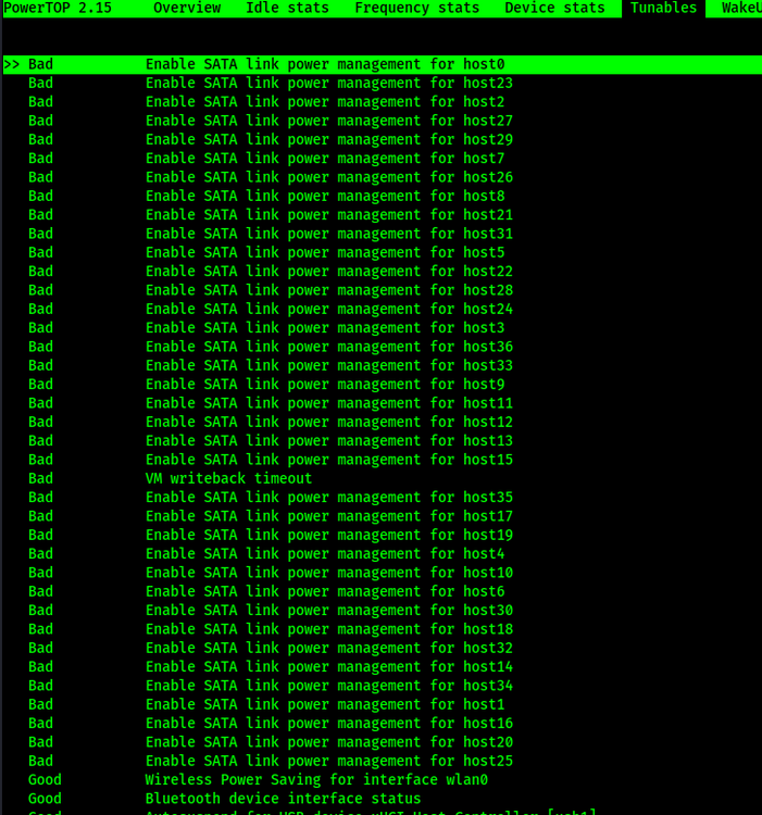

Was aber vermutlich auch zum Problem beigetragen hat. Ich hatte vorher nochmal mit powertop geguckt, ob mein "go" file für Powertop die neuen Regeln angewandt hat. Ich bin mir nicht sicher ob die tatsächlich greifen.
Einstellungen in meinem "go" file:
# powertop tweaks
# Enable SATA link power management
echo med_power_with_dipm | tee /sys/class/scsi_host/host0/link_power_management_policy
echo med_power_with_dipm | tee /sys/class/scsi_host/host1/link_power_management_policy
echo med_power_with_dipm | tee /sys/class/scsi_host/host2/link_power_management_policy
echo med_power_with_dipm | tee /sys/class/scsi_host/host3/link_power_management_policy
echo med_power_with_dipm | tee /sys/class/scsi_host/host4/link_power_management_policy
echo med_power_with_dipm | tee /sys/class/scsi_host/host5/link_power_management_policy
echo med_power_with_dipm | tee /sys/class/scsi_host/host6/link_power_management_policy
echo med_power_with_dipm | tee /sys/class/scsi_host/host7/link_power_management_policy
echo med_power_with_dipm | tee /sys/class/scsi_host/host8/link_power_management_policy
echo med_power_with_dipm | tee /sys/class/scsi_host/host9/link_power_management_policy
echo med_power_with_dipm | tee /sys/class/scsi_host/host10/link_power_management_policy
echo med_power_with_dipm | tee /sys/class/scsi_host/host11/link_power_management_policy
echo med_power_with_dipm | tee /sys/class/scsi_host/host12/link_power_management_policy
echo med_power_with_dipm | tee /sys/class/scsi_host/host13/link_power_management_policy
echo med_power_with_dipm | tee /sys/class/scsi_host/host14/link_power_management_policy
echo med_power_with_dipm | tee /sys/class/scsi_host/host15/link_power_management_policy
echo med_power_with_dipm | tee /sys/class/scsi_host/host16/link_power_management_policy
echo med_power_with_dipm | tee /sys/class/scsi_host/host17/link_power_management_policy
echo med_power_with_dipm | tee /sys/class/scsi_host/host18/link_power_management_policy
echo med_power_with_dipm | tee /sys/class/scsi_host/host19/link_power_management_policy
echo med_power_with_dipm | tee /sys/class/scsi_host/host20/link_power_management_policy
echo med_power_with_dipm | tee /sys/class/scsi_host/host21/link_power_management_policy
echo med_power_with_dipm | tee /sys/class/scsi_host/host22/link_power_management_policy
echo med_power_with_dipm | tee /sys/class/scsi_host/host23/link_power_management_policy
echo med_power_with_dipm | tee /sys/class/scsi_host/host24/link_power_management_policy
echo med_power_with_dipm | tee /sys/class/scsi_host/host25/link_power_management_policy
echo med_power_with_dipm | tee /sys/class/scsi_host/host26/link_power_management_policy
echo med_power_with_dipm | tee /sys/class/scsi_host/host27/link_power_management_policy
echo med_power_with_dipm | tee /sys/class/scsi_host/host28/link_power_management_policy
echo med_power_with_dipm | tee /sys/class/scsi_host/host29/link_power_management_policy
echo med_power_with_dipm | tee /sys/class/scsi_host/host30/link_power_management_policy
echo med_power_with_dipm | tee /sys/class/scsi_host/host31/link_power_management_policy
echo med_power_with_dipm | tee /sys/class/scsi_host/host32/link_power_management_policy
echo med_power_with_dipm | tee /sys/class/scsi_host/host33/link_power_management_policy
echo med_power_with_dipm | tee /sys/class/scsi_host/host34/link_power_management_policy
echo med_power_with_dipm | tee /sys/class/scsi_host/host35/link_power_management_policy
echo med_power_with_dipm | tee /sys/class/scsi_host/host36/link_power_management_policy
Wenn das System hochfährt, sehe ich folgende Meldungen:
Im Powertop sehe ich dann aber wieder:
Ich vermute wenn ich mit powertop --auto-tune drüber gehe, bekomme ich das array nicht mehr online nach einem stop..
Ist jetzt meine Vermutung.

Die App AutoTweak erlaubt (zumindest bei mir) nahezu alles auf ASPM enabled und in tiefste Modi zu schicken.
Aber Warnung - alles in den tiefsten Stromspar Modi führt allermeist zu instabilität.

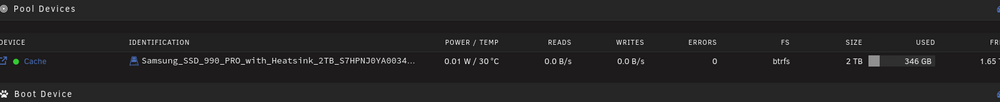

Hast du mit deiner Samsung im dmesg auch die Meldung wegen der D3 latency und kannst trotzdem rein wechseln?

Autotweak settings:
