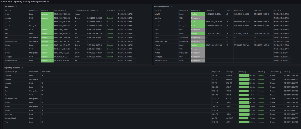

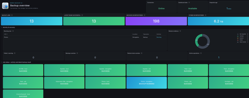

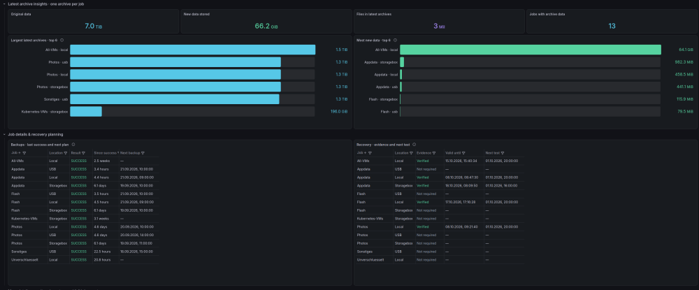

Vorschau: Grafana-Dashboard für Borg Backup UI
Ich arbeite aktuell an einer optionalen Prometheus-Anbindung mit einem passenden Grafana-Dashboard für Borg Backup UI.
Damit bekommt ihr eure Backups, den Speicherverbrauch und die Restore-Tests übersichtlich auf einen Blick:
  • Farbige Statuskarten für jeden Backup-Job und Standort.
  • Repository-Größen, Archivanzahl und Einsparung durch Kompression und Deduplizierung.
  • Vergleich der größten Archive und der neu gespeicherten Datenmenge.
  • Restore-Testnachweise, deren Gültigkeit und die nächsten geplanten Tests.
  • Hinweise auf überfällige Backups und Restore-Tests.
  • Filter nach Server, Standort, Repository und Job.
Der Exporter ist direkt im Plugin integriert und lässt sich aktivieren oder deaktivieren. Benötigt werden eine eigene Prometheus- und Grafana-Installation. Die Datenerfassung nutzt vorhandene Statusdaten und zwischengespeicherte Repository-Informationen – zusätzliche Borg-Aufrufe werden dafür nicht gestartet.
Das Dashboard befindet sich aktuell in der Testphase. Die Screenshots zeigen den aktuellen Entwurf.
Welche Informationen würdet ihr dort besonders gerne sehen? Feedback zur Darstellung ist ebenfalls willkommen!

Borg Backup UI 2026.09.23.0926 – Prometheus, Grafana und flexiblere Wiederherstellung
Mit diesem Update erhält Borg Backup UI eine optionale Prometheus-Anbindung und ein eigenes Grafana-Dashboard.
Das Dashboard zeigt Backup-Ergebnisse, aktive Jobs, Laufzeiten, Speicherverbrauch und Speichereinsparung sowie Restore-Testnachweise und geplante Tests. Filter nach Server, Standort, Repository und Job ermöglichen gezielte Ansichten.
Die Einrichtung findet ihr unter Einstellungen → Integrationen → Prometheus & Grafana – inklusive Zugriffstoken, Konfigurationsvorlage und Dashboard-Download. Prometheus und Grafana werden separat benötigt; ein zusätzlicher Exporter ist nicht erforderlich. Die Integration ist standardmäßig deaktiviert.
Die Metrikerfassung verwendet vorhandene Plugin-Daten und startet keine zusätzlichen Borg-Befehle. Verlaufsdaten entstehen ab Beginn der Prometheus-Erfassung.
Auch Browse & Restore wird flexibler: Ihr könnt jetzt alle Archive des zugeordneten Repositories anzeigen oder ein eigenes Namensmuster wie documents-* verwenden. Damit lassen sich auch Archive anderer Anwendungen auswählen. Backup-Namen und Aufbewahrungsregeln bleiben unverändert. Ein zugeordneter Job ist vorerst weiterhin erforderlich.

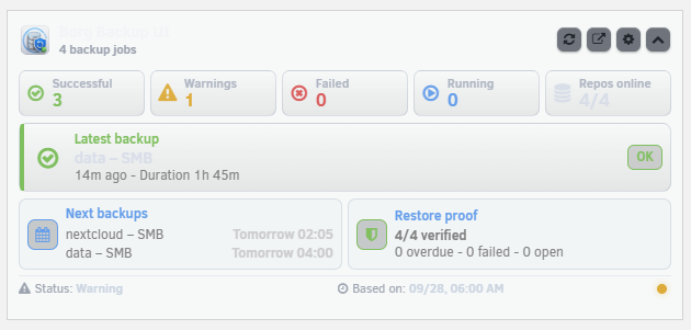

Hallo,
bei mir zeigt das Dashboard-Widget einen statischen Stand an (siehe Bilder)
Die Icons oben rechts sind auch schwer zu erkennen durch die Farbgebung
Beste Grüße Dirk
6 hours ago, dibux said:
Hallo,
Beste Grüße Dirk
Hallo Dirk,
danke für die Rückmeldung und die Screenshots!
Das Widget liest einen zwischengespeicherten Status. Dabei können Zeitangaben wie „vor 14 Minuten“ unverändert bleiben, obwohl das Widget regelmäßig nach Daten schaut. Ob bei dir zusätzlich die Statusaktualisierung hängt, muss ich noch prüfen.
Die schlechten Kontraste im hellen Theme sind ebenfalls nachvollziehbar. Außerdem zählt das Widget übersprungene Backups momentan als Warnung – daher die unterschiedliche Anzeige zum Dashboard.
Ich habe die Punkte in Issue #546 aufgenommen.
VG Thorsten
