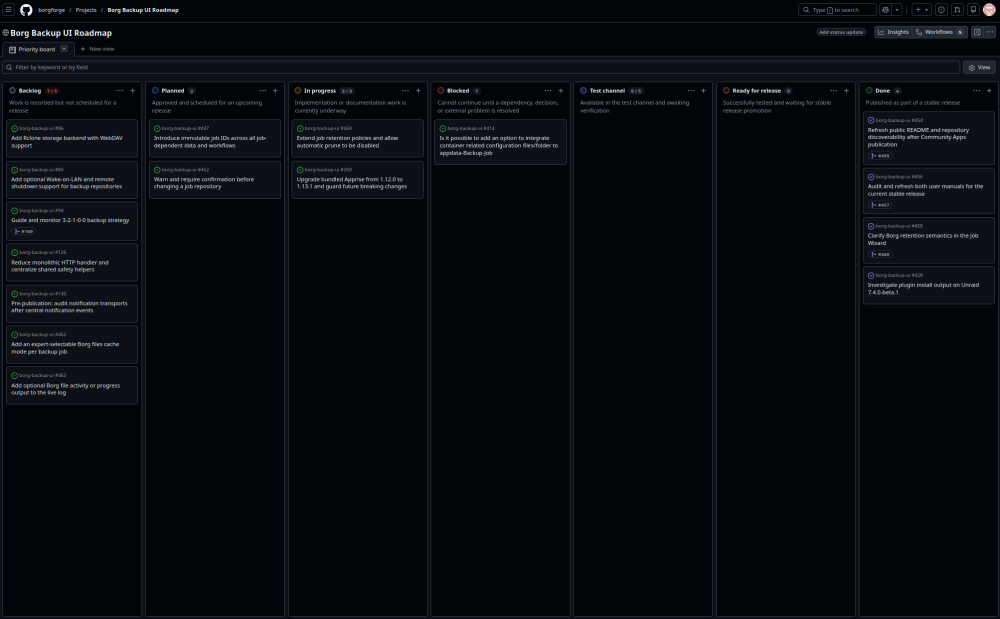

    Borg Backup UI – öffentliche Roadmap Für Borg Backup UI gibt es jetzt eine öffentliche Roadmap auf GitHub. Dort könnt ihr sehen, welche Themen geplant sind, woran aktuell gearbeitet wird, was im Test
Hallo zusammen,
die bisherigen Tests mit Borg Backup UI liefen bereits sehr hilfreich. Insgesamt haben bisher 6 Tester das Plugin ausprobiert und mir wertvolles Feedback gegeben. Vielen Dank dafür!
Bevor es in die öffentliche Beta geht, möchte ich die Testphase noch etwas ausweiten und suche daher weitere Tester mit unterschiedlichen Unraid-Systemen und Backup-Szenarien.
Besonders interessant wären Rückmeldungen zu Installation und Erstkonfiguration, Verständlichkeit des Setup-Wizards, Backup-Jobs auf lokalen, USB-, SMB- oder SSH/Storagebox-Zielen, Repository-Erstellung und Repository-Import, Restore-Tests und Wiederherstellung einzelner Dateien, Fehlermeldungen, Hinweisen in der Oberfläche sowie zur allgemeinen Bedienbarkeit und Übersichtlichkeit.
Wichtig:
Das Plugin ist noch nicht offiziell über Community Apps veröffentlicht. Bitte testet es daher nur auf einem Testsystem oder mit bewusst dafür vorgesehenen Backup-Zielen.
Wer Interesse hat, kann sich gerne per PN bei mir melden. Ich schicke dann den Link und kurze Hinweise zur Einrichtung.
Feedback, Fehlermeldungen, Screenshots und Verbesserungsvorschläge sind sehr willkommen.
Danke euch!

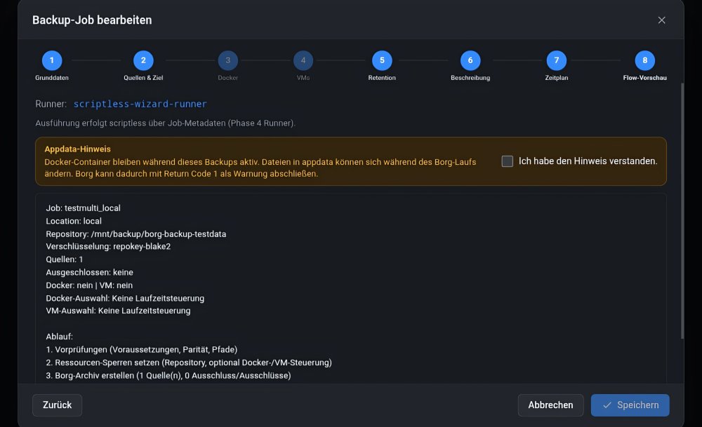

Hallo zusammen,
ich bin gerade am ausprobieren und Borg Backup UI gefällt mir sehr gut. Fast alles funktioniert schon 🙂
Bei zwei Sachen bräuchte ich noch Hilfe.
Ich möchte gerne meinen appdata Ordner sichern, ohne die Docker zu stoppen. Leider bleibe ich am Ende immer an diesem Fenster hängen.
Außerdem bleiben bei mir die Berichte leer, wie kann ich die aktivieren?
Grüße und ein schönes Wochenende
Jochen
Hallo Jochen,
zum ersten Fehlerbild hier wurde die Option "Docker vor dem Backup stoppen und danach starten" nicht gewählt aber dem Job das Verzeichnis "/mnt/user/appdata" hinzugefügt.
Es sollte als Schutz Maßnahme dienen. Aber hier sind zwei Fehler. Zum einen passt der Hinweis bzw. die Meldung nicht richtig. Es sollte bei dem Verzeichnis immer mit der Oben genannten Option gesichert werden.
Zweiter Fehler bei der Option gibt es aktuell nicht die Möglichkeit keinen Container zu stoppen.
Beides werde ich heute noch korrigieren.
Mit einem entsprechenden Hinweis.
Wenn eine Sicherung durchgeführt wird während die Container noch laufen kann es sein das Borg Backup mit Return Code 1 beendet wird, weil sich Daten während der Sicherung geändert haben.
Diesen Hinweis muss der Nutzer dann bestätigen.
Mein Empfehlung für ein Backup ist es nicht. Das Backup kann zwar verwendet werden ist für Borg auch gültig aber die Datei die evtl. sich während des Backups geändert hat entspricht im Backup nicht dem aktuellen Stand.

Jochen
Hallo Jochen, beide Probleme sollte mit der Version 2026.08.28.1623 behoben sein.
Beim ersten Problem erscheint nun ein Hinweis das die Container weiterhin aktiv sind und Borg ggf. mit einer Warnung Return Code 1 beendet weil sich Daten ändern können. Dieses muss man bewusst bestätigen das kann man den Job speichern.
Das zweite Problem war das mit den Unterstrichen die Typ-ID nicht richtig erkannt werden konnten dieses sollte nun auch funktionieren.
Hallo Thorsten,
vielen Dank schon mal für deine prompte Reaktion 🙂
Bei Problem 1 kommt immer noch eine Fehlermeldung. Ich lege einen neuen Job an und wähle nur den appdata Ordner aus, den Haken bei Docker stoppen setze ich nicht. Dann klicke ich immer nur weiter und beim letzten Feld finde ich keine Schaltfläche wo ich bestätigen kann. Wie sieht denn das Fenster bei dir aus?
Das mit den Berichten funktioniert jetzt 😀
Grüße
Jochen
15 minutes ago, Jochen.K said:
Hallo Thorsten,
Grüße
Jochen
Hmm komisch, bei mir kommt der Hinweis Text den man bestätigen muss dann kann der Job gespeichert werden
Ich schaue nochmal nach. Warum das so ist.
Hallo Thorsten, deine neue Version funktioniert jetzt auch bei mir.
Vielen Dank für deine Hilfe. Ich finde Borg Backup UI super 😁 Ohne war mir Borg Backup viel zu kompliziert, jetzt geht es ganz einfach.
Grüße
Jochen
Grüße
Jochen
Vielen Dank für die Rückmeldung, Jochen! 😊
Freut mich wirklich, dass es jetzt bei dir funktioniert und Borg Backup UI dir die Nutzung von Borg deutlich einfacher macht. Genau das war eines meiner Hauptziele bei der Entwicklung.
Und natürlich auch danke fürs Testen und für dein Feedback – solche Rückmeldungen helfen mir sehr dabei, das Plugin weiter zu verbessern. 😁
Für Borg Backup UI gibt es jetzt eine öffentliche Roadmap auf GitHub. Dort könnt ihr sehen, welche Themen geplant sind, woran aktuell gearbeitet wird, was im Test-Channel verfügbar ist und welche Änderungen bereits veröffentlicht wurden.
Die Roadmap wird fortlaufend aktualisiert. Prioritäten können sich durch Fehlerberichte, notwendige Wartungsarbeiten oder euer Feedback ändern – sie stellt daher keine verbindliche Release-Zusage dar.
➡️ Borg Backup UI Roadmap öffnen
Feedback und Vorschläge sind natürlich weiterhin im Forum oder über GitHub Issues willkommen.
