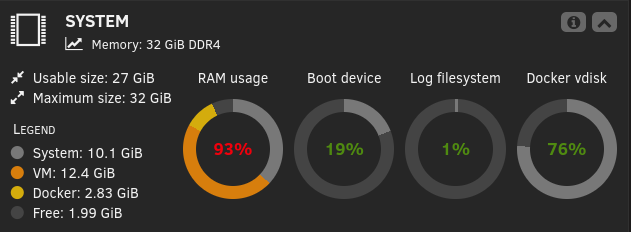

Bisher lief es bei mir eigentlich ohne Probleme, bis vor 2 Wochen einer der Restore Tests nicht abgeschlossen wurde. Ich hatte mir das angeschaut und gemerkt, dass wenn der Test läuft, mein System dann den RAM komplett zu haut, was dazu geführt hat, dass eine von 2 VMs die immer läuft gekillt wurde und der Test abbrach. Ich hab der VM dann vorsorglich 2GB RAM entzogen, von 8 auf 6 und der Test lief dann manuell gestartet durch. Letzte Woche lief der Test ebenso ohne Probleme automatisch, nur gestern leider wieder nicht. Gleiche Symptome, Borg vermeldet, dass der Test abgebrochen wurde.
Schau ich mir dann den Prüfbericht an, scheint es bei Metadaten-Check nen Timeout gegeben zu haben. Repo erreichbar und Archiv lesbar beides grün, danach Feierabend. Ich hab leider keinen Screenshot gemacht und finde nachdem ich den Lauf nochmal von Hand gestartet hab, keine Infos/Logs zu dem abgebrochenen Durchlauf mehr. Entweder bin ich blind oder es gibt keine Option dazu. Ich hab hier aber noch nen Auszug aus dem Unraid Log (siehe Anhang) selbst falls das weiter helfen könnte. Eine Anmerkung hierzu, der eigentliche Durchlauf der geplant war, bzw. keiner der geplanten Durchläufe hat etwas in den Unraid Logs hinterlassen, weder den Start, noch Warnungen oder Meldungen auch das killen der VM ist nicht aufgeführt.
19:30 läuft nen Trim Durchlauf vom Cache etwa 5 Min. Danach passiert nix weiter auf dem Server. 20Uhr sind die Tests geplant und auch diese sieht man in den Unraid Logs nicht. Ursprünglich hab ich alle 5 auf die gleiche Zeit gelegt, vor 3 Wochen nach dem ersten Absturz der VM dann den betreffenden Test vom "appdata" Repo auf um 22Uhr nach hinten geschoben. Die anderen 4 Tests liefen immer ohne Probleme, nur der appdata Test verursacht Probleme. Kurz vor halb 1 hab ich den Test dann von Hand angestoßen mit laufender VM und kurz darauf schießt es mir wieder die VM ab. Der Testlauf läuft aber erfolgreich durch.
Hier noch ein paar Anmerkungen zum Setup:
Im Idle läuft der Server mit 70-80% RAM usage, wobei an dem Punkt 5-6GB von 32 gesamt noch frei sind. Während des Tests und auch während der anderen Repo Tests läuft der RAM hoch bis auf 92-93% zumindest sieht man das in der Unraid UI so.
Nur bei dem "appdata" Repo gibt es aber das Problem. Während der Laufzeit des Tests sowohl geplant als auch danach manuel gestartet läuft auf dem Server nichts weiter aktiv. Docker wie Nextcloud und Jellyfin sind zwar aktiv, haben zu der Zeit aber keine Nutzer und auch keine Management Jobs laufen. Die betroffene VM ist auch im Idle.

Frage ist nun, wie kann ich verhindern, dass mir das Plugin irgendwelche VMs und Dienste abschießt? Kann ich irgendwo die Arbeitsspeichernutzung begrenzen? Sollte falls nicht vorhanden unbedingt auf die ToDo List, dass das Plugin sich nicht einfach gnadenlos nimmt bis nix mehr da is. 🤣
Danke schonmal

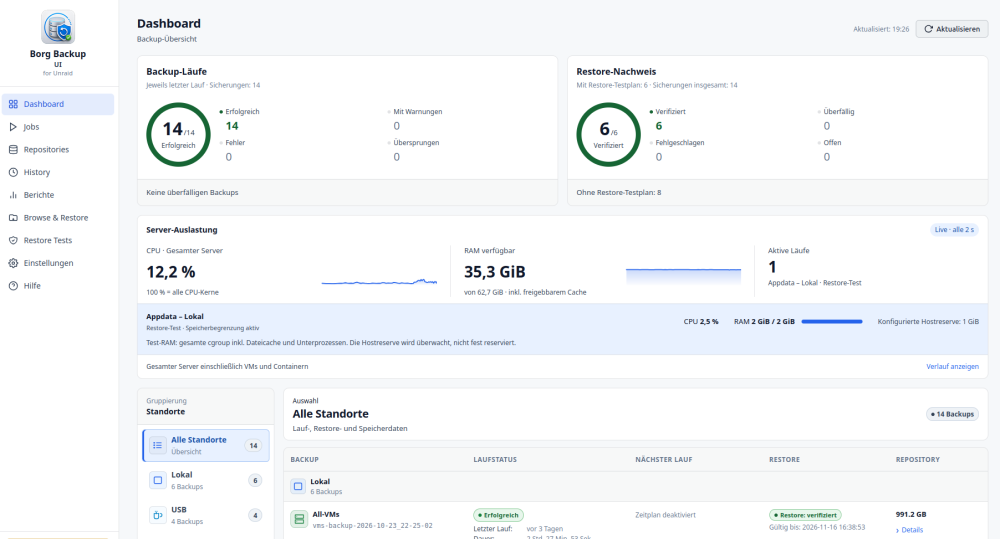

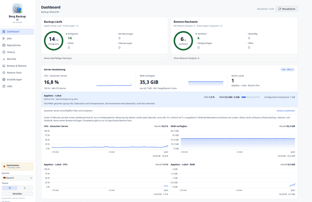

Aktuell noch ne Testversion aber vielleicht ist ja solch eine Ansicht noch nützlich.
Hier in der der normalen mit ausgeblendeten Verlauf.

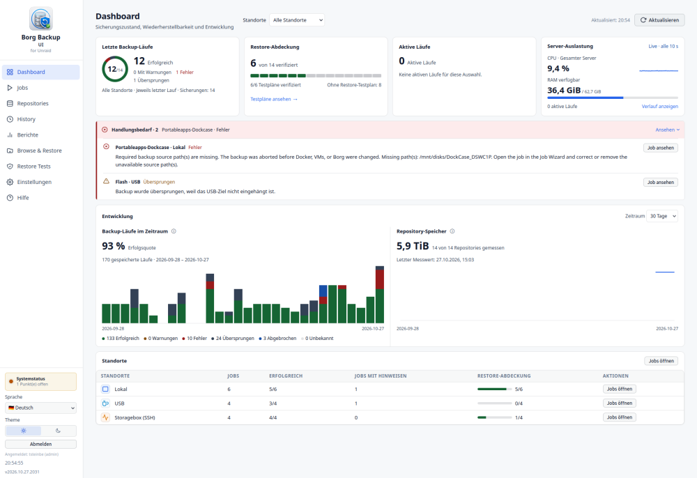

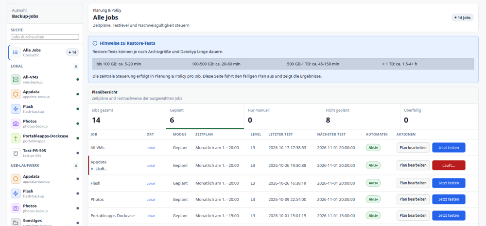

Borg Backup UI – Neues Dashboard und überarbeitete Statusansichten
Hallo zusammen,
bei diesem Update steht die Übersichtlichkeit im Mittelpunkt. Drei zentrale Bereiche haben ein überarbeitetes Design erhalten:
  • Neues Dashboard
    Backup-Ergebnisse, Restore-Abdeckung, aktive Läufe und Server-Auslastung stehen jetzt kompakt nebeneinander. Zusammen mit den Diagrammen und der Standortübersicht passt die normale Ansicht auf großen Desktop-Bildschirmen ohne Scrollen. Hinweise und weiterführende Informationen lassen sich bei Bedarf aufklappen.
  • Übersichtlicherer Jobstatus
    Der aktuelle Joblauf und das letzte gespeicherte Ergebnis sind klarer getrennt. Die bisherigen Ergebnisse bleiben über die Statusdetails erreichbar.
  • Neues Design für Restore Tests
    Testplanung und Ergebnisse sind kompakter und übersichtlicher aufgebaut. Standorte, Testpläne und Berichte lassen sich leichter zuordnen. Außerdem wird deutlicher zwischen dem letzten Testversuch und einem weiterhin gültigen Wiederherstellungsnachweis unterschieden.
Die überarbeiteten Ansichten unterstützen weiterhin Deutsch und Englisch, helles und dunkles Design
Viel Spaß beim Ausprobieren – Rückmeldungen zur Übersichtlichkeit und Bedienung sind willkommen!

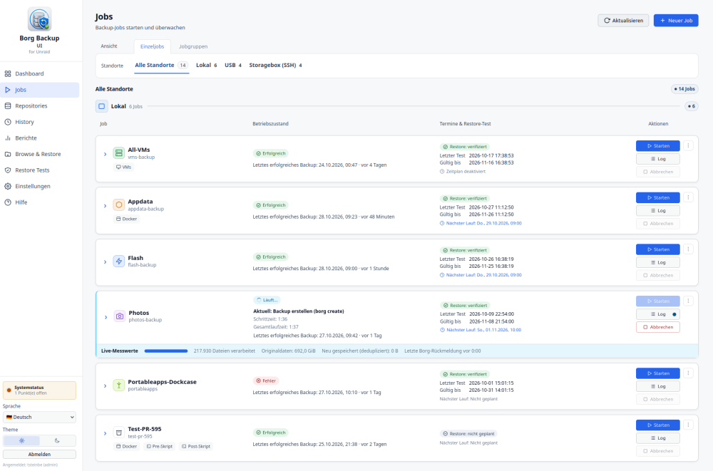

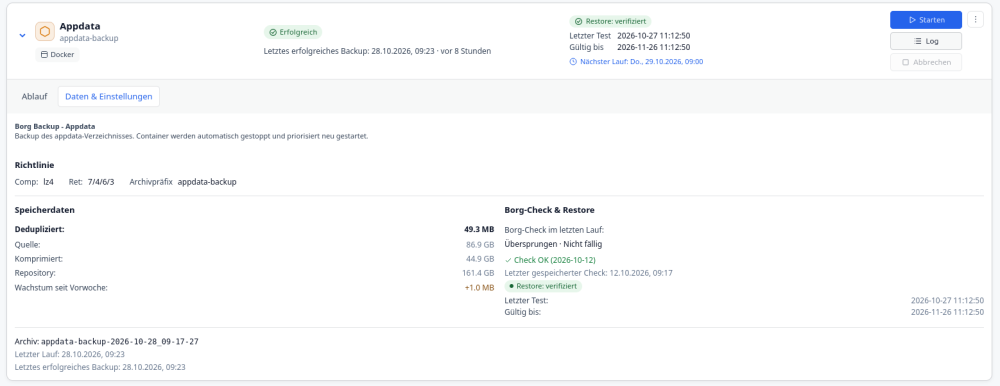

Nabend,
Ich hatte gestern noch nen Uptime Kuma Screen vor mir und hab gedacht, so ein bisl in die Richtung könnte man die UI ja auch vorschlagen und so ein wenig geht es auch in die Richtung. Die Backupläufe über Zeit erinnern zumindest schonmal daran. Nettes Gimick auch, dass die Auslastung des Servers direkt mit im Dashboard zu sehen is.
An der Übersichtlichkeit der Job Seite müßte man aber unbedingt noch was machen. Wenn ich auf Details anzeigen klicke bei nem Job klappt etwas auf, was so schon zu sehen ist, nur als Liste und nicht nebeneinander. Irgendwie doppelt gemoppelt. Direkt die Standardansicht verschwendet auch jede Menge Platz. Da sind mehr Leerräume als Infos. Mir wird da, wenn alles eingeklappt is gerade mal knapp 2 von 5 Jobs angezeigt, Rest muß ich scrollen. "letzter Test", "gültig bis" und "nächster Lauf" würde ich in eine extra Spalte packen und die zeile mit create prune compact check was wie gesagt doppelt is, nur über Details anzeigen lassen und schon hast du die Höhe die ein Job belegt mehr als halbiert
Grüße
9 hours ago, bastl said:
Nabend,
Grüße
Sieht das so besser aus ?
Edited by Thorsten
Ist auf jedenfall übersichtlicher. Man könnte sogar den ausgegrauten ABBRECHEN Button noch weg lassen. Da würde man in der Höhe noch etwas Platz sparen und könnte es noch ein wenig zusammen rücken. Details anzeigen hast du ganz raus geworfen oder klickt man einfach den Job irgendwo an und es zeigt sich dann die Infos über Prune Create etc. oder unter dem ... Button ?

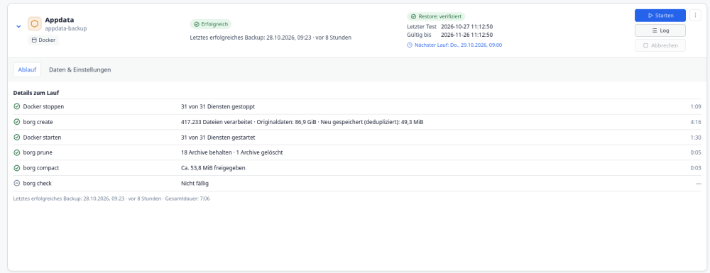

Neben jeden Job ist das > Zeichen wenn man darauf Klick erschein zwei Reiter mit weiteren Informationen

  • Erweiterte Live-Messwerte: Fortschrittsanzeige direkt beim Borg-Start. Verarbeitungsgeschwindigkeit, ungefähre Quellgröße, Fortschritt und geschätzte Restzeit erscheinen unter dem Balken. Die Größenmessung läuft automatisch, auch für lokal eingehängte USB-, SMB- und SSH-Quellen. Prozent und Restzeit beziehen sich auf die Archiverstellung.
  • Nachvollziehbare Borg-Aufrufe: Backup-Logs enthalten die tatsächlich ausgeführten Befehle und zugehörigen Exit-Codes mit eindeutiger Aufruf-ID. Zugangsdaten werden maskiert. Auch manuelle Repository-Wartung und vorhandene Support-Exporte enthalten diese Nachweise.
  • Neue Repository-Ansicht: Übersichtliche Karten mit verknüpften Jobs, Archivverwaltung und Wartungsergebnissen. Gelöschte Archive und der von Compact freigegebene Speicherplatz sind besser nachvollziehbar.
  • Verbesserter Restore-Assistent: Vier klar erkennbare Schritte, durchgehend erreichbare Navigations- und Aktionsschaltflächen sowie eine durchsuchbare Job-Auswahl.
  • Restore-Tests, Historie und Reports: Einheitlichere Darstellung, direkt aufklappbare Testberichte und weniger Platzverbrauch. Auswahl und Scrollposition bleiben bei automatischen Aktualisierungen erhalten.

Danke für das Update. Ich bin gerade ein wenig am testen und eine Kleinigkeit ist mir direkt aufgefallen.
Kurze Erklärung zum Vorgehen:
Ich öffne die Repo-Seite. Nice schön übersichtliche alle meine 5 Jobs. Öffne testweise den untersten Job und merke nach unten klappt was auf, was wenn der Browser die falsche Höhe hätte man garnicht mitbekommt (2-3 Zeilen weniger hätten genügt). Das ich weiter runter scrollen muß, dacht ich mir dann schon, gesagt getan. Ich scrollte einmal am Mausrad bis ich folgendes sah.grafik.pngVielleicht fällt an dem Punkt ja schon auf, wo ich ins Straucheln kam. 14 Archive hat das Repo, wo ist der Rest? Zumal unter dem letzten Eintrag ja noch nen Leerraum ist, was suggeriert, dass da noch Platz für mehr zum anzeigen wäre. Wo sind nun die restlichen Sicherungen? Ab in die Console und das Repo von Hand abgefragt und tatsächlich 14 Sicherungen vorhanden. Hat ne Weile gedauert, bis ich gecheckt hab, dass unterhalb des Angezeigten, außerhalb des Fensters noch "1-5 von 14 geladenen Archiven" stand und man vor und zurück blättern konnte. 🤣
Ist mit bewußt, das ist Jammern auf ganz hohem Niveau, es sind aber nunmal Kleinigkeiten, die nen gutes UI ausmachen und was man im ersten Moment selber garnicht auf dem Schirm hat. Ich würde die Anzeige "1-5 von ..." direkt über den ersten Eintrag packen (direkt nur in die linke Sektion) damit da nicht noch wer drüber stolpert. Hat man in den meisten Foren ja auch, dass sowohl oberhalb als auch unterhalb der Eintrag zum Umblättern vorhanden ist. Alternativ würde auch funktionieren, dass wenn man das jeweilige Repo durch Klick auf ">" öffnet, sich automatisch die Ansicht nach oben schiebt, dass man vielleicht auch die unterste Zeile direkt eingeblendet bekommt oder zumindest visuell sieht, dass was passiert. Keine Ahnung ob das machbar ist, aber ich hoffe man versteht was ich meine.
Noch ne Kleinigkeit. Auf dem Dashboard in der Standort Sektion ganz unten ist der Button "Jobs öffnen" doppelt (bei mir mit nur einem Standort). Der oberste führt zu alle Standorte und is quasi überflüssig, wenn man darunter sowieso nochmal zu den jeweiligen getrennten Standorten verweist.
MfG
MfG
Hallo Bastl,
danke für das ausführliche Feedback. Ich schaue mir diese Punkte in Ruhe an. Leider ist es für mich teilweise schwierig wie Ihr es seht ich sitze vor einem 34 Zoll Monitor und da kann es schon machmal anders aussehen. Ich bin auch kein UI/UX Entwickler ich versuche mein bestes mit der GUI.
Zum letzten Punkt kann ich schon sagen das das ein Fehler ist den ich korriegieren werden.

Borg Backup UI 2026.10.30.1734 – wichtigste Neuerungen und Änderungen
Diese Version verbessert vor allem die Repository-Ansichten, die Einrichtung von Datenbank-Sicherungen und die Rückmeldungen beim Speichern.
  • Übersichtlichere Repositories: Kompakte Ansichten mit stabiler Höhe beim Reiterwechsel. Verwaltung und Wartung nutzen den verfügbaren Platz besser, mit klar getrennten Bereichen und ausgerichteten Buttons. Lange Ausführungsdetails lassen sich innerhalb ihres Ergebnisbereichs scrollen.
  • Verbesserte Archivliste: Die Anzahl sichtbarer Archive passt sich dem verfügbaren Platz an. Seitenanzeige und Blätterbuttons stehen oberhalb und unterhalb der Liste. Archivnamen bleiben einzeilig.
  • Klarere Statistiken: Die Übersicht zeigt zusätzlich die Dateianzahl des neuesten Archivs. „Statistik aktualisieren“ und der zugehörige Zeitstempel sind eindeutiger angeordnet.
  • Einfachere Datenbank-Sicherungen: Dump-Verzeichnisse funktionieren mit normalen Unraid-Berechtigungen. Fehlende Unterverzeichnisse werden beim ersten Dump automatisch angelegt. Ungültige Eingaben werden direkt am betroffenen Feld erklärt.
  • Live-Fortschritt bei Test-Dumps: Aktuelle Datenbank, Phase, Laufzeit und exportierte beziehungsweise komprimierte Datenmenge zeigen auch bei großen Datenbanken, was gerade passiert.
  • Zuverlässigere Speicherrückmeldungen: Datenbank-, Lokal-, USB-, SMB- und SSH-Profile zeigen klarer, ob Änderungen offen, gespeichert oder fehlgeschlagen sind.
  • Korrigierte Navigation und Verknüpfungen: „Jobs öffnen“ berücksichtigt den gewählten Standort. Nach dem Löschen eines Jobs aktualisieren sich dessen Repository-Verknüpfung und die Löschsperre automatisch.
Ein besonderer Dank geht an @bastl für sein ausführliches Feedback und die konkreten Beispiele aus der Praxis! Seine Hinweise haben geholfen, die Bedienung verständlicher und übersichtlicher zu machen.
Nichts zu danken.
Das automatische Scrollen hast du exakt so umgesetzt wie vorgeschlagen. Großartig! Danke dafür! Das fehlt jetzt allerdings auch noch bei den Restore-Tests 😂
Das Verhalten wäre hier glaube auch super. Das Klicken auf den Pfeil vorm Repo-Namen öffnet ja auch nach unten erweiterte Infos. Dynamisch wäre hier auch sehr bedienerfreundlich, zumal man aktuell da sogar 2 Scrolleisten hat und das Verhalten ein wenig seltsam ist.
Befindet sich die Maus in dem aufgeklappten zusätzlichen Info Feld, scrollt man nur dort und kann gegebenenfalls dann auch nicht alles sehen. Man muß quasi aus dem Feld raus, kurz scrollen, wieder ins Feld wechseln und wenn man Pech hat nochmal scrollen. Ich hoffe der kurze Clip veranschaulicht was ich meine.
MfG

Borg Backup UI – Update 2026.11.02.1337
Das neue Update bringt eine konfigurierbare Docker-Reihenfolge pro Backup-Job, Verbesserungen an der Oberfläche sowie Aktualisierungen für Benachrichtigungen und Sicherheit.
  • Docker-Reihenfolge pro Job: Im Job-Assistenten lassen sich Container per Drag-and-drop oder Pfeiltasten sortieren. Nach dem Backup starten sie von oben nach unten, vor dem Backup stoppen sie einzeln in umgekehrter Reihenfolge. Eine oben einsortierte Datenbank stoppt damit zuletzt und startet zuerst. Vielen Dank an JonaxScript für diesen Beitrag!
  • Kompaktere Docker-Hilfe: Die Erklärung zur Start- und Stoppreihenfolge ist über einen Hilfelink im Assistenten erreichbar.
  • Überfällige Backups besser sichtbar: Ein entsprechender Hinweis erscheint jetzt bereits in eingeklappten Job-Karten, zusätzlich zum Ergebnis des letzten Laufs.
  • Verbesserte Navigation: Die Standortauswahl in der Job-Ansicht überlappt beim Scrollen keine Überschriften oder Karten mehr. Geöffnete Job- und Wiederherstellungstest-Karten werden bei Bedarf automatisch in den sichtbaren Bereich gescrollt. Hintergrundaktualisierungen verschieben die Seite nicht.
  • Benachrichtigungen aktualisiert: Apprise wurde auf 2.1.0 aktualisiert und unterstützt jetzt 158 Basisanbieter. Zeitlimits werden auch bei Hintergrundversand und Profiltests berücksichtigt.
  • Sicherheitsupdates: Die mitgelieferten Bibliotheken certifi, OAuthlib und urllib3 wurden aktualisiert, um gemeldete Sicherheitsprobleme der Abhängigkeiten zu beheben.
Hinweise zum Update:
Bestehende Benachrichtigungsprofile und Zugangsdaten bleiben erhalten. Amazon Chime wird nicht mehr unterstützt; betroffene Profile zeigen einen Hinweis und müssen auf einen anderen Anbieter umgestellt werden. URL-Optionen werden strenger geprüft, und ältere PGP-E-Mail-Optionen haben sich geändert. Gespeicherte URLs und Zugangsdaten werden nicht automatisch umgeschrieben.
Ein Benachrichtigungs-Timeout zählt als fehlgeschlagener Versuch. Bereits laufende Anfragen können trotzdem noch zugestellt werden; Wiederholungen können daher doppelte Nachrichten verursachen.
Eine eigene Docker-Reihenfolge ersetzt für die aufgeführten Container die bisherigen backup.start.priority-Gruppen einschließlich ihrer Pausen. Auf die Anwendungsbereitschaft wird nicht gewartet. Ohne eigene Reihenfolge bleibt das bisherige Verhalten erhalten.
