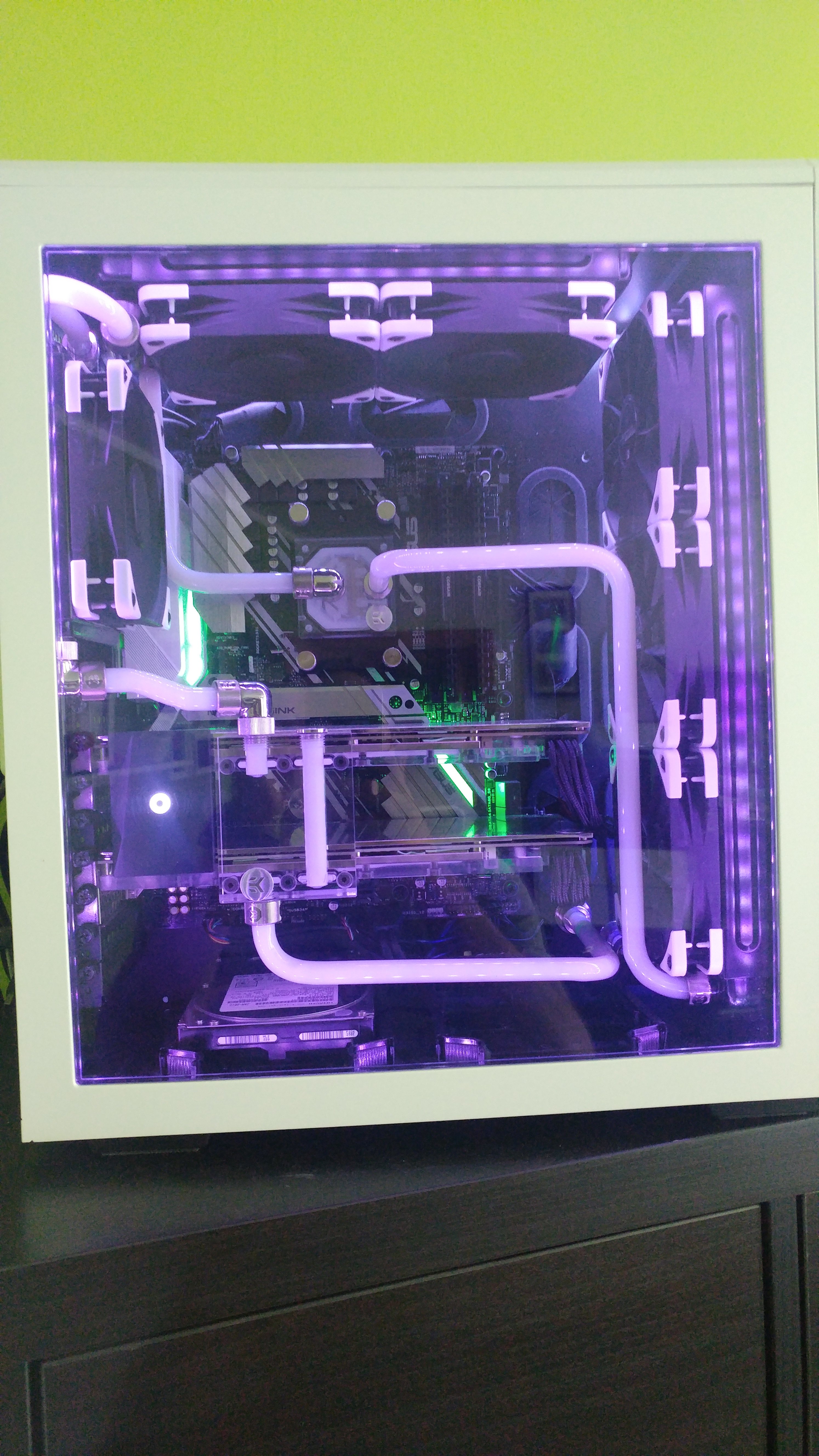

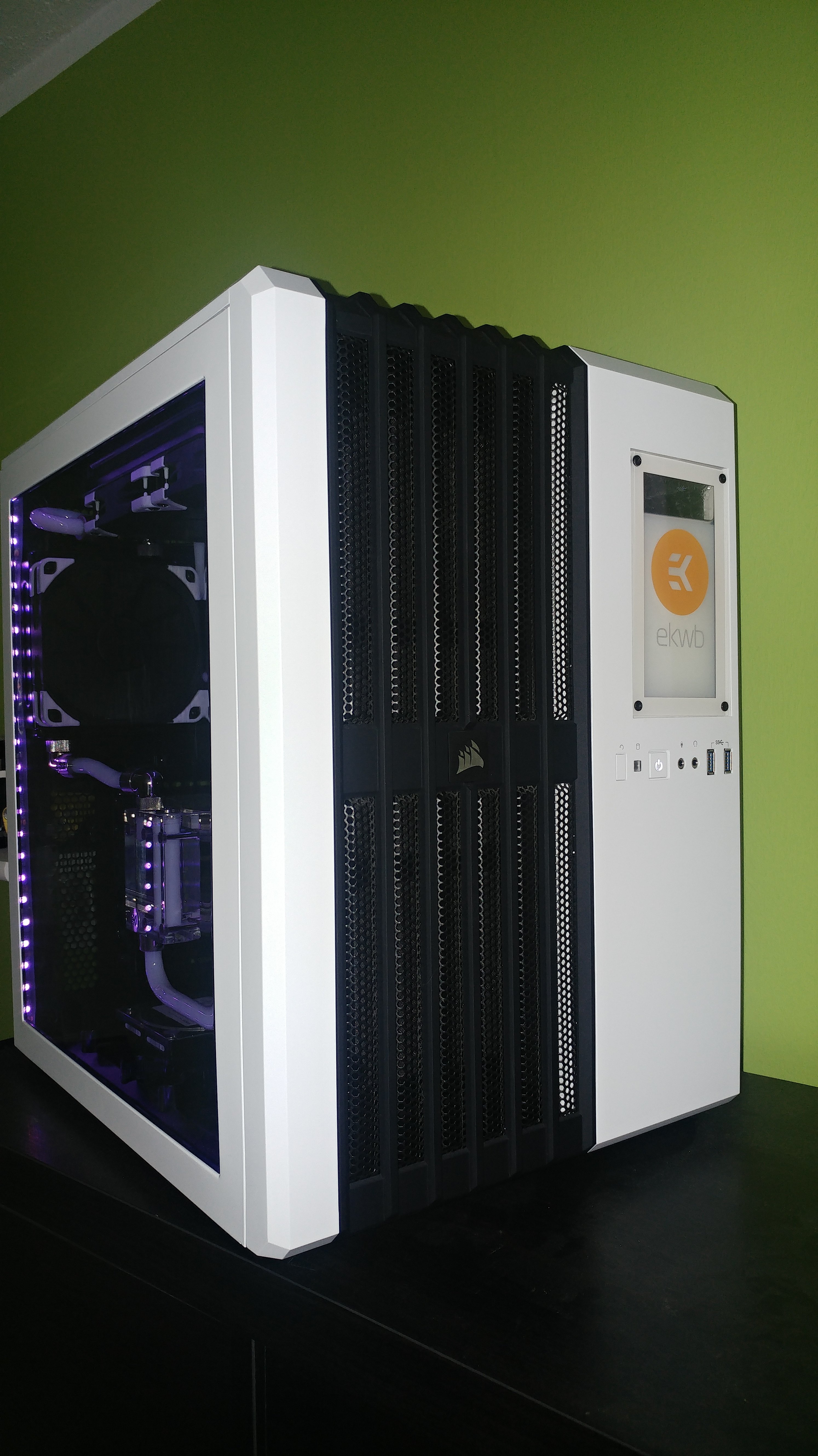

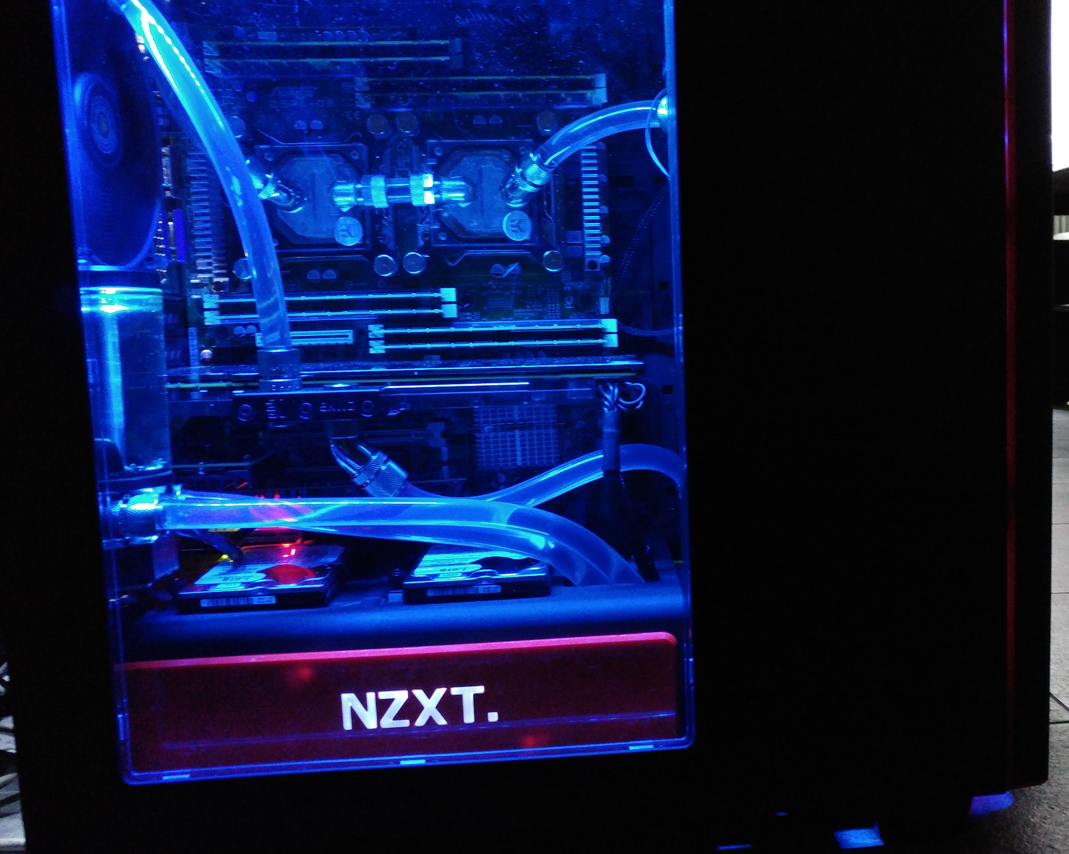

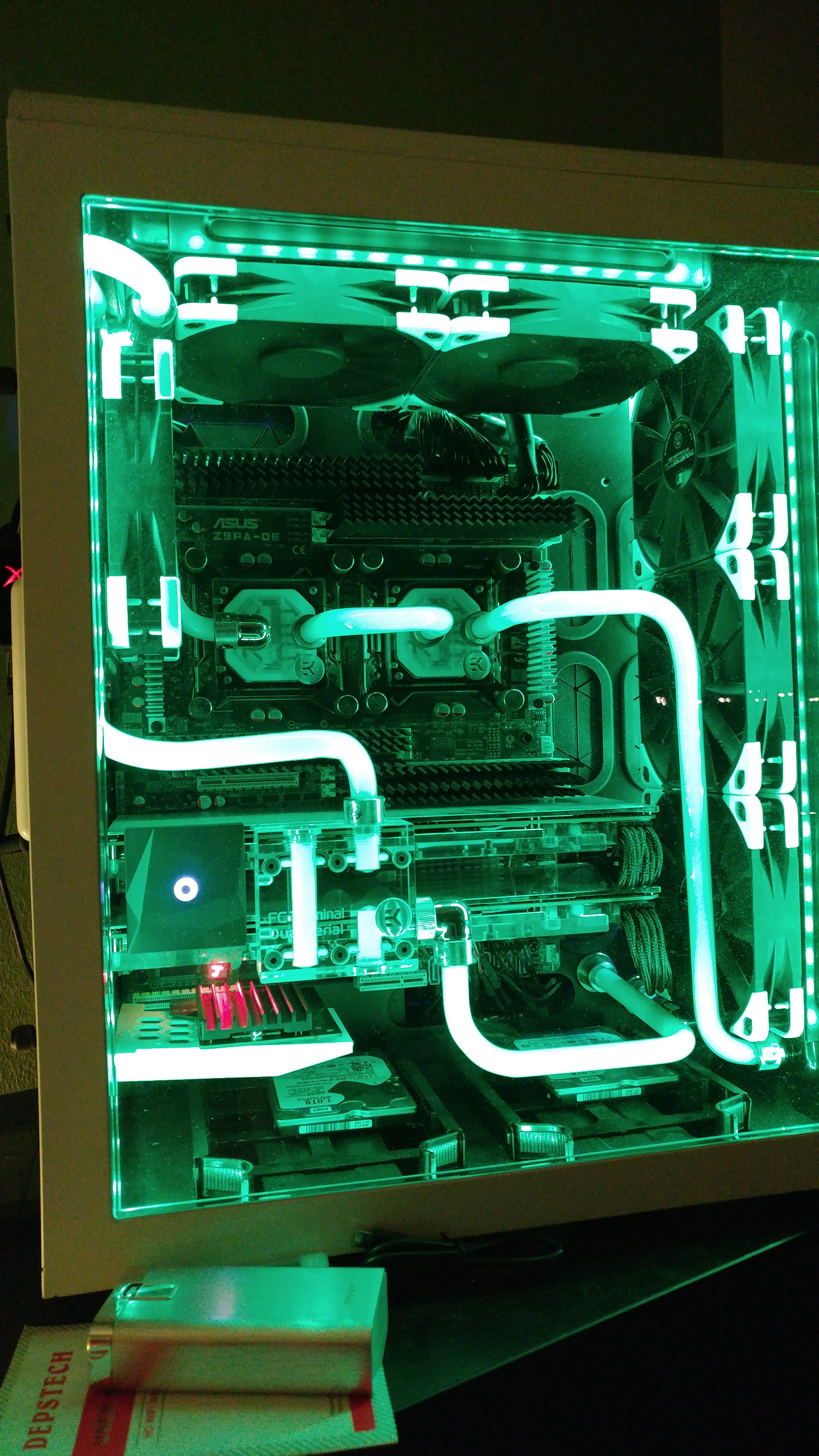

November 1, 20205 yr Sorry muss noch einen Nachtrag machen hab mich aus diesen Gründen noch nicht damit beschäftigt (sind schon etwas ältere Fotos aber bau sowas hobbymäßig - frag lieber nicht wie da der Stormverbrauch war... Glaub das waren Xeon 2670 mit 64GB ECC Reg DDR3 1.866Mhz und 2x GTX1080 und einmal ein Ryzen 2600 mit 2x GTX 1080 bin mir aber nicht mehr sicher):
November 1, 20205 yr 18 minutes ago, mgutt said: Äh ja. Das war bestimmt stromsparend 🤣 Is teilweise sogar noch heute...
