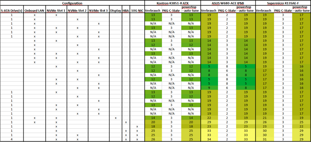

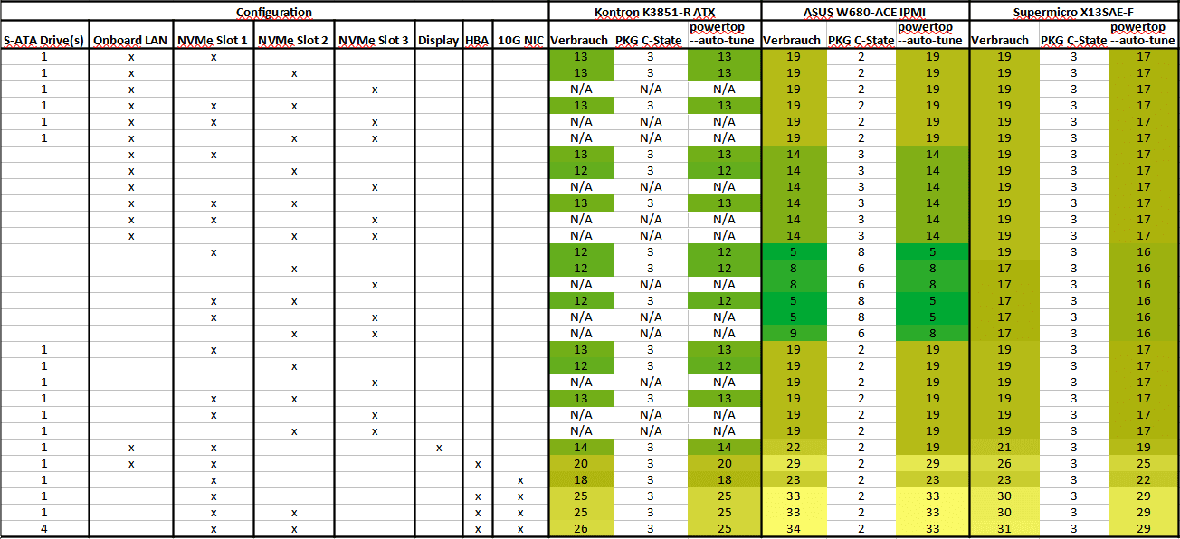

Nach 3 Tests der W680 Boards möchte ich mal einen Zwischenstand bringen. Keines der Boards geht unter PKG C-State 3. Ohne SATA SSDs kamen das Supermicro X13SAE-F und das ASUS WS W680 ACE IPMI auf bis zu 19 Watt runter. Mit SSDs sind es 22 bis 26 Watt. Das ASRock W680D4U-2L2TG5 25 gönnt sich überall mehr Strom, auch bei der IPMI. Insgesamt fühlt es sich so an als ob ASrock am schlechtesten ist, was stromsparende Hardware angeht. Hier eine kleine Übersicht: Leider sind die Testergebnisse sehr ernüchternd. Rein vom Stromverbrauch finde ich die Werte releativ gut. Vielleicht aber nur, weil mein alter Server im IDLE 65 Watt zog. Sind es akzeptable Werte im reinen Stromverbrauch? Parallel hat im Hardwareluxx Forum ein User einen ähnlichen Test gemacht. Statt dem Asrock hatte er das Kontron K3851-R ATX drin. Ich habe meine Darstellung mal an seine angepasst, um ein wenig besser vergleichen zu können. Die Ergebnisse sind ziemlich ähnlich und vor allem auch nur C3. Die C8 Messungen sind ohne LAN und damit einfach nicht nutzbar. Fazit: Leider scheint W680 nicht sonderlich stromsparend zu sein. Falls jemand ein anderes Testbild hat, gerne her damit. Die Boards werde ich wohl retournieren und es dann als nächstes Mal mit dem Kontron K3841-Q oder das Kontron K3843-B testen und dann halt auf ECC verzichten müssen.

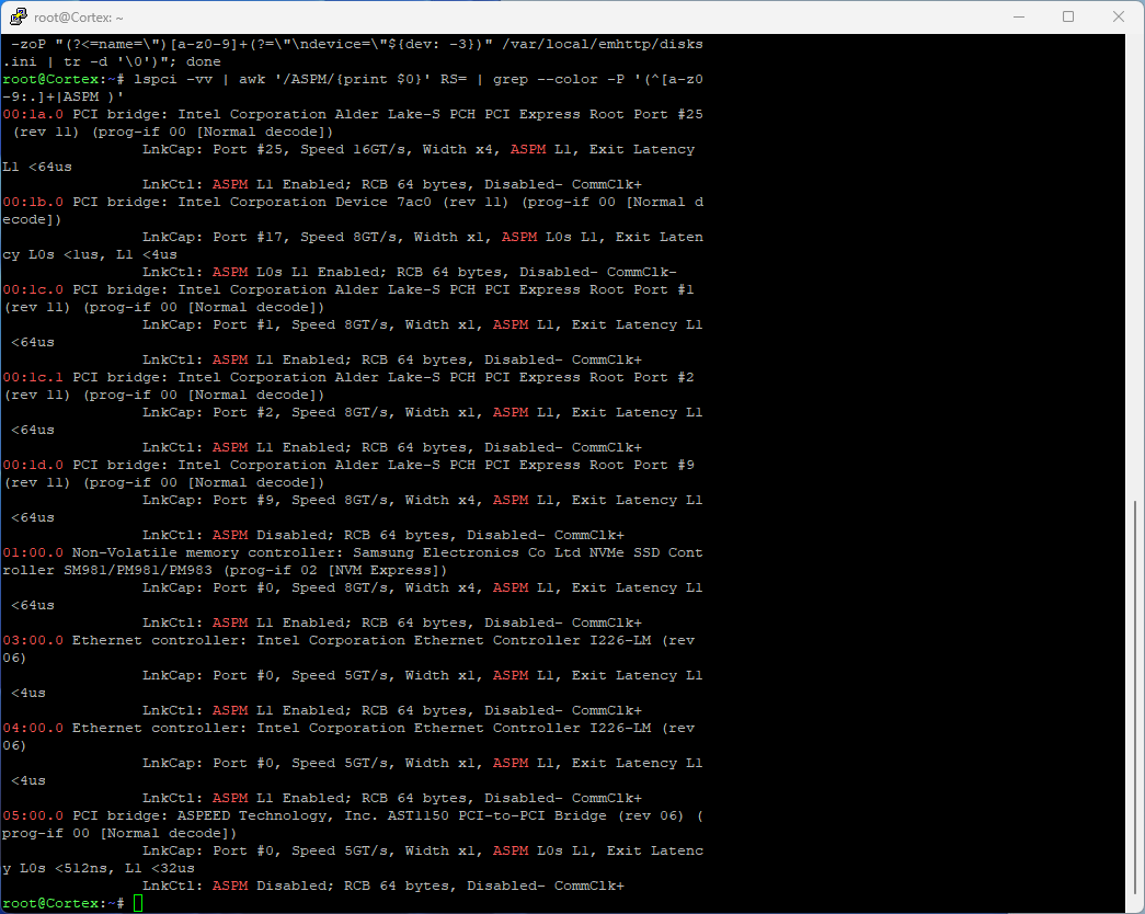

Wie verhält es sich zum Beispiel mit Native Power Management für PCIe oder Native ASPM. Ist aktuell enabled im BIOS.

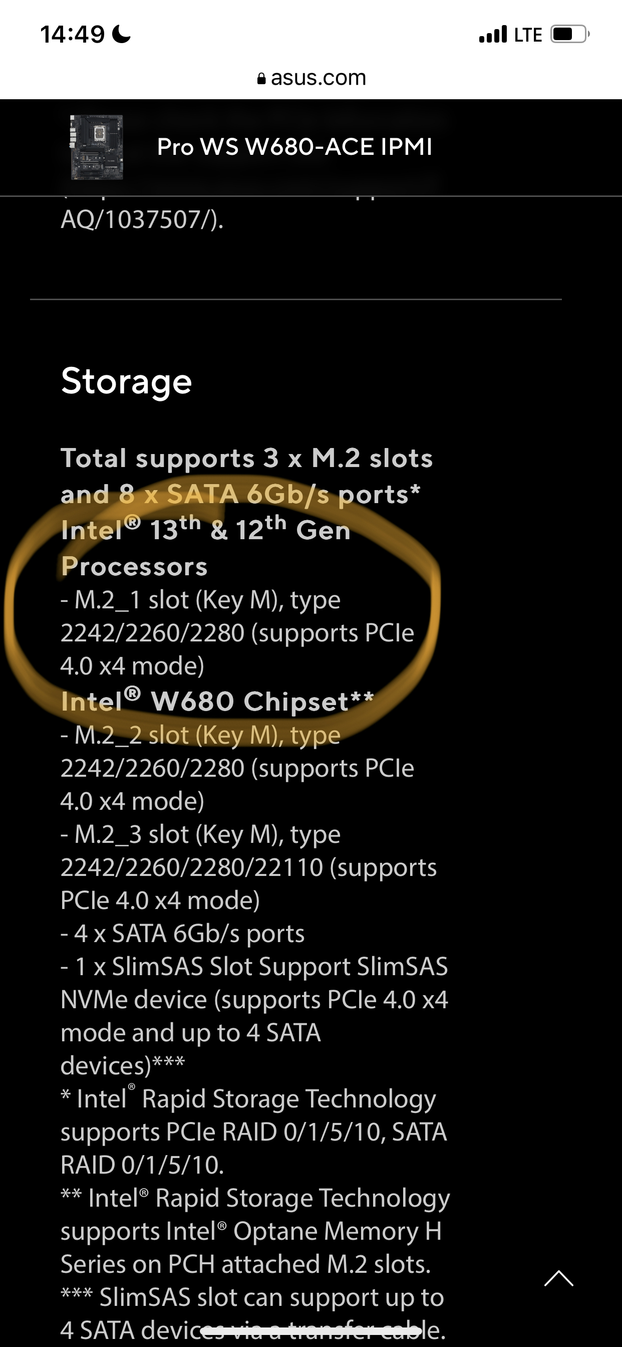

Ein M.2 ist dann ja per CPU und die zwei anderen per Chipsatz angebunden. Dann hab ich ja nur den falschen erwischt.

Das wäre denkbar. Habe es noobig einfach nur verbaut. Muss ich nachher prüfen und das Manual checken. Das könnte es denke ich aber echt schon sein! Beide Boards haben 3 x M.2 und da wird es vermutlich je beides geben.

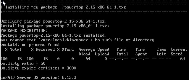

Höö?! Muss ich mal das GO file prüfen … Der einzige Download der mir spontan einfällt ist das keyfile um das verschlüsselte Array zu entschlüsseln. Mover soll eigentlich nur als unraid schedule gestartet werden. Finde ich nun ein wenig unheimlich 😱

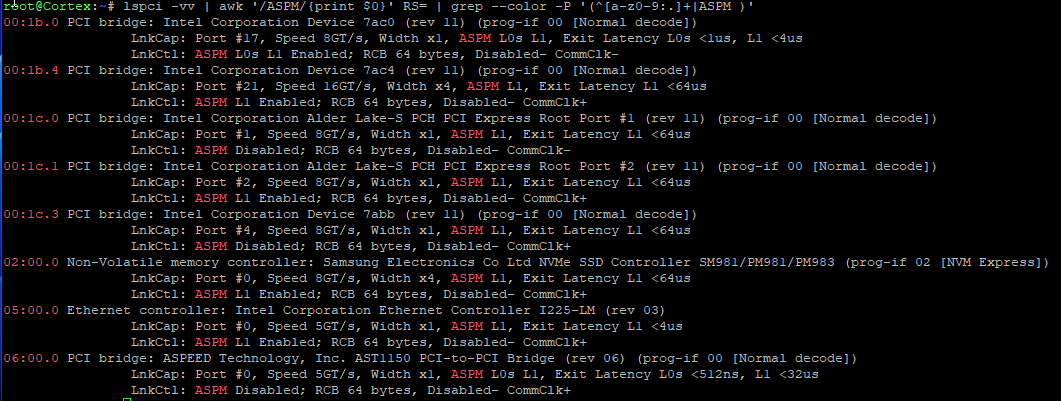

Die SSD (Samsung 970 EVO Plus M.2 NVMe) ist aber soweit ich weiß keine enterprise SSD. Aber guter Punkt denn im Vergleich der beiden ASPM Screenshots ist mir gerade aufgefallen, dass die SSD bei Supermicro ASPM enabled hat und bei ASUS disabled ist. Hoffentlich kann ich da noch was an den Einstellungen ändern - oder muss die SSD in einen anderen M.2 Platz testen.

Vielen Dank! Dann teste ich das ab heute Abend. Vorher habe ich leider keine Zeit. Oder muss ich ev. Powertop aufgrund des neuen Systems ev. ganz neu installieren? Das kommt im Unraid-Boot-Prozess: Übrigens kamen die beiden Boards leider bisher auch nicht unter C3, sind aber als ATX sparsamer als das mATX ASRock W680D4U-2L2TG5. Das ASUS hat bisher weniger "ASPM disbaled" Probleme. Da auch nur zum Verständnis: Es müssen alle Einträge auf "enabled" stehen, damit die tieferen C-States erreicht werden können, oder? ASUS Pro WS W680-Ace IPMI: Supermicro X13SAE-F:
