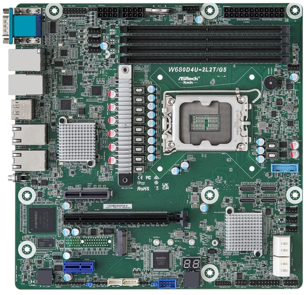

  1. Vielleicht dann das: W680D4U-2L2T/G5. Zu den 760 Euro würden dann noch OCuLink-Kabel hinzukommen, wenn man mehr als 4 SATA möchte. Zudem nur einmal M.2. Geht OCULink zu M.2? Aber auch dann wieder ein Kabel.

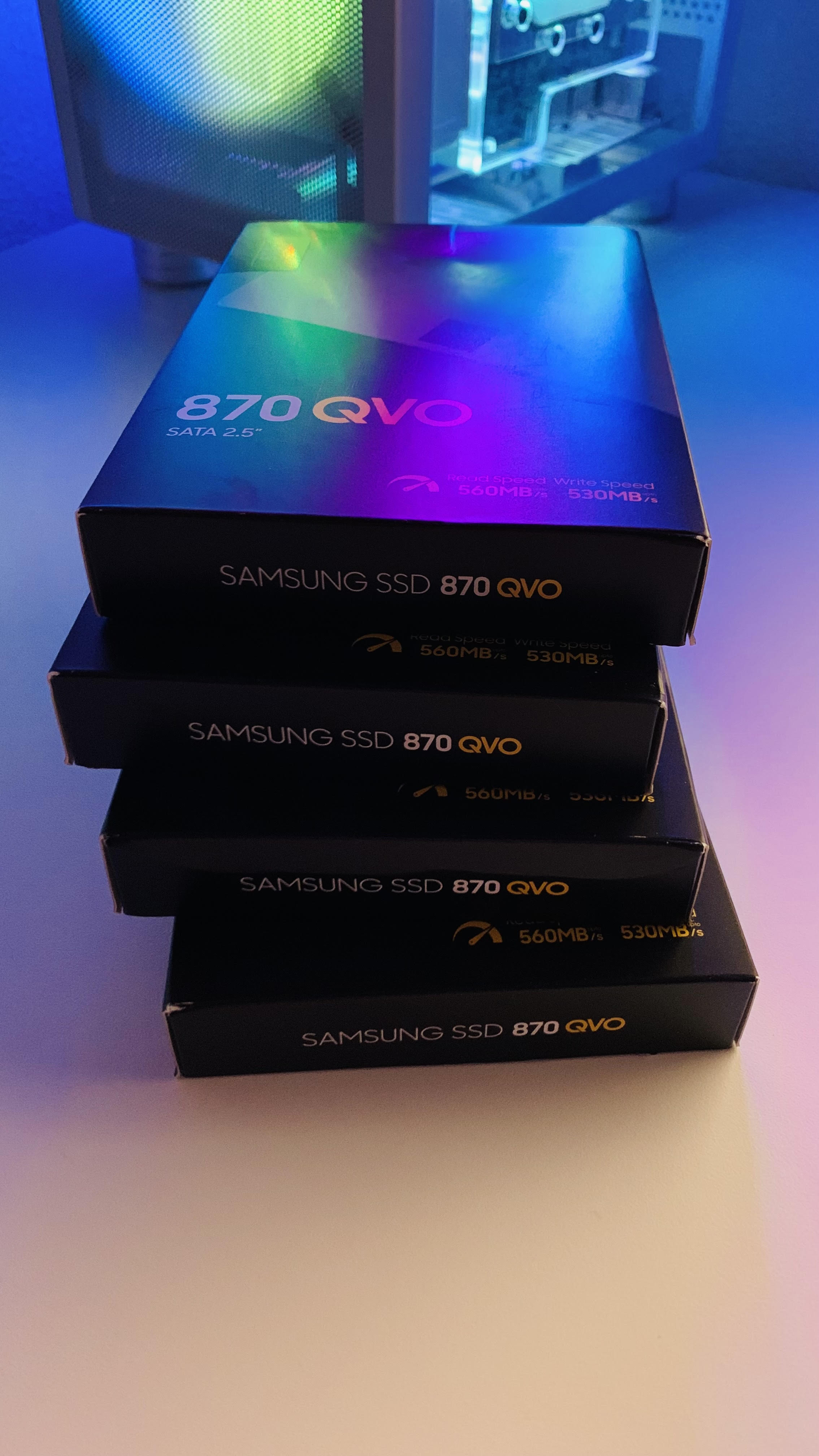

  2. Die SSDs sind da 😍 Der alte Server ist auch verkauft. Jetzt kann es losgehen mit dem neuen Server. Jetzt brauche ich "nur" noch ein kleineres W680 Mainboard, um starten zu können. Das scheint das größte Problem überhaupt zu sein. Leider ja nur ASRock Rack mit zwar vielen interessanten Boards auf der Website, allerdings kaum was zum Verkauf. Bei den Preisen und der seltenen Listung frage ich mich langsam auch, ob die extrem geringe Stückzahlen produzieren. Echt frustrierend. Das W680D4ID-2T scheint nach bald einem Jahr immer noch nirgends verfügbar zu sein und die X550 Variante kostet fast 800 Euro! 😑

  9. Bei dem Tiefpreis von 329,99 Euro habe ich mir nun 4-mal die 870 QVO 8 TB gegönnt. Dann kann es ja bald mit SSD-only starten. 😁 Jetzt müsste es nur noch ein vernünftiges W680 Board kaufbar geben 😏

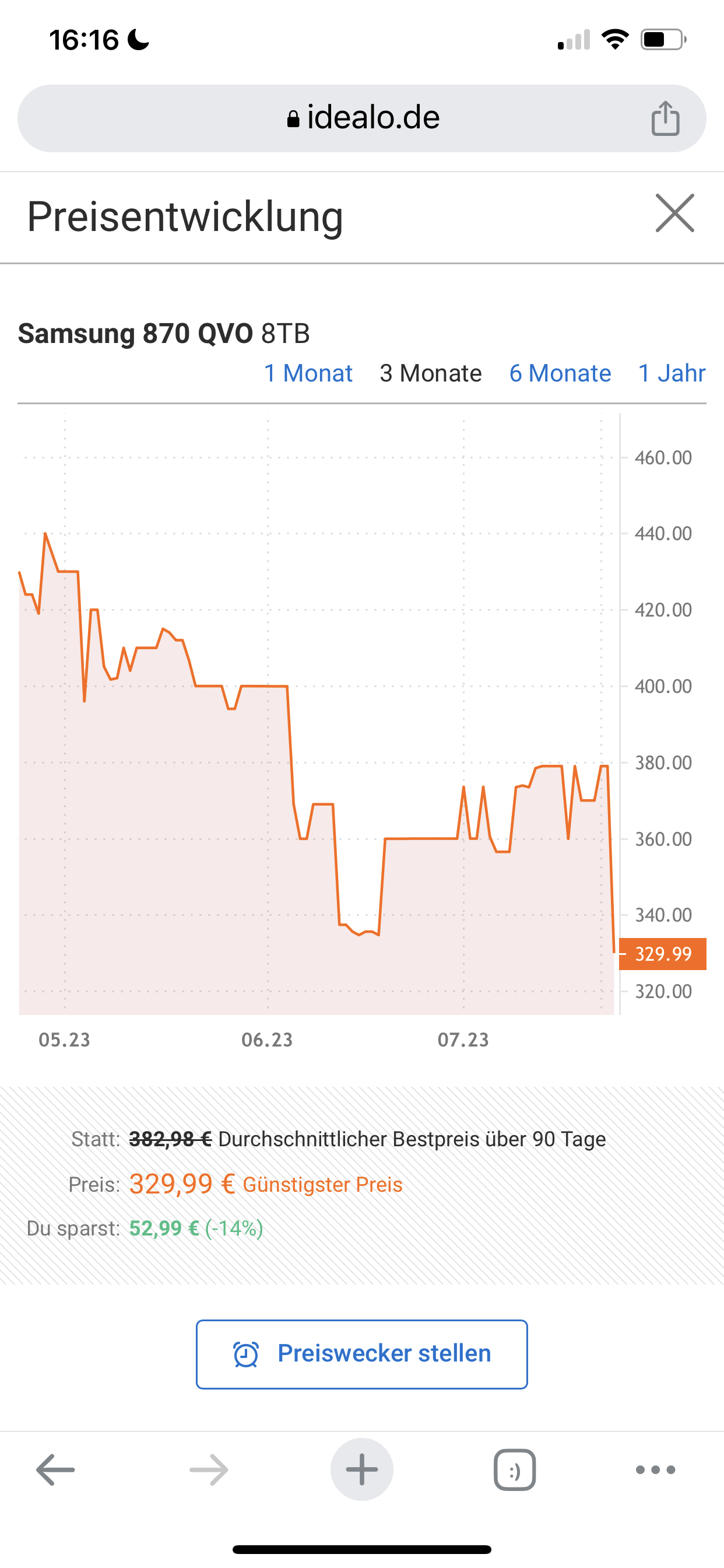

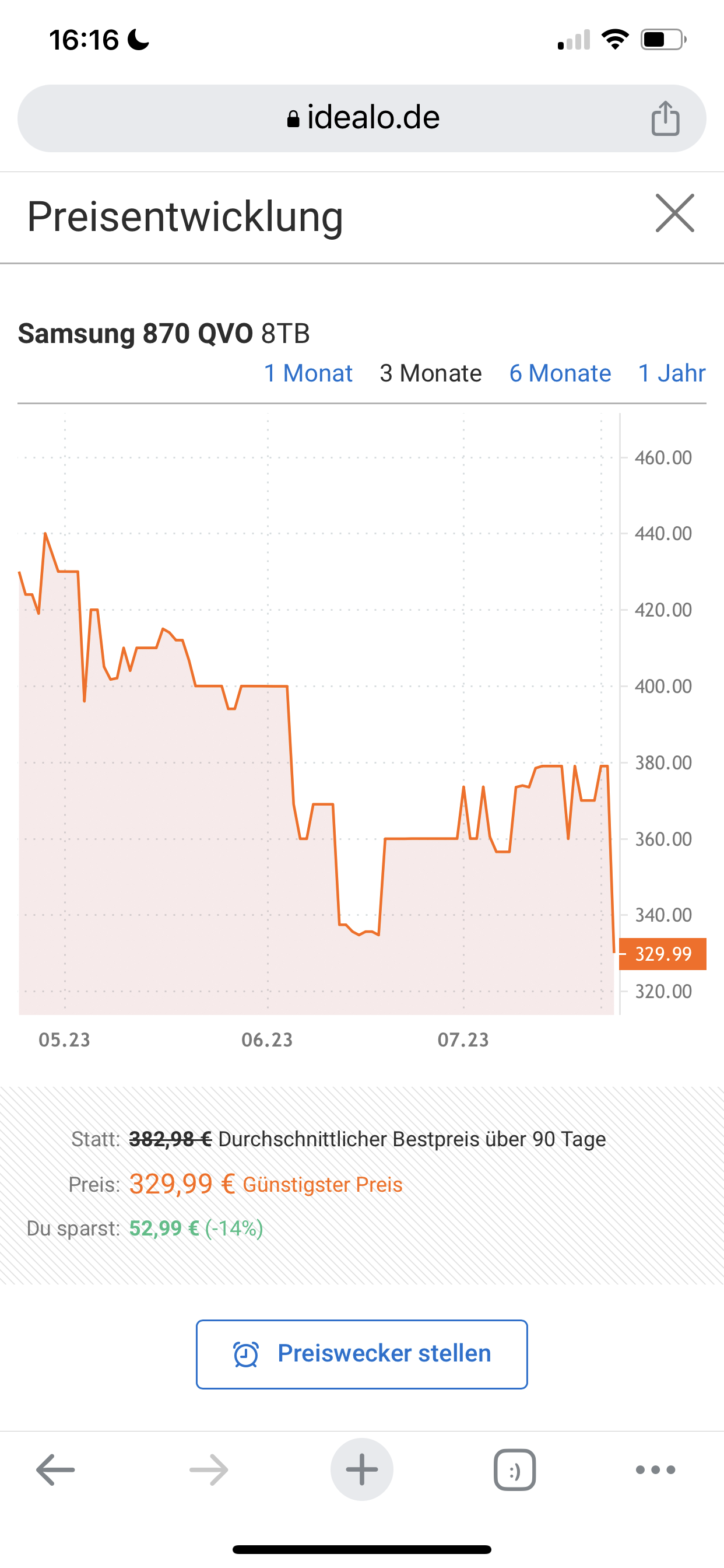

  12. Gerade entdeckt: Samsung 870 QVO 8TB für 329,99 Euro bei Amazon. Günstig wie noch nie. @mguttdich hatte die price range meine ich auch interessiert. Link: https://amzn.eu/d/j7GNUUf

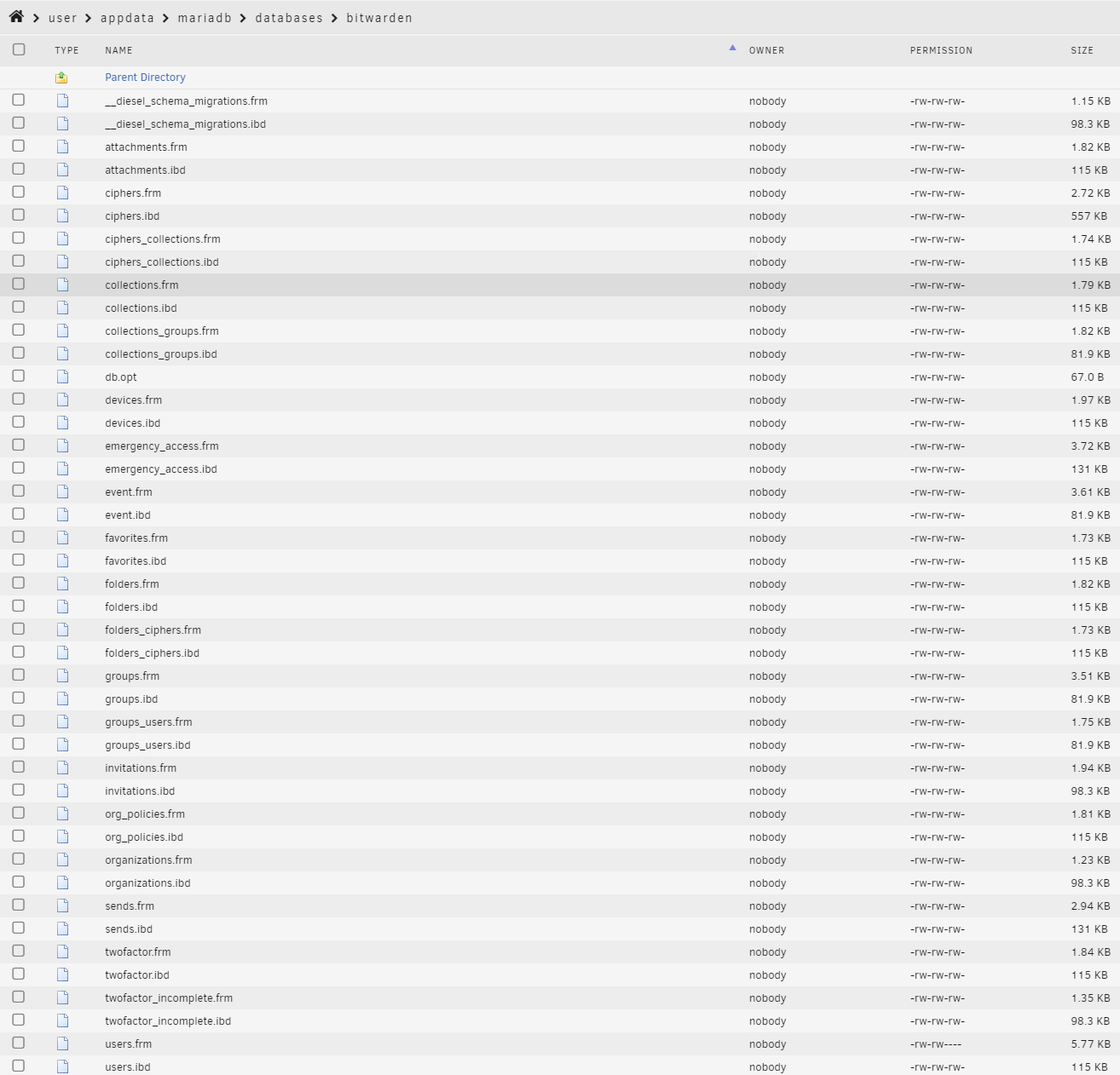

  23. Hmmm - dann lag wohl die ganze Zeit ein Missverständnis vor. Wollte ja den Container wechseln - somit ja auch die Daten im neuen Container haben. Ich bin nun einfach in Adminer und habe die Daten aus dem alten Container exportiert und dann in den neuen wieder importiert. Jetzt geht es - und war viel einfacher als meine Versuche mit den ganzen SQL-Befehlen. 😅 Vielen Dank auf jeden Fall @hawihoney! 👍
  24. Also: Ich habe nun beim Export über nachfolgenden Befehl die Datenbank mit Inhalt exportiert bekommen. Sind 342 KB. Scheint mir zu passen- docker exec mariadb mariadb-dump --user=bitwarden --password=123456 datenbankname > /mnt/user/backups/unraid/unraid-databases/mariadb/bitwarden-db.sql Beim Import bekomme ich auch eine Erfolgsmeldung "dump completed": /*!40101 SET @OLD_CHARACTER_SET_CLIENT=@@CHARACTER_SET_CLIENT */; /*!40101 SET @OLD_CHARACTER_SET_RESULTS=@@CHARACTER_SET_RESULTS */; /*!40101 SET @OLD_COLLATION_CONNECTION=@@COLLATION_CONNECTION */; /*!40101 SET NAMES utf8mb4 */; /*!40103 SET @OLD_TIME_ZONE=@@TIME_ZONE */; /*!40103 SET TIME_ZONE='+00:00' */; /*!40014 SET @OLD_UNIQUE_CHECKS=@@UNIQUE_CHECKS, UNIQUE_CHECKS=0 */; /*!40014 SET @OLD_FOREIGN_KEY_CHECKS=@@FOREIGN_KEY_CHECKS, FOREIGN_KEY_CHECKS=0 */; /*!40101 SET @OLD_SQL_MODE=@@SQL_MODE, SQL_MODE='NO_AUTO_VALUE_ON_ZERO' */; /*!40111 SET @OLD_SQL_NOTES=@@SQL_NOTES, SQL_NOTES=0 */; /*!40103 SET TIME_ZONE=@OLD_TIME_ZONE */; /*!40101 SET SQL_MODE=@OLD_SQL_MODE */; /*!40014 SET FOREIGN_KEY_CHECKS=@OLD_FOREIGN_KEY_CHECKS */; /*!40014 SET UNIQUE_CHECKS=@OLD_UNIQUE_CHECKS */; /*!40101 SET CHARACTER_SET_CLIENT=@OLD_CHARACTER_SET_CLIENT */; /*!40101 SET CHARACTER_SET_RESULTS=@OLD_CHARACTER_SET_RESULTS */; /*!40101 SET COLLATION_CONNECTION=@OLD_COLLATION_CONNECTION */; /*!40111 SET SQL_NOTES=@OLD_SQL_NOTES */; -- Dump completed on 2023-07-06 15:55:51 Allerdings ist im neuen Zielverzeichnis, wo die Datenbank inkl. aller Dateien hinsoll, nur die Datei db.opt enthalten. Mit diesem Befehl habe ich den Import ausgeführt: docker exec NEUEmariaDB mariadb-dump --user=bitwarden_dbuser --password=123sicherblaa bitwarden_database < /mnt/user/backups/unraid/unraid-databases/mariadb/bitwarden-db.sql Die Befehle sind doch richtig. Warum kommen die Dateien denn nicht an? Im ursprünglichen Verzeichnis des alten MariaDB-Containers sieht das ja so aus: All diese Dateien müssen doch mit beim Export/Import.
