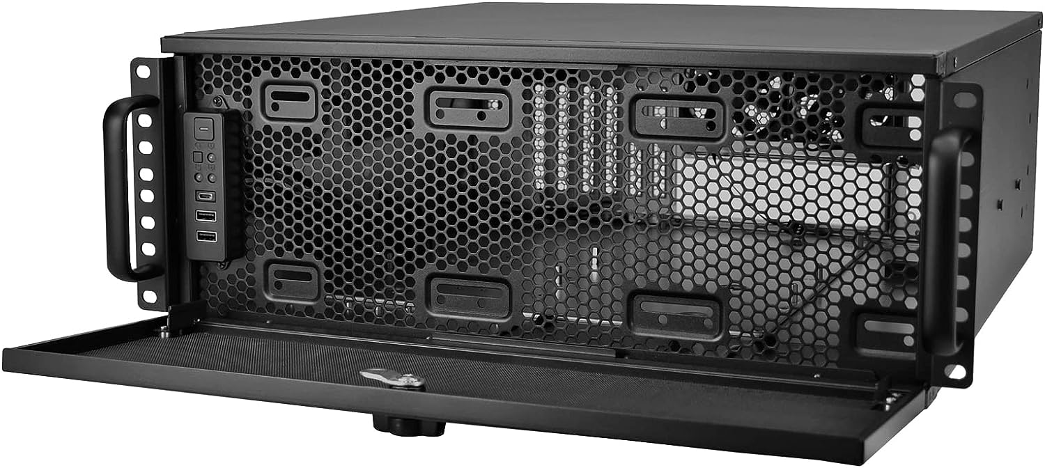

  1. Ist es völliger Quatsch, vorne eine AIO in ein überwiegend vorne offenes Case wie das RM44 oder das RM51 zu verbauen? Der Gedanke: die einziehende Luft kühlt nicht nur den Radiator-CPU-Kreislauf, sondern unterstützt auch den Airflow. Sprich vorne Luft rein, hinten durch 1-2 Lüfter wieder raus. Ich frage, da ich noch eine AIO (240) für 1700 ungenutzt herumliegen habe. Zudem wären ja nur SSDs verbaut und der 13700T dürfte vermutlich nicht so viel Hitze erzeugen. Sprich die Luft würde, denke ich, einigermaßen kühl durchgehen.

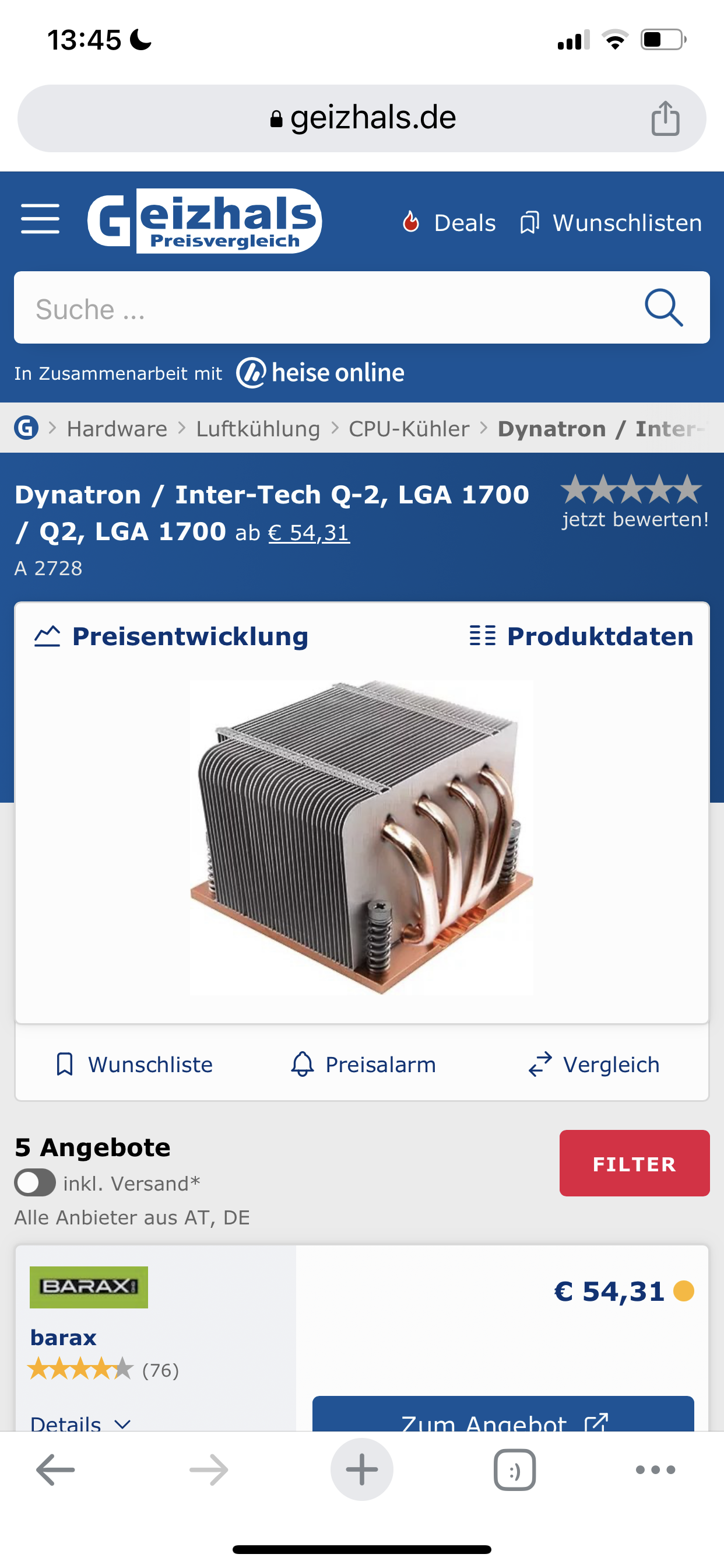

  2. Der sieht mir recht solide aus als passiver CPU-Kühler.
  3. Kann mir jemand bitte einen CPU-Kühler (1700) bis maximal 137 mm Höhe empfehlen? Passiv vorzugsweise.

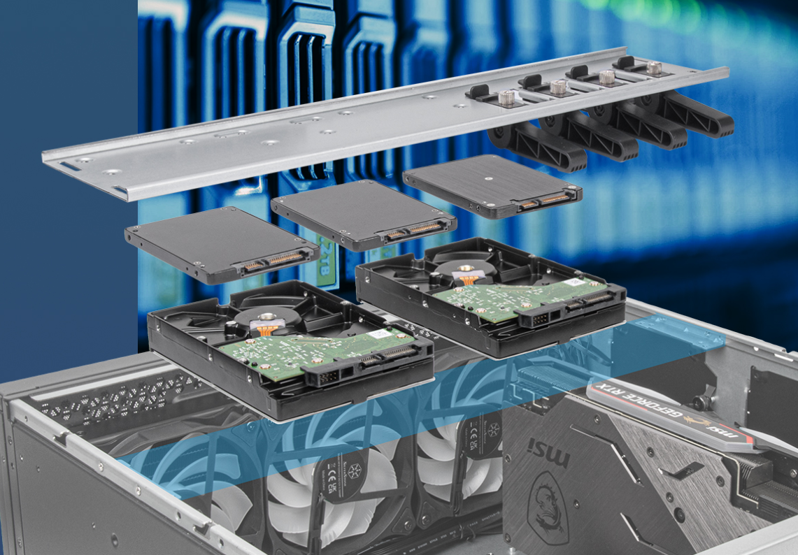

  6. Vielen Dank! Denke, dass die Kühlung, zumindest mit eher langsam drehenden Lüftern da schon echt ein Problem sein könnte. Da müsste schon eher mehr Druck da sein. Klar, kann man nicht verallgemeinern, bei einigen Gehäusebauarten frage ich mich aber schon, was man sich da bzgl. Airflow gedacht hat. Auch, dass so viele Gehäuse vorne einfach zu sind und die Luft durch paar seitliche Schlitze kommen soll, ist ein erstaunlicher Trend. Bei der Gehäusewahl wollte ich jetzt aber irgendwie auch nicht, dass es so nach einem typischen PC aussieht. Ich habe heute ein interessantes Case entdeckt. Das SilverStone RM44. Besonders gut gefällt mir, dass es vorne offen ist. Man kann bei Bedarf vorne 3 120 mm Fans nebeneinander installieren. Alles dahinter bekommt also gut Luft. Hinter den Lüftern kann man dann HDDs/SSDs an einer Metallleiste montieren. Aber durch die Montagelöcher könnte man kreativ werden und HDD/SSD Käfige für noch mehr Laufwerke - oder mehr Platz zwischen diesen installieren. Man kann es in ein Rack schieben oder wie ein PC-Gehäuse horizontal/vertikal aufstellen.

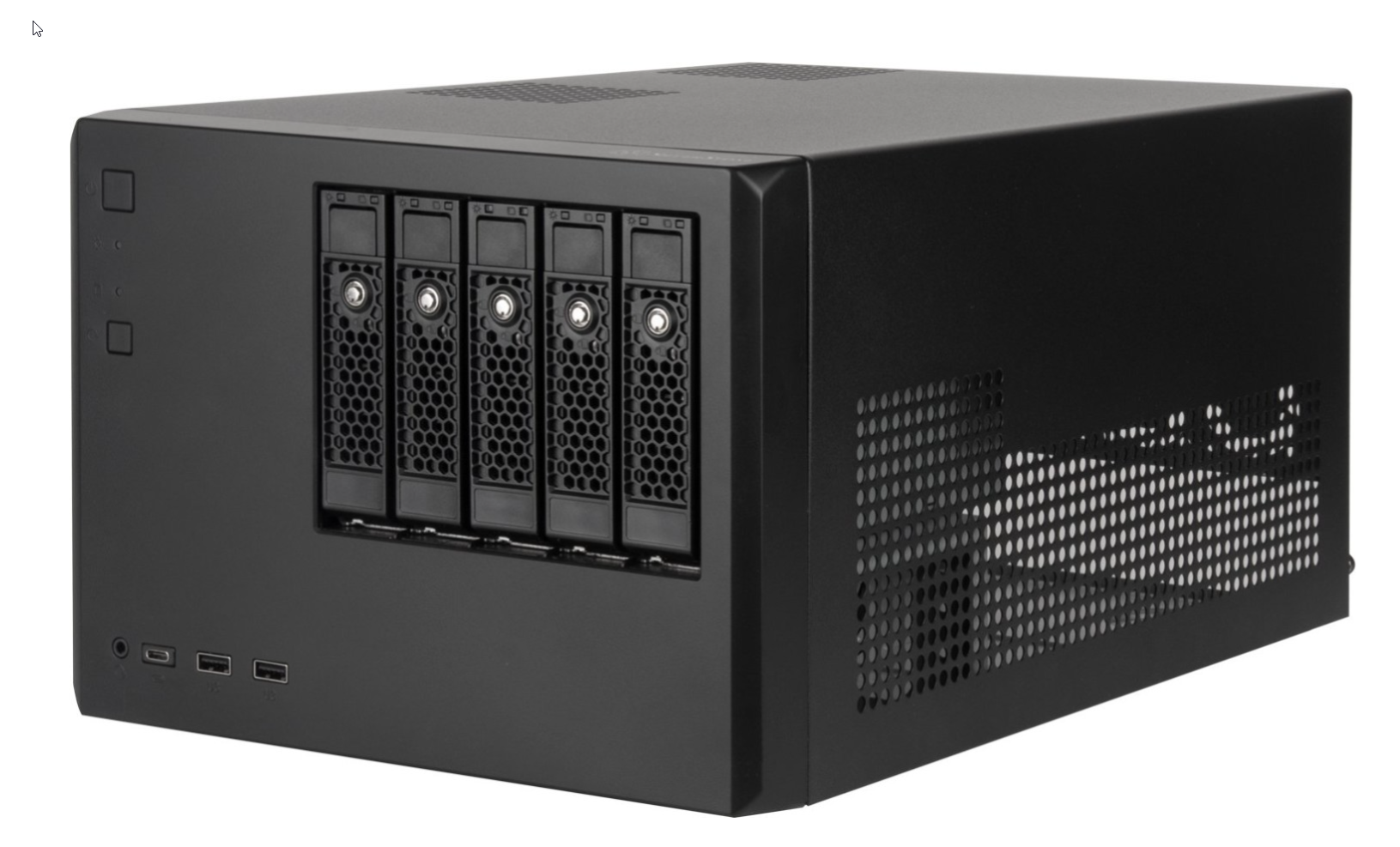

  7. Was haltet ihr von dem SilverStone CS351 case und ist hot-swapping ein messbares Kriterium was Stromsparen angeht? https://geizhals.de/silverstone-case-storage-cs351-schwarz-sst-cs351-a2661713.html?hloc=at&hloc=de

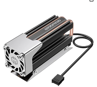

  8. Dann bleibe ich ja gerne bei PCIe 3.0. In meinem bisherigen Server kam mir aber auch da die 3.0 M.2 (970 EVO Plus) ziemlich heiß vor. Hatte daher nach mehreren passiven Kühlern so ein Teil dran (screenshot). War immer noch das mit Abstand heißeste Gerät mit über 50 Grad. Dann muss ja V 4.0 und V 5.0 pervers heiß werden.
