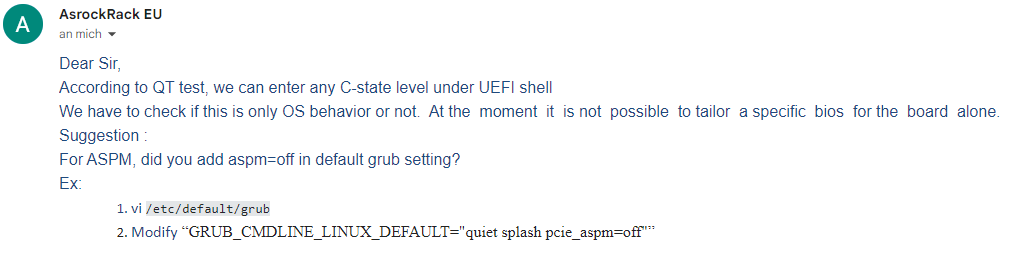

So, ich habe nun nach mehreren Anfragen endlich eine Antwort von ASRock erhalten: Wenn ich das richtig verstehe, basiert aber Unraid auf Syslinux und nicht Grub. Und sollte es nicht enabled sein - hää? @mgutt Kann ich mit dieser Information irgendwas modifizieren?

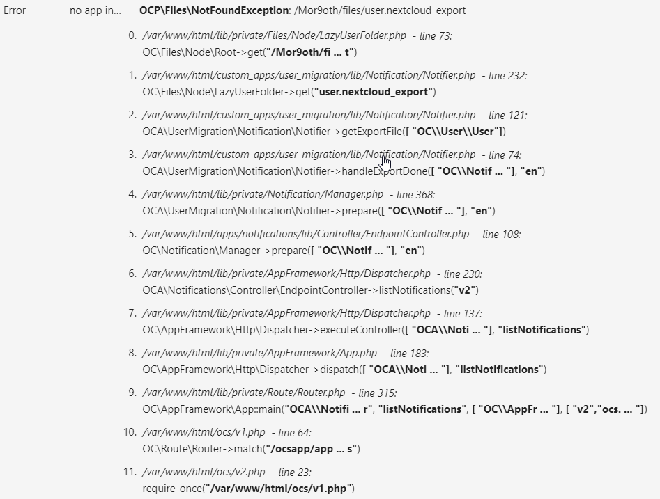

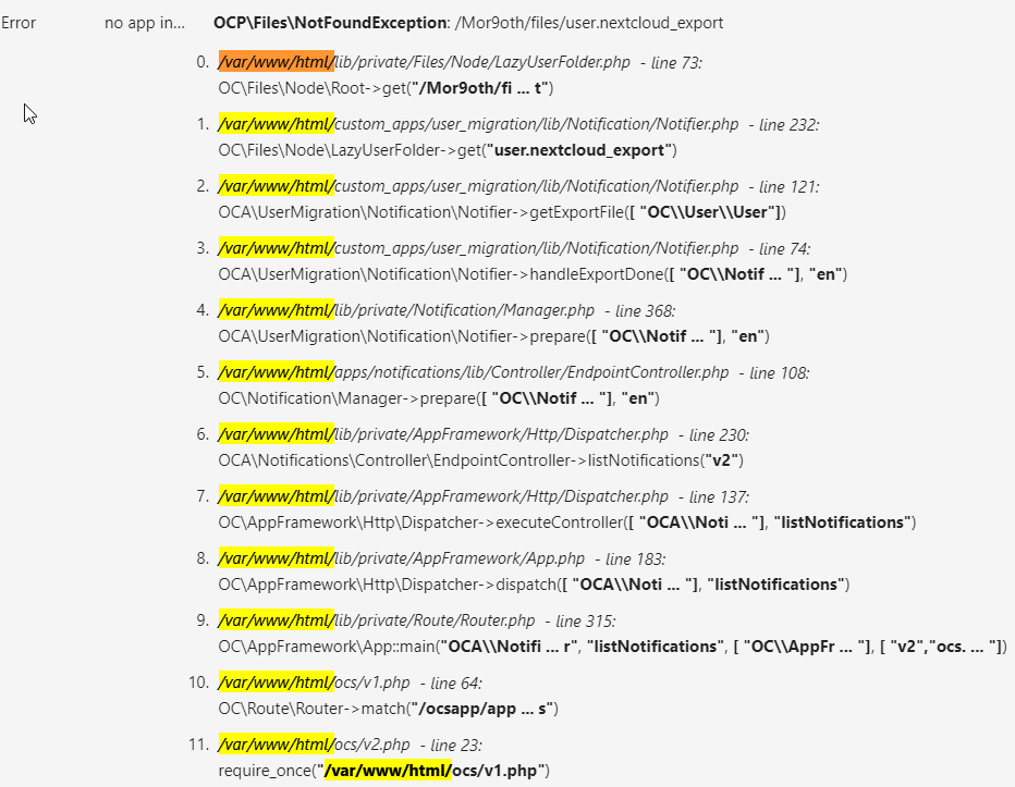

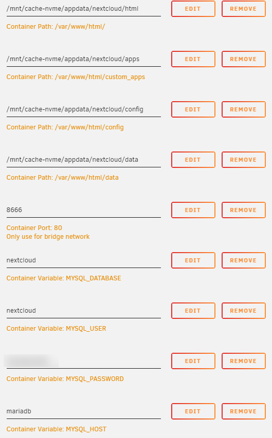

Hallo! Ich habe aktuell ziemliche Probleme mit meiner Nextcloud, vielleicht kann ja jemand helfen. Bei mir laufen im Sekundentakt OCP\ Fehler im Nextcloud Logging (/settings/admin/logging) auf. Das füllt über Nacht meinen RAM komplett auf. So sieht die Fehlermeldung aus: Scheint immer auf den ersten Blick etwas mit den Apps zu sein. Da aber sowohl in den Fehlermeldungen als auch im offiziellen Nextcloud Repositorium immer wieder dieser Pfad: /var/www/html auftaucht, frage ich mich, ob es da einen Zusammenhang gibt. Vielleicht was mit fehlender Schreibrechte auf Container-Ebene oder was mit den PHP-Dateien oder gar der Datenbank? Da die Synchronisation von der Nextcloud-Desktop-App auch komplett Rot, mit Fehlern ist und die User Files ja auf Container-Ebene auch im Pfad /var/www/html/data liegen, denke ich, dass es hier Zusammenhänge gibt. Hat jemand eine Idee, was das sein kann? Hier noch ein paar Informationen zum Setup meiner Nextcloud: Ich hatte bis vor ein paar Tagen das Linuxserver Repo, bin nun auf dem offiziellen MariaDB habe ich (leider) auch das von Linuxserver, die Connection habe ich direkt im Template ergänzt Die Security & setup warnings konnte ich alle beheben (siehe Screenshot) Redis ist im Einsatz Mein Template sieht so aus: Die Extraparameter: --user 99:100 --sysctl net.ipv4.ip_unprivileged_port_start=0 sowie die Post Arguments: && docker exec -u 0 NAME_OF_THIS_CONTAINER /bin/sh -c 'echo "umask 000" >> /etc/apache2/envvars' habe ich im Template drin, bringt aber bzgl. der Fehler nichts.

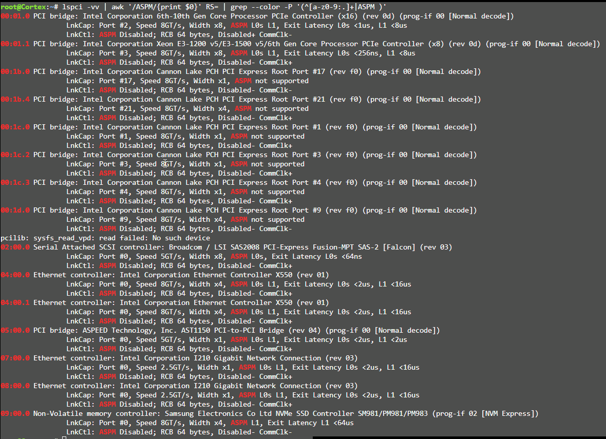

Klingt sehr plausibel! Auch wenn das sehr ernüchternd ist für jeden der ASPM effizient nutzen möchte! Erstaunlich, dass Asrock vor 10 Jahren am sparsamsten war - da man nun ja in vielen Beiträgen herausliest, dass die sehr ineffizient sind. Dass sich Asrock wohl einiges einfach macht mit der Board-Konfiguration, sieht man glaube ich auch an anderen Einstellungsmöglichkeiten. Bin seit geraumer Zeit mit dem Support in der Klärung, warum sich die Zeit des BMC nach jedem Neustart um exakt zwei Stunden verstellt. Irgendwas passiert da zwischen BIOS Zeit und NTP-Server-Abruf des BMC. Kann man zu 100 % reproduzieren, dass sich da was falsch überschreibt. Da gehe ich auch davon aus, dass dies an dieser vereinfachten Hardware-Politik liegt (vielleicht die default Zeitzone von Asrock). Ich würde durch die vielen Beiträge über Ineffizienz auch eher kein Asrock mehr kaufen.

Das System mit einem Ubuntu starten? Kann ich das auch auf einem Stick installieren? Dann wende ich mich mal an ASRockRack und beschwere mich über das C-State verhalten. Vielleicht gibt es dann ja ein neues Bios. 😙

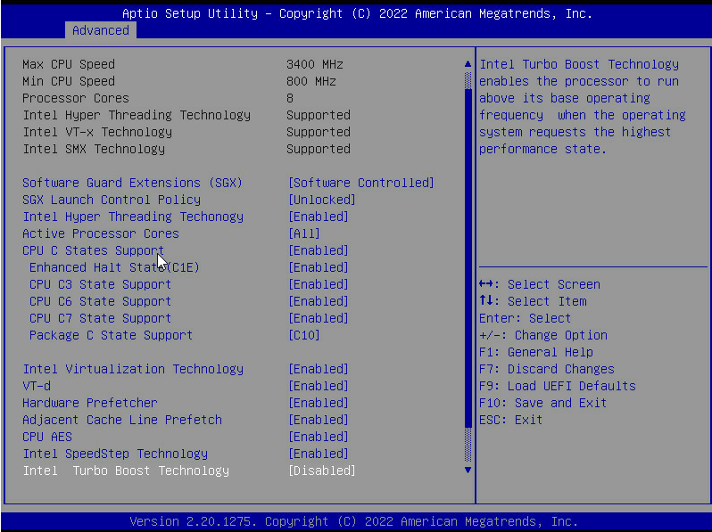

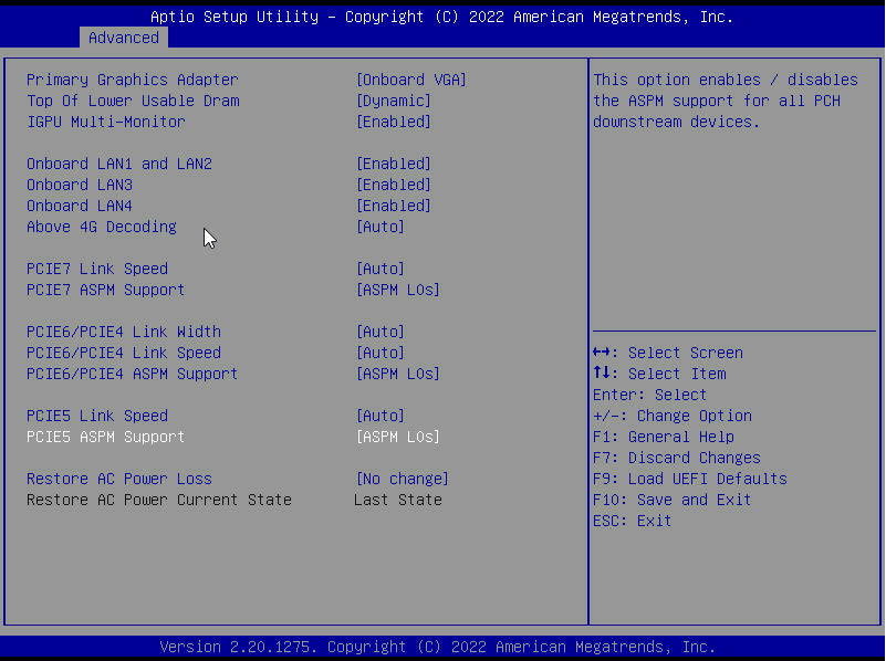

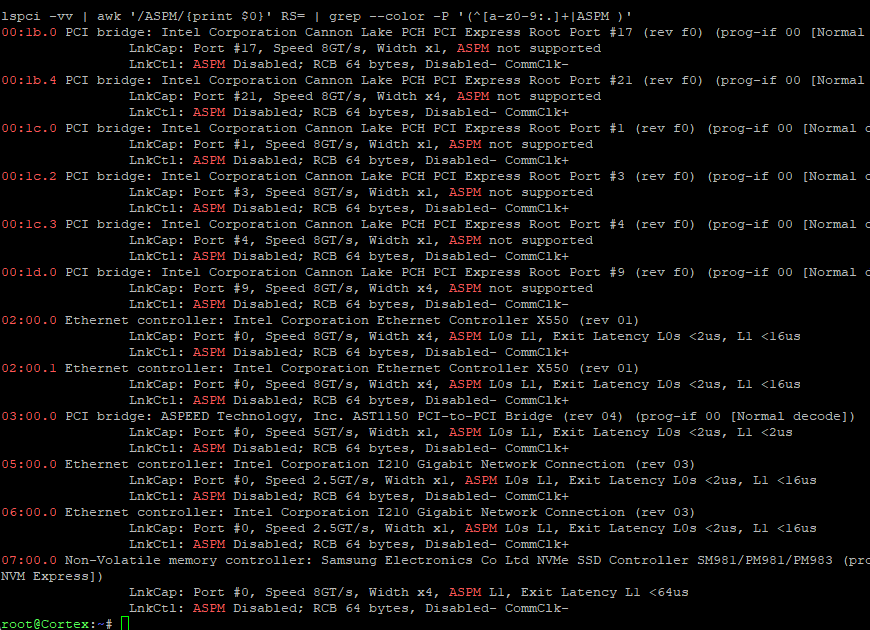

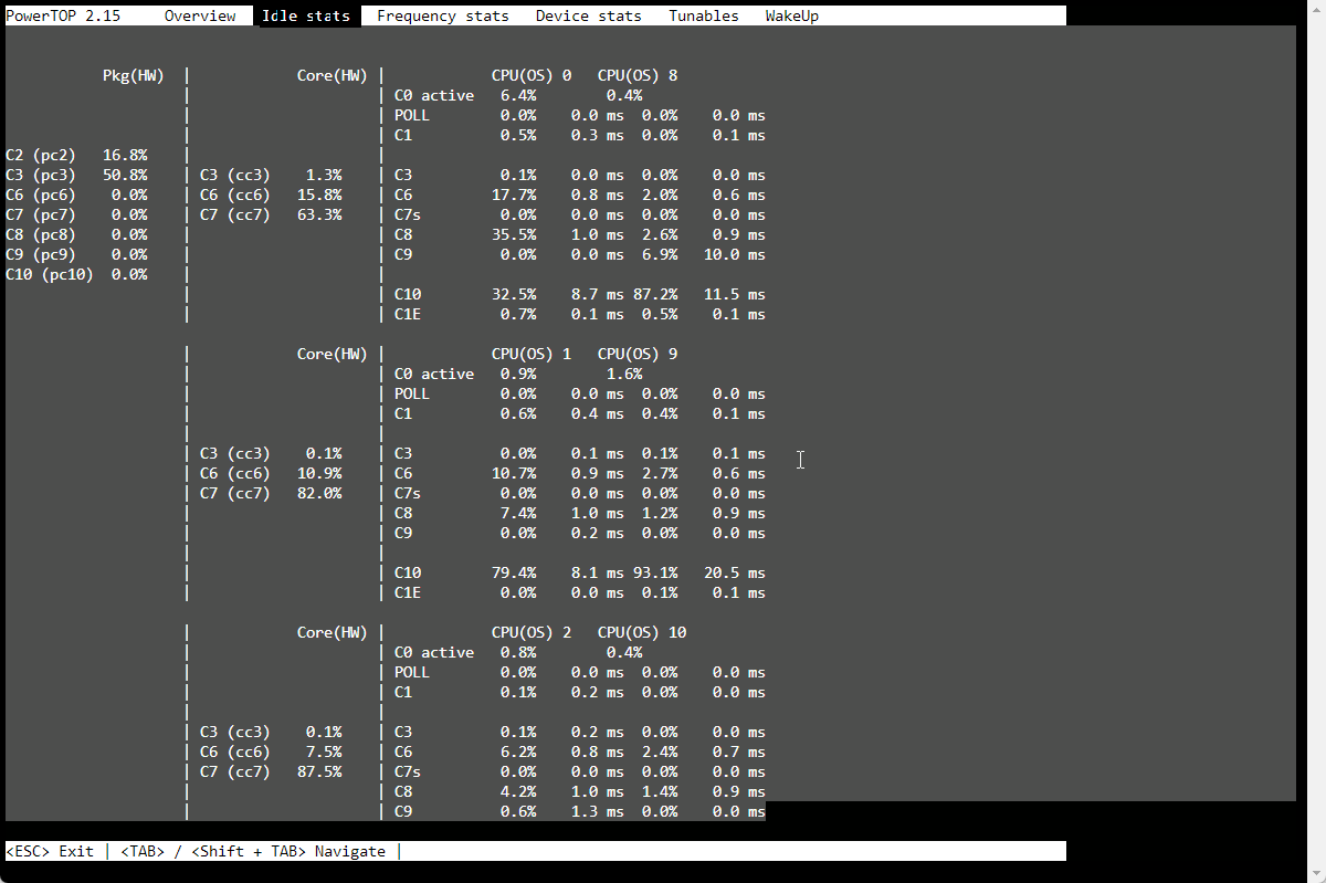

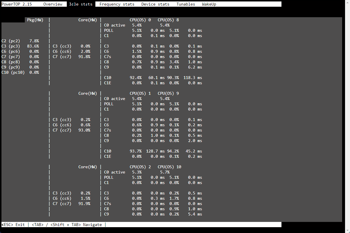

Gibt es beides. Habe gerade L0sL1 getestet, Ergebnis immer noch C3. L1 habe ich separat nicht getestet, da ich davon ausgehe, dass es in L0sL1 enthalten ist. Stimmt das? -> Edit: Habe nun doch auch L1 getestet. Der ging ein wenig auf bis zu 28 Watt runter. C3 bleibt aber auch hier leider. Bei den Tests vor dem 14.06. war ein 10G Kabel angeschlossen. Ich habe gerade aber auch ohne angeschlossenes Kabel sowie mit Deaktivierung der beiden 10G-Ports im BIOS getestet. Ergebnis immer noch C3. 😑 Liegt das mit dem C3 dann am nicht unterstützten ASPM (ASPM not supported)?

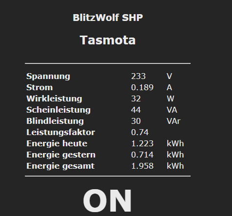

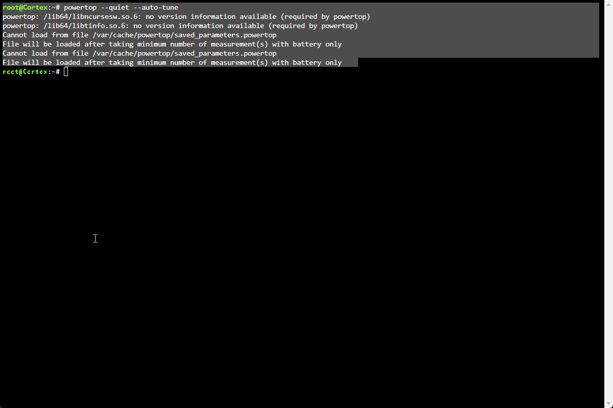

WOW! 🤩 Durch das Abklemmen wurde der Stromverbrauch halbiert auf 32 Watt! WTF! Der C-State bleibt aber bei C3. Habe den auto-tune auch versucht erneut auszuführen, bekomme dann aber diese Meldung: Muss ich noch was machen für ein neues Ergebnis oder könnte es auch irgendwo in meinen BIOS-Einstellungen liegen?

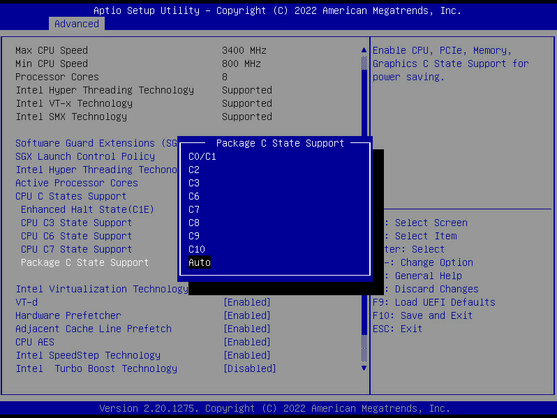

Hallo, ich bin aktuell ziemlich verzweifelt mit meinem Server was das Thema Stromsparen betrifft. Leider bekomme ich es nicht wirklich hin, dass der Server sparsam läuft. Habe die Unraid-Foren durchsucht und die Empfehlungen von @mgutt in den Beiträgen: Powertop DE und Powertop EN befolgt. Vielleicht ist die Hardware einfach zu Stromhungrig – bevor ich aber was verkaufe/ersetze, würde ich hier aber gerne um Hilfe bitten. Folgendes habe ich bisher unternommen, komme aber nicht über C3 hinaus: Ausgeführt: powertop --quiet --auto-tune Alle C-States im Bios aktiviert ASPM aktiviert (L1s, L0s sowie L0sL1 getestet) Package C State Support auf C10 intel gpu top installiert Intel Turbo aus CPU Governor und Power Saving auf Power Save Auto Spin down nach 15 Minuten Ergebnisse: Ich bin im IDLE auf viel zu hohen 65 Watt Die IPMI alleine genehmigt sich konstant 8 Watt C3 ist leider das Maximum So habe ich gemessen: Tasmota (Shelly Plug s) mit dem Messgerät (Gifort Energiekostenmessgerät) kalibriert. Spin down der Festplatten und dann sehe ich die Watt auf der Tasmota-Oberfläche oder in Unraid über den Tasmota Power Monitor. Mein System: CPU: Xeon E-2278G MB: ASRockRack E3C246D4U2-2L2T RAM: 64GB; 4x16 HDD: 3x 14 TB WD Book Cache 1: 970 Evo Plus 1 TB Cache 2: WD Blue SSD 1 TB PSU: Corsair SFX 750 SAS-Card: 10gTek LSI 9211-8I Case: Silverstone SST-CS381 Verdacht: Das Motherboard und die SAS-Card sind einfach zu stromhungrig. Das MB ist ziemlich ordentlich bestückt. 2x 10G, 2x 1G und eben IPMI. Bei der Planung habe ich rückwirkend wohl Fehler gemacht. Zu sehr Performance anstatt die Effizienz im Fokus gehabt. Überlegungen, an denen ich aktuell bin: Zunächst die SAS-Card ausbauen und stattdessen die 8 SATA-Ports des MBs via Mini-SAS Kabel an die Backplates des Gehäuses (Silverstone SST-CS381) anschließen. Spricht da was dagegen, beim Stromsparen? Ev. das Motherboard ersetzen Alles verkaufen und neuen stromsparenden Server kaufen 😪 Ich hoffe sehr, dass ich noch irgendwie was herausholen kann, ohne gleich alles ersetzen zu müssen. Hat jemand Ideen/Empfehlungen? Meine BIOS-Einstellungen als Screenshots: Hier gäbe es Optionen: Mein Ergebnis: ASPM Status über das Terminal anzeigen gibt eine Menge "not supported" zurück lspci -vv | awk '/ASPM/{print $0}' RS= | grep --color -P '(^[a-z0-9:.]+|ASPM )' Tasmota:

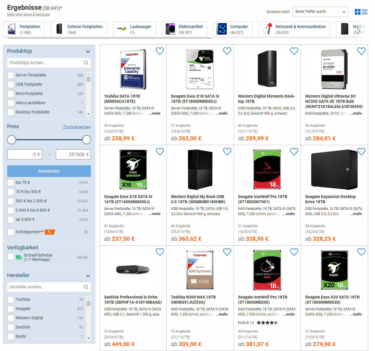

Ist HDD-Shucking 2023 überhaupt noch ein Ding? Vergleicht man beispielsweise in der Suche nach 18 TB und Suche nach 20 TB, fällt auf, dass die externen Platten oft ziemlich teuer sind. Toshiba und Seagate Exos fallen im Gegensatz dazu eher als Preis-Leistungs-Kracher mit ihren Enterprise Platten auf. Selbst die Ultrastar 18 TB ist günstiger als die Elements (siehe Screenshot). Hat jemand gute Erfahrungen mit den Platten von Toshiba?
