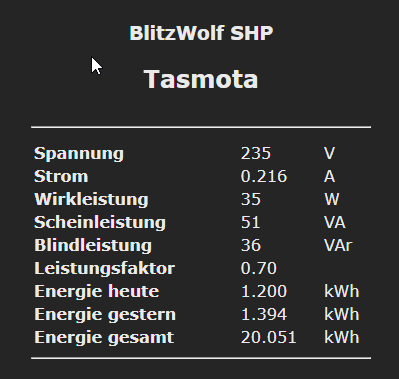

Tasmota (Shelly Plug s) mit dem Messgerät (Gifort Energiekostenmessgerät) kalibriert. Spin down der Festplatten und dann sehe ich die Watt auf der Tasmota-Oberfläche oder in Unraid über den Tasmota Power Monitor.

WOW! 🤩 Durch das Abklemmen wurde der Stromverbrauch halbiert auf 32 Watt! WTF!
