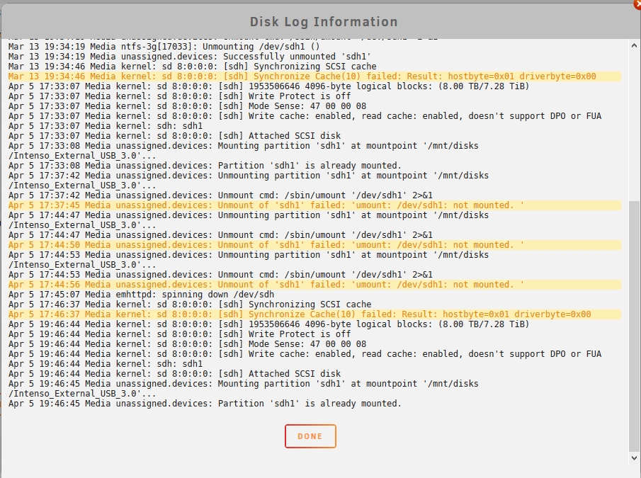

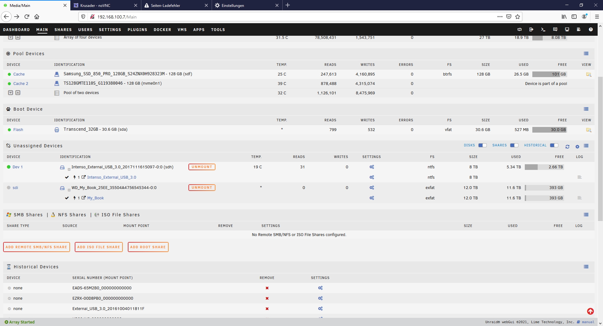

Nach einem Neustart des Systems läuft alles wieder. Wenn man eben lange nichts dran macht. Unraid läuft eben einfach.
Also ntfs ist OK. Auf der Hauptseite vom Server wird das wie im Bild dargestellt. Das Log-File ist anbei.
Hallo, als weitere Sicherungsplatte habe ich eine externe 8 TB USB-Festplatte, ntfs-formatiert. Auf dieser befinden sich schon einige TB - Sicherungsdaten, die ich beim Neueinrichten auf den Server gespielt hatte. Allerdings kann ich auf diese nun nicht mehr zugreifen. Muss die externe Festplatte anders formatiert sein? Mit der exfat-formatierten USB-Platte gibt es keine Probleme. Die Sicherungen mache ich immer von Hand, leider gibt es ja noch keine plugins dafür - ist das noch so? Aber darf die externe Sicherungsplatte ntfs-formatier sein?
