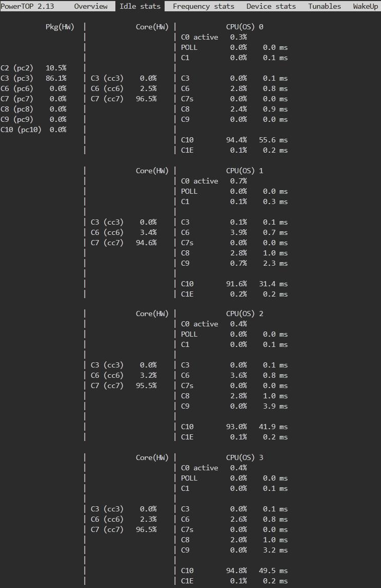

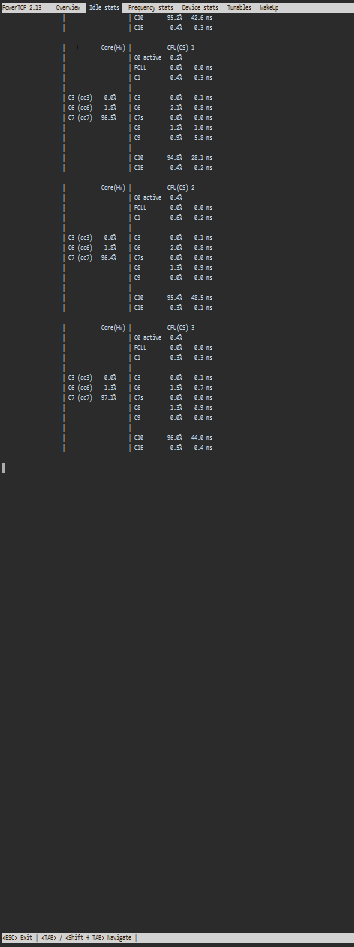

  21. Habe das Array heruntergefahren und dann per "mdcmd spindown X" nacheinander alle Platten in den Spindown geschickt. Der Verbrauch liegt bei 22 Watt, wie auch nach Herunterfahren des Arrays sowie aktivieren des Spindowns per Web GUI. Dann habe ich powertop --auto-tune ausgeführt: modprobe cpufreq_stats failedCannot load from file /var/cache/powertop/saved_results.powertop Cannot load from file /var/cache/powertop/saved_parameters.powertop File will be loaded after taking minimum number of measurement(s) with battery only RAPL device for cpu 0 RAPL device for cpu 0 Devfreq not enabled glob returned GLOB_ABORTED Cannot load from file /var/cache/powertop/saved_parameters.powertop File will be loaded after taking minimum number of measurement(s) with battery only the port is sda the port is sdb the port is sdc the port is sdd the port is sde the port is sdf Leaving PowerTOP Verbrauch Bleibt bei ca. 22 Watt. Die Powertop Idle Stats sehen wie dargestellt aus. Also Core(HW) gehen offenbar auf C7 und CPU(OS) gehen auf C10. Package geht auf C3 von daher scheint eigentlich alles fein zu sein (siehe Anhang). Bei mir wird aber auch die iGPU nicht gesondert angezeigt. Ist es bei dir die iGPU die angezeigt wird oder hast du eine extra Grafikkarte verbaut?
