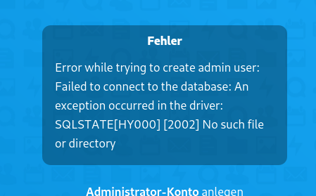

  16. Datenbank noch einmal neu angelegt. Hinter der Server-IP habe ich den Port eingetragen. Gleicher Fehler.
  17. Die Verbindung zur Datenbank wird abgewiesen.
  18. Danke für deine schnelle Hilfe. Ich bekomme auch mit diesem Eintrag keine Verbindung zur Datenbank.
