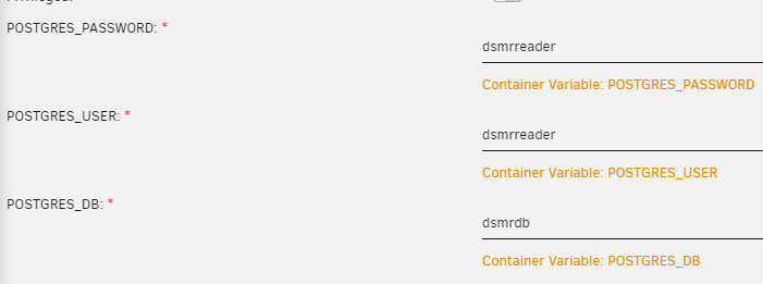

Gar nicht. Der Container hat dafür ja bereits Variablen:
Bei DB hinterlegst du entsprechend "invidious" und als User und Passwort hinterlegst du "kemal". Siehe auch hier das Beispiel:

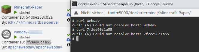

@ich777 Müsste ich nicht eigentlich in der Lage sein einen Container über seine Container-ID anpingen zu können, wenn beide im Bridge-Netzwerk sind? Ich habe testweise meinem webdav Container ein "--hostname=webdav" mitgegeben und dann versucht über diese Namen und über die Container ID eine Verbindung aufzubauen, was aber nicht geht (beide Container sind in Bridge):
In welcher? In der standard bridge oder in einer custom bridge mit eigenem namen? In der standard bridge funktioniert das nicht, nur bei einer custom bridge die vom benutzer selbst angelegt wird.
Du musst dann mit dem container namen pingen nicht mit dem host namen.
Danke für die Info. Habe es jetzt auch in der Doku gefunden, dass das normale Bridge Netzwerk die DNS Einstellungen vom Host übernimmt:
https://docs.docker.com/config/containers/container-networking/
By default, a container inherits the DNS settings of the host, as defined in the /etc/resolv.conf configuration file. Containers that use the default bridge network get a copy of this file, whereas containers that use a custom network use Docker’s embedded DNS server, which forwards external DNS lookups to the DNS servers configured on the host.
