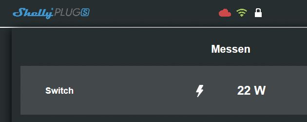

Hallo das HDMI bekomme ich irgendwie nicht ausgeschaltet. so wie auch die HDD hier laufen ab und an die Platten an und ich bekomme nicht raus wieso ist auch immer nur für 2 - 3 sekunden. kann das dieses SMART thema sein, was ich schon ab und an gelesen habe? P.S.: habe nun von i5 6600 auf i5 6500TE umgestellt und bringt leider Watt technisch gar nichts beide Systeme mit den gleichen Einstellungen bei 20Watt

Vielen Vielen Dank erst mal für die schnelle Hilfe. ich habe nun noch mal etwas gewartet. ich denke das ist so erst mal gut (richtig eingestellt) werde morgen noch mal nach dem HMDI schauen und warum die HDD nicht 'schlafen' wollen. Dennoch hat die aktion 3Watt (24/7) gebracht, was für mich erst mal ein großer erfolg ist.

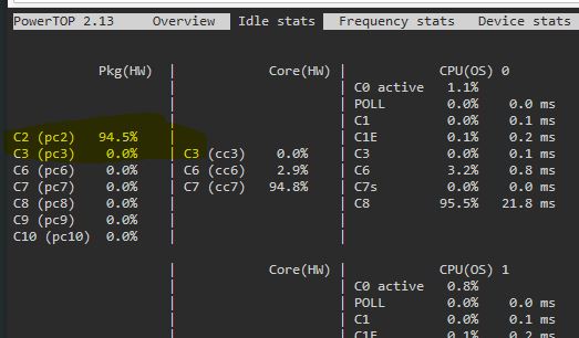

ich habe jetzt noch mal auf C8 gestellt und die SMART Funktion im MB deaktiviert. bei nicht eingeschaltetem Array komm ich nun auf bei laufendem komme ich gerade auf 24,8%, besser als nichts (leider alles nur C2) Verbrauch ist aber schon 2Watt runter *freu*

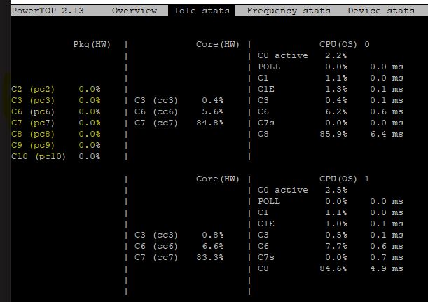

Hallo Netzteil ist ein 'altes' 250Watt. Nme usw habe ich gerade nicht zur Hand, da ich eh mit einem Pico liebäugel. Board ist ein H170M-Plus https://www.asus.com/de/Motherboards-Components/Motherboards/All-series/H170M-PLUS/HelpDesk_Manual/ und die HDD scheinen nicht zu schlafen, wenn ich auf Spin Down klicke, geht kurze Zeit die Leistungsaufnahme auf 19Watt runter und erhöt sich nach ca 20sek wieder auf 25Watt. (Zeit ist auf 15min eingestellt) EPU Powersaving = Enable Turbo Modus = Disable CPU-States = Enable Enhanced C-States = Enable CPU-C3 Report = Enable CPU-C5 Report = Enable CPU-C6 Report = Enable CPU-C7 Report = CPU C7s CPU-C8 Report = Enable Pakage C State Limit = Auto (soll /muss/ das auf C8?) PCI Express Native Power = Enable Native ASPM = Enable PCHLink = Enable ASPM = L1 SA-PCI Express = L1 PEG - ASPM = ASPML1 Agressive LPM Unterstützung = Enable das sind gerade einige einstellungen dir mir so vorgekommen sind die mit Energiesparen zu tun haben (könnten) ich hoffe ich habe nichts vergessen.

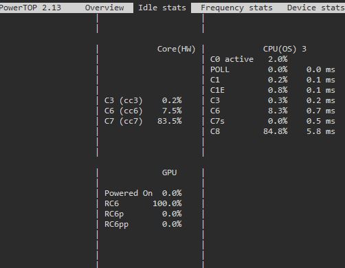

Hallo, ja, habe versucht alles auf Enable zu stellen was geht beim H170 geht es nur bis C8, habe aber nur die Info bei CPU gefunden. Bei der 'Hardware', ist mir keine Einstellmöglichkeit aufgefallen. (so wie ich das sehe ist geht die CPU ja auch bis C8 runter)

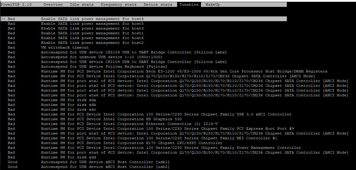

Danke für den Hinweis. Habe nun das Script instaliert und bekomme nun alles auf 'Good' aber bei den Paketen habe ich immer noch keine Änderung

Hallo ich habe das Handbuch des H170 Mainboards rauf und runter gelesen, bekomme aber diese 'Fehler' nicht weg. auch die 'Linke' Seite Pkg (HW) bleibt, egal was ich mache immer auf 0%. kann mir hier jemand nen Tipp geben wie ich mein System (was meiner Meinung gar nicht so schlecht ist) noch etwas sparsammer bekomme. (Wert zur Zeit zwischen 26 und 30Watt) H170m i5 6600 16GB RAM 1 SSD 256GB 2 HD 4TB Vielen Dank schon mal ... mfg heiko
