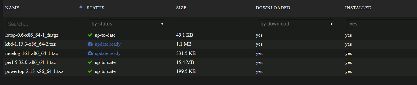

ACHTUNG: Nerd Pack User aufgepasst!
keine ahnung. entweder ich habe das zugällig angeklickt oder es war schon aktive

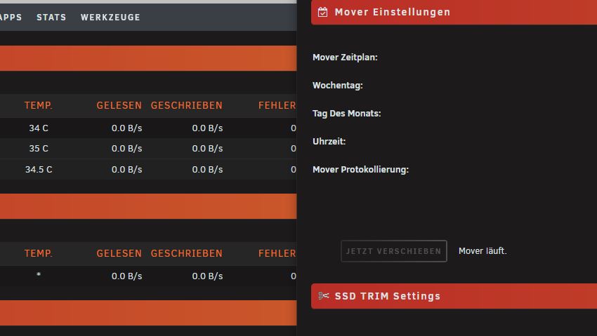

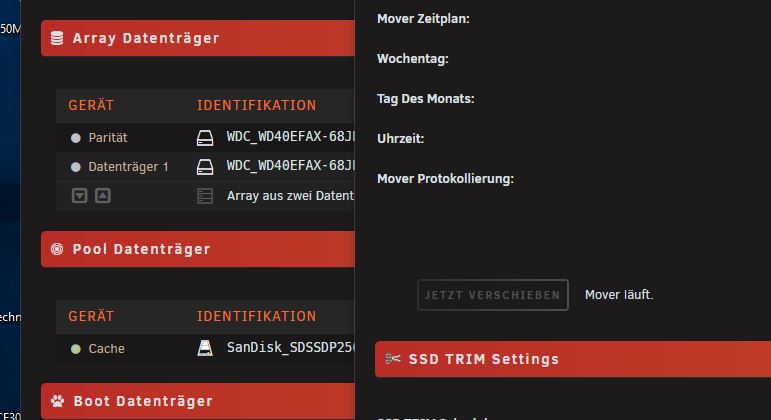

ist das normal das man hier nicht sieht? hab wohl den Mover gestern zu früh abgebrochen (die Docker wieder aktiviert) wie lange sollte ich das System so lassen?- Strom sparen mit powertop / Stromverbrauch von UnRaid verbessern

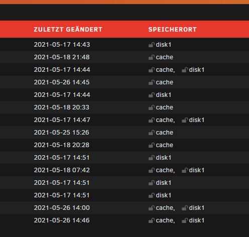

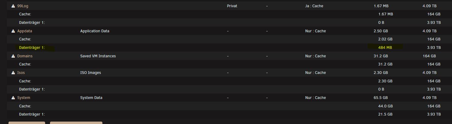

Ja, die CPU hatte ich mir zum testen mal gekauft. Ist aber nicht so wild. die werde ich für das Geld sicher wieder los nun zu dem HDD Thema, ich habe den Mover gestern laufen lassen. (manuell angestupst, terminplan alle 24std läuft aber auch) und ich denke wenn da liegt es an den Appdata mit 484MB. wie kann das aber sein das der Mover das gestern nicht umgestellt hat? oder ist meine Einstellung Nur: Cache falsch? wie kann ich am schnellsten rausfinden welcher Docker das ist? und noch mal eine verständniss frage: ist es egal ob /mnt/user/appdata/ oder /mnt/cache/appdata/ im docker steht? wird beides auf dem cache abgelegt?- Strom sparen mit powertop / Stromverbrauch von UnRaid verbessern
