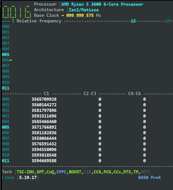

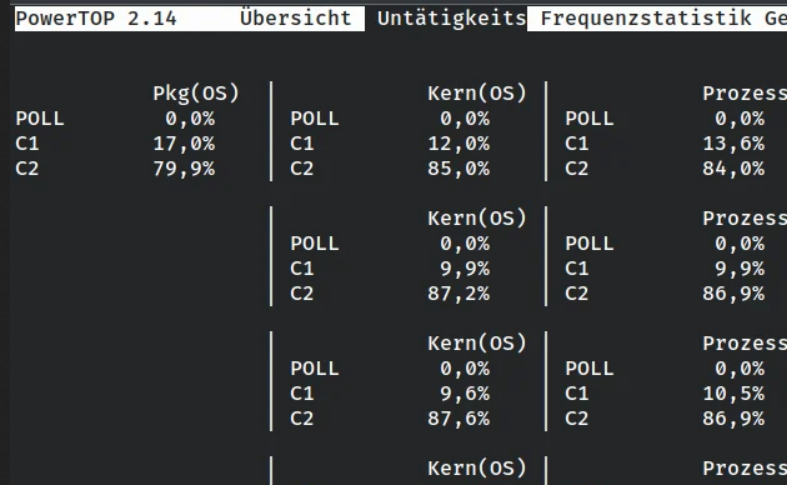

  5. Hallo bin gerade am testen (kann irgendwie nicht aufhören immer was zu ändern) und zwar habe ich gerade ein ASRock B450 Pro4 https://www.asrock.com/mb/AMD/B450 Pro4/index.de.asp#Specification und nen AMD Ryzen 5 3600 nun habe ich mir nen Stick erstellt auf dem Unraid und 'nur' Un-Get und Powertop 2.15 läuft. leider bekomme ich bei der Powertop anzeige nichts unter C2 angezeigt (siehe Bild) liegt das an ner Einstellung am Bios? Falls ja, kennt sich da zufällig jemand aus? (Bios ist schon aufs neuste geflasht) Ich bin zwar die Optionen mal durchgegangen und denke das ich alles was mit Energiesparen zu tun hat aktiviert habe. Der Verbrauch ist zwar 'nur' bei 28Watt, dachte aber das ich ja keine GPU mehr habe und gerade auch keine Platten drann, das ich auf den 'alten' Wert von ca 15Watt komme (kommen könnte). Wollte dann später mit Platten und Docker usw. auf max. 20Watt kommen, oder ist das unrealistisch? würde mich über den einen oder anderen Tipp sehr freuen nachtrag: wenn ich das richtig sehe, geht er gar nicht in C2 oder höher? und c1e ist ja grau, das bedeuted das es nicht vorhanden ist, oder?
  6. kenn mich mit dem Diagnose zeugs nicht aus. aber ist noch ne GraKa instaliert? wenn ja, (und du die nicht brauchst) raus damit und frag das Forum mal nach Powert Top ups ganz vergessen und schau im BIOS nach Energiesparoptionen
