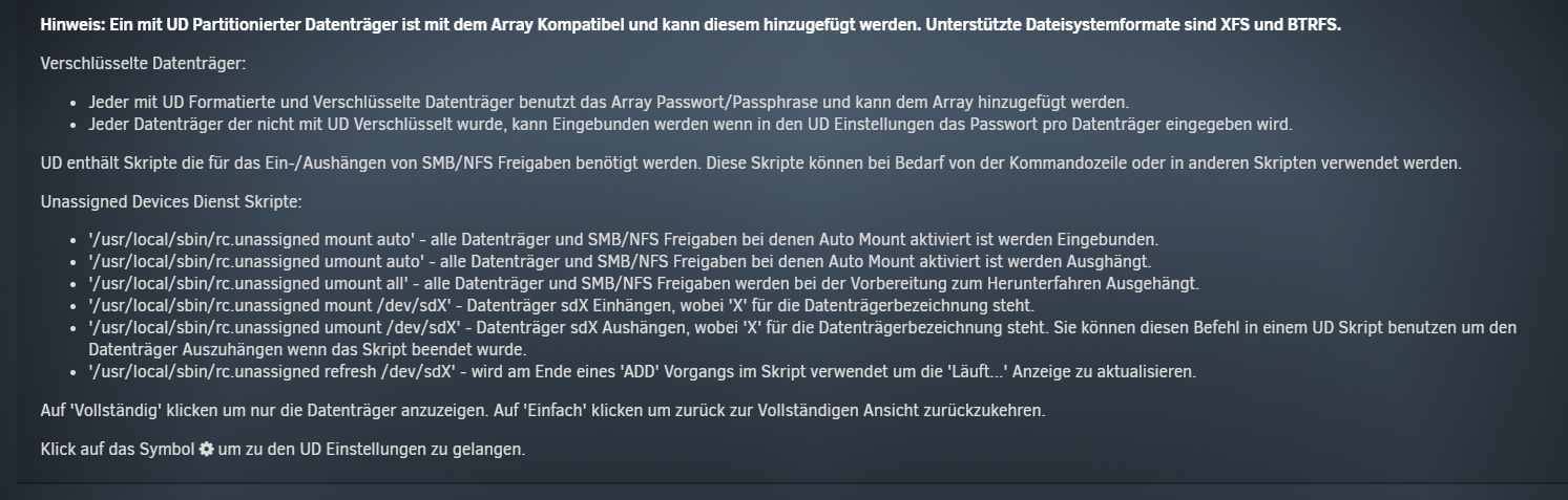

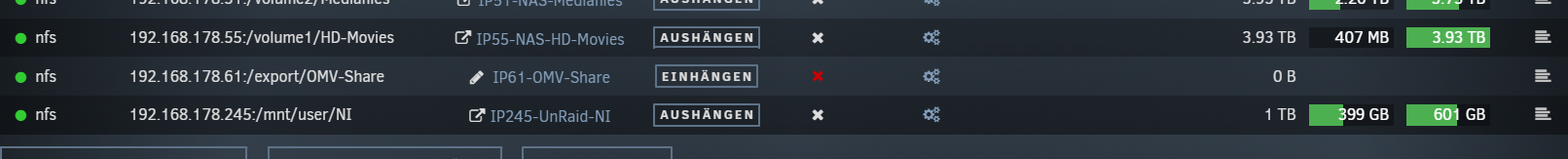

Done! Habe es selbst gelöst mit etwas Recherche. Wenn man weiß wie es geht, ist alles ganz einfach Per Konsole: /usr/local/sbin/rc.unassigned umount name=IP61-OMV-Share Der Name sollte bekannt sein, somit kann man über die Konsole (Was nicht über WebGUI ging) den Share aushängen und dann bootet Unraid wieder sauber. Anschließend kann man die fehlerhafte NFS Freigabe über die GUI löschen.
Tote NFS Freigabe /mnt/remotes kann nicht mehr gelöscht werden
Hallo, stehe aktuell vor dem Problem, das ich eine NFS Freigabe mit dem Plugin "UNASSIGNED DEVICES" in Unraid gemountet habe. Dies war mal zu Testzwecken von einem Pi Raspberry Mount. Diesen gibt es aber nun nicht mehr, hatte allerdings vergessen in UnRaid diese auszuhängen. Daher kann man nun nicht mehr auf mnt/remotes zugreifen. Auch hatte ich das Plugin UNASSIGNED DEVICES vor einem sauberen Neustart nicht deaktiviert. Nun startet Unraid nicht mehr sauber durch, weil ja die mnt/remotes shares geladen werden wollen. ssh Zugriff geht noch. Wie bekomme ich das System nun wieder sauber? Wie kann ich das Plugin UNASSIGNED DEVICES über die Konsole temporär deaktivieren , damit UnRaid erstmal sauber wieder hochfährt und ich in die WebGUI komme. Oder per Konsole die Mountpoint /192.168.178.61/export/share löschen kann (Dies ist der nicht mehr vorhandene NFS Mount) ? Vielen Dank
