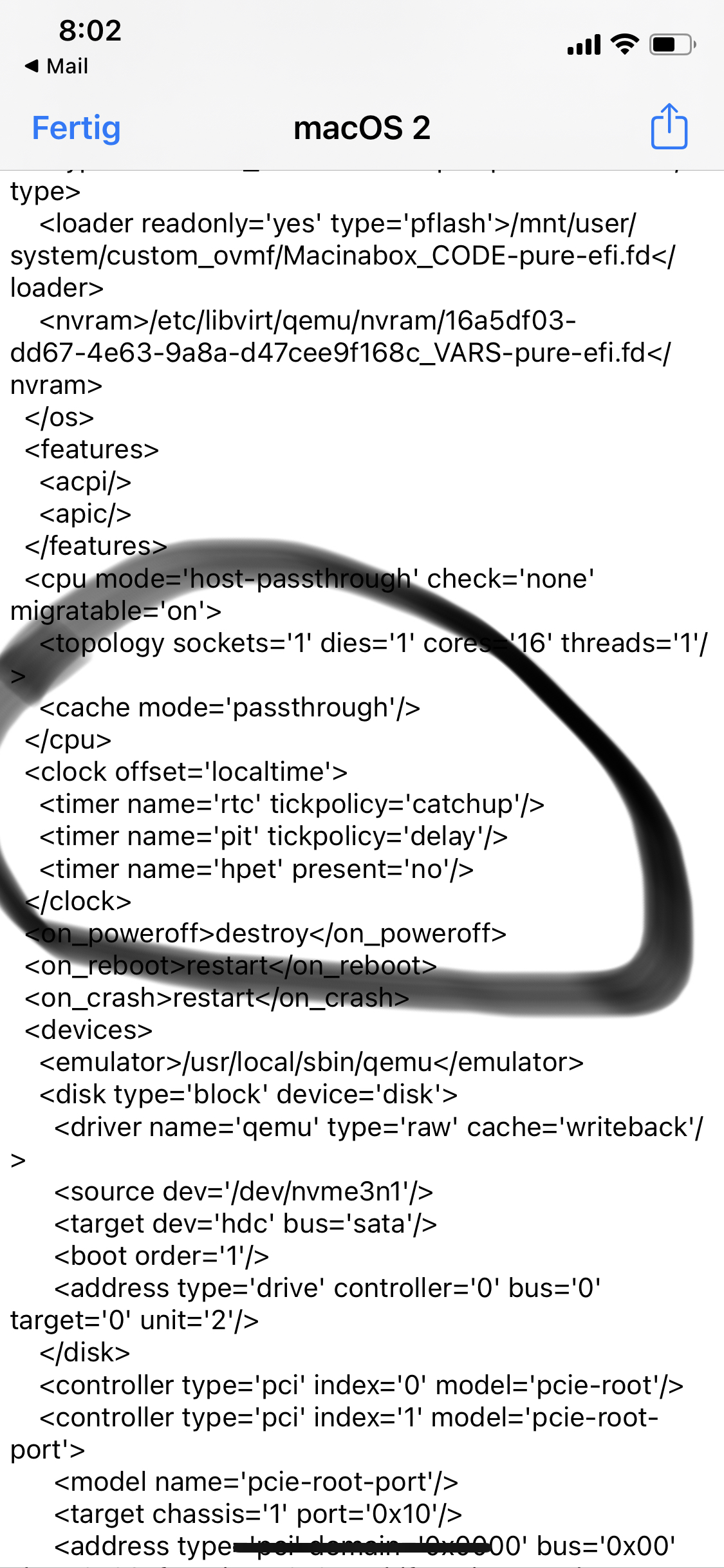

  6. Dann liegt es an der Seriennummer. Die musst du im opencore configurator ändern und sie muss ganz wichtig, ungültig sein
  7. just put localtime i the first line where rtc is. Does the AppStore work?
  8. Change the time settings to „localtime“ in the xml
