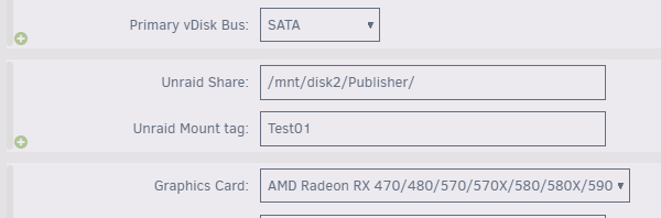

  15. Ich meine jetzt nicht auf smb basis- sondern über den vm manager. Kann den freigegeben Ordner leider nicht finden.
