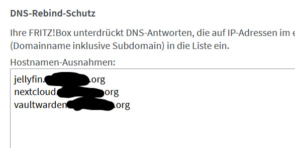

Die Einträge aus dem Rebindschutz sind wieder draußen, da diese keinerlei Auswirkung hatten. Aktuell nutze ich also kein Rebind-Schutz und IPv4 und alles funktioniert. Erst wenn IPv6 aktiv ist meckert die Fritzbox. Aber auch dann bringen die Einträge im Rebind-Schutz keine Besserung.

Nur zur Info. Die Einträge im DNS-Rebind-Schutz sind auch nicht mehr drinnen.

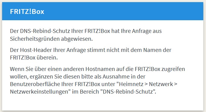

Nein, es kommt wieder die Meldung, dass die FritzBox wegen dem DNS-Rebind-Schutz aus Sicherheitsgründen abgewiesen hat.

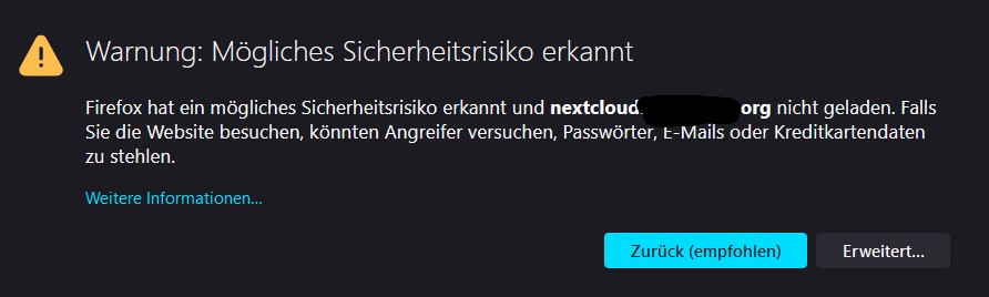

Browser-Cache gelöscht und mit dem Edge getestet. Hat nichts gebracht. HTTP geht nicht. 400 Bad Request Was aber nach dem Browser-Cache-Löschen aber kommt ist die Meldung von Firefox, dass der Seite nicht getraut wird. Hier verstehe ich leider auch nicht warum das kommt. Zertifikate werden ja von SWAG automatisch erstellt via LetsEncrypt.

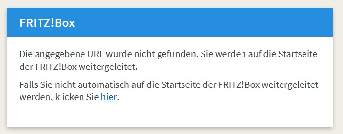

Ja, funktioniert definitiv. Alle 3 Docker habe ich mit meinem Smartphone getestet indem ich aus dem WLAN raus bin und über das Handynetz war alles erreichbar. Jellyfin und Vaultwarden funktionieren. Wenn ich aber Nextcloud aufrufe (https://192.168.178.3:2443) lande ich aus irgendeinem Grund wieder auf der FritzBox und die von mir eingegebene IP wird durch den öffentlichen Domain-Namen ersetzt.

Hallo, ich habe nun seit einigen Monaten einen DynDNS-Dienst, Reverse-Proxy (SWAG) mit einigen Subdomains am Laufen. Dazu gehört Jellyfin, Nextcloud und Vaultwarden. Wenn ich das aktuell richtig einschätzen kann, funktioniert der Zugriff außerhalb meines Heimnetzwerkes auch noch weiterhin. Wenn ich aber innerhalb meines Netzwerkes auf einen der Server zugreifen möchte, bekomme ich die Fehlermeldung: Ich bin nicht sicher warum das heute erst aufploppt. Wie gesagt, es hat bisher immer funktioniert. Ich wollte nun also die drei Domains in besagte Konfiguration eintragen. Bekomme aber dann folgende Fehlermeldung: Ich bin nicht sicher, ob ich den Rebind-Schutz richtig konfiguriert habe. Ich weiß, ich muss nicht über die URL auf den Dienst zugreifen, würde es aber trotzdem gerne richtig konfiguriert bekommen. Habe ich irgendwo was falsch gemacht?
