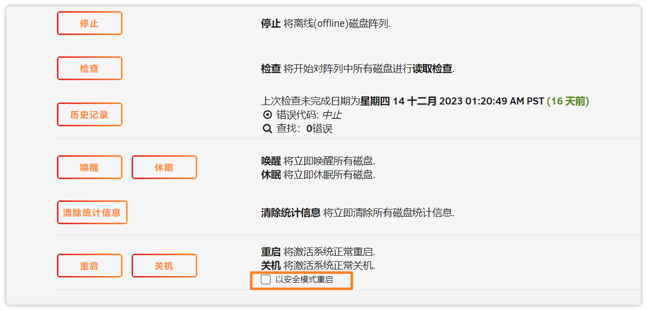

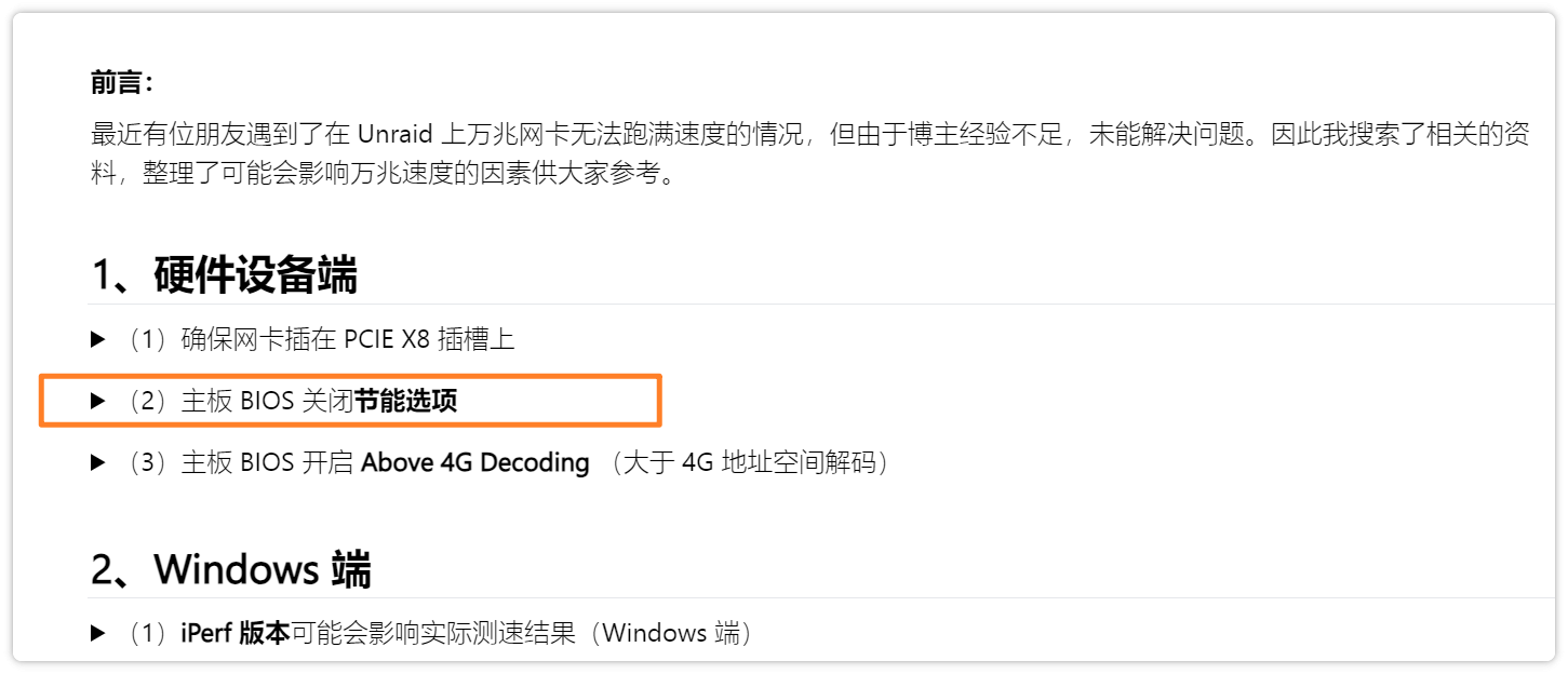

  24. 日志里面没有异常情况的记录,这种没有系统错误日志的突然死机/无响应情况大多数都是由于硬件问题导致,Unraid 论坛上也有很多这种没有可追踪的死机/无响应问题,例如 UNRAID SERVER KEEPS CRASHING (6.12.4) ,SERVER HAS BEEN HANGING AND BECOMING NON-RESPONSIVE 这两个帖子中的网友也是出现死机/无响应但是没有任何相关的错误日志记录。如果是硬件问题的话,那么建议先从内存进行排查,参考:unRAID内存的重要性以及内存测试方法 。 你可以尝试先使用安全模式运行(安全模式下会禁用所有的插件、Docker 和虚拟机),如果依然出现此问题那么基本就是硬件上的因素了。 补充:关于 BIOS 的设置也可以参考我博客中《Unraid 万兆网络实现注意事项》的“(2)主板 BIOS 关闭节能选项”说明。
