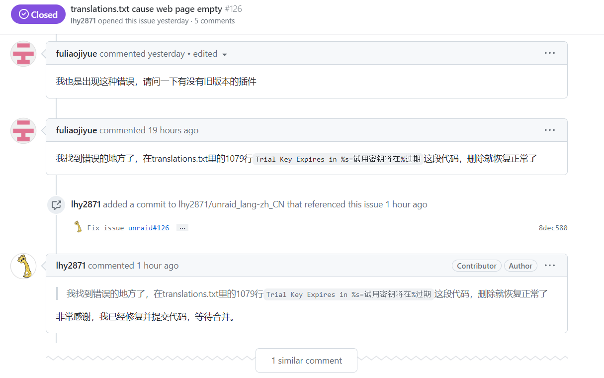

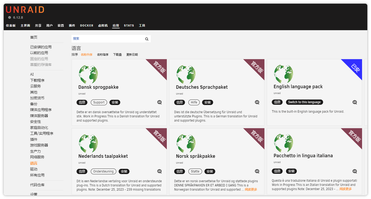

  1. 2024-03-20:目前 6.12.8 版本从 CA 安装中文语言包一切正常: —————————————————————————————————————————— 2024-02-18:如果在 CA 安装了最新的中文语言包依然出现相同的问题,可以尝试使用下面的链接手动进行安装(工具 - 语言 / Tools - Language): https://gitcode.net/juzhijian/language-templates/-/raw/master/limetech/lang-zh_CN.xml(参考) —————————————————————————————————————————— 2023/12/6 进展更新:12-6 日的北京时间凌晨3点左右,此 BUG 已经修复(commit cb18c13),大家可以放心安装中文语言包插件。 如果重新安装之后问题依然存在,请尝试使用这里的方法删除相应的文件,清空浏览器缓存,然后重新在 APPS 中安装中文语言包。 —————————————————————————————————————————— 2023/12/4 - 给搜到此问题的朋友: 根据官方中文语言包 Github 仓库的 issue - translations.txt cause web page empty ,此问题的修复已经提交代码等待官方的合并,但由于此问题出现时是周末,所以预计周一(2023/12/4)官方就会合并代码并更新中文语言包插件,到时候大家更新了中文语言包之后再去升级系统就不会出现此问题了。 因此在这之前,如果你已经出现此问题了,那么你可以根据下面 6 楼 @jyueh 的解决办法去处理,感谢这位朋友分享。 因语言包导致 webui 一片空白的情况很少见,我用了几年也是第一次遇到这种情况,一般来说更常见的情况是更新了系统版本之后 webui 界面可能会出现部分显示界面异常的情况(案例-1,案例-2),一般只需要重新安装中文语言包插件即可。 另外需要说明的是,由于 unraid 默认是没有中文翻译的,所以不管是中文还是德语、乌克兰语、意大利语...等语言,都是随着使用该语言用户的增多从而对 unraid web 界面的翻译有了需求,当有用户向官方提出特定语言的需求时,unraid 官方就会根据实际情况建立该语言的开源 Gihub 仓库,所有用户都可以向官方的仓库提交代码进行翻译和优化(官方语言翻译需求说明)。 所以对于中文翻译来说,主要都是靠热心的朋友向 unraid 官方的 Github 仓库提供中文翻译,所以估计是合并代码的时候忽略了个别参数导致了页面空白的情况。这个问题由于发生在周末,官方的开发者估计也还在周末休息没能第一时间处理,所以能理解大家开开心心更新了新版本之后却发现页面完全用不了的糟糕情况,但我相信问题会很快得到解决。同时也请大家谅解那些热心提供中文翻译的朋友,是他们小心地维护着开源精神。

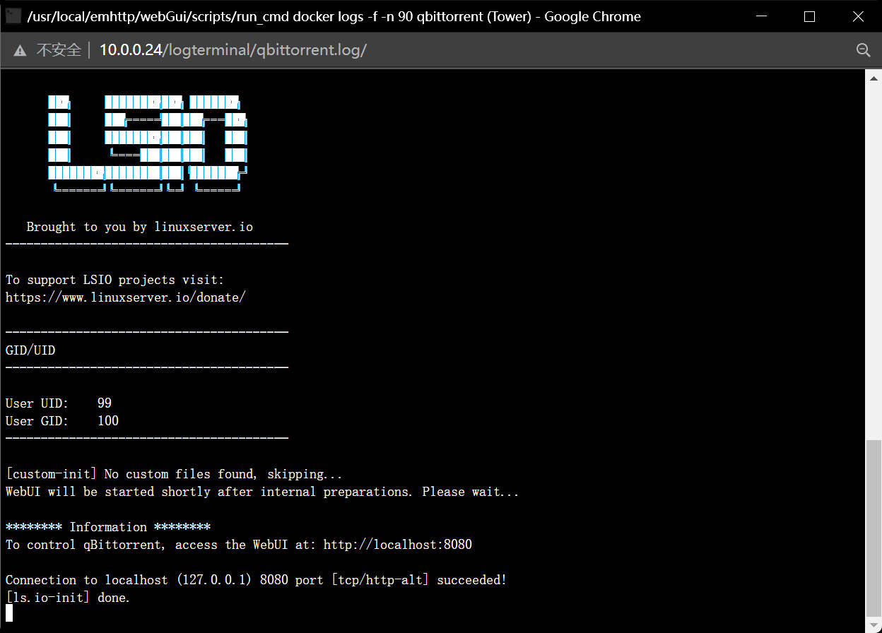

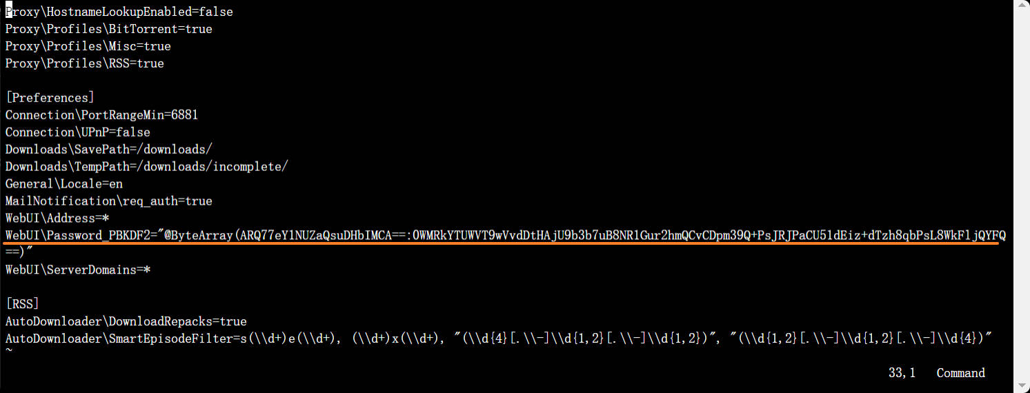

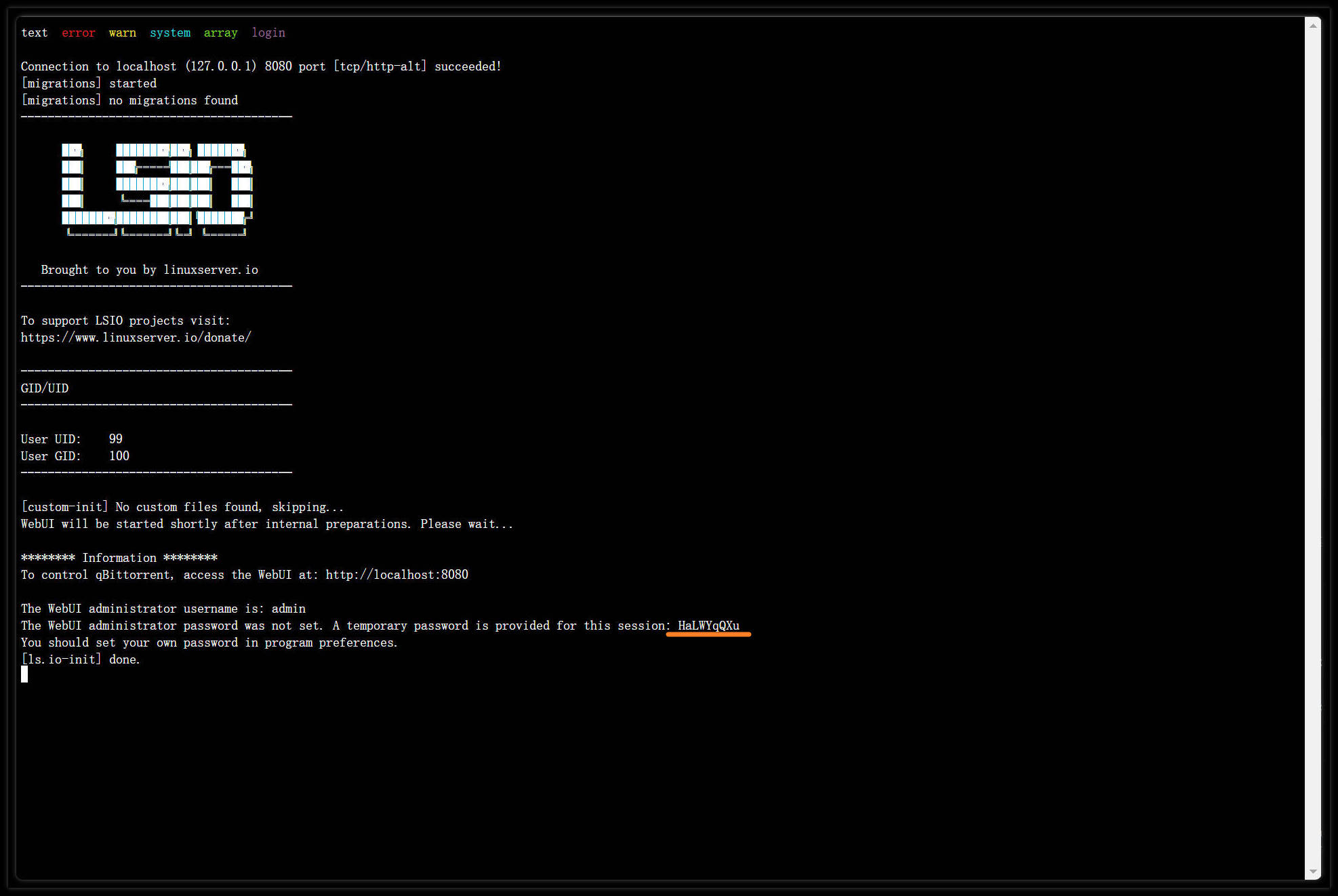

  13. 我测试了下 linuxserver 的 QB 镜像,目前新版本下(4.6.X)会使用随机的字符作为 admin 用户的密码,如果你在使用随机密码登录 QB 之后没有去更改密码,那么每一次容器重启时候就会生成新的随机密码,随机密码会在容器的日志里面提示: 如果你使用了随机密码登录了 QB 并且更改了密码,那么重启容器之后就不会提示随机密码了,如: 对于如今的 QB 版本(4.6.X),如果说你更改了密码之后又忘了密码是多少,你可以关闭 QB 容器之后修改 QB 配置文件中的 qBittorrent.conf 文件,替换 WebUI\Password_PBKDF2=xxxx 这一段内容为(方法参考): WebUI\Password_PBKDF2="@ByteArray(ARQ77eY1NUZaQsuDHbIMCA==:0WMRkYTUWVT9wVvdDtHAjU9b3b7uB8NR1Gur2hmQCvCDpm39Q+PsJRJPaCU51dEiz+dTzh8qbPsL8WkFljQYFQ==)" 替换之后 QB 的密码就会重置为最开始旧版本的 adminadmin 。
