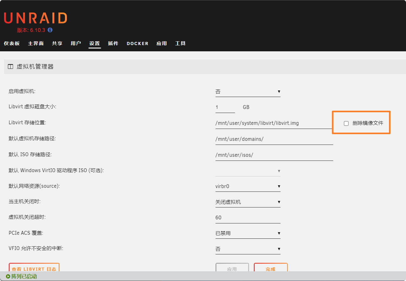

  1. 可能是虚拟机的 libvirt.img 文件出问题了,你可以尝试删掉后在重新生成: 删除之前,你可以通过以下命令备份虚拟机 xml 文件到 system 文件夹下面: cp /etc/libvirt/qemu/*.xml /mnt/user/system 当你重新创建了 libvirt.img 之后,启动虚拟机服务了,你再通过下面的命令将虚拟机 xml 文件拷贝回去,然后再重启一下虚拟机服务即可: cp /mnt/user/system/*.xml /etc/libvirt/qemu/ 关于虚拟机 XML 文件的说明:用户在 Unraid 上创建虚拟机时都会自动生成一个 xml 文件,这个文件里面记录着虚拟机的相关配置信息,这些文件就存储在 libvirt.img 里面。所以删除了 libvirt.img 就会导致先前已经创建的虚拟机的 xml 文件丢失,换句说话就是在虚拟机的界面那里看不到任何先前已经创建的虚拟机。但是其实问题也不大,因为仅仅只是丢失了 xml 文件而已,虚拟机的虚拟硬盘什么的都还在,只是需要重新手动再去创建一遍并把之前创建好的虚拟硬盘添加回去。

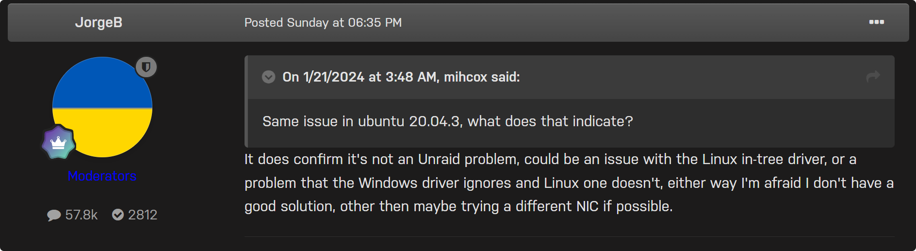

  14. 如果说 iPerf 上测试出来的结果都不能实现网卡能够达到的速率,那么很有可能是底层的原因,例如网卡或者主板(包括 BIOS)。但是你已经在 Win 系统下测试了 iPerf ,并且测出来的结果是正常的,那么就有可能是 Linux 上的驱动问题了,因为我先前看了论坛里面的另一个帖子 10GB NIC SHOWING IN DEVICES, NOT ON NETWORKING PAGE 里面就出现了网卡在 UNRAID 无法进行加载但是在 Win 系统下可以正常驱动的情况,并且即使换成 ubuntu(20.04.3)也是同样出现了无法加载网卡的问题,所以这种情况就说明了要么是 linux 上的驱动与设备不兼容,要么就是 Win 系统下忽略了 linux 上产生的问题进而可以正常使用: 如果你那里是这种情况的话那可能没有很好的解决办法,你可以尝试将网卡放到另一个主板上,然后同样运行 UNRAID 或者 Ubuntu live cd 进行测试,看看是否依然是同样的问题产生。 目前我能想到的就这些情况了,也有可能是我忽略了某些因素没有考虑到,所以如果后面能够解决了也请反馈一下,或者有读者看到这里的也欢迎提供相关的经验。

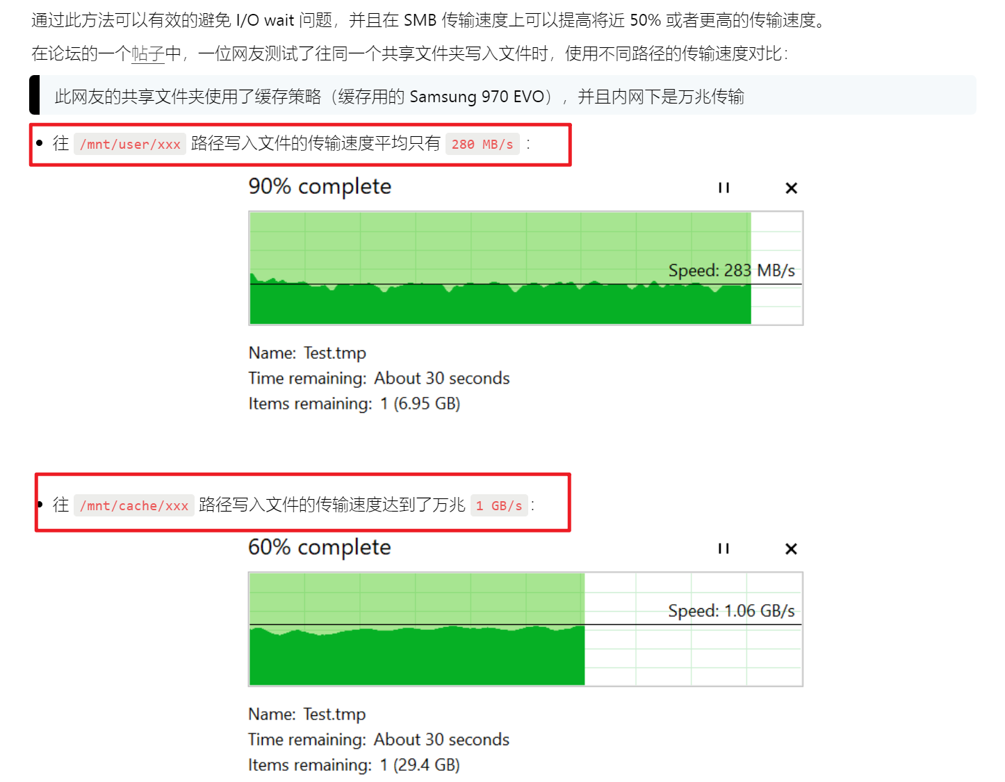

  17. 有没有尝试过避开 SHFS 文件系统进行读写测试? 参考:为什么unRAID下载/拷贝文件时CPU占用高:详解FUSE-SHFS、I/O问题和解决办法
