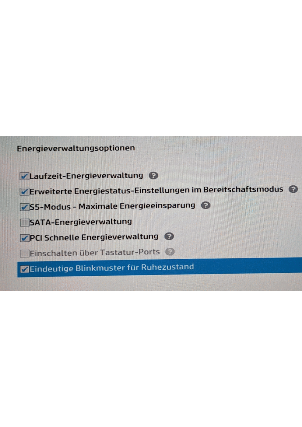

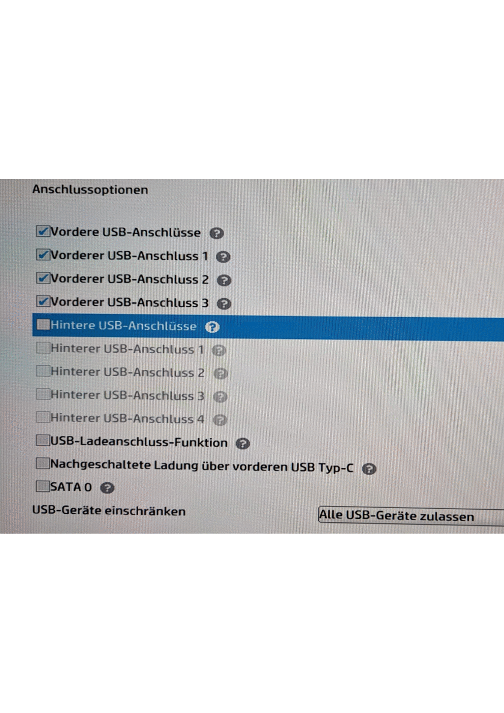

Hallo, die Einrichtung meines kleinen "fertigen" Homesserver (HP EliteDesk 800 G4; i5-8500T; 16 GB RAM; 2 x NVME (1 x Array als Backup, 1 x Cache für Daten)) ist abgeschlossen 🙂. Das BIOS habe ich auf den aktuellen Stand gebracht. Optionen zum niedrigen Stromverbrauch sind kaum vorhanden (anbei 2 Screenshots). Allerdings bin ich zufrieden, denn der Verbrauch mit Unraid ohne Last liegt knapp unter 4 W. Da ich aber nix falsch machen möchte, meine Frage, ob die Einstellungen so ok sind ? Für Hinweise/Kommentare vielen Dank.
