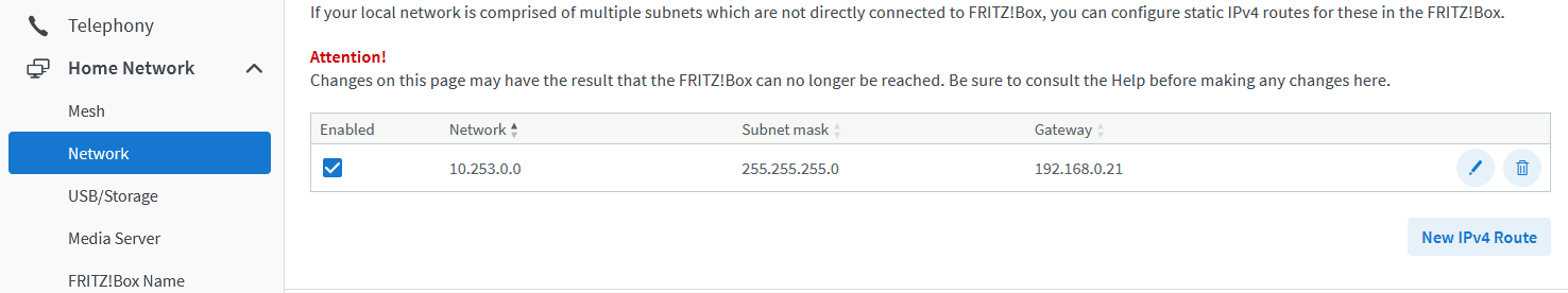

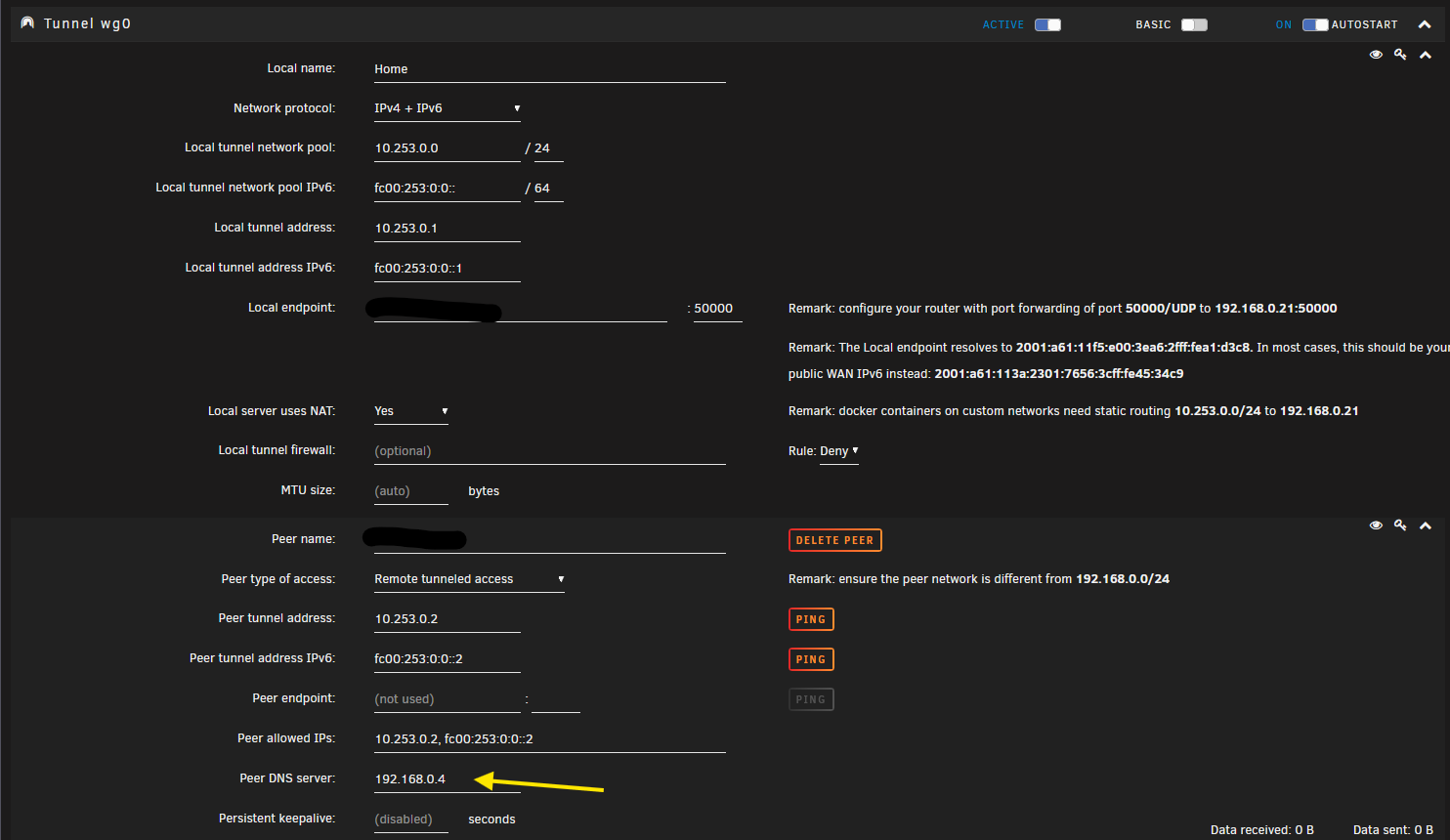

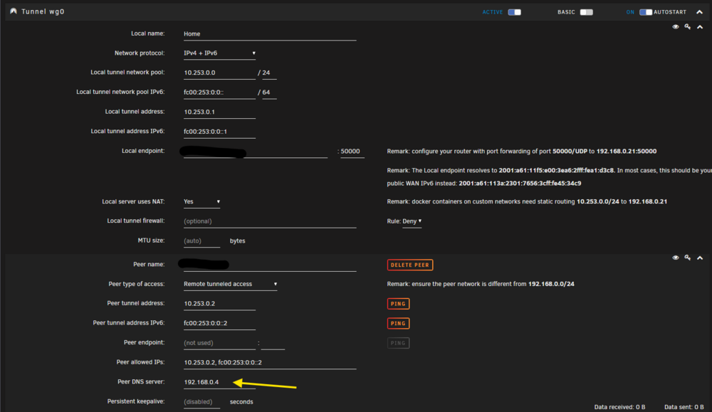

@HubertusPrime ich hab es in Unraid über das interne VPN gelöst und dort den PiHole/Adguard/Technitium als DNS eingetragen. Soweit ich es noch im Kopf habe, ist in dem Fall noch in deinem Router das Routing anzupassen (siehe Screenshot), damit die Kommunikation zwischen deinem IP Bereich im LAN und dem VPN IP Bereich funktioniert. Schau mal im ersten Post - da habe ich die Anleitung verlinkt, an der ich mich für das VPN orientiert habe ->
