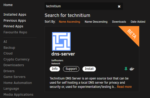

Alternative statt PiHole/Adguard & Unbound: Technitium Vor ein paar Tagen bin ich über die Alternative "Technitium" zu PiHole / Adguard & Unbound gestolpert. Der DNS Server kann einfach über den App-Store installiert werden und bringt neben dem Ad-Blocking per Filterlisten bereits verschiedene Features von sich aus mit wie Rekursive Abfragen oder DOT / DOH usw. Im Gegensatz zu PiHole / Adguard ist er jedoch etwas technischer ausgelegt und hat mehr Funktionen - er kann für die ersten Schritte mit DNS-Sinkholes möglicherweise etwas zu viel sein. Ein Vorteil ist jedoch, dass er weniger Anpassungen / mehrere Docker-Container braucht und von Haus aus alles aus dem DNS Bereicht mitbringt. Da ich gerade etwas knapp bei Zeit bin nur kurz die Grundlagen: Installation über den App Store Installation läuft automatisch ab - die IP Adresse des DNS Server ist dann wie gewohnt in eurem Router (bspw. der Fritzbox wie auch beim PiHole/Adguard einzutragen (hier beschrieben: >Link<) Bei mir lief der DNS Resolver dann erstmal ohne weitere Einstellungen ohne Probleme - aber wir wollen ja das Adblocking haben. Hierzu im Webinterface von Technitium (erreichbar über das Technitium Icon im Docker Tab in Unraid oder direkt über die IP von Technitium) im Tab "Settings" und "Blocking" die Filterlisten eintragen. Hier können die selben nutzen wie bei PiHole / Adguard bspw. von https://firebog.net/ Nachdem ihr die Filterlisten eingetragen habt und Technitium über den DHCP eures Routers / Fritzbox in eurem LAN bekannt gemacht habt, sollte sich das Dashboard von Technitium bereits mit Abfragen der Clients füllen OPTIONAL: Damit im Dashboard aber nicht nur die IP Adressen eurer Clients stehen, könnt ihr noch eine neue "Zone" anlegen, damit Technitium den Namen der Clients bei eurem Router nachfragt. Hierzu geht ihr in Technitium auf "Zones" und legt dort eine neue Zone an mit den folgenden Details: Der Name der Zone spiegelt den IP Bereich eures LANs wieder - in meinem Fall also bei einem 192.168.0.X Netzwerk wie im Screenshot sichtbar. Wenn ihr den Bereich 192.168.178.X nutzt, müsst ihr also "178.168.192.in-addr.arpa." eintragen (der Punkt am Ende ist notwendig!) Unter "Forwarder" tragt ihr die IP eures DHCP Servers - also idR. eures Routers ein Die Zone sollte dann so aussehen: OPTIONAL: Zum Abschluss könnt ihr noch weitere DNS-Protokolle aktivieren, die Technitium für die Clients bereitstellen soll wie DOT, DOH oder DNS over Quic. Da der Zugriff der Clients bei euch im heimischen LAN geschieht, ist diese Verschlüsselung eigentlich nicht notwendig aber testen kann ja nicht schaden Das sollte es bereits sein Weitere Details gibt's unter: https://technitium.com/dns/help.html

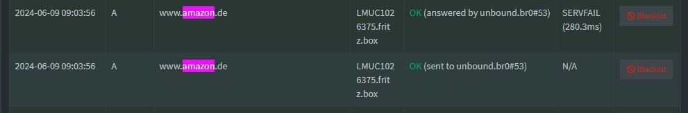

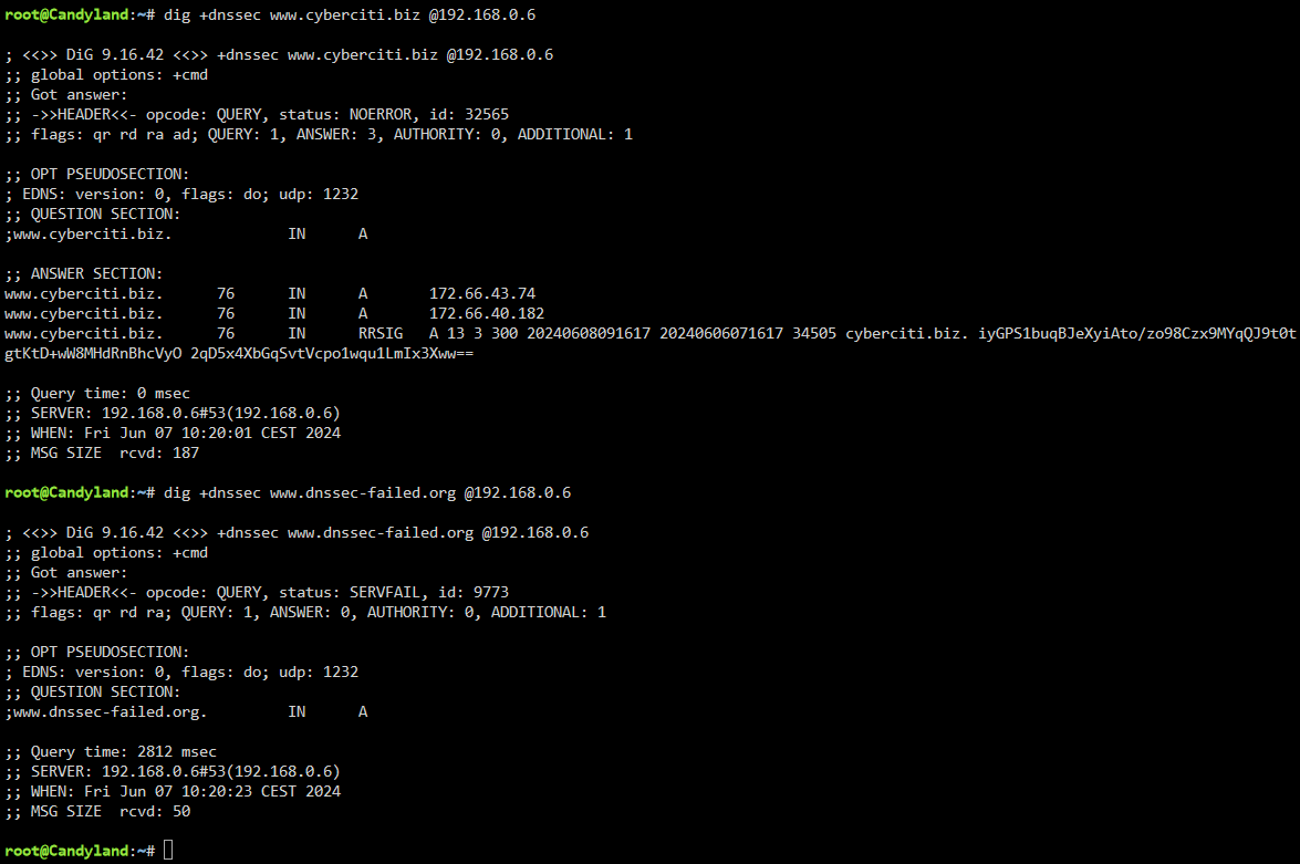

@Civic1201 Ich konnte den SERVFAIL Fehler nachstellen - er entsteht durch das DENSSEC vom Unbound und taucht im PiHole Log dann auf - in meinem Fall bei www.amazon.de (!) Nach einem Reload der Webseite, hat der Aufruf dann wieder normal geklappt. Das Problem kann scheinbar verschiedene Ursachen haben wie ich verstanden habe (siehe >> LINK << und >> LINK << und >> LINK <<) - wer hierzu noch Ideen hat, immer her damit DNSSEC wurde auf der aufgerufenen Webseite nicht korrekt implementiert Durchaus wahrscheinlich und möglich - wobei große Seiten wie Amazon das schon hinbekommen sollten denke ich Die Root Server für den rekursiven Aufruf sind nicht aktuell Sollte "eigentlich" keine Probleme machen, da sich diese nicht so oft ändern und Unbound bei jedem Update eine neue lädt Kann man mal aktualisieren indem man auf der CLI von Unraid (also NICHT im Docker Image von Unbound) Per Nano die Unbound.conf öffenen (je nachdem wo das Docker Image am Unraid liegt Und dieser diesen Hinweis beispielsweise bei den Basic Settings einfügst root-hints: root.hints Und die "root.hints" dann füllst mit curl --output /mnt/user/appdata/unbound/root.hints https://www.internic.net/domain/named.cache Das Ergebnis sollte dann so aussehen: Der Trust-Anchor ist nicht aktuell in der Anleitung ist in der unbound.conf explizit der root.key unter /var/root.key angegeben - durch den unbound-anchor Befehl wird eine zusätzliche "root.key" im Unbound Ordner angelegt, was aber keine Probleme machen sollte. Sieht man bei mir auch im vorherigen Screenshot, dass die Datei im Hauptverzeichnis unter der root.hints liegt Kann man aktualisieren, indem man eine CLI im Docker Image von Unbound öffnet Auf der nun recht schlichten CLI den folgenden Befehl absetzt unbound-anchor Nach dem Absetzen des Befehls bekommt man (leider) keine Bestätigung aber kann über den folgenden Befehl die root.key prüfen unbound-anchor -v Das Ergebnis sollte dann so aussehen Die Systemzeit vom Unbound ist nicht korrekt Zum prüfen hierzu einfach eine CLI im Docker Image von Unbound öffnen Und den folgenden Befehl absetzten date Als Ergebnis sollte dann deine Systemzeit zurückkommen. Bei Bedarf einfach updaten. Ich habe jetzt bei mir auch mal die root.hints und die roots.key aktualisiert und muss jetzt etwas beobachten, ob es nochmal auftritt - Fingers crossed

Hi @Civic1201 Interessant, der SERVFAIL kommt also aus dem DNSSEC von deinem Unbound (also der IP 192.168.178.6 in deinem Setup) - also das er s.z. die Echtheit der Domain nicht bestätigt bekommt, wodurch er statt einem "NOERROR" ein "SERVFAIL" zurückgibt. Zum Testen, wenn es wieder auftritt und um den Fehler eingrenzen zu können (frei nach >> LINK <<): Öffne die Kommandozeile von deinem Unraid-System (wenn der "Host Access to custom networks" noch aktiviert ist) Mache einen DIG testweise gegen deinen Unbound mit dem folgenden Befehl (ersetze die IP mit der IP von deinem Unbound) dig +dnssec www.cyberciti.biz @192.168.0.6 Er sollte dir nun einen "NOERROR" oder eben "SERVFAIL" zurück geben, wenn alles geklappt hat. Testweise kannst du auch noch den folgenden Befehl absetzten, der garantiert ein "SERVERFAIL" zurück gibt (wieder mit der IP von deinem Unbound). dig +dnssec www.dnssec-failed.org @192.168.0.6 Das Ergebnis sollte dann etwas so aussehen (also mit der jeweiligen IP von deinem Unbound): Damit kann man zumindest den PiHole als Fehlerursache ausschließen. Vielleicht liegt es daran, dass alte Root-Keys zur Prüfung verwendet werden (nach >> LINK << und >> LINK <<). Ich nehme an, dass ein SERVFAIL auch zustande kommen kann, wenn die DNSSEC Validierung wegen einem alten Root-Key nicht erfolgreich durchgeführt werden kann. "Eigentlich" sollten die Root-Keys bei jedem Start vom Container aktualisiert werden. Zum Checken: Öffne eine Konsole von deinem Unbound Docker Container Prüfe hier, ob der Root-Trust-Anchor aktualisiert wurde mit dem folgenden Befehl. unbound-anchor -v Wenn er keinen aktuellen Inhalt hat, kannst du es mit dem folgenden Befehl aktualisieren (er gibt keine explizite Bestätigung aus aber danach sollte der "unbound-anchor -v" dir eine nun positive Rückmeldung geben) unbound-anchor Das Ergebnis sollte dann so aussehen

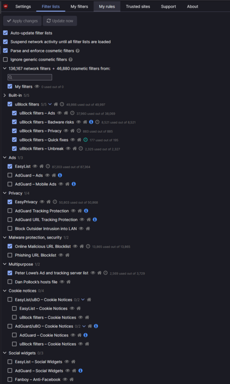

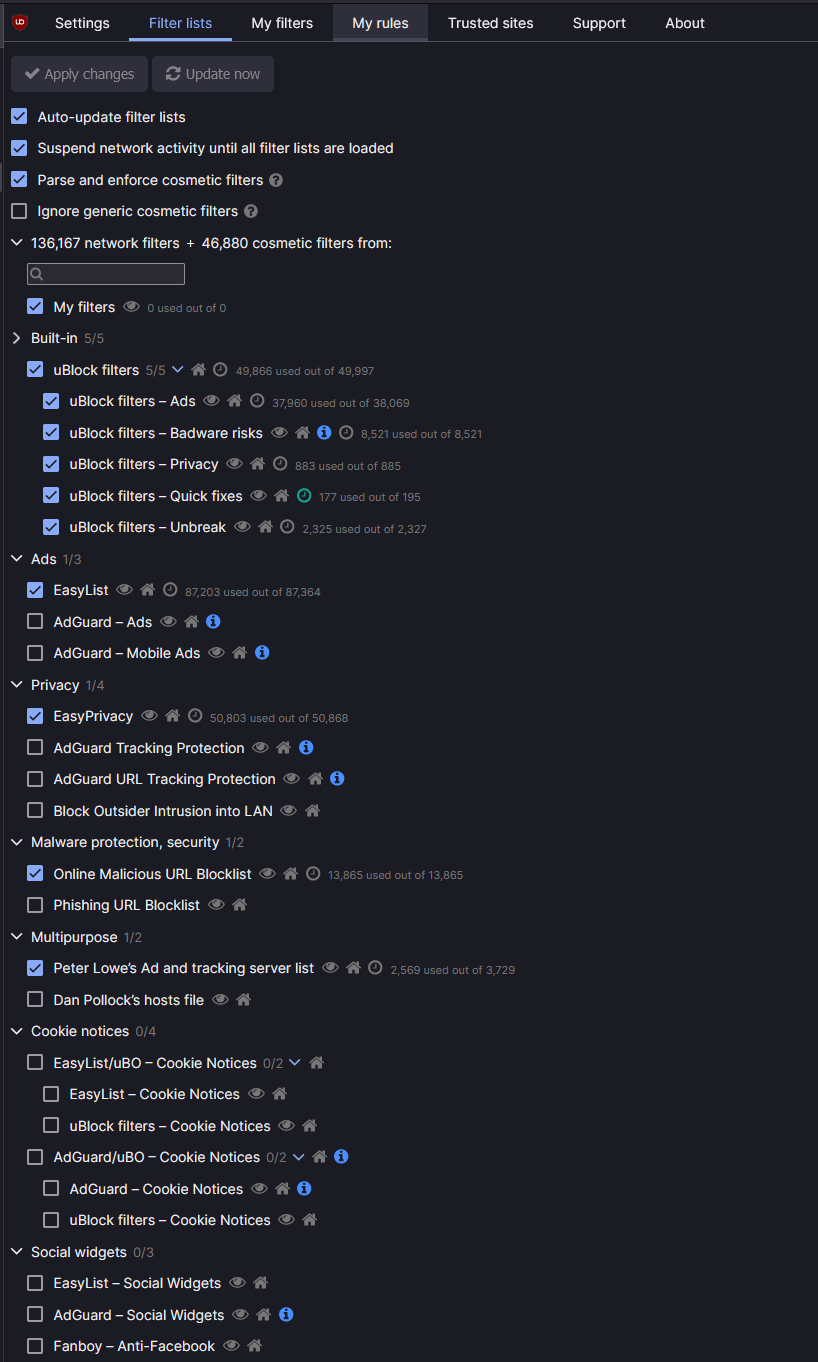

Freut mich, dass es soweit funktioniert hat Ich habe es gerade nochmal getestet auf der https://fuzzthepiguy.tech/adtest/ und ich habe dort keine Werbung - ich habe im PiHole jedoch alle Listen von Firebog hinzugefügt. Die Adguard Chrome Erweiterung kenne ich leider nicht aber gibt es dort mglw. Einstellungen, wo du die Listen nachsehen kannst? Du solltest sie dort dann einfach kopieren und in Adguard einfügen können. Hier ein Screenshot der Einstellung der Erweiterung "uBlock", die letztlich dasselbe macht. Dort kommt man auf die Inhalte und die Quelle der jeweiligen Liste

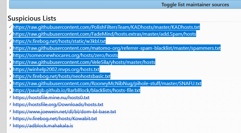

Jup, sollte im Betrieb keine Probleme machen Von den Firebog Listen habe ich alle nicht-durchgestrichenen der verschiedenen Breiche Suspicious, Advertising, Trackings... (sind bei mir grob 1,4 Mio. Einträge im PiHole) im Einsatz und bisher noch keine Probleme damit gehabt. Im PiHole lassen sich die Listen auch recht leicht hinzufügen - einfach blockweise markieren und direkt im PiHole einfügen. Falls mal eine Seite nicht funktioniert, kannst du im PiHole über "Query Log" auch nachvollziehen, ob diese geblockt wurden und diese dann nachträglich auf die Whitelist setzten. Wenn es zu viele "False-Positives" sind, kannst du nachträglich die Listen auch einfach wieder reduzieren.

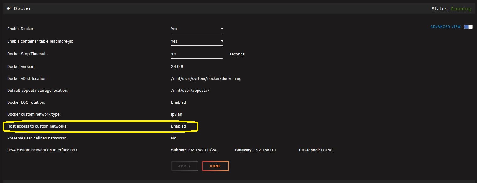

Kannst du mal in Unraind unter "Settings" -> "Docker" -> "Host access to custom networks" aktivieren und es nochmal testen? Es sollte dann so aussehen (mit dem IP Bereich von deinem LAN & eventuell durchgeführten Anpassungen natürlich):

Neue Idee: Kannst du mal in deinen Unraid Settings unter Docker den "Host access to custom networks" aktivieren? Funktionert es dann? Sollte dann so aussehen (mit deinem IP Bereich & eventuell durchgeführten Anpassungen natürlich)(oben im Guide neu hinzugefügt): Hast du im Adguard möglicherweise noch einen Backup DNS eingetragen? Das würde erklären, dass er, obwohl er auf einen Timeout läuft, dennoch funktioniert. Falls es mit dem Custom Network noch nicht gelöst ist - Kannst du deine unbound.conf mal posten / hier anhängen und einen Screenshot von der Konfiguration des Unbound Containers machen?
