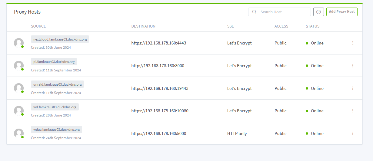

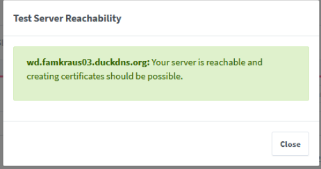

Es handelt eich konkret um die folgenden Adressen: nc.famkraus03.duckdns.org pl.famkraus03.duckdns.org vw.famkraus03.duckdns.org wd..famkraus03.duckdns.org Bei keinem dieser 4 Adressen funktioniert derzeit die Erneuerung der zugehörigen SSL Zertifikate- Nichtsdestotrotz sind die zugehörigen Tests zur Servererreichbarkeit allesamt erfolgreich. Zum Beispiel: In dem Zusammenhang noch der Hinweis das ich aktuell all diese 4 Dienste, welche sich hinter den Adressen befinden "von außen" verwende. Insofern passt alles mit der Portweiterleitung und dem DuckDNS. Ebenfalls noch einmal der kurze Hinweis das SSL Zertifikate die neu erstellt werden auch (testweise) direkt erneuter werden können. Nur bei diesen 4, die seit einigen Monaten in Betrieb sind, da funktioniert es auf einmal nicht mehr. Viele Grüße Stefan

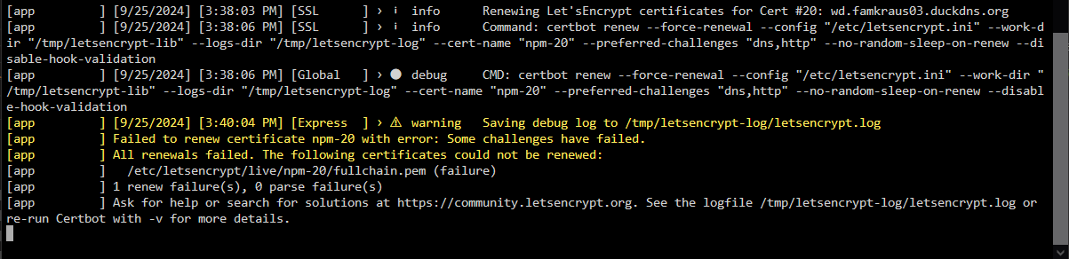

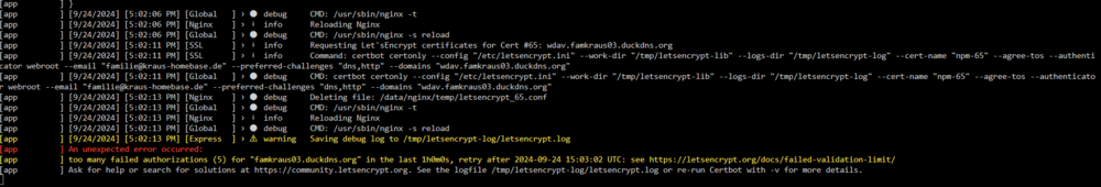

Hallo ihr Schlauen 🙂 , nachdem das Erneuern von Letsencrypt Zertifikaten eine ganze Weile nach dem Neuausetzten des Containers: wieder funktioniert hatte, ist dem nun (aus meiner Perspektive) auf einmal nicht mehr der Fall: Was ich (ebenfalls) nicht Verstehe: Das betrifft alle von mir derzeit (zu einem früheren Zeitpunkt) angelegten Proxy Hosts mit deren jeweiligen SSL Zertifikaten. Das Neuanlegen eine Proxy Host einschließlich SSL Zertifikat und das anschließende (testweise) sofortige Erneuern eines solchen frischen Zertifikates klappt einwandfrei. Insonfern wäre es vermutlich ein Workaraound alle aktuell angelegten Proxy Hosts und deren Zertifikate zu Löschen und dafür entsprechend neue Proxy Hosts samt Letsencrypt Zertifikaten zu erstellen. Auch das komplette Neuanlegen des Nginx Containers wird vermutlich helfen. Nichtsdestotrotz versuche ich das aktuelle Verhalten zu verstehen und meine Lehren für die Zunkunft zu ziehen. Aber zu sagen dass das alles unfassbar nevt ist eine Untertreibung ..... Für eure Unterstützung habt vielen Dank ! Viele Grüße Stefan

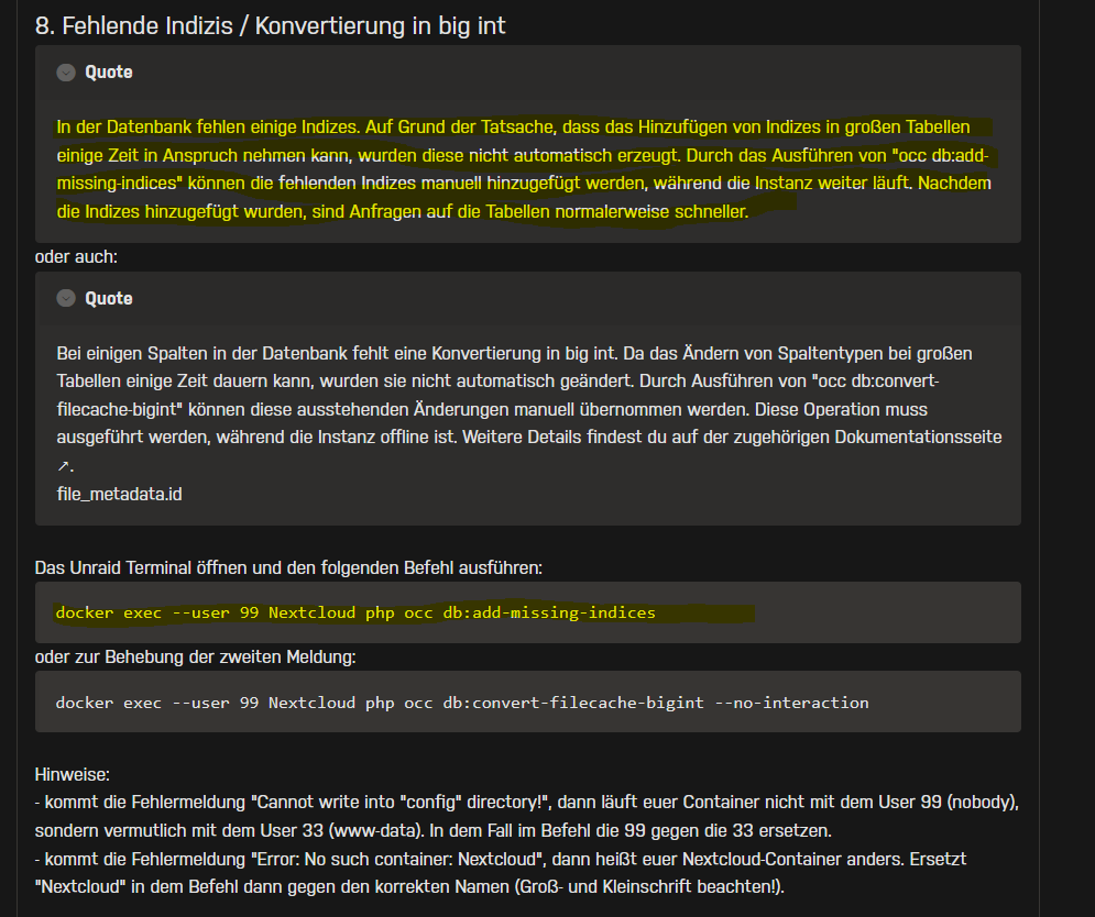

Hallo zusammen, bei meiner aktuellen Nextcloud Installation unter UNRAID ist nach einigen Bemühungen von mir noch eine einzige Warnung übrig geblieben, die ich super gerne loswerden würde: Unterhalb von: habe ich die Datei .htaccess wie folgt erweitert: Das ganze habe ich der Nextcloud Dokumentation entnommen: Wer von euch kann "Licht in mein aktuelles Dunkel" bekommen 🙂 Vielen herzlichen Dank an alle !! Stefan- Nextclod - Fehlermeldungen - HILFE - wie geht das weg ...

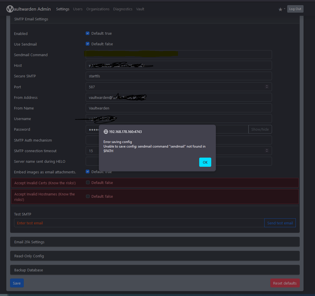

Vielen Dank für Deine Nachricht ! - Ich konnte das Problem in der Zwischenzeit lösen. Und tatsächlich ist das was am Ende geholfen hat auch in Deinem Screenshot "vorhanden": Nachden ich bei "Secure SMTP" von "force_tls" auf "starttls" den Port von 465 auf 587 und bei "SMTP Auth Mechanism" von " " auf "Plain" umgestellt funktioniert alles wie es soll, sprich ohne "Sendmail" .. huurrraaa 🙂 ... Vielen Dank für Deine Support !! - Viele Grüße ....- Unraid 6.12.13 => NPM - Erstellung und Erneuerung von Let'sencrypt Zertifikaten klappt nicht

Hallo zusammen, kann mir von euch schlauen Menschen da draußen eventuell sagen, was man bei einem installierten "Vaultwarden" Docker Containter bei den 'SMTP Email Settings' im Feld 'Sendmail Command' korrekterweise eingetragen werden muss: den Haken bei 'Sendmail' rauszunehmen klappt nicht. Wie man bei $PATH irgend etwas hinterlegt weiß ich nicht und wenn ich es wüsste, dann wüsste ich auch in dem Fall nicht, was genau man hinzufügen muss. Wie dem auch sei - für sachdienliche Hinweise wäre ich megaaaaaa dankbaaaarrr 🙂 ... Vielen Dank und herzliche Grüße Stefan- Unraid 6.12.13 => NPM - Erstellung und Erneuerung von Let'sencrypt Zertifikaten klappt nicht
Funktioniert noch immer nicht zuverlässig - mal klappt das Erstellten eines Zertifikates - mal nicht .. für mich alles nicht nachvollziehbar. Aktuell bin ich mega gefrustet ....- UNRAID - Nginx Proxy Manager - Erneuerung von Let's encrypt Zertifikaten funktioniert nicht....
Das habe ich bereits in die Tat umgesetzt ... beim Erstellen eine Zertifikates könnte es funktioniert haben. Zumindest hat es direkt beim ersten Versuch funktioniert eines zu erstellen 🙂 ... das erneuern eines Zertifikates funktioniert aber leider nach- wie vor nicht ...- UNRAID - Nginx Proxy Manager - Erneuerung von Let's encrypt Zertifikaten funktioniert nicht....

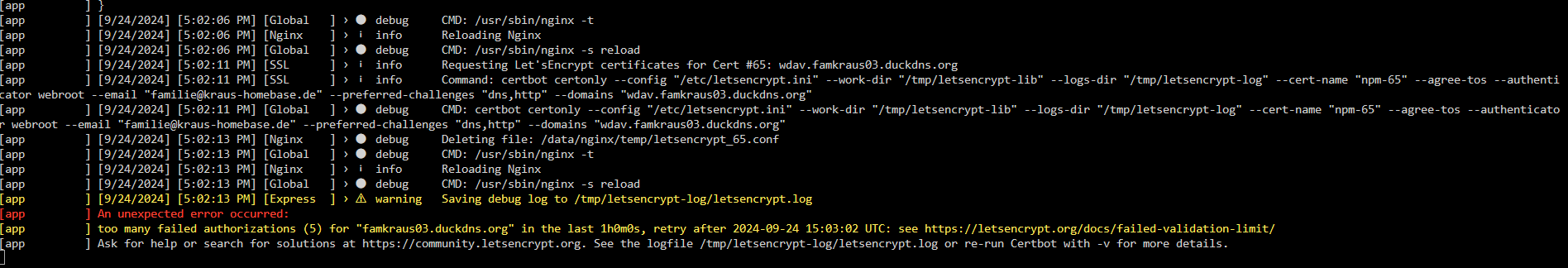

Halli Hallo zusamen 🙂 Ich hoffe, das ich dieses Mal "auf Anhieb" in der richtigen Area mit meiner aktuellen Fragestellung bin ....: Obwohl die "Server Erreichbarkeit" gegeben ist: schlägt der Versuch ein Let'S Encrypt Zertifikat mittels 'Nginx Proxy Manager' erneuern zu lassen fehl: Auszug vom zugehörigen LOG File: Für sachdienliche Hinweise wäre ich super dankbar 🙂 !!! Was mich zu dem Theme generell mal interessieren würde: 1.) Ist für das erneuern einer Let's encrypt Zertifikates eventuell generell irgendeine Art von Konfiguration notwendig ? - Aktuell habe ich diesbezüglich nichts besonderes eingestellt 2.) Sollte das erneuern eines Zertifikates eventuell automatisch erfolgen oder ist das bei Nginx normal, das man es alle paar Monate manuell erneuern muss ? 3.) Gib es noch eine andere UNRAID seitige Möglichkeit diese Zertifikate automatisch erneuern zu lassen ??!! Vielen herzlichen Dank und viele Grüße Stefan- Unraid 6.12.13 => NPM - Erstellung und Erneuerung von Let'sencrypt Zertifikaten klappt nicht

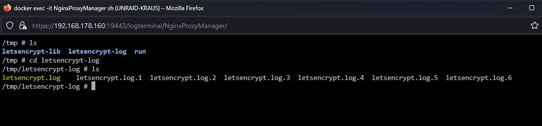

Hallo, vielen Dank für Deine Nachricht ! Kannst Du mit bitte kurz erklären wie man das genau macht 🙂 ? Vielen herzlichen Dank und viele Grüße Stefan- Unraid 6.12.13 => NPM - Erstellung und Erneuerung von Let'sencrypt Zertifikaten klappt nicht
Hallo zusammen, ich bin seit geraumer Zeit an einem Problem, das ich nicht alleine in den Griff bekomme. Von daher hoffe ich auf eure Unterstützung: Auf meiner UNRAID 6.12.13 Installation. Darauf ist u.a. installiert * DuckDns * NGinx Proxy Manager - NPM Ich habe im NPM aktuell 4 Proxy Hosts angelegt, einen für NextCloud, einen für Paperless NGX, einen für den Zugriff zur UNRAID Oberfäche und einen zu SFTPGo für den Zugriff per WebDAV. Mein Problem ist in erster Linie das die Erstellung von Let'sEncrypt Zertifikaten - ich sage mal - in aller Regel nicht klappt. Dann wirft es einen "Internal Error" .... durch "wildes rumgeklicke" klappt es dann aber doch immer wieder das ich das gewünschte Zertifikat erstellt bekomme. Wenn ich es einen Tag später noch einmal versucht kommt wieder der 'Internal Error". Hier ein kurzer Auszug aus dem letzten Versuch einer Zertifikats Generierung: In dem Zusammenhang dann auch gleich noch die nächste Frage hinterher - wie "schaffe ich es" die gesamte LOG Datei aus dem Container 'herauszubekommen' oder auch nur zu 'öffnen': Für sachdienliche Hinweise - vor allem wie das erstellen von Let'sencrypt Zertifikaten mit dem Tool zuverlässig funktioniert wäre ich mehr als dankbar 🙂 .... ich bin ehrlicherweise recht unbeholfen was das Theman anbelangt, daher seid bitte geduldig mit mir. Bei den ersten 4 Einträgen hat die Zertifikatserstellung nach einigem hin- und her geklappt, beim letzten bis Dato noch nicht: Vielen herzlichen Dank und viele Grüße Stefan- Nextcloud Sicherheits- & Einrichtungswarnungen beheben
Hallo und vielen Dank für Deine Nachricht ! Leider klappt das Ganze noch nicht: Deine Frage kann ich so direkt nicht beantworten. Ich kann nur sagen, dass das Ganze auf einer UNRAID 6.12.10 Installation läuft. Soweit ich sagen kann alles "standardmäßig". Der Docker kommt da ja quasi automatisch mit. Bitte entschuldige das ich Dir an der Stelle nichts genaueres sagen kann. Viele Grüße Stefan- Nextcloud Sicherheits- & Einrichtungswarnungen beheben
Wenn ich dieses Thema versuche zu beheben: Dann kommt es bei mir anschließend zu dieser Fehlermeldung: Vielen herzlichen Dank ! Viele Grüße Stefan Was habe ich falsch verstanden :-) ?! - Nextcloud Installation - eine letze Warnung ist noch übrig geblieben :-/ ....
