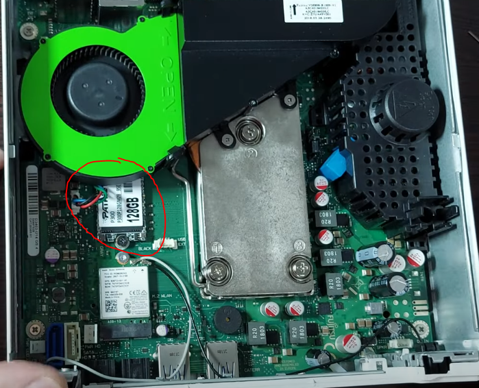

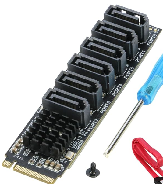

  2. @de-sascha erwähnte ja, dass er mit 3 Platten keine Probleme mit der 65W PSU bekommt (https://forums.unraid.net/topic/152157-unraid-auf-nem-tiny-pc-laufen-lassen/page/2/#findComment-1380881). Nun ja, ich würde es auch nicht ausreizen wollen und nur zwei verbauen. Dass beide zeitgleich hochfahren, wird nicht allzu oft passieren. Bei Volllast erreiche ich im Peak 28W, so gesehen wäre noch Luft nach oben. Ich hatte gehofft, dass es sich um ein Mini-ITX handelt, damit es in mein großes PC-Gehäuse passt, das auch Mini-ITX unterstützt. Hab die Vermutung, dass es doch etwas kleiner ist. Muss es nochmal richtig ausmessen. Danke, dann wäre der Adapter mit dem Chipsatz für mich keine Option. Der M.2 2080 Nvme Steckplatz befindet sich leider auch direkt unter dem Lüfter. Keine Chance da etwas anzubringen wie z.B. diesen ASM1166 M.2 auf SATA 3.0 Adapter Karte [6-Port], RIITOP M.2 NVMe auf 6-Ports SATA III Erweiterungskartenadapter 6Gbps mit Chipsatz ASM1166 Jemand erwähnte diese Verlängerung. Kann mir nur beim besten Willen nicht vorstellen, wie das da Platz finden soll mit dem fetten Stecker obendrauf. (Quelle: https://youtu.be/4EYICtAKBx0?si=BlUQNNi1eFyr80UD&t=1382) Den Lüfter möchte ich ungern ersetzen. Wie auch? Der bläst passgenau in die konstruierte Öffnung. Ich denke es läuft auf eine alternative Verlängerung hinaus. Vielleicht hat da jemand einen Tipp...

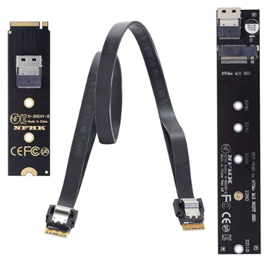

  3. Mega spannend was bis jetzt hier beigetragen wurde. Vielen Dank schon mal! Ich muss das Thema nochmal ausgraben, weil ich mich momentan auch mit dem Q556/2 befasse. Meine Unraid Journey begann mit einer 2TB Nvme + 5TB 2.5" HDD. Jetzt wird langsam der Speicherplatz knapp, aber ich sträube mich davor, wieder nur 2.5" HDD einzubauen, wenn ich mit 3.5" HDDs auf lange Sicht gesehen preiswerter wegkomme und mehr Reserven habe. Auf den effizienten Q556/2 will ich aber nicht verzichten. So spiele ich mit dem Gedanken, das Motherboard auszubauen und in ein größeres Gehäuse mit mehr Platz für 2x 3,5 Zoll HDDs und 1x2,5 Zoll HDD zu packen. Ich habe es ausgemessen und es müsste sich eigentlich um ein Mini ITX handeln, richtig? Die 12V Stromversorgung bietet der 3-Pin Anschluss ja schon mal und über ein Y Kabel könnte man es aufteilen. Zu den SATA Anschlüssen: Der erste Adapter/Nvme Verlängerung, der von jemandem erwähnt wurde passt wie ich sehe aber nicht unter den Lüfter. Zumindest kann ich es mir nicht erklären. M.2 NVME NGFF M-Key SSD Stecker auf Buchse Verlängerungskabel 40cm mit SFF-8654 Steckeradapter für Mainboard SSD 2280/22110 Alternativ hätte ich an so einen Adapter gedacht und den am M.2 Steckplatz vom Wifi Modul anzubringen: M.2 SATA Adapter,Key-A+E M.2-zu-SATA3.0-Erweiterungskarte, SSD Riser Karte bis 6 Gbit/s, JMB582-Chip Ich weiß aber nicht, ob der M.2-Steckplatz für das Wifi Modul nur für Wifi gedacht ist oder ob er auch als normaler Datensteckplatz nutzbar ist? Weißt da jemand mehr?
