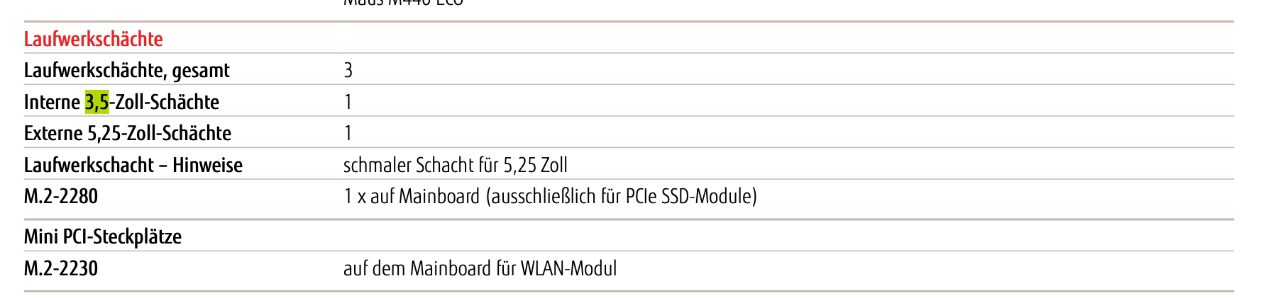

Laut Datenblatt hat das integrierte Netzteil 65W.
Einen internen 3,5 Zoll Schacht soll es auch geben. Dann hat das Teil mit hoher Wahrscheinlichkeit 12V irgendwo drin. @DataCollector
"Könnte", je nach Prozessor knapp klappen mit den 65W bei 1xNVME und 2x3,5 HDD. Müsste man testen. (Saber1 fährt beim N100DC-ITX mit 90W PicoOSU auch 4 HDDs). Meist sind die angaben des Netzteils auch Dauerbelastung. Sehr kurze Lastpeaks können auch etwas höher sein.
Im Datenblatt werden nur 2.5 Zoll Platten erwähnt. Einen Hinweis auf 12V gibt es auch nicht

In meinem Datenblatt schon:
Link zum Datenblatt
Ist doch das richtige, oder?
935610506_Bildschirmfoto2024-02-02um13_29_47.thumb.png.b3227dad941ce264d4391ee21aa0405e.png
Aber ich denke das ist ein 3,5 Zoll Schacht, dann ist da auch noch ein 5,25 Slim für ein DVD Laufwerk. Das braucht auch 12V, deswegen die Annahme das intern 12V verfügbar sind.

Ich hatte weiter oben bei Festplattenlaufwerke (intern) geschaut, da steht nur 2.5 Zoll. Aber ich bin mir nicht mal sicher ob das dann eine andere Bedeutung hat

Ein mechanischer Schacht in 3,5 Baugröße bedeutet nicht, daß das Mainboard/Netzteil eine Stromversorgung mit 12V bietet.
Und Slimlaufwerke laufen mit 5V
Man beachte beispielsweise die nur 2 Stromkabel vom Molex zum SATA Power (Gnd & +5V) dieses Slim Adapters:
https://www.ebay.de/itm/332888152248?hash=item4d81ae18b8:g:ejIAAOSw9ydgrr6Z
Gerade die Slim-Laufwerke stammen urspünglich aus der Notebooktechnik. Da sind 12V auch nicht wirklich vertreten (und in neueren Notebooks leider auch kaum noch optische Laufwerke) 😄

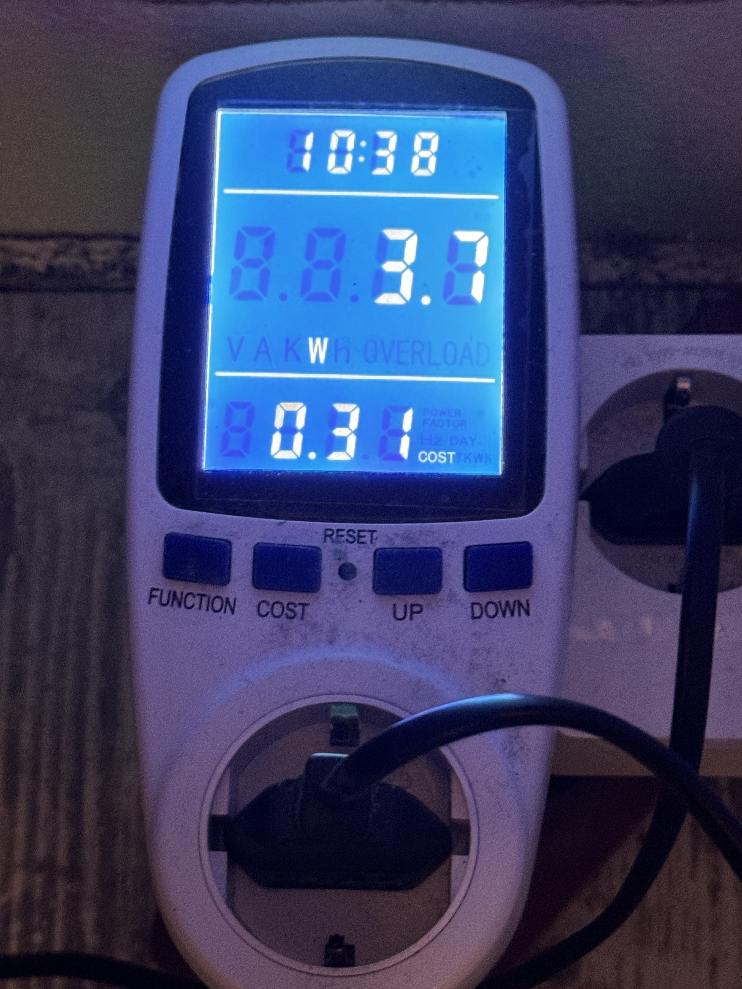

Hab heute noch mit einem Ubuntu 22.04. LTS Live Version getestet.
16GB RAM, NVME (ist einfach im Rechner, da ist MacOS drauf), USB Stick mit Ubuntu, Logitech Dongle für Maus und Tastatur
C-Pkg State: C7
Ruhender Desktop: 3,5W
Inaktiver (aber verbundener Bildschirm): 2,7W
Wenn die das in Unraid mit den Realtek Treibern mal gebacken bekommen würden...
1003414277_24-02-1208-41-050065.thumb.jpg.0ff51a457f6d9537120d528f2a5d6053.jpg169333620_24-02-1212-35-400067.thumb.jpg.18bb6ff09f2b6ca5c0a138bf9e27cde8.jpg
//Edit: Nach 30 Min ging das Teil von 3,9 auf 3,7W runter

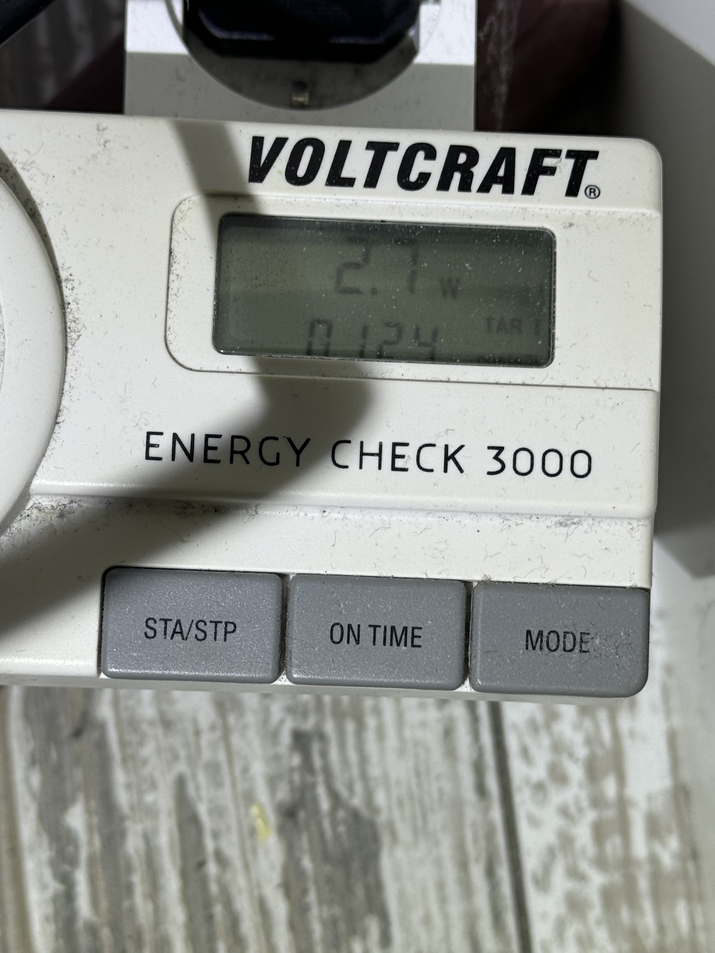

//Edit 2: Mit einem Conrad Energy Check 3000 Messung von 2,7W. Da ich mit dem auch das J4105 und N100 (und andere Boards gemessen habe) nehme ich das mal als Referenz. Wir sind jetzt auf 2,7W
Man sieht schön das in dieser LowPower Region die Messgeräte schon erheblich differieren

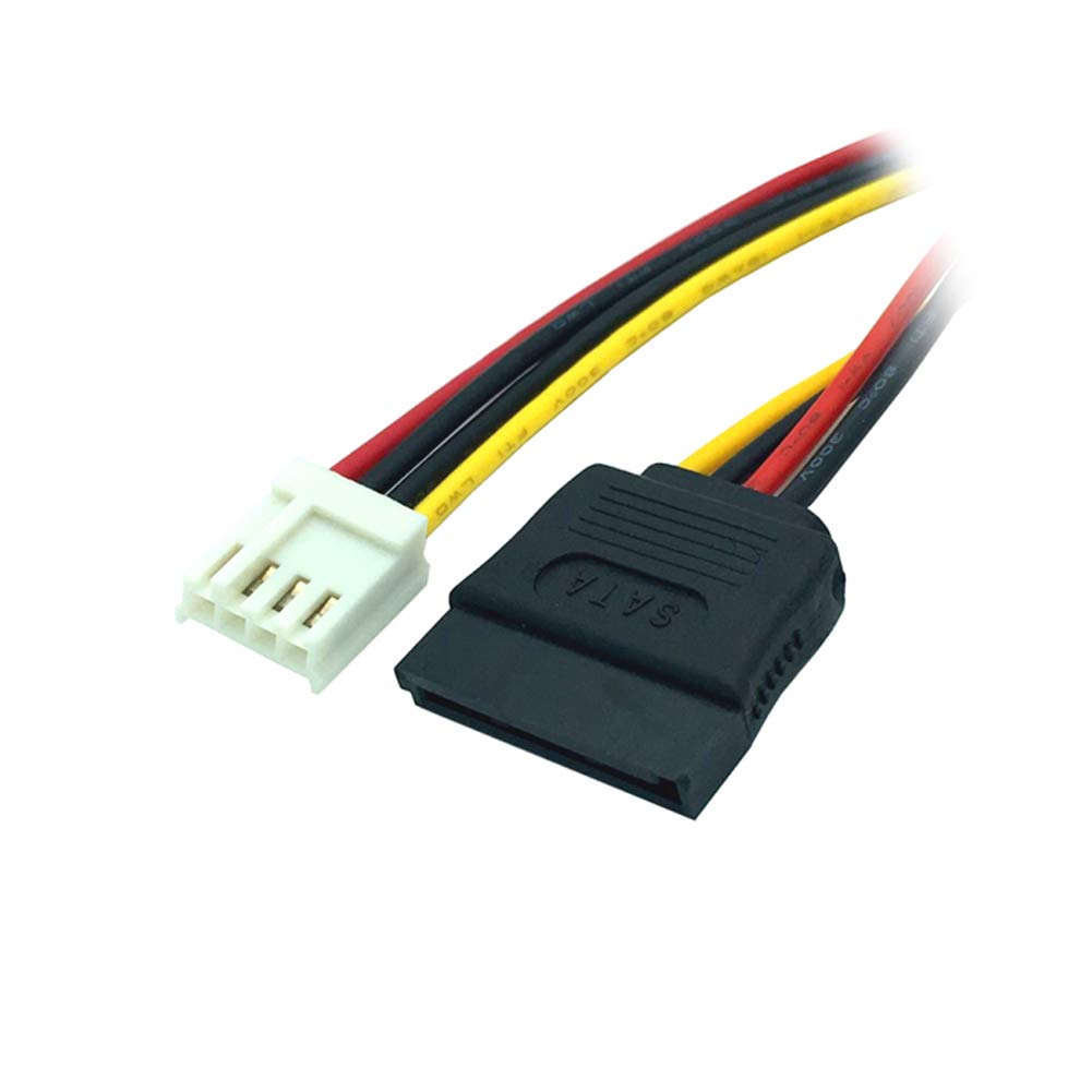

Addendum: Ich hate das Problem das keine SATA PWR Kabel dabei waren. Diese werden auf Ebay für 50 Euro angeboten.. Soviel wie der Esprimo. Ich hab mir dann basierend auf folgendem Adapter selbst was gebastelt der kostet 4,8 Euro.:
Link
Dabei muss man einfach das schwarze Kabel neben dem roten entfernen und das Rote dafür einsetzen. Mann muss auf der im Bild nicht sichtbaren Seite des weissen Steckers eine Nase wegschneiden da diese Seite an der Führung der Buchse auf dem Board anliegt.
Am besten die 3 Pins selber durchmessen Rot 5V, schwarz GND, Gelb 12V) Nur hier kann man eine HDD anschliessen.
Der 2. SATA PWR Stecker ist nur 2 Polig (5V und GND). Hier laufen nur SSD oder DVD dran. Da kann man auch das Kabel oben abändern.

Grund: Der eine Powerconnector hat 3 Pins (5V, GND, 12V) und nur der ist wegen der 12V für die HDD geeignet während der 2. PWR Connector nur 2 Pins hat (5V und GND). Damit kann man nur eine SSD betreiben. Wobei ich den 2. Port mit den 2 Pins noch nicht getestet habe.
