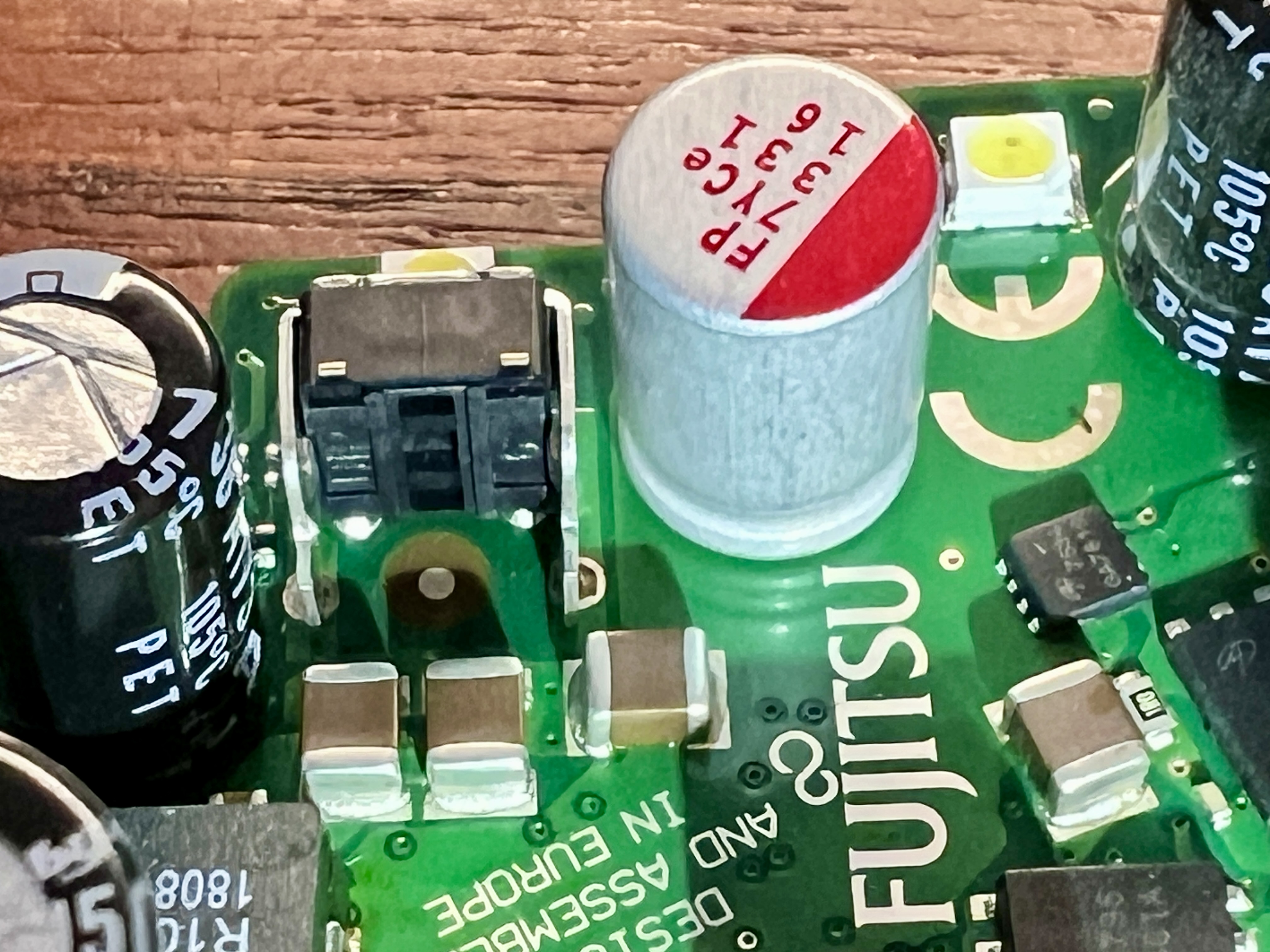

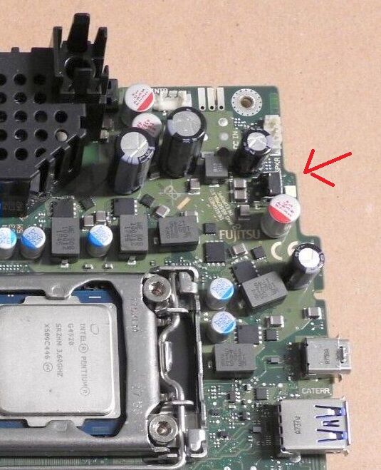

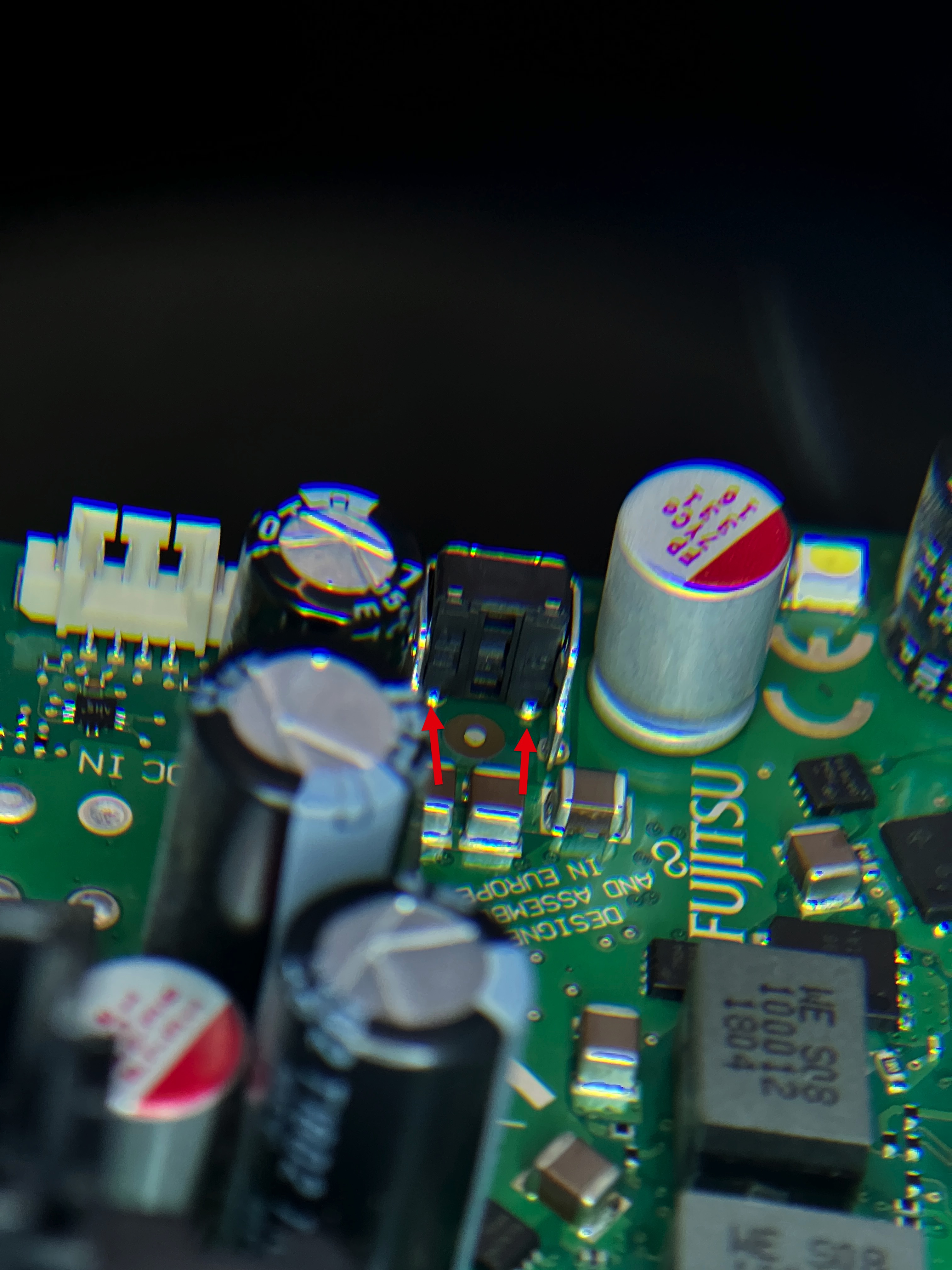

Frage in die Runde. Ich spiele mit dem Gedanken das Board des Q957 auszubauen und in eine mini ITX Gehäuse einzubauen. Stelle mir aber die Frage wie ich dann den Powerbutton drücke. Kann man den irgendwie vom Board abgreifen und an einen Powerbutton eines Gehäuses anlöten?
Ich kenne das Mainboard nicht, aber auch Powerbuttons Onboard sind meist aufgelötet. An die Lötpunkte kann man auch eine Kabelpeitsche mit einem extra Button löten.
ich persönlich mache das "ferngesteuerte" Einschalten aber anders: ich stelle den PC im BIOS/UEFI so ein, daß er bei AC-Power on automatisch angeht und schalte ihn dann per externen IP-Steckdose. Somit hat der PC auch keine Standbyverbräuche (aber natürlich die IP Steckdose).
Das Mainboard kann man übrigens auch einzeln kaufen:
https://www.ebay.de/itm/334873285478
(Da habe ich das Bild her)
Ich schätze der Taster ist durch die Platine gesteckt und Du könntest unten die Lötpunkte sehen/anlöten.
Eine reine SMD/Oberflächenmontage wäre mutmaßlich auf Dauer wohl etwas zu anfällig bei mechanischer Belastung eines so kleinen Bauteiles.
Edited by DataCollector

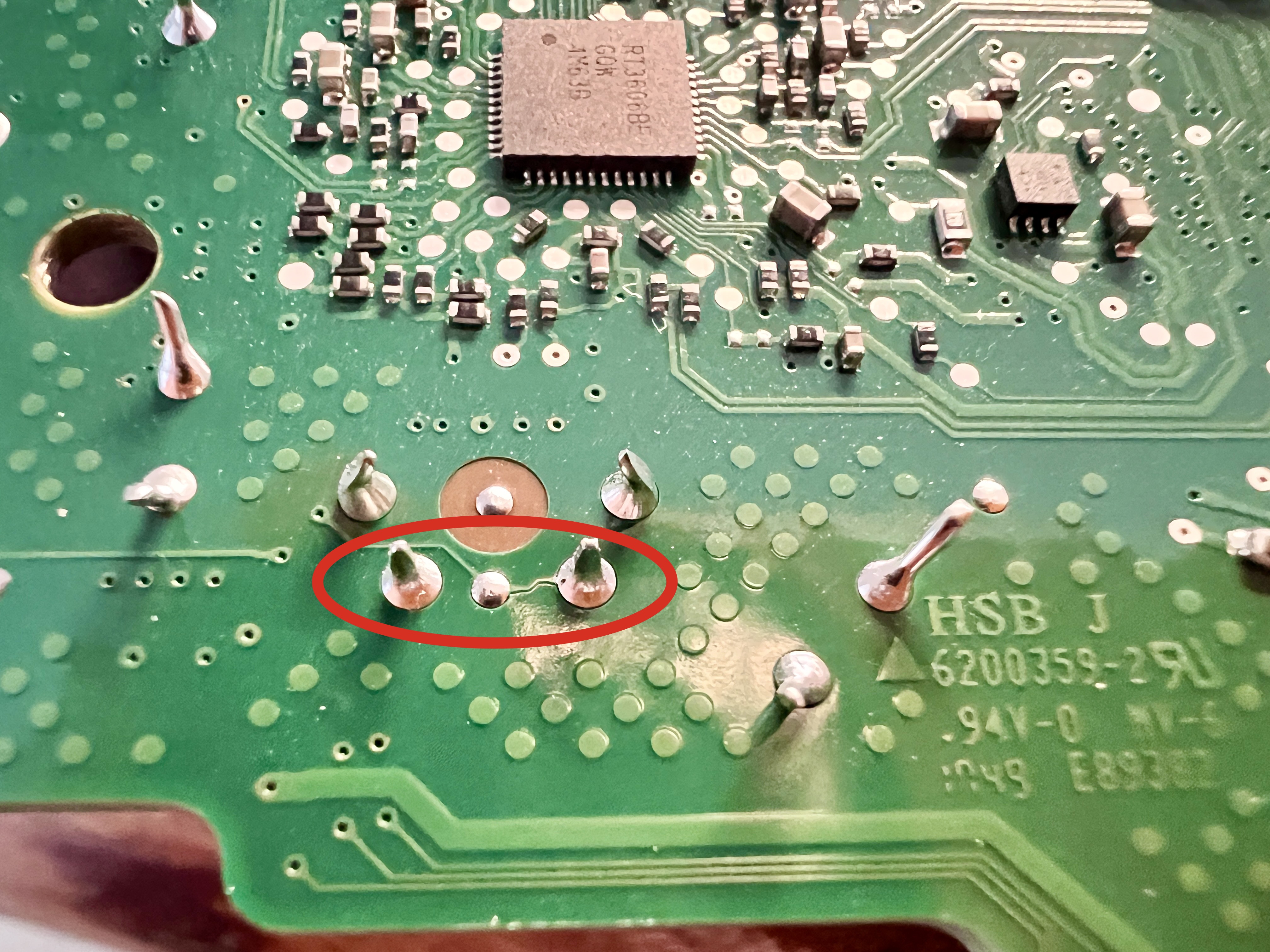

Moin Danke. Ich habe heute Morgen testweise probiert. Mit die Lötpunkte auf der Unterseite des Schalters zu Überbrücken. Funktioniert leidern nicht.
Ich dache ich kann einfach 2x Kabel anlöten und wenn ich den die Kabel mit einander verbinde, schliesse ich den Kreislauf und der PC startet.
So sollte es normalerweise auch sein.
Der normale PC einschalttaster (mit dem man je nach BIOS/UEFI Einstellung auch ausschalten doer in Standby versetzen kann)ist ein normaler 2 punkt Kontakt der eben 'kurz geschlossen' wird.

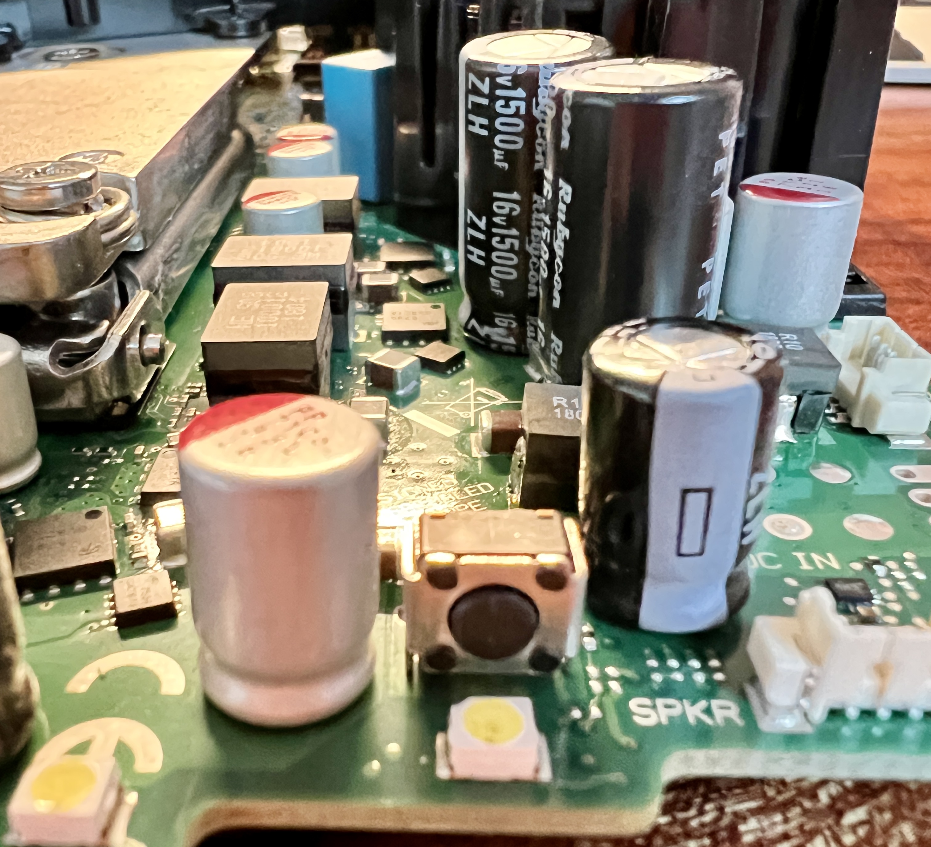

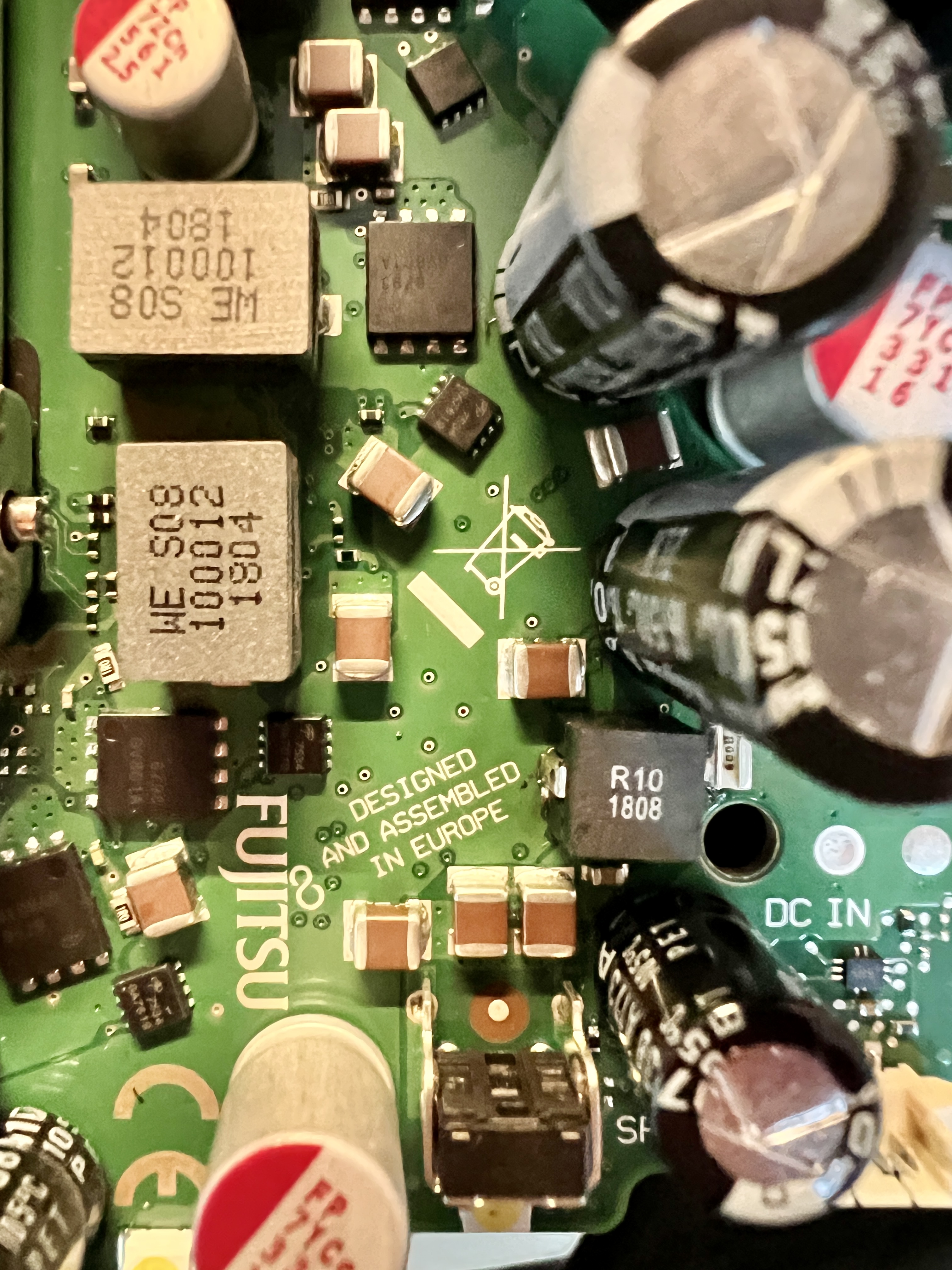

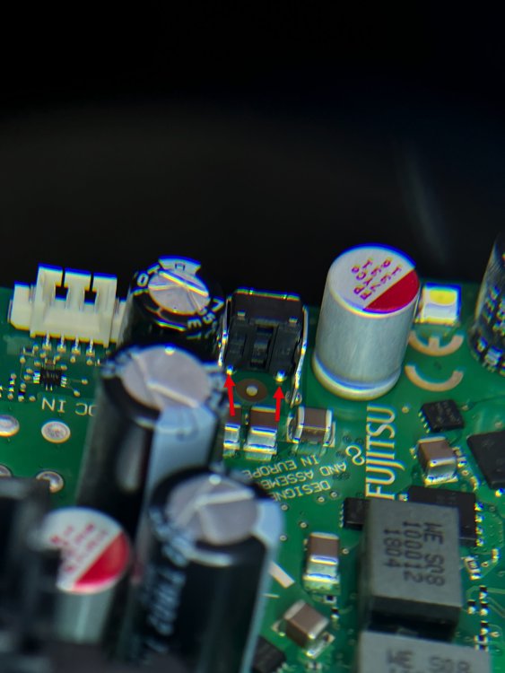

Hab euch mal die Platine und den besagten Knopf abfotografiert. Eigentlich dachte ich es sollte langen die 2x Pins auf der Rückseite, siehe Bilder rot umrahmt, zu verbinden.
Irgendwo muss der Knopf ja das Push-Signal hin senden.
Was meint ihr dazu?
Der Metallkragen ist zwar mit hoher Wahrscheinlichkeit primär wegen der Stabilität, aber hast Du mal versucht die vermuteten Kontaktpins gegen den Massekragen zu verbinden?
Ansinsten siht mit der Taster sehr ähnlich diesen Exemplaren aus
https://www.ebay.de/itm/151050248600
und da ist wohl noch ein Kontakt in der Mitte (der bei Dir aber nicht zu sehen ist).
Wohinmgegen dies wirklich nur 2 pol Taster sein dürften:
https://www.ebay.de/itm/130747349289
Bist Du Dir ganz sicher, daß Du die Kontakte wirklich korrekt verbunden hattest?
Vielleicht ist da ein Schutzlack drauf.
Kratz mal ein bisschen drauf rum.
🥰 YES!
Unter dem Paster sind 2x Lötpunkte, siehe Bilder. Habes es gerade ausprobiert. Funktioniert. Die 2x Drähte miteinan verbunden schaltet das MB ein und aus. Selbes Prinzip wie der Taster.
