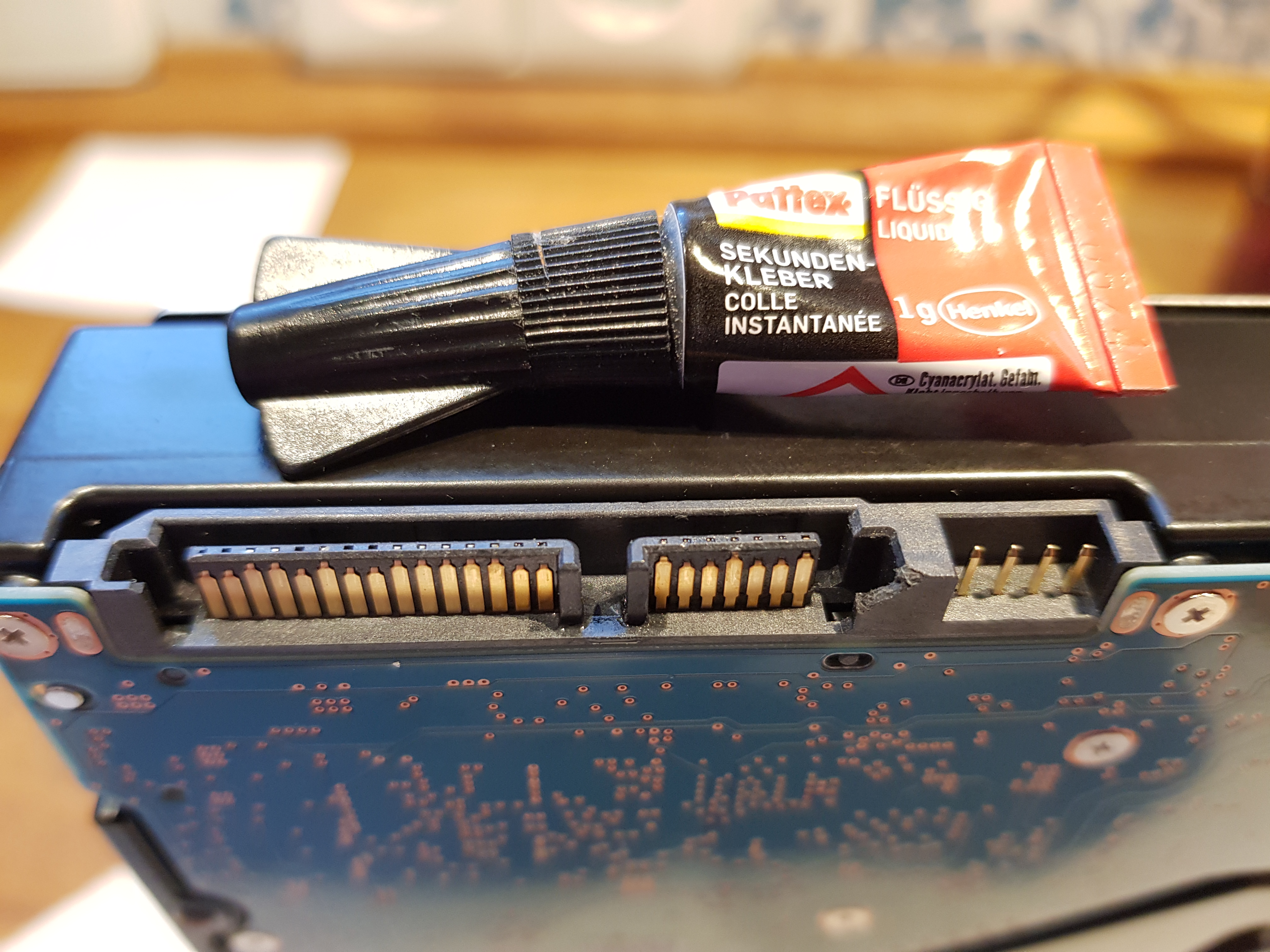

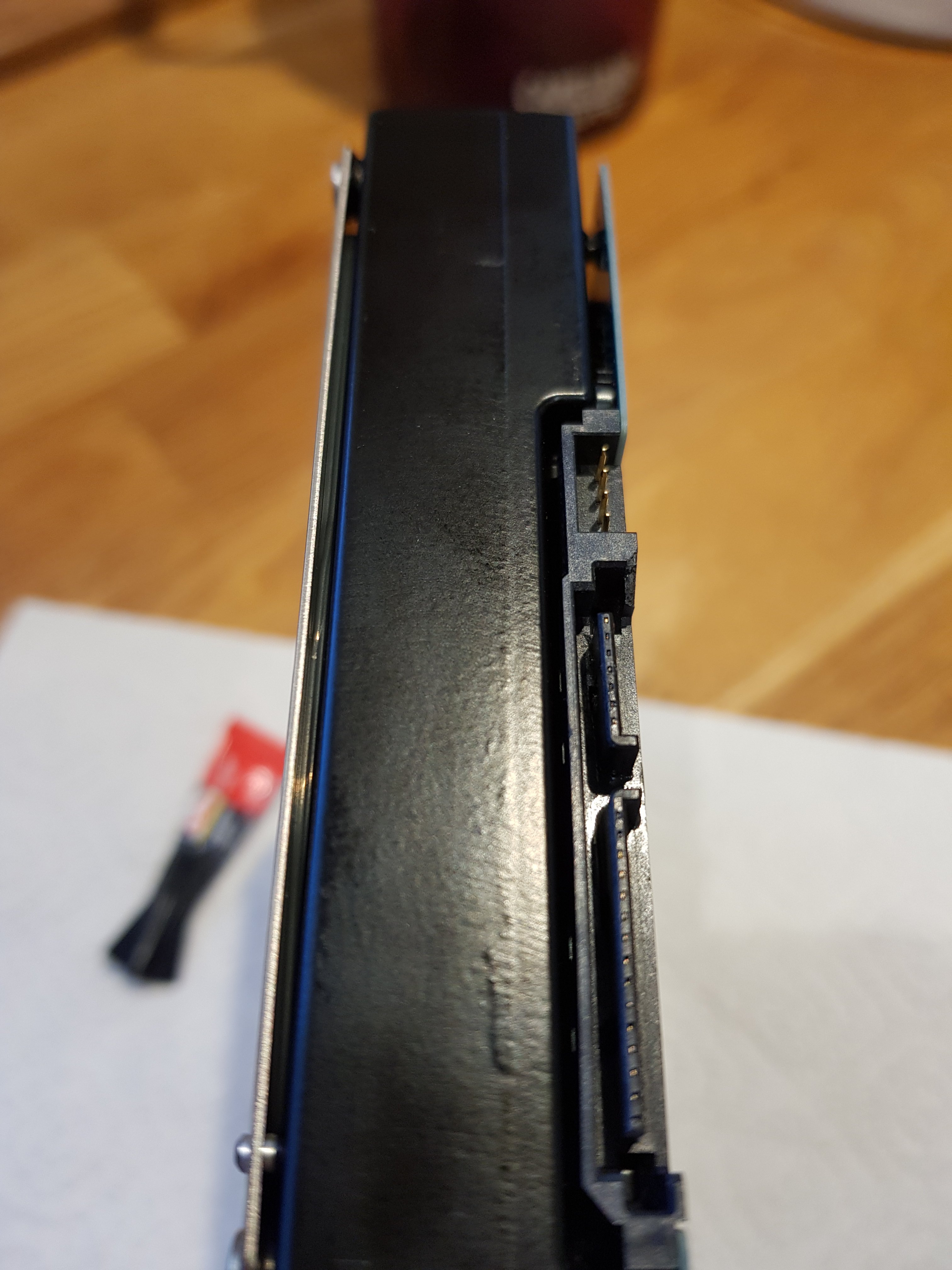

  • Ich habe diesen Adapter noch auf die Festplatte gesteckt, einfach für etwas mehr Stabilität. Die Platte wurde erkannt und läuft aktuell.   Mal sehen was beim preclear rauskommt.
Ich hab das Ding jetzt trotzdem wieder angeklebt.
Sobald ich im Garten fertig bin werde ich noch einen Sata 90° Adapter aufstecken und mal testen ob alles funktioniert.
Wenns soweit ist werde ich diesen Winkeladapter dann mit Pattex festkleben.
Dann hoffe ich daß die Platte noch viele viele Jahre halten wird.
Gruß
Martin

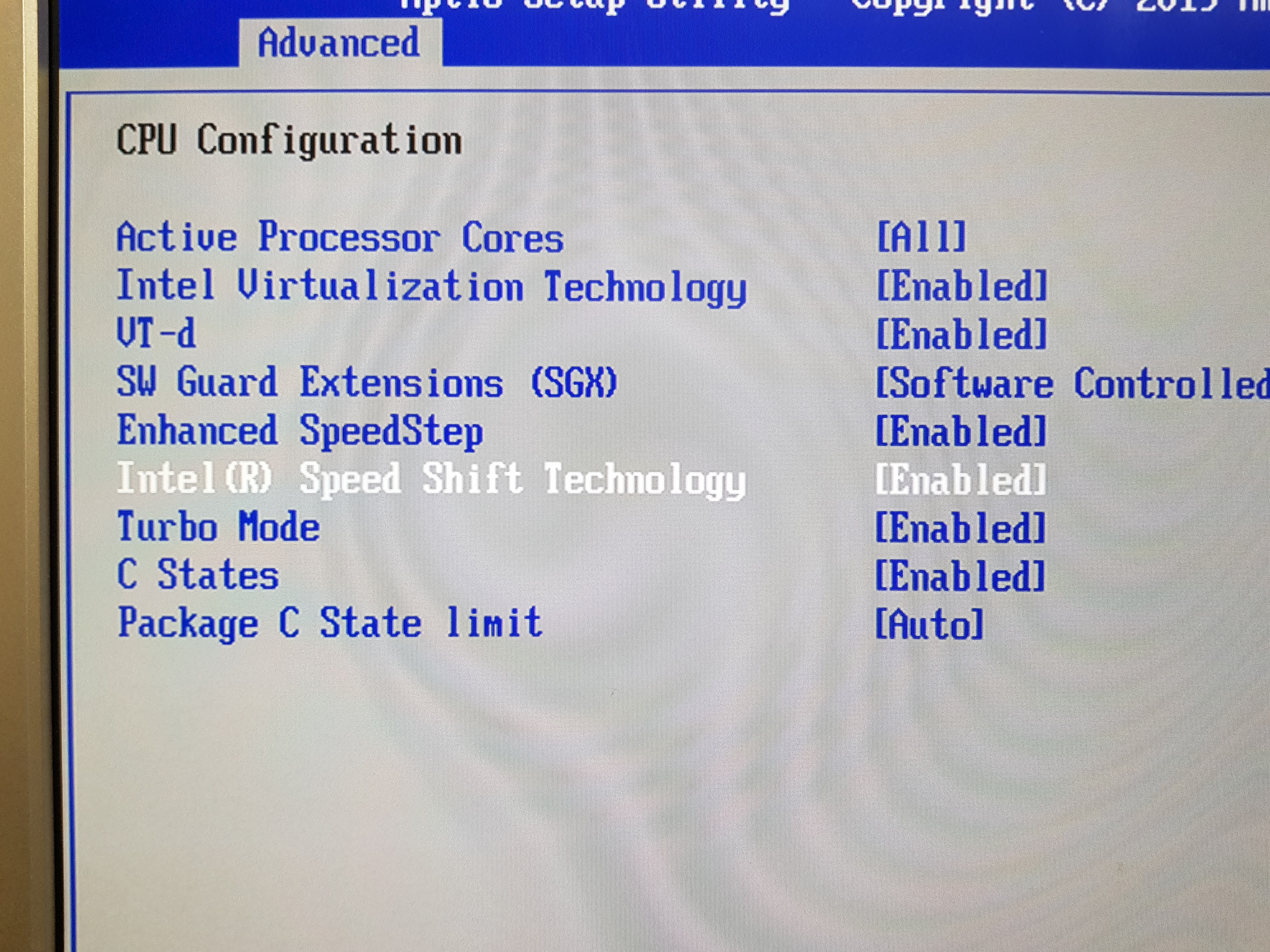

On 2/21/2021 at 5:48 PM, mgutt said:
Deine Package ist viel zu hoch. Also bleibt in C2
Moin!
Hm. Die einzelnen Kerne zeigen aber doch C7 an?
Tatsächlich habe ich endlich mal das Bios bemüht und C States waren auf disabled. Das habe ich geändert.
Ein aktuelles Powertop.html hänge ich mal an.
Eine Meldung dabei verstehe ich nicht: "modprobe cpufreq_stats failedLoaded 0 prior measurements"
Aktuell zeigt mir der Shelly nach Biosänderung im Minimum 24W an wo er vorher 26 gezeigt hat. Möglicherweise habe ich eine Besserung erreicht.
Ich weiß aber aktuell nicht ob 19W Idle (ohne Netzwerkkarte) für das System annehmbar sind oder nicht.
Gruß
Martin
powertop.html
Ja, das heißt aber nur, dass der Kern schläft. Es gibt aber noch das "Paket", also komplette Teile des "Die" können auch noch schlafen gehen. Die ziehen auch ein paar Watt.
Okay. Ein Bios Update hat in dieser Richtung leider nichts gebracht. 24W ist bisher die Untergrenze.
Hab mal den Turbo deaktiviert. Ergebnis, c2 Dauer steigt nochmal an weil er halt länger rechnen muss, was so eigentlich ja auch zu erwarten war.
