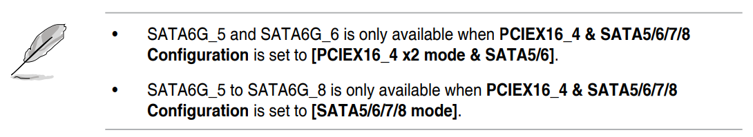

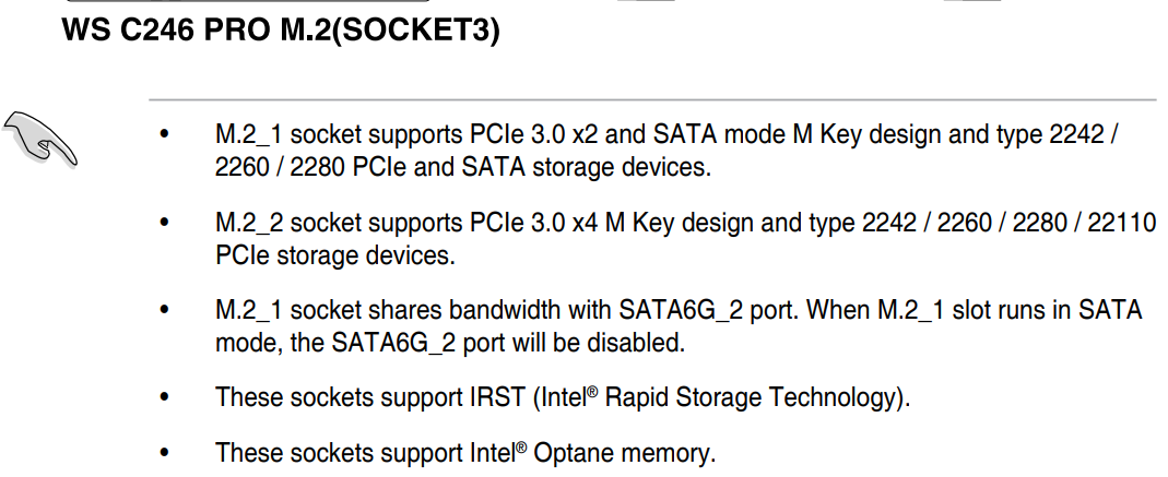

1 hour ago, Saeros said:
kann man mit dem Asus Board beide M.2 UND alle 8 SATA Anschlüsse nutzen
Ja, aber es gibt Einschränkungen:
M.2_1 hat also nur x2, also nur 2000 MB/s, wodurch bei einem RAID auch M.2_2 entsprechend gedrosselt wäre. Außerdem wird dessen Bandbreite mit SATA6G_2 geteilt. PCIEX16_4 kann man quasi vergessen. Das C246-WU4 ist hier übrigens nicht besser. Auch hier hat ein M.2 Slot nur x2. Allerdings wird da einfach PCIEX4_2 gekillt, so dass die SATA Ports zumindest keine geteilte Bandbreite besitzen. Trotzdem sind beide Boards nicht optimal ausgestattet. Asus hat einen großen Fehler gemacht, in dem sie der mATX Variante keinen zweiten M.2 Slot verpasst haben.
Meine Empfehlung wäre das C246M von Asus und dann einen günstigen M.2 PCIe Adapter in den letzten verbauen. Dann hast du deine zwei M.2 mit voller Bandbreite.

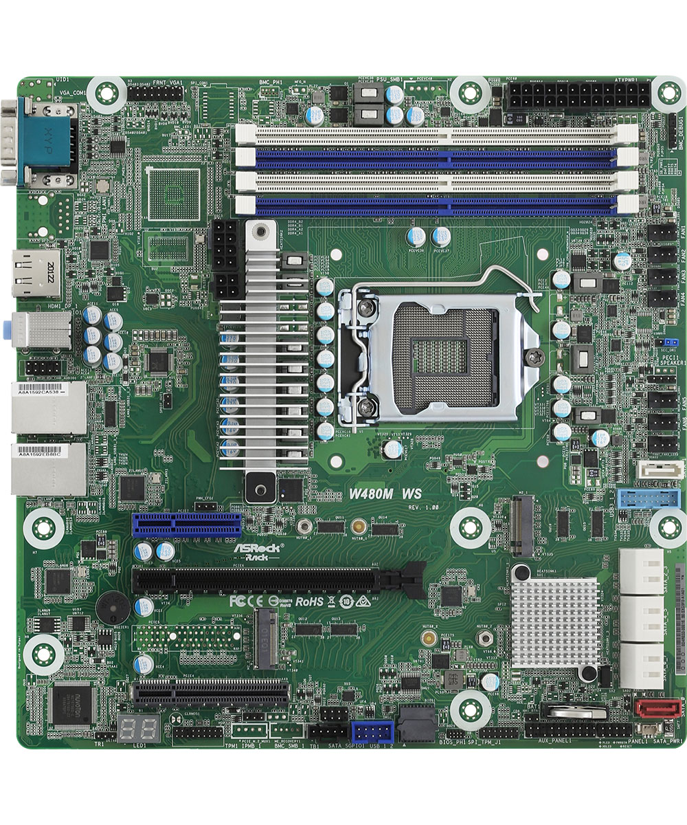

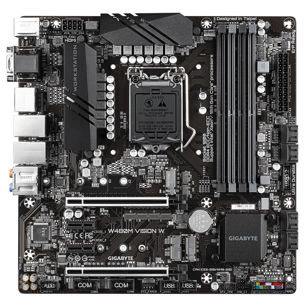

Oder du gehst auf W480. Aber wenn du ECC haben willst, musst du einen Xeon W-1250 oder größer nehmen.
https://www.asrockrack.com/general/productdetail.asp?Model=W480M WS#Specifications

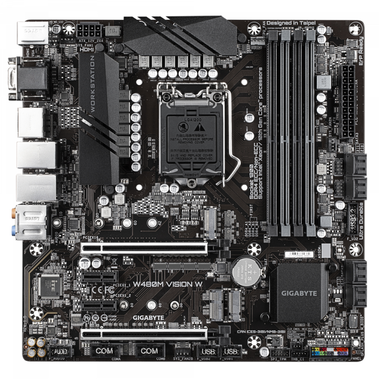

Mein Favorit ist das Gigabyte W480M Vision, passt aber leider nicht in mein Gehäuse. Keine nennenswerten Einschränkungen, 8x SATA, 2x M.2 (der dritte ist diese blödsinnige Intel WLAN Slot), 2x PCIe x8, 2x PCIe x1 und 2.5G LAN
https://www.gigabyte.com/de/Motherboard/W480M-VISION-W-rev-10
