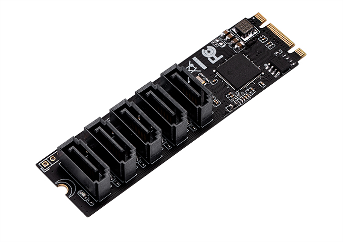

Wenn 2x M.2 reicht, kannst du beim B550 AORUS MASTER das einbauen:
http://www.iocrest.com/index.php?id=2070
Dann hättest du 11x SATA und 2x M.2. Durch SATA4+5 wird ein PCIe x4 Slot deaktiviert und dir bleiben noch ein x4 Slot für 10G und ein x8 für eine dGPU.

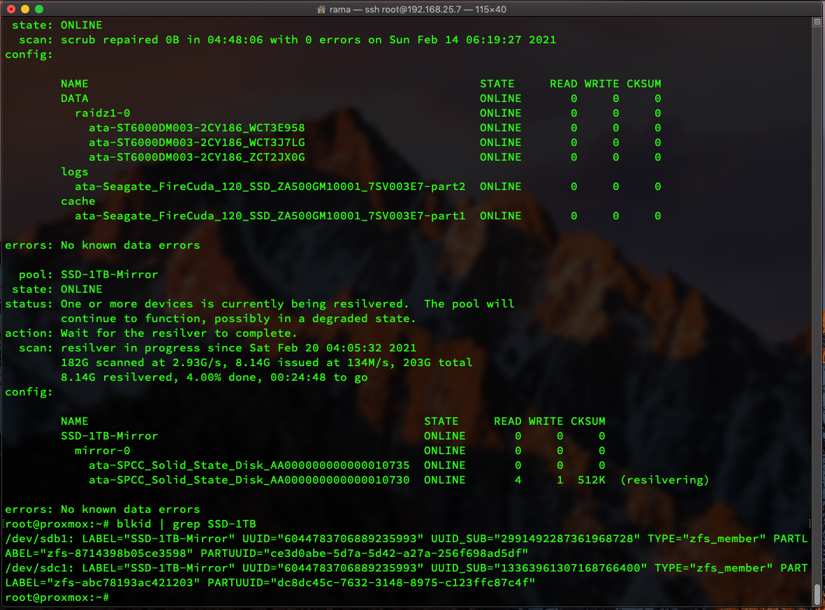

Was aber am wichtigsten ist, Proxmox kann ZFS, brauchst du für deine Nas/VM Server kombi (all in 1)....
ZFS Pool aus allen deinen Festplatten mit Z1/2, bitte mit einem arc2/Log device, sonst ist die performance unter aller sau. arc2/Log kann eine SSD sein.
Warum eine SSD? Weil 2 Verschwendung wären. Warum alle eine Separate SSD für Zil & Log empfehlen? -> Weil der cache der ssd alle ~5-10s "geflusht" wird wenn was draufgeschrieben wird, das macht aber keinen unterschied für arc2, da nicht vom cache der ssd gelesen wird. -> Weil der "flush" die ssd zwingt alles vom ssdcache zum persitenten speicher der ssd zu schieben.
Kurz gefasst: arc2/log auf einer SSD -> Kein problem!
Jedoch bitte niemals eine SSD für mehrere ZFS pools verwenden, das feature kommt aber auch bald (aka persistent cache/log).
Du wirst aber nie mehrere pools brauchen, da es auf einem System keinen sinn macht. Braucht mann nur für Replikation oder falls du mehrere arten von Storage im System hast.
- arc2/log, brauchst du nur für HDD Pools!!! Ganz wichtig, da HDD's einfach schrecklich langsam sind was iops angeht. Bei ZFS Z1/2 unumgänglich! Bei ZFS Mirror oder Raid 10 HDD Pools weniger wichtig!
Bei SSD pools (egal ob sata oder nvme) brauchst du kein arc2/log.
Kurz gefasst: Nur HDDS mit ZFS Z1/2 ist es ein muss! SSDs mit ZFS Z1/2 profitieren auch, jedoch nicht so spürbar.
- Falls die die wahl/option hast ein ZFS Raid 10 zu machen, würde ich das immer aus performance gründen bevorzugen.

Die Addonkarte m.2 > Sata von ASRock Rack soll übrigens im Q2 verfügbar sein bzw. werden.

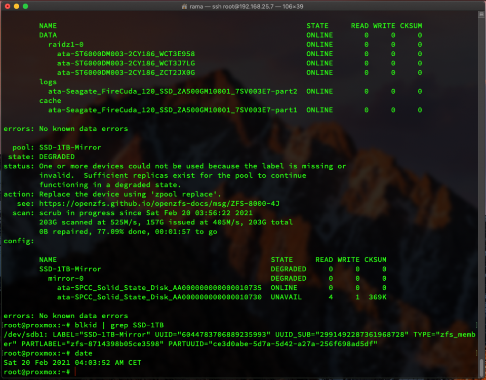

Ah, ja, also Bifurcation kann das board, 4x4 2x8 etc...
Und hot-swap ist doch ein AHCI feature, ehrlich gesagt hatte ich noch keine biose wo ich das explizit einstellen musste, zumindest nie auf server hardware xD
Bei unseren boards muss ich mal nachschauen und testen, kann ich heute nacht machen, wenn alle pennen (weil sonst säg ich allen das netz weg XD)
Hast du schon getestet mit nem rescan, nach nem tausch?
aka:
$ echo "- - -" | tee /sys/class/scsi_host/host*/scan
ist die hardcore version für alles durchscannen, aber du kannst ja auch rausfinden was du genau scannen musst, mit:
bisschen empfehlenswerter:
Um rauszufinden, ob deine festplatte sda/sdb/sdc etc ist nimm:
$ cat /sys/block/sda/device/model
$ cat /sys/block/sdb/device/model
$ cat /sys/block/sdc/device/model
(dann bekommst du das modell der festplatte und weist obs sda/sdb etc ist....)
dann mit:
$ readlink /sys/block/sda (sda ist nur beispiel)
bekommst du folgenden output (nur beispiel):
/devices/pci0000:00/0000:00:01.2/0000:20:00.0/0000:21:09.0/0000:2b:00.0/ata2/host1/target1:0:0/1:0:0:0/block/sda
(host 1 ist wichtig)
und dann machst du halt
$ echo "- - -" > /sys/class/scsi_host/host1/scan
Sollte es immernoch nicht gehen, mach noch einen:
$ echo 1 > /sys/class/scsi_device/1:0:0:0/device/rescan
(1:0:0:0 ist beispiel, siehst du ja auch oben mit readlink, nach target)
Sollte dann in fdisk/gdisk/was auch immer, sichtbar werden.

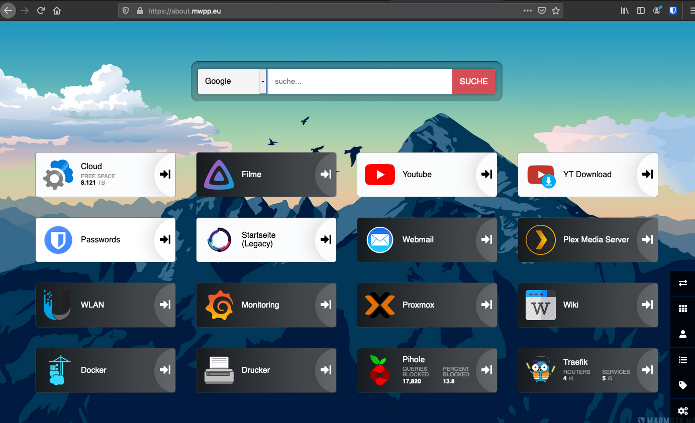

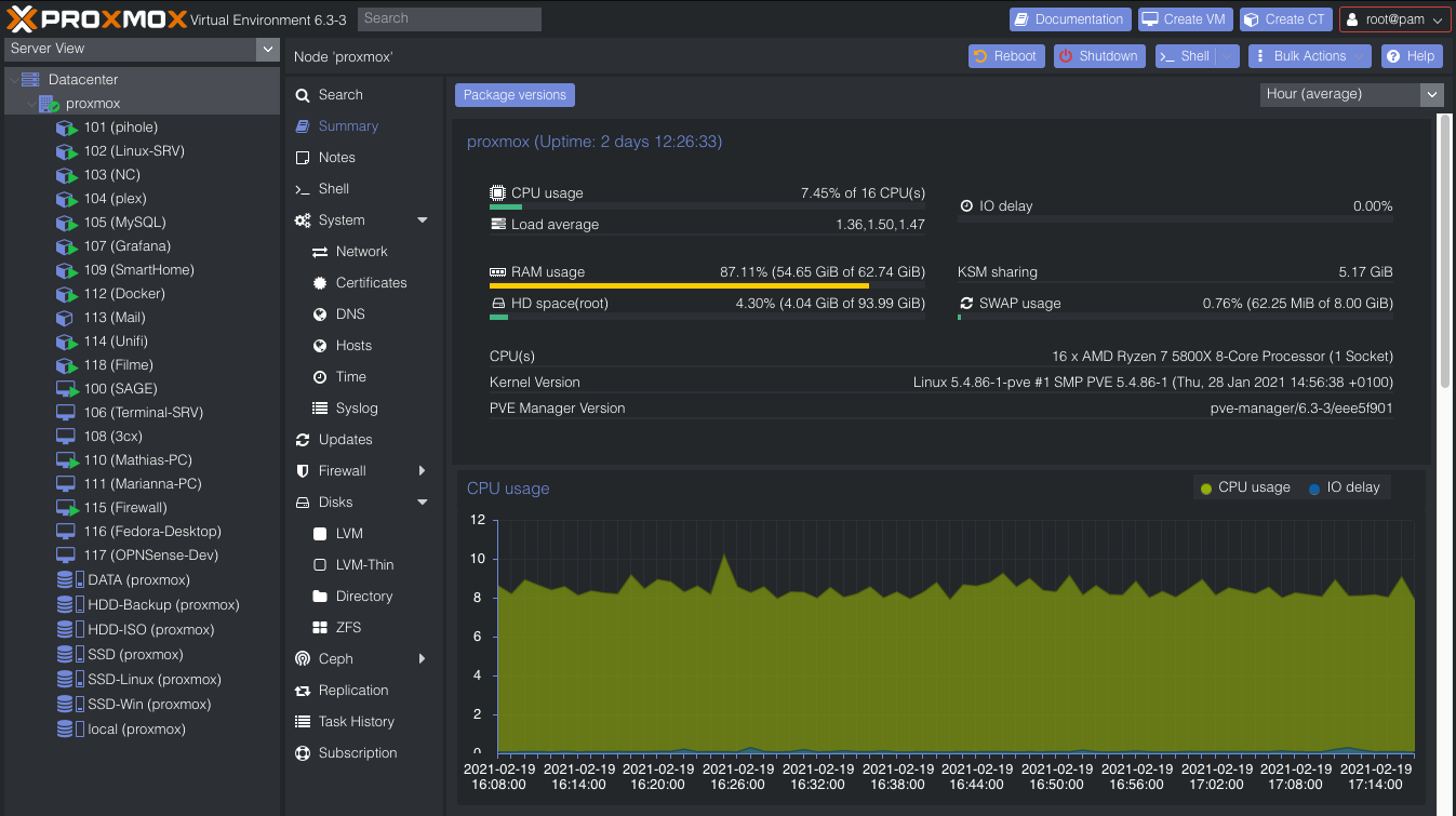

Jup, hab bisschen weit ausgeholt 🙂
Aber Proxmox mit LXC/KVM etc ist doch super cool... Kannst vms zum spielen erstellen und was auch immer für betriebssysteme/Software etc testen...
Oder nen Samba server auf LXC (gibt ja kein overhead, weil LXC und nicht KVM -> Services in LXC Container laufen ja direkt aufm host mit weniger rechten ohne emulation dazwischen)
Oder nen Plex/Jellyfish/Opnsense/was auch immer, im Anhang par screenshots.

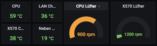

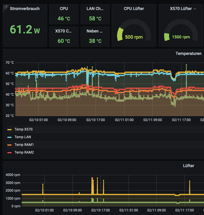

Zum verbrauch, hab da nen Shelly Powerplug, an dem der Server angeschlossen ist. Also gemessen wird vor dem netzteil....
60W ist doch nix xD
Willst du weniger, aka 10-20W, dann PicoPSU + onboard cpu/board billig combo... nur fürs filesharing wirst du da 0 performance unterschied haben xD

Ich hab noch einen zweiten Thread da steht das Anwendungsszenario genauer drin.  Thread ;-)
Das System hat VMs und reichlich Contrainer und wird auch für die Heimautomatisierung verwendet. Ich habe auch zwischen Proxmox und Unraid überlegt will aber kein klassisches Raid mehr einsetzen wegen der blöden Festplatten Kombi und dem Strom.
Das System wird so aufgebaut das alles was permanent läuft von SSDs kommt so dass die normalen Platten nur für spezielle Zugriffe bzw. Backup etc. anspringen. Aktuell liege ich bei 35w mit 10G. Das sind dann 160€ zu 80€ im Jahr oder 13€ zu 6€ Monat Stromverbrauch unterschied zu deinem System ;-) Sofern es nicht notwendig ist sehe ich es total blödsinnig an die HDDs laufen zu lassen weil die einfach langsam sind, verschleißen und unnötig Strom ziehen.
Ich muss aber sagen das mir Proxmox schon auch zu sagt ;-) Was ist denn der letzte Screen für App/Ui?
Edited by Smolo
Heimdall.
Gibts auch als Docker für unraid.
Schönes Ding.
60W ist doch nix xD
Das ist wohl Ansichtssache. Mir wäre das mit den paar HDDs viel zu viel. Aber ich fahre auch mittlerweile mit 10 Platten. Da läge ich mit ZFS und Proxmox im Leerlauf schon bei 100W.

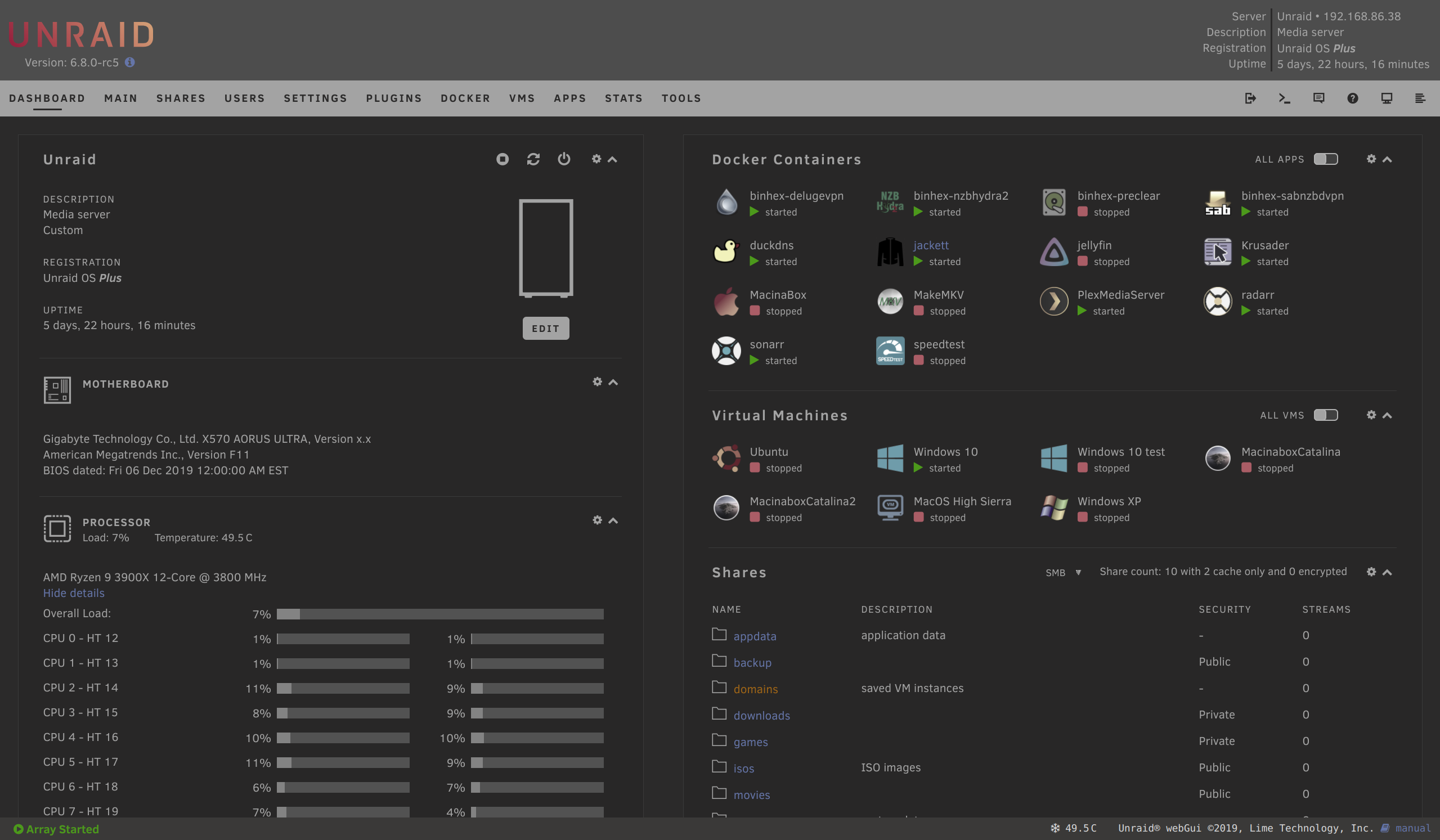

@mgutt
Wo hast du denn den Screenshot her oder bist du jetzt plötzlich zur AMD Gilde über gelaufen? ;-)
Ja, kann ja den Ryzen im ECO Mode laufen lassen, könnt ihr ja auch, spart noch etwas. Nur keine ahnung ob dieser ECO mode stabil mit Linux Läuft.

Und dann hab ich noch was zum Stromverbrauch gelesen im anderen Thread.
Ich hab 2 x570 boards. Keins davon kommt unter 50W xD
Selbst mit ausgeschalteten festplatten.
Die einzige möglichkeit da unter 50W zu kommen, ist mit ECO Mode und ohne grafikkarte!!
Weil selbst die Graka im idle 15-20W zieht!
Und der x570 chipsatz wird heiß, der zieht definitiv mehr als 7W, ohne lüfter geht er schnell an die 80c.
Also nur zum vergleich, alle intel chipsätze, werden nichtmal warm und ne intel kombi ist definitiv stromsparender, egal welche intel kombi xD
Naja, und vom preis/performance her, gibts da auch keinen unterschied. Für mich war der kaufargument halt ECC. Und bei intel gibts im Consumer bereich kein ECC, nur im Xeon bereich, der jedoch immer 2 generationen oder so, hinter consumer hinterher hängt.

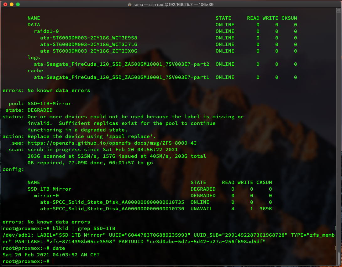

Okay, konnte jetzt testen!
Alles im Produktiven betrieb getestet (aka vms sind auf dem ZFS Pool gelaufen, hab aber vorher zur sicherheit backups gemacht)
Jedenfalls:
- Im bios gibts nichts zum einstellen, hab alles durchgeschaut, nichts mit hotplug/hotswap dabei.
- Funktioniert aber trotzdem absolut perfekt. (Kein rescan erforderlich oder sonstwas, nichtmal warten ist nötig)
SSD einfach rausgezogen -> Linux hat instant erkannt das SSD weg ist. -> ZFS selbst hat aber so 10 Sekunden gebraucht, bis er realisiert hat, das keine platte da ist. -> Also alles perfekt.
SSD wieder angeschlossen -> Linux + ZFS haben instant erkannt das SSD wieder da ist -> ZFS hat resilvering gestartet -> Alles perfekt!
Also mehr hotswap geht nicht xD
Hätte das im nachhinein auch einfach heute mittag testen können, aber gut xD
Paar bilder mit festplatte raus/rein + was zfs so treibt...
LG
Das ist allerdings kein Hot Swap. Das die Platte erkannt wird wenn du sie wieder reinhängst ist vollkommen normal. Bei Hot Swap geht es darum eine neue Platte einzusetzen das ist natürlich weniger relevant bei deinem kleinen Gehäuse bei einer großen Konfiguration ist es aber problematisch wenn man zuerst das System Neubooten muss um eine alte Platte ersetzen zu können.
