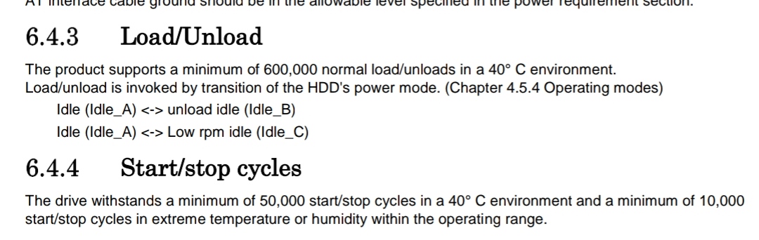

9 hours ago, Rama said:
Die idee ist gut, aber die verschleisen sehr viel schneller dadurch
Dieses Märchen hält sich wacker. Belege dazu habe ich noch keine gesehen. Davon abgesehen: In Unraid hat man viel seltener Spinups als bei einem RAID. Ich habe Platten, die gehen 1x pro Tag an (wenn überhaupt). WD garantiert mir 50k davon:
Oder sagen wir es so. Bei einem RAID, das alle 15 Minuten ständig alle Platten runter- und wieder rauffährt, könnte das innerhalb von wenigen Jahren tatsächlich ein Problem werden.

29 minutes ago, Rama said:
Die festplatten haben sich ja auch nicht verändert, höchstens noch billigere komponen drin als früher xD
Auch das ist totaler Unsinn. Schönen Gruß an die "Alten". Laut Backblaze waren Festplatten nie so zuverlässig wie heute. Was aber auch logisch ist, denn Heliumplatten sind mittlerweile ein ganz anderes Fertigungsniveau als früher die Luftplatten. Die Zeiten einer ST3000DM001 sind schon lange vorbei.

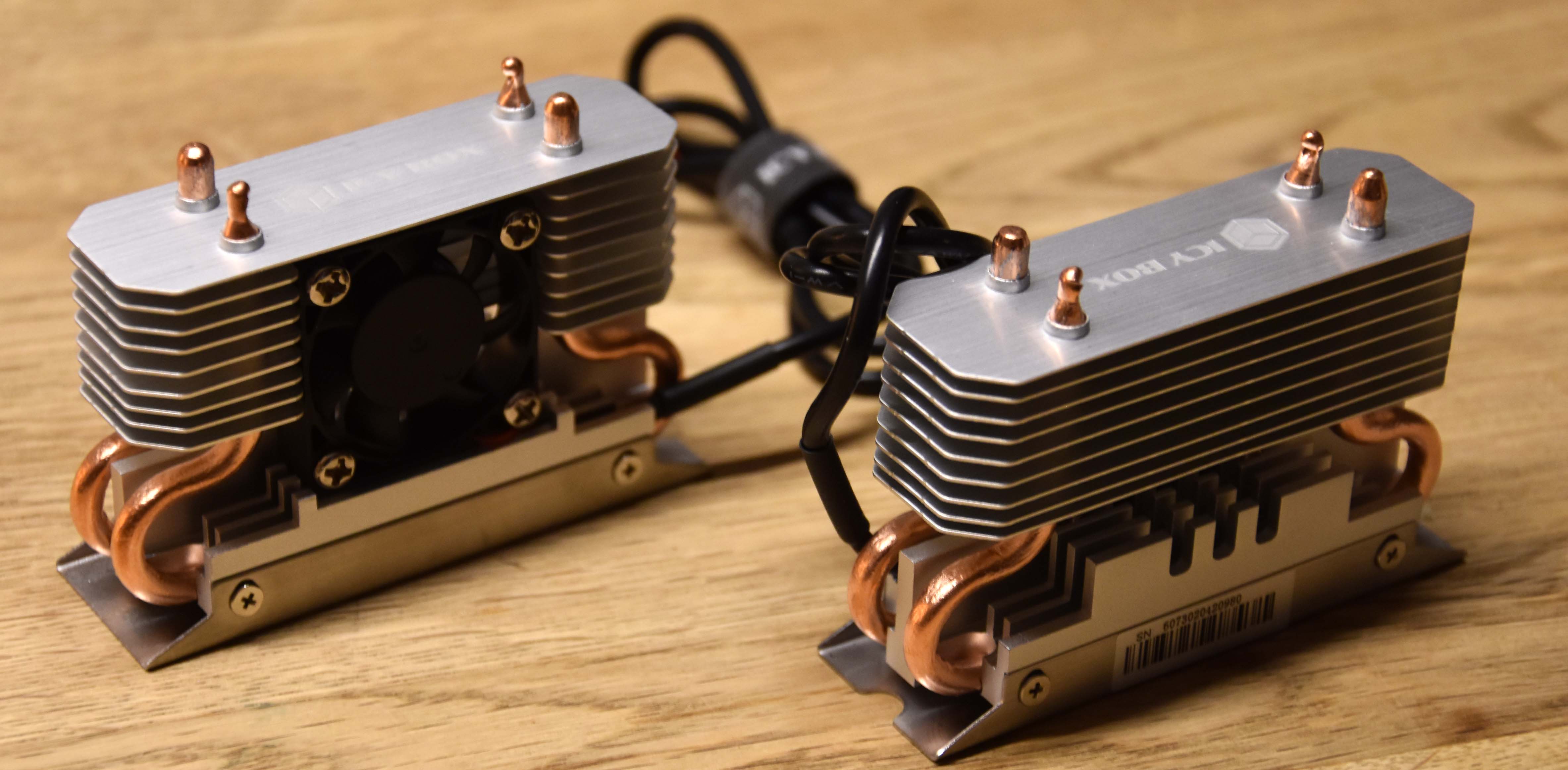

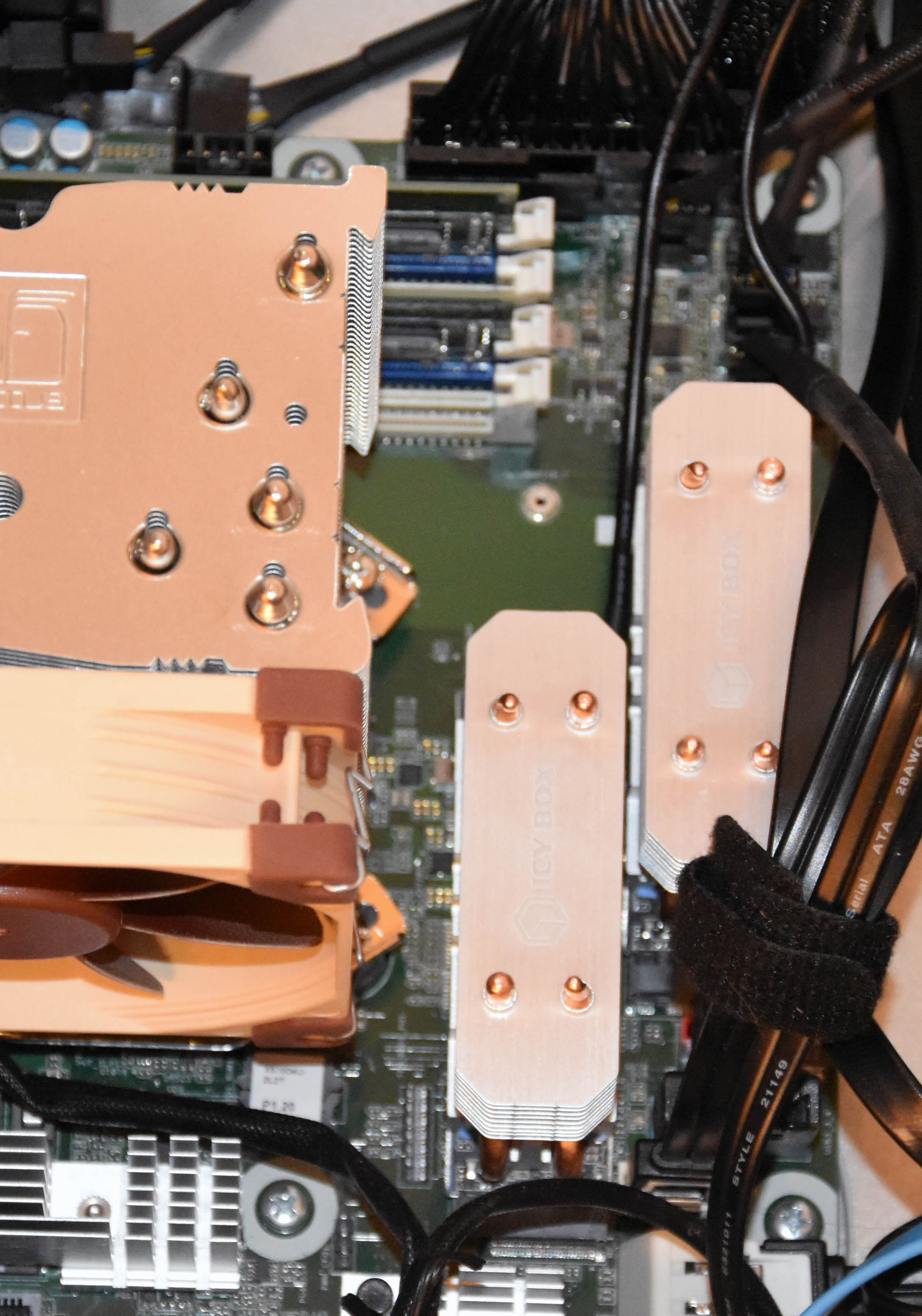

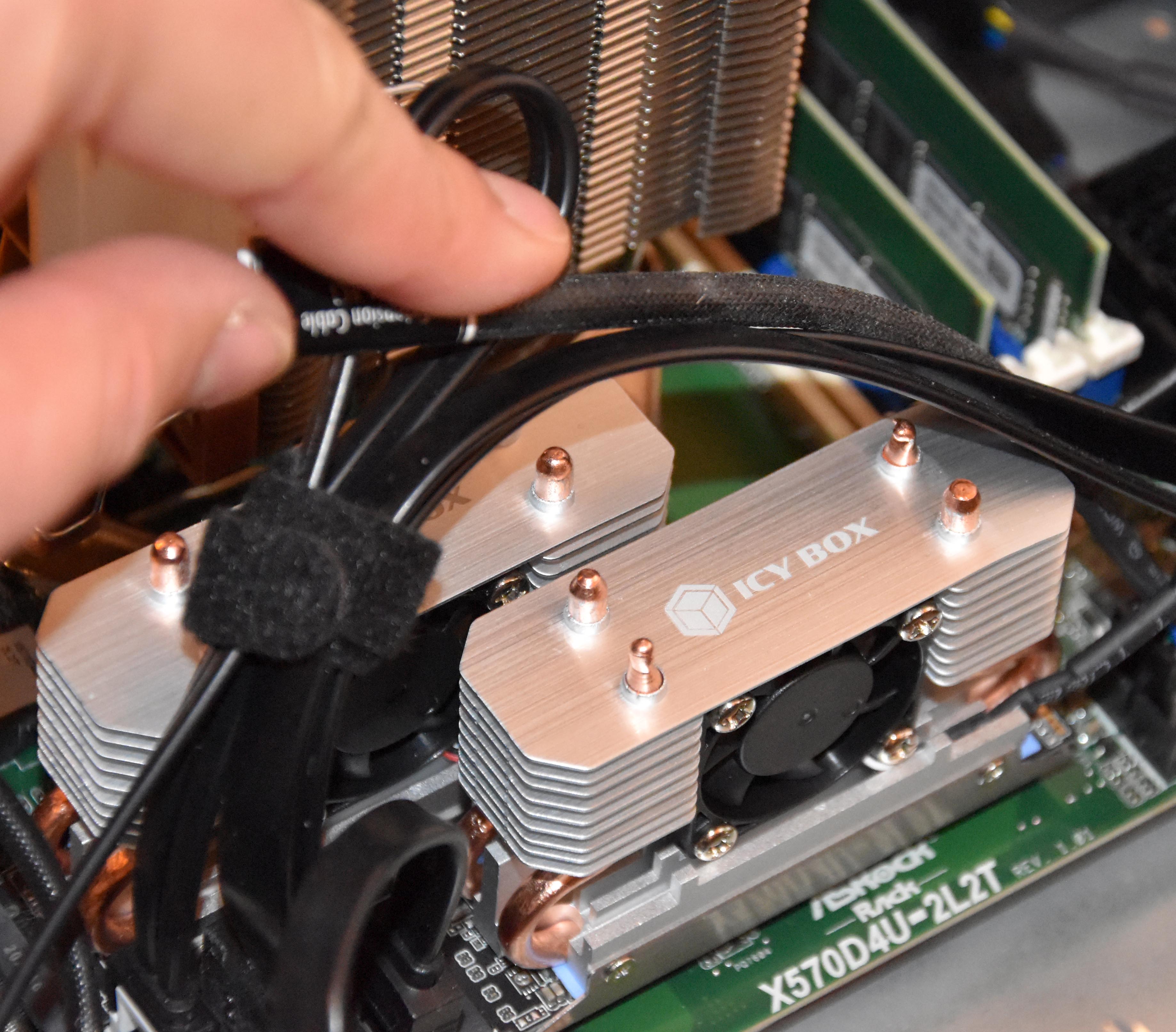

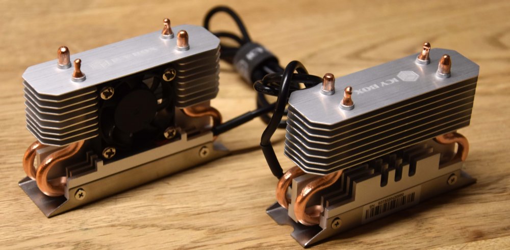

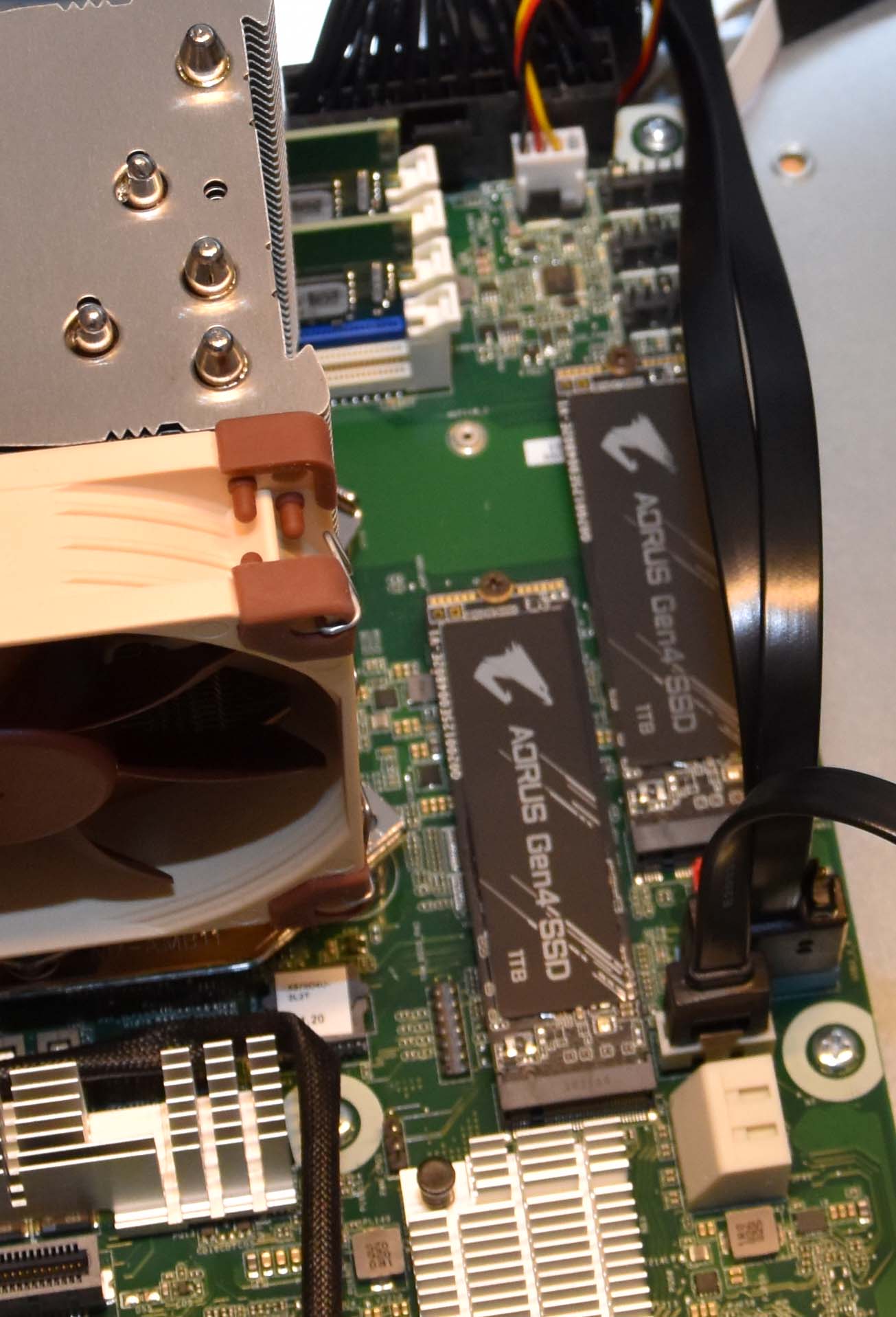

So wieder ein kleines Update. Die NVMe sind mir für meinen Geschmack unter Last zu heiß gelaufen und haben auch mal Warnungen geschmissen daher war dort ein Kühlkonzept notwendig. Trotz geringem Platzangebot auf dem Board kein Problem.
RaidSonic Icy Box IB-M2HSF-702
Die Lüfter sind unreguliert und leicht zu hören, ich lasse diese über einen Noise Adapter und Y-Adapter auf 50% laufen.
Die Platten sind jetzt einfach kühl und bisher gab es keine erhöhten Temperaturen.
DSC_0708.thumb.JPG.eb869e0eab778404711f26d9f4d2c83a.JPGDSC_0697.thumb.JPG.3300c82c9f59bff7d8f2930b96cf3685.JPGDSC_0473.thumb.JPG.90d13b45663d6cf22d19afd561d313a6.JPGDSC_0709.thumb.JPG.38868d667ed92b96315b844374fff373.JPG
"Zu heiß" und der baut gleich einen Fluxkompensator drauf ^^
Ja ich weiß ...hab leider eine Kühlsystem Macke weil ich nur schlechte Erfahrung mit Komponenten über 35-40Grad gesammelt habe. Ich hab früher auch Tabellen gesehen bei denen die MTBF sich bei HDDs alle 5Grad halbiert. Ich bin schon froh das ich nicht wieder eine Wakü verbaut hab im neuen System, das war früher selbst im HTPC Standard bei mir.;-)
Nebenbei die NVME können auf der Oberfläche bis zu 120Grad heiß werden und den kleinen Kühlkörpern hab ich da nicht vertraut das die überhaupt einen Effekt haben das hat beim RP4 schon schlecht funktioniert.
Der X570 Chip läuft übrigens im Idle mit Lüfter bei 50Grad, da suche ich noch eine passende Fluxkompensator Lösung? 🙂

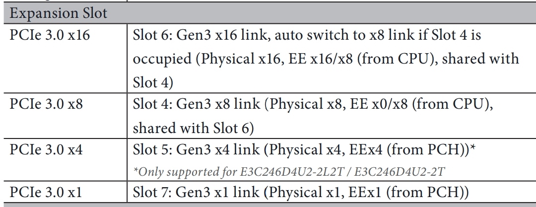

Du bist ja recht fit vielleicht kannst du mir noch eine Frage diesbezüglich beantworten. Ich bin grad am grübeln ob ich den 16x Slot per pcie aufteile oder zukünftig den VMs über m.2 GPUs das Minimum an dGPU zu teile.
Je nach Konstellation könnte sich bei mir folgendes Szenario ergeben bei dem ich nicht weiß ob es funktioniert.
Ist es möglich den PCIe Bus mit einem overprovising zu betrieben? Wo lauern da die Stolpersteine?
1x16x auf 4x m.2 Karte im 16er Slot
- 1xNVME PCIe4
- 1xGPU
1xdGPU (quadro p400) im 8er Slot
Was passiert wenn ich die anderen beiden Slots auf der 16er Karte auch belege?
Edited by Smolo

Was soll passieren. Du hast ja noch 2x x4 übrig?! Oder meinst du, dass die M.2 GPU mehr als x4 zieht? Nein tut sie nicht.

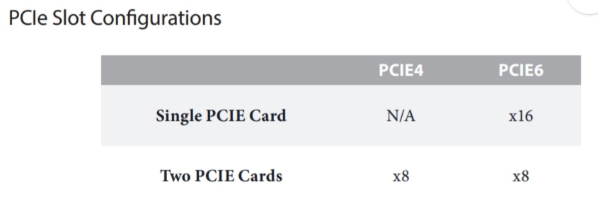

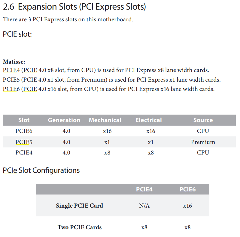

1 hour ago, Smolo said:
Du hast 8 Lanes an einem mechanischem 16er PCIE und hängst dann die 16x 4xm.2 von Asus dran
So wird das nicht sein. Wenn du im BIOS einen Slot auf 4x x4 stellst und ein weiterer ist ebenfalls mit der CPU verbunden, dann wird dieser deaktiviert. Der Ryzen hat ja nur 24 Lanes. 16 für die GPU, 4 für die M.2 und 4 für den Chipsatz. Außer auf dem Board ist noch irgendein Chip, der ein Sharing möglich macht. So habe ich das zumindest bisher verstanden.

Aus der Anleitung:
Du sagtest, dass Slot 6 x4x4x4x4 unterstützt. Dann wird Slot 4 deaktiviert, sobald du das einstellst.
Bleibt nur noch Slot 5, Slot 7 und die zwei M.2 Slots.

2 hours ago, mgutt said:
Aus der Anleitung:
Wo hast du denn den Screenshot her das muss ein anderes Handbuch sein? Nach den Infos im unteren Screenshot trennt er den 16er auf in 2x 8er. Daher wollte ich ja wissen was passiert wenn ich den dann zum Beispiel auf 4x4x einstelle und trotzdem beide Slots belege?

Ohwei das ist peinlich hast echt ein gutes Gedächtnis, Danke @mgutt & @Rama Ich habe mich schon gewundert wo sich die ganze vGPU Technik versteckt, in den Firmen wird da ja reger gebrauch von gemacht. Die S7150 ist leider gebraucht auch schweineteuer.
Sorry, die hast ja das X570D4U-2L2T ^^
Ist aber so. PCIE4 wird deaktiviert, wenn PCIE6 16 Lanes nutzt:
Bliebe nur noch als Option eine PCIe 4.0 Grafikkarte in den x1 Slot. Nix für Gaming, aber für Video Transcoding reicht das ja.
