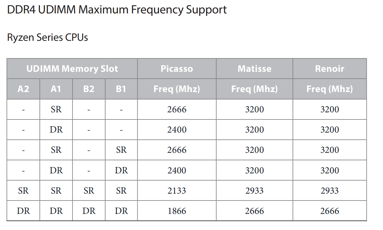

Single / Dual Rank beim RAM
- So wie ich das Handbuch verstanden habe kann ich mit 32GB Dual Rank RIegeln nur 64GB fahren bei 3200MHZ oder ist zu erwarten das dies CPU Abhängig ist und bei Vermeer entsprechend anders aussieht?

Wegen dem RAM: Ich denke Größe schlägt Frequenz. Mehr Caching nützt mehr als 2% mehr CPU Geschwindigkeit oder was man bei der Steigerung von 2933 auf 3200 herausbekommt.
Ja das sehe ich genauso meine Frage hat hier ehr auf das Thema maximale Bestückungsmöglichkeit hingezielt und Kompatibilität. Die 32er Module scheint es fast nur Dual Rank zu geben. Bei 4x32GB Dualrank wären es dann ja "nur" 2600mhz aber wie ich gerade gesehen habe kosten die Kingston in 2666 und 3200 das gleiche.
Wenn ich es grad recht überlege sind die Dual Rank 32er Speicher definitiv den Single Rank 16er vorzuziehen weil ich mit den 32er Dualrank bei 2x32GB mit 3200MHZ fahren kann, korrekt?
