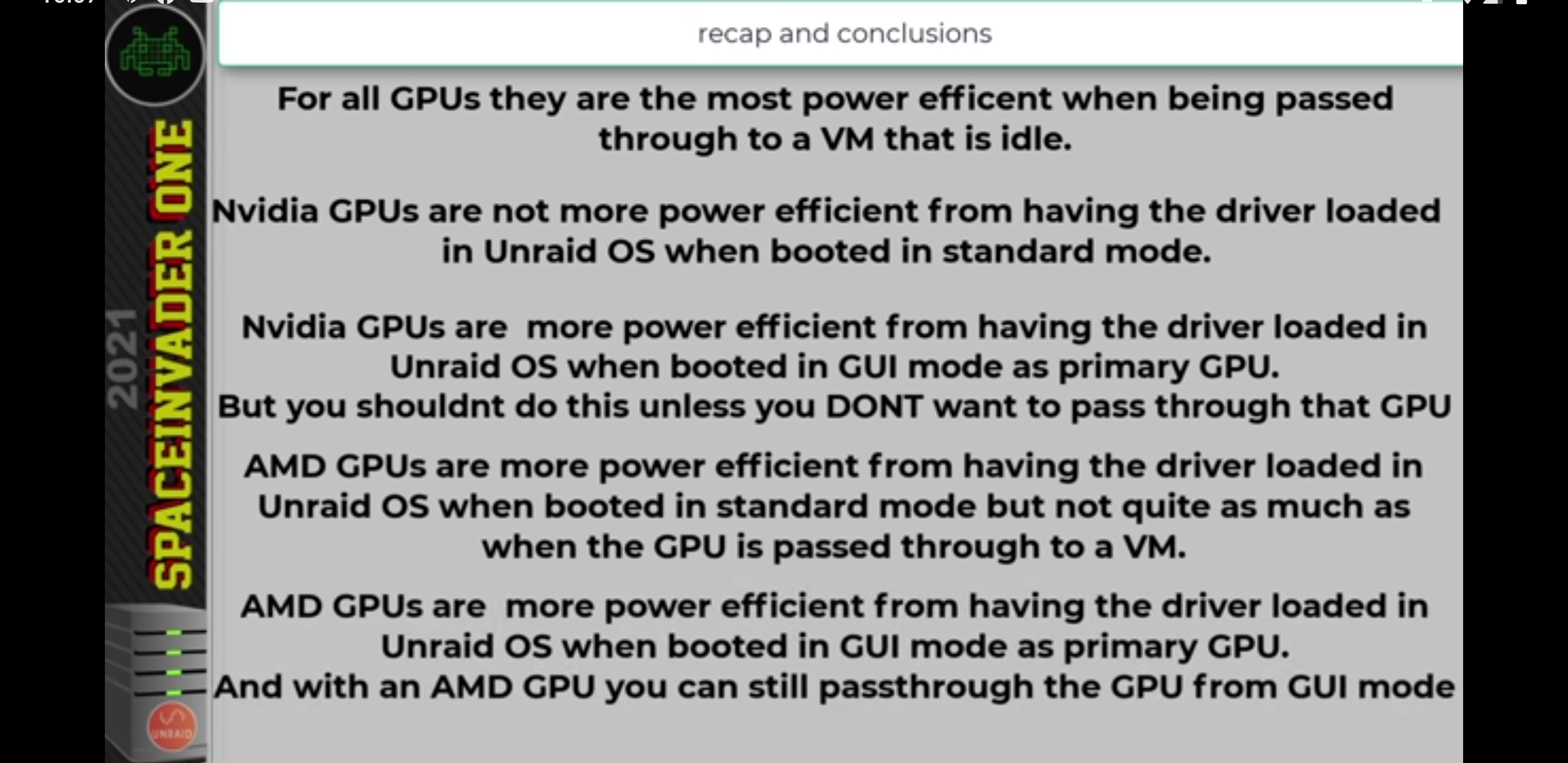

Hm ich dachte das Unraid die GPUs in der aktuellen Architektur je Maschine für sich alleine reserviert,
Ja, dachte ich auch, aber er hat ja hier ab 16:38 eindeutig gesagt, dass er die AMD Treiber in Unraid geladen hat und danach die VM startet:
Was sagst du dazu @ich777? Meinst du dir parallele Nutzung durch Unraid (Plex) und einer VM ist doch möglich?
Am Ende schreibt er ja folgendes daher ist dann nur die Frage was da parallel geht? Ich hab grad eine 5670 drinnen, die ist zwar alt aber vielleicht klappt es ja mit der Karte.
Edited by Smolo
Die Treiber lädt er deswegen das der Stromverbrauch der Karte runter geht soweit ich weiß und er wird speziell mal den persistence mode aktivieren in Unraid schätze ich oder (sorry hab mir das Video nicht angesehen, fehlt momentan ein bisschen die Zeit, Familie geht vor)?
EDIT: Aber sobald der die VM anschaltet ist die GPU von Unraid weg.
Momentan nur mit meinem GVT-g Plugin (ist noch nicht released und noch ein wenig buggy - nicht falsch verstehen es ist vollständig funktionsfähig nur muss die vGPU entfernt und wieder neu hinzugefügt werden) möglich und auf Intel Platform aber es funktioniert.
Davon hat er nichts in dem Video gesagt. Also die GPU ist dann wirklich komplett weg? Weil man bräuchte ja nur Zugriff auf die Video Schnittstelle der GPU. Wobei... Bei Tone Mapping nutzt Plex auch 3D Kerne.
10 minutes ago, Smolo said:
Werden da theoretisch auch mehrere VMs unterstützt?
Theoretisch, momentan kann ich aktuell auf meinem 10600 2 vGPU's machen aber ich experimentier nur damit rum momentan...
Naja wenn sie in der VM verwendet wird kann das nicht funktionieren...
Ich kann dir nur sagen wenn du sie einer VM zuweist und Plex transcodiert beispielsweise gerade fällt die GPU aus Plex raus und wird exklusiv für die VM verwendet, kann aber auch passieren das sich Unraid als ganzes erhängt.
Hab auch schon Berichte gehabt das sich Unraid aufhängt wenn die VM an ist und man versucht in Plex einen Transcode zu starten.
Kann sogar der Fall sein wenn die VM an ist und du den Container startest das sich Unraid erhängt.
Auf jeden Fall rate ich jedem davon ab seine Nvidia GPU gleichzeitig für einen Container und für eine VM zu reservieren bzw. zuzuweisen.

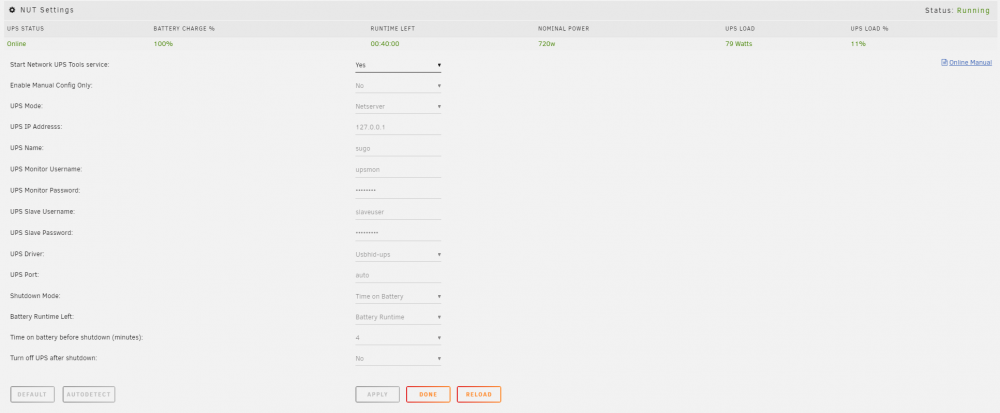

So ein kleines Update für den Server. Wer eine gute und preiswerte USV für das 19" Rack sucht:
PowerWalker VI 1200 RLE
Ergebnis:
- Tut was sie soll
- Integriert sich super in Unraid
- Preiswert
- Schaut gut aus und man hat gleich eine Stromverbrauchsanzeige integriert ;-)
Die Anbindung an Unraid hat out of the box funktioniert. Ich habe allerdings noch den "NUT Network UPS Tools" installiert um die Daten an meinen iobroker Nut Adapter weiterzugeben für Auswertungen etc..

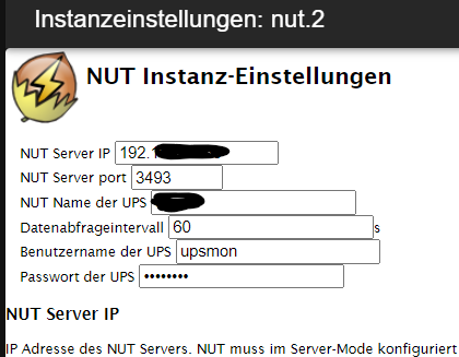

Hast mir n Screenshot von iobroker was Du dort eingestellt hast?
btw: wie lässt du dir die Temperaturen anzeigen?
Sorry ich bin zur Zeit extrem beschäftigt und habe deine Nachricht verpasst.
Also bei mir entspricht die Anzeige der USV genau dem was der Server braucht die USV selbst habe ich glaube gar nicht gemessen gehabt aber da bin ich mir nicht mehr sicher. Die Anzeige der USV selbst entspricht bei mir den Verbrauchern. Bist du dir sicher das die USV 100% geladen war?
Dein Setup ist aber schon echt heftig und dann noch die "alte" CPU. Das Problem ist dabei wahrscheinlich auch das irgendwelche Dienste da permanent auf die HW Zugreifen und dadurch die HW Aktiv behalten.
IoBroker Zugriff aus einem Dockercontainer heraus hat bei meinem Testsetup auch nicht funktioniert wenn die USV am gleichen Gerät hängt. Remote sieht das bei mir so aus
