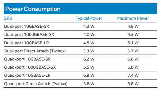

HBA x8
Dual 10G x4
Quad M.2 x16
GPU x2

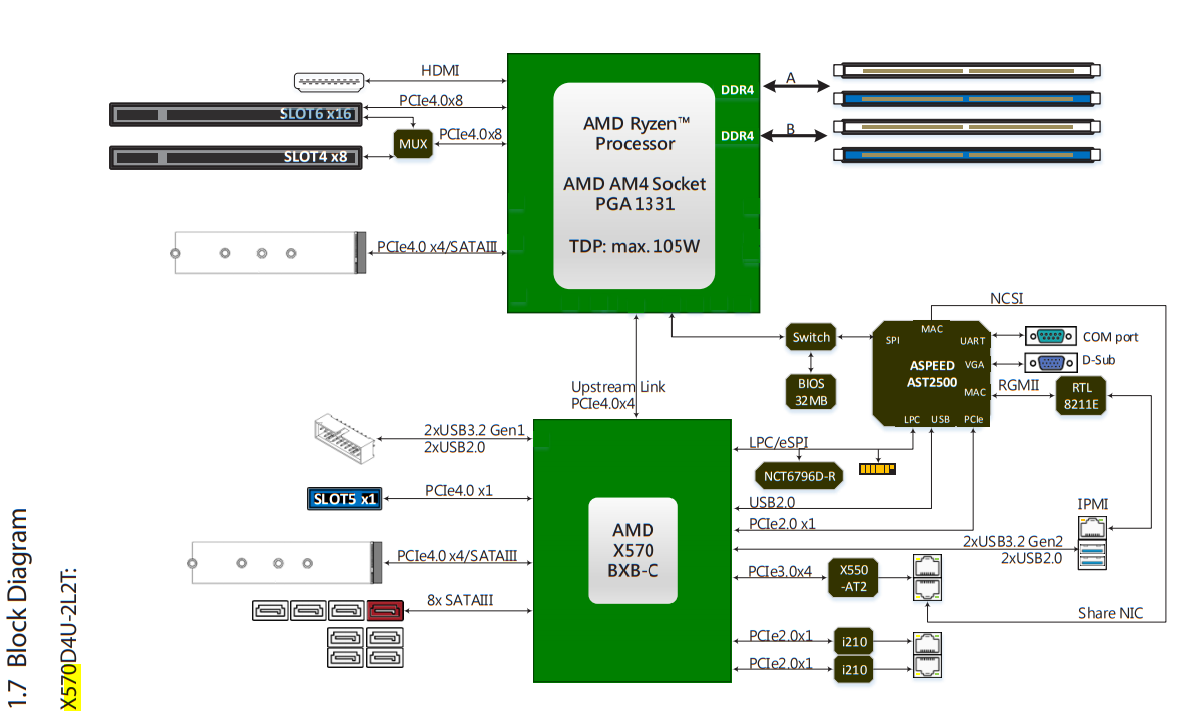

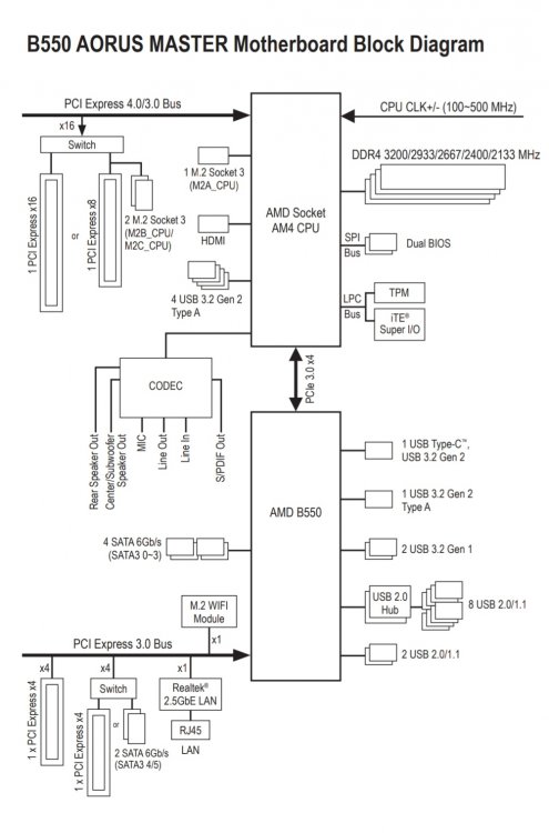

Bezüglich "bifurcation" Support habe ich vom ASROCK Rack Support folgende Rückmeldung bekommen:
  • Only PCIE Slot6 is available with Link width [X4/X4/X8] option
  • RB4M2_G4 can only be used in PCIE Slot6

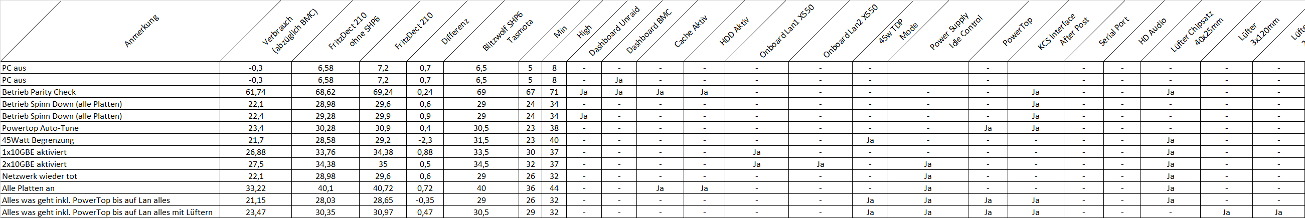

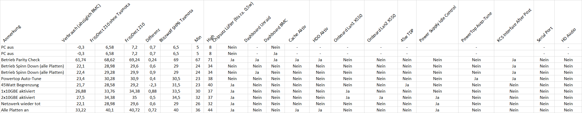

Kleines Update:
Mainboard ist heute gekommen hätte mir echt nicht vorstellen können das ich mal 470€ allein für ein Mainboard hinlege aber was solls schaut schon mal aufregend unspektakulär aus 🙂 Lieferzeit war trotz wenigen Händler und keiner Lagerware nur 3 Tage 🙂
Vorfreude ist ja bekanntlich die beste Freude 🙂
System ist eigentlich ready to go momentan fehlt noch die CPU und die HDDs.
Wer wünsche für spezielle Tests hat gerne her damit.

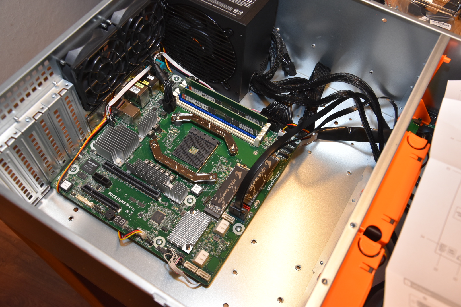

Also System steht jetzt erstmal soweit.
Folgende Komponenten
  • CPU: AMD Ryzen 5 5600X (6 Core)
  • Mainboard: ASRock Rack X570D4U-2L2T

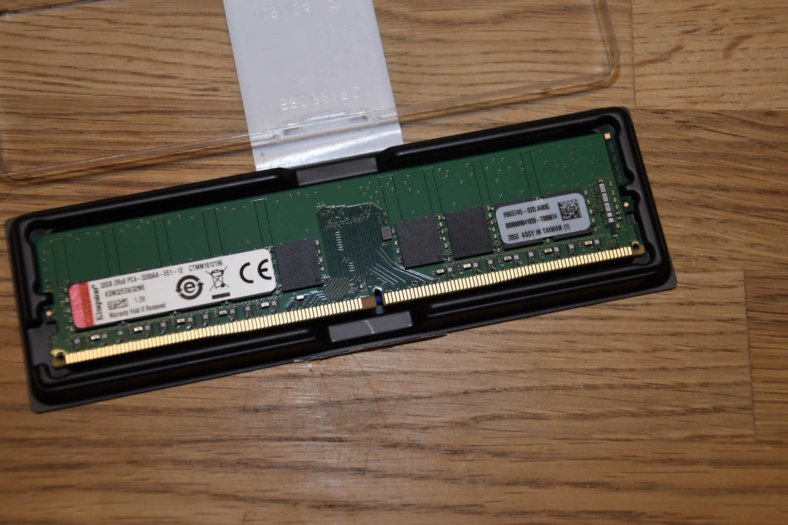

  • RAM: 2x32GB Kingston Server Premier DDR4-3200 Dual Rank
  • Netzteil: be quiet! Pure Power 11 400W ATX 2.4

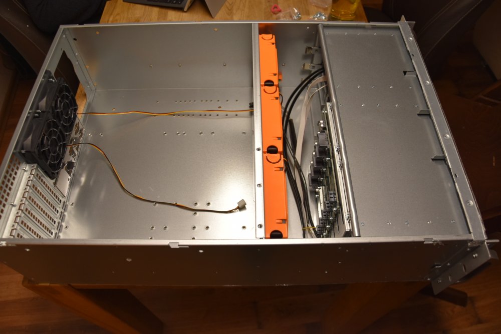

  • Gehäuse: Inter-Tech 4U-4410

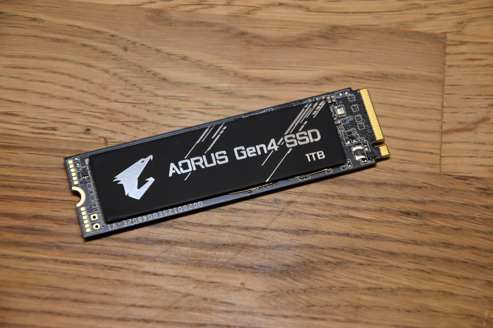

  • Cache Drive: 2x Gigabyte Aorus Gen4 SSD 1TB > PCIE 4x und mehr IOPS
  • Parity:  1x Toschiba N300 8TB, SATA 6Gb/s
  • Daten: 1x Toschiba N300 8TB, SATA 6Gb/s
  • CPU Lüfter - Noctua NH-U9S
Konfiguration:
  • Lüfter wurden nur der NT Lüfter und der CPU Lüfter verwendet
  • Ausnahme: ein kleiner Noctua 42x25 für den Mainboard Chipsatz wurde temporär aktiviert (hätte theoretisch 0,5w bei voller Power)
  • Frisches Unraid mit durchgelaufendem Parity Check
Wie wurde gemessen:
  • FritzDect210
  •  Blitzwolf SHP6 mit Tasmota Firmware und auf eine 75w Glühbirne kalibriert
  • Der Blitzwolfadapter wurde in den Dect210 eingesteckt und er benötigt ca. 0,6w
  • Die Messungen wurden 5-10min beobachtet
  • Für den BMC habe ich bei den Differenzberechnung 7,5w verwendet
@Ergebnis
Im Spin Down mit BMC liegt das System bei 28-30w wenn wir den BMC abziehen, landen wir bei wahrscheinlich bei 22w im Idle für dieses System.
Wenn alles läuft mit 10GBE wird das System bei 45w rum liegen was denke ich ganz in Ordnung ist.
@Feststellungen
  • Der Chipsatz wird brutal heiß
  • Die Doku vom Mainboard ist überschaubar
  • Den Browser Bios Modus bekomme ich nicht zum laufen
  • Bios Update ging nur über den BMC! Der x5600 konnte nicht booten
  • Powertop auto-tune schiesst das Netwerkinterface auf der Maschine ab
Fragen:
  • Lässt sich der BMC deaktivieren? Ich konnte dazu rein garnichts finden.
  • Gibt es noch Tweaks im Unraid um Strom zu sparen?

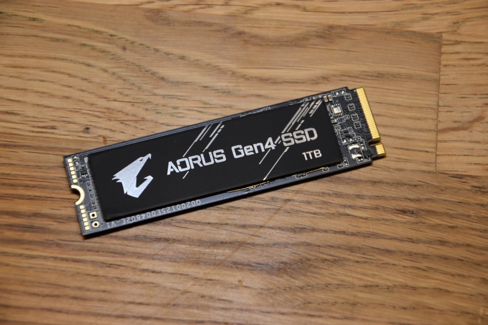

Die Gigabyte Aorus Gen4 SSD 1TB NVMe halten übrigens ihr Versprechen. Wobei mich leicht gewundert hat das ich beim Kopieren eines Files auf dem SSD Share von Windows aus lediglich auf 800mb/s gekommen bin. (kein 10Gbe)

7.5W für IPMI macht keinen Sinn, weil der AST2500 auf keinem Board einen Kühlkörper besitzt. Es sind eher weniger als 5W. Ich habe ASPEED mal gefragt, weil es online keine Infos dazu gibt.
10G zieht Single 6W Single und Dual 11W, siehe Doku auf Seite 1119:
https://www.intel.com/content/dam/www/public/us/en/documents/datasheets/ethernet-x550-datasheet.pdf?asset=12457
Offizielle Antwort von ASPEED:
AST2500 power consumption (mean value) is 1.5W, AST2600 is 1.8W.
Wobei das im Widerspruch zu meiner Messung des Supermicro Atom Boards steht. Das zog abgeschaltet 4.4W. Ziehe ich 30% Netzteil-Ineffizienz ab, sind es immer noch 3W. Neben dem Chip verbraucht wohl auch noch was anderes Strom. Heise hat damals übrigens auch 4W gemessen (laut Kommentar):

Wo? In der Tabelle sehe ich 26,88W mit 10G und ohne 22,1W. Das spricht dafür, dass der 10G Controller selbst bei den 22,1W noch Strom zieht. Hattest du mal versucht die LAN-Ports über das BIOS vollständig zu deaktivieren? Wobei das nicht zwangsläufig den Controller lahmlegen wird. Jedenfalls zieht meine 10G Karte 3W und wenn ich ein Kabel verbinde, dann noch mal 3W.

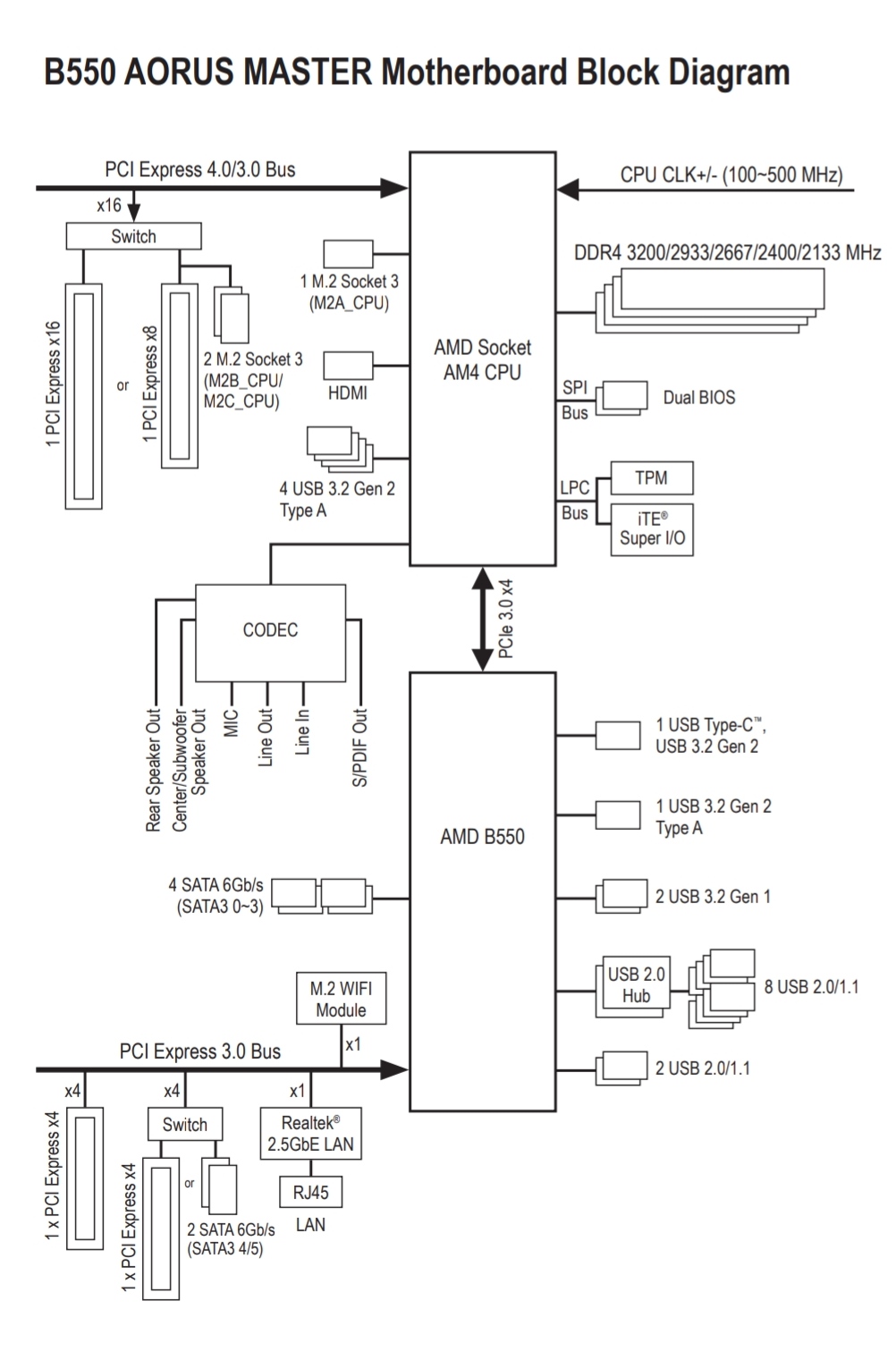

B550 AORUS MASTER (rev. 1.0) Key Features | Motherboard - GIGABYTE Global
> Das Board hat wengistens gleich 3 m.2 Plätze mit 2 Lan Anschlüssen gibt es eines. Soll ich bei den B550 Boards noch auf was achten?
Frage ich dachte der B550 hat kein PCIE4? Laut dem Mainboard aber schon?
Wurde nachträglich auch bei B550 freigeschaltet.
Aber wie schafft der B550 drei M.2 bei so wenig Lanes?
EDIT: ok, der teilt die Bandbreite von einem x16 auf x8 + 2x x4 für NVMe auf. Die dritte NVMe ist direkt an der CPU. Außerdem ersetzen 2x SATA einen PCIe x4 Slot:
Damit bliebe dir noch ein x8 und ein x4 (für 10G) übrig. Oder du installierst in dem x4 Slot später eine 5-fach SATA Karte und verzichtest auf die 2 SATA Buchsen. Dann hättest du 4+5. Auch der WiFi Slot könnte für 2x SATA genutzt werden (wäre nur was Gebastel).
Schade, dass es sowas nicht als mATX gibt, weil schlussendlich hat man ja eh nicht mehr als zwei PCIe Slots übrig.
Ob das nun zu den sparsamen B550 Board gehört... Musst du dann rausfinden ^^

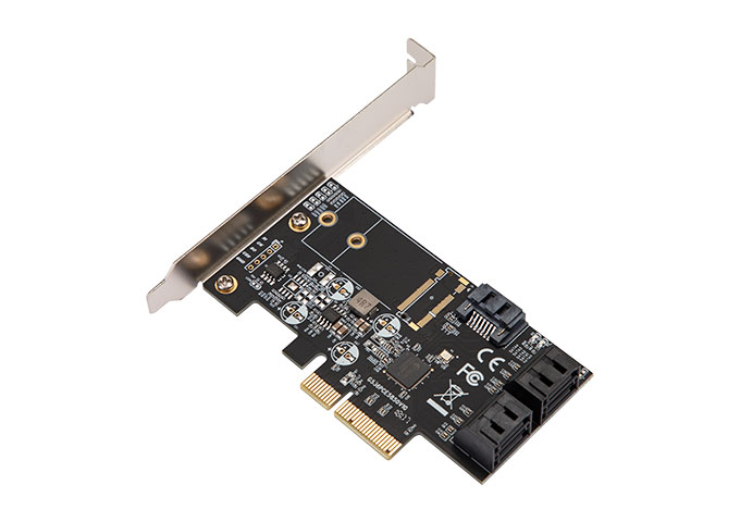

Zwei Varianten passend zum B550 AORUS MASTER:
Variante A
Wenn 2x M.2 reicht, kannst du beim B550 AORUS MASTER das einbauen:
http://www.iocrest.com/index.php?id=2070
Dann hättest du 11x SATA und 2x M.2. Durch SATA4+5 wird ein PCIe x4 Slot deaktiviert und dir bleiben noch ein x4 Slot für 10G und ein x8 für eine dGPU.
Variante B
Du verzichtest auf SATA4+5 und baust diese Karte ein, so dass du auf 9x SATA kommst:
http://www.iocrest.com/index.php?id=2067
Du kannst 3x M.2 verbauen, wodurch x16 auf x8 fällt. Dort kommt die dGPU rein. Der freie x4 Slot wäre für die 10G Karte.

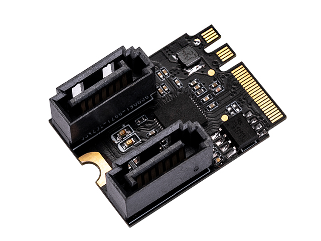

In beiden Fällen könnte man noch das (mit einem Verlängerungskabel) in den Wifi Slot einbauen:
http://www.iocrest.com/index.php?id=2275
Wenn der Stromverbrauch wichtig ist, würde ich übrigens keine 10G RJ45 Karte verbauen, sondern eine SFP+ Karte wie diese:
https://geizhals.de/intel-x710-da2-x710da2blk-a1163659.html
Mit DAC Kabeln im Dual Port (!) gerade mal 3.3W:
Mach dir keinen Kopf, wenn die im x4 Slot steckt. x4 sind immer noch 4000 MB/s, also doppelt so viel wie 2x 10G benötigen. Und dass die dGPU nur x8 hat, ist auch egal:

Ich hab grad noch mal deine Varianten geprüft aber das scheint nicht zu funktionieren:
2xNVME Adapter = x8
5xSATA Adapter = x4
10G LAN = x8
dGPU = x8
Bei den Lan Karten habe ich bis auf zwei spezielle Varianten nichts mit x4 gefunden die waren alle 8x? Die NVME Adapter brauch auch alle samt 8x wenn da zwei NVMEs drauf sollen.
Das B550 AORUS MASTER hat zwar 3x16 mechanische PCIe aber die unteren sind nur x4 elektrisch angebunden. D.h. wenn ich an der CPU den x8 + 2x NVME nehme habe ich unten (2x) x4 zur Verfügung das reicht weder für dGPU oder LAN fliegt dann raus oder sharen die neuen PCIe Karten auch die Ports so das ich unten trotzdem x8 Karten reinschieben kann?
Das Gigabyte B550 Vision D hat (2x) x8 und (1x) x4 dafür dann aber wieder nur 1xNVME d.h. der B550 ist da einfach limitiert.
Bei den x570 Boards gibt es übrigens nur ein einziges das an die Ausstattung von meinem aktuellen MB ran kommen würde, ASUS Pro WS X570-Ace dieses hat nämlich (3x) x8 PCIE bzw. einer davon x16. Das ist mir für ein Experiment jetzt aber auch zu viel des guten d.h. ich würde mir hier nur den BMC einsparen hätte aber mehr kosten mit den Adaptern.
