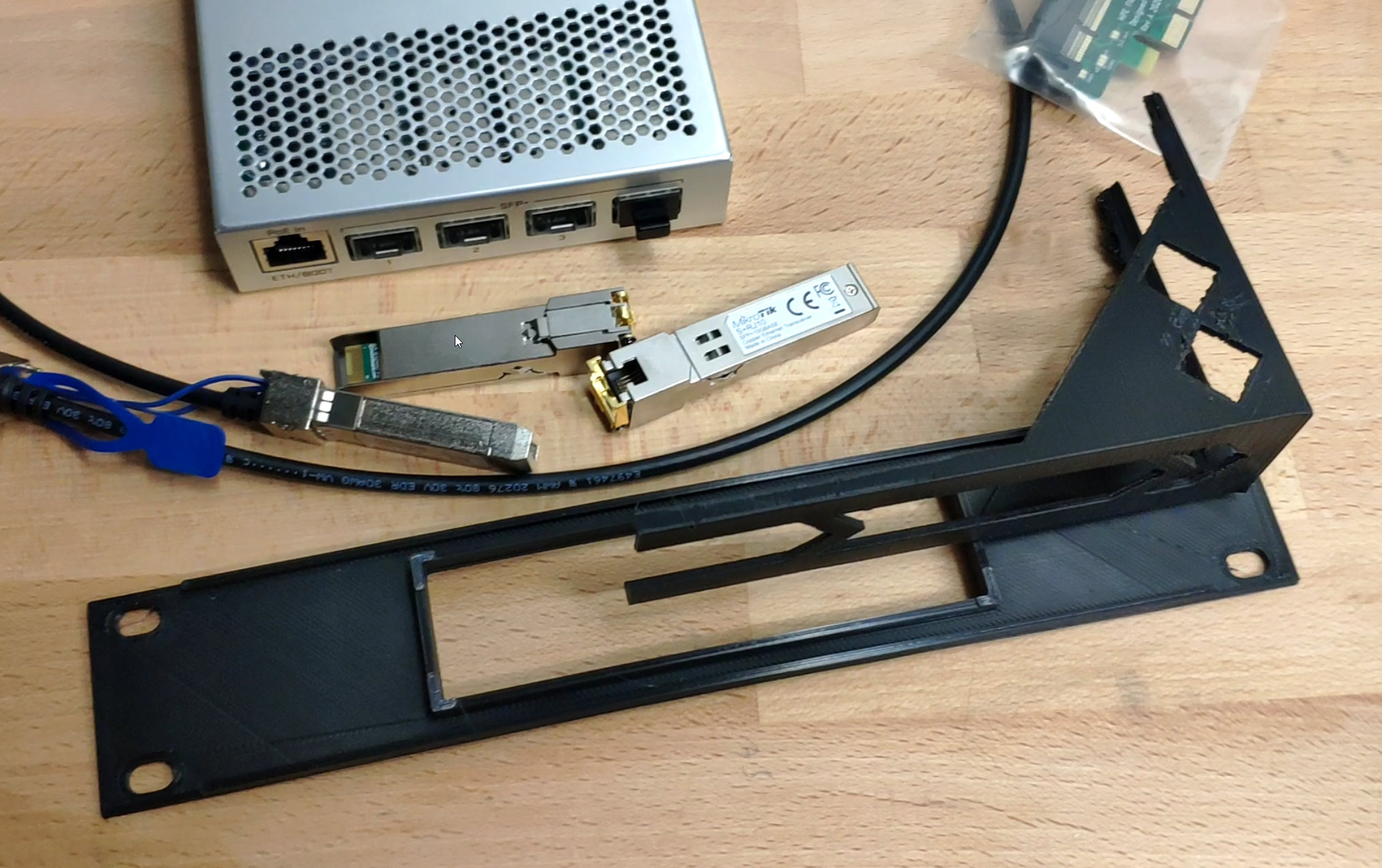

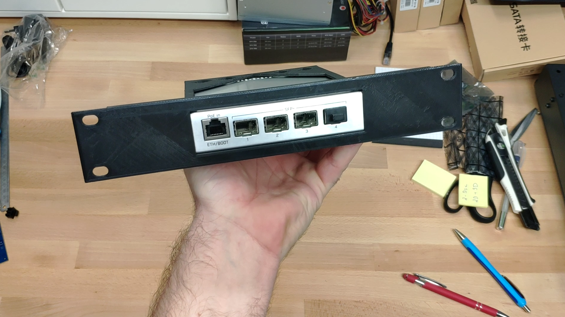

Den ersten Druck hat es direkt zerlegt ^^
Ich mache die Kanten noch etwas breiter und optimiere noch ein paar Maße. Wenn dann das PETG da ist, sollte ich damit direkt einen fehlerfreien Rahmen erhalten.
Eigenlob stinkt und so, aber man ist mir die Halterung gut gelungen. Wenn man den Switch reindrückt, machts kurz "Klick" und er ist "eingehakt". Und obwohl das PLA ist, ist das sogar recht stabil geworden.

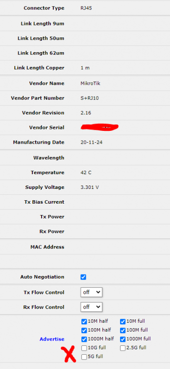

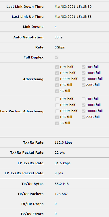

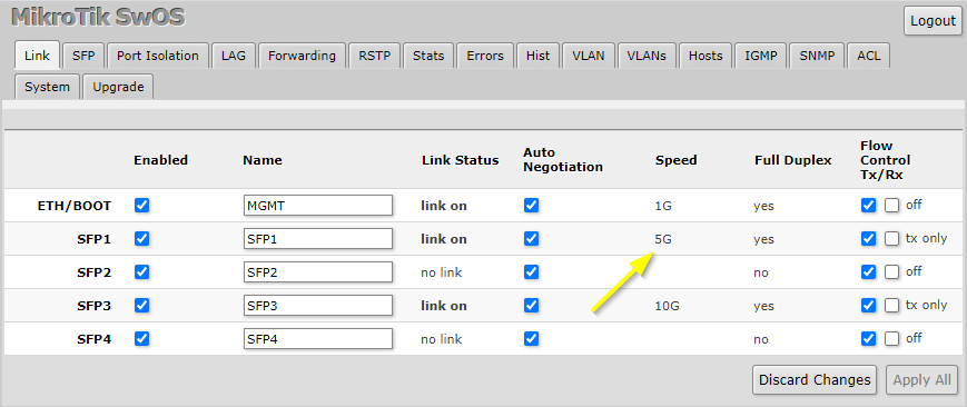

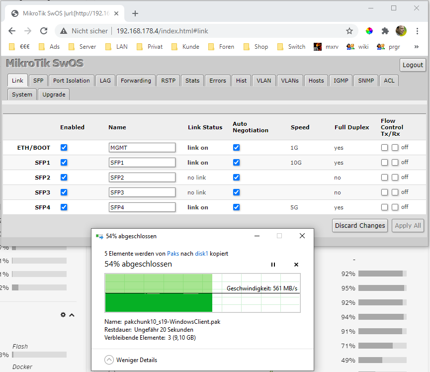

Na toll. Total gefreut und der MikroTik versagt auf ganzer Linie. Keine 10G, sondern nur 5G bis zu meinem Client (keine 10m CAT7 Kabel dazwischen).
Ich habe auch schon das Modul und das Patchkabel gewechselt. Sind aber immer nur 5G. Wenn ich 10G erzwingen will, baut er keine Verbindung auf. :(
Wieso hast Du Flow-Control aktiv? In meinem CRS326 ist TX/RX beides auf OFF im ROS.

Das waren die Grundeinstellungen. Ich habe da nichts geändert.
bei mir im ROS ist das nicht Standard.
...sieht ja noch sehr jungfräulich aus in Deinem....kann also noch nicht so viel an Einstellungen verloren gehen, wenn Du ihn zurücksetzt ;-)
Also, was macht er, wenn Du ihn in RouterOS bootest und auch da ein Reset der Config machst? (System - Reset Configuration) ?
Also mein 610er macht das ohne Probleme.
Sowohl mit dem Mikrotik Kupferadapter als auch über einen Standard Cisco 10G Multimode mini gbic.
Auch Die von Dir empfohlene Qnap Karte scheint gut zu funktionieren.
Was für Connectoren verwendest Du?
Aus der Ferne ist da leider schwer zu helfen, ich würde ja einfach mal das Kabel messen, aber das ist für mich ja auch kein Problem da ich auch relativ problemlosen Zugriff auf ein Fluke DTX1800 habe.
edit/ Da Du wahrscheinlich nicht messen kannst, hast Du lange Patchkabel zum testen?/edit
Schöne Halterung übrigens. Würde ich nur noch lackieren und fertig.

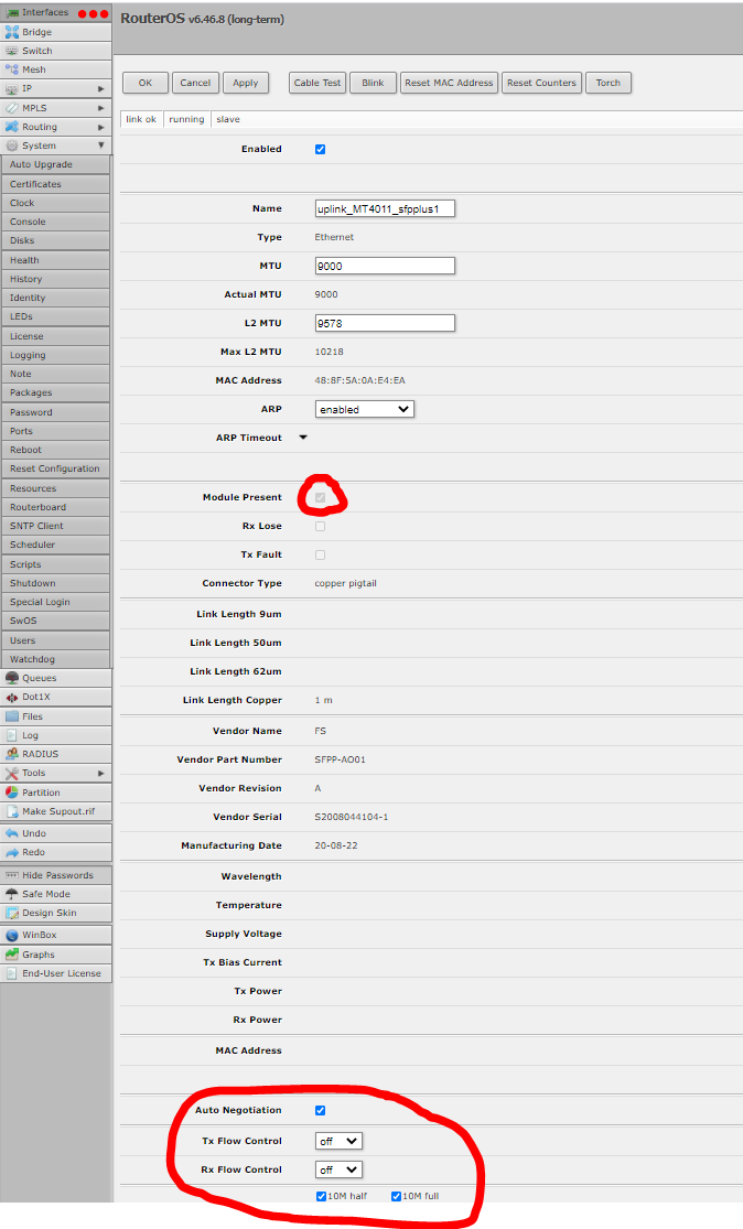

...gerade ist mein CSS610 angekommen...zusammen mit 2x S+RJ10
Die habe ich erstmal in meinen CRS326 gesteckt, da die ohne Box, lose im Paket waren.
Dabei fällt im RouterOS das auf:
....just sayin'

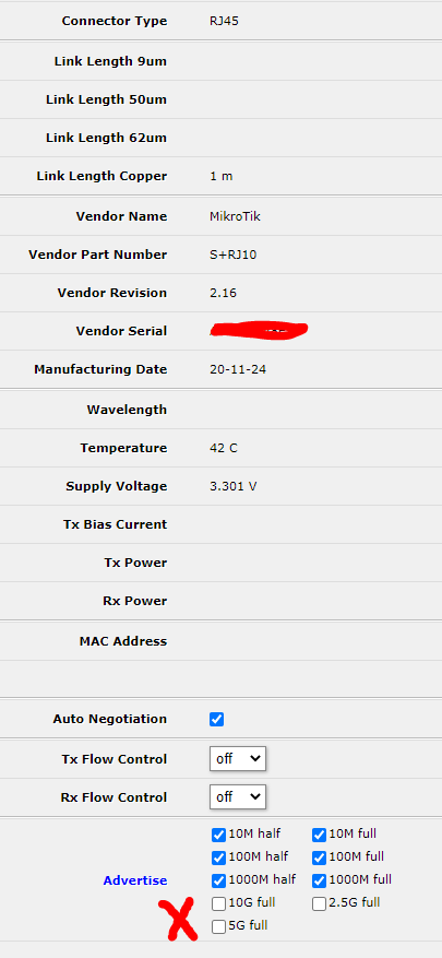

Das ändert leider nichts:
Mehr als 5G will er nicht?!
Wenn ich manuell die Geschwindigkeit festlegen möchte, geht nichts über 1G:
Wie kommt man eigentlich zurück zu RouterOS?!

Wechsle mal auf RouterOS, das behebt viele Probleme von SwOS...
Ich hatte das Problem das er in SwOS keinen Handshake gemacht hat mit SFP BIDI modulen, danach hab ich zu RouterOS gewechselt und alles läuft butterweich sogar LAG.
Das Problem mit dem Handshake habe ich getestet mit CRS305-1G-4S+IN und meinem CRS309-1G-8S+IN bei beiden das gleiche, egal welches Gerät gegenüber war er wollte einfach keinen Handshake machen.
In RouterOS muss ich auch keine Geschwindigkeit mehr erzwingen von diversen Modulen die werden alle richtig erkannt.

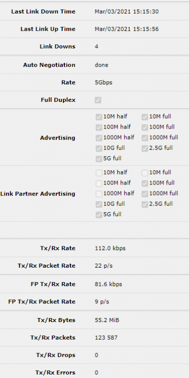

On 2/10/2021 at 8:18 PM, Ford Prefect said:
Das greift offensichtlich nicht bei "Auto", weil ich habe dort auch das stehen:
Aber beim Status ist 10G aktiv:
Da sieht man auch, dass der "Partner", also mein PC 10G kann.
Wenn ich dann manuell 10G erzwinge, wo übrigens 2.5G und 5G fehlen, dann bleibt es trotzdem bei 5G:
Ich habe dann mal bei Auto auch 10G full ausgewählt, aber das ändert nichts. Keine Ahnung was diese Auswahl überhaupt bringen soll:
Dann habe ich PC und Switch direkt mit einem 10m CAT7 Kabel verbunden und die 10G Verbindung stand. Demnach ist der Mikrotik bzw der SFP-Adapter wohl zu empfindlich. Ich habe nämlich über den Netgear keinerlei Paketverluste oder ähnliches. So schlecht kann die Verbindung also nicht sein.
Sfp+ auf der Gegenstelle? Dann kannst ja mal tauschen und nachsehen ob der Fehler wandert, also über das advertising.
welche RouterOS Version hast Du denn? Nimm auf jeden Fall die letzte "long term"...Du kannst auch die letzte "stable" probieren, was die Beta in MT-Sprech ist ;-)
Welches SFP+ Modul ist es denn? Das MT S+RJ10 hat auch inzwischen zwei Revisionen....
Edit: unter System -> Packages -> Check for updates
Edited by Ford Prefect
