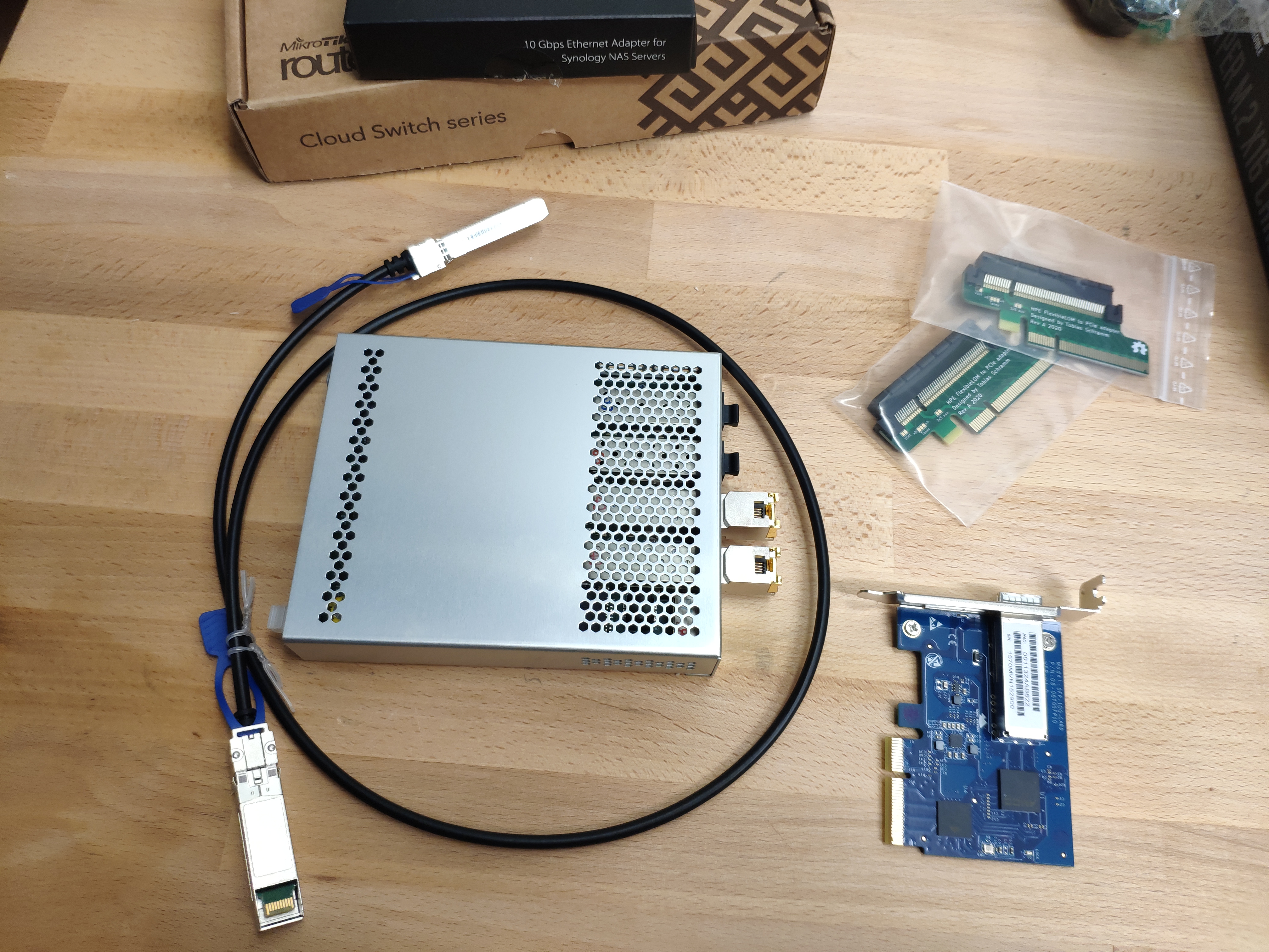

Equipment ist da:
Oben rechts sind noch FlexibleLOM Adapter. Leider ist die entsprechende Karte noch nicht da. Hatte ich aber glaube ich auch in China bestellt. Weiß ich gerade nicht. Auf jeden Fall werde ich da noch den Stromverbrauch vergleichen.
Wie ist eigentlich so der Biegeradius von einem DAC Kabel?

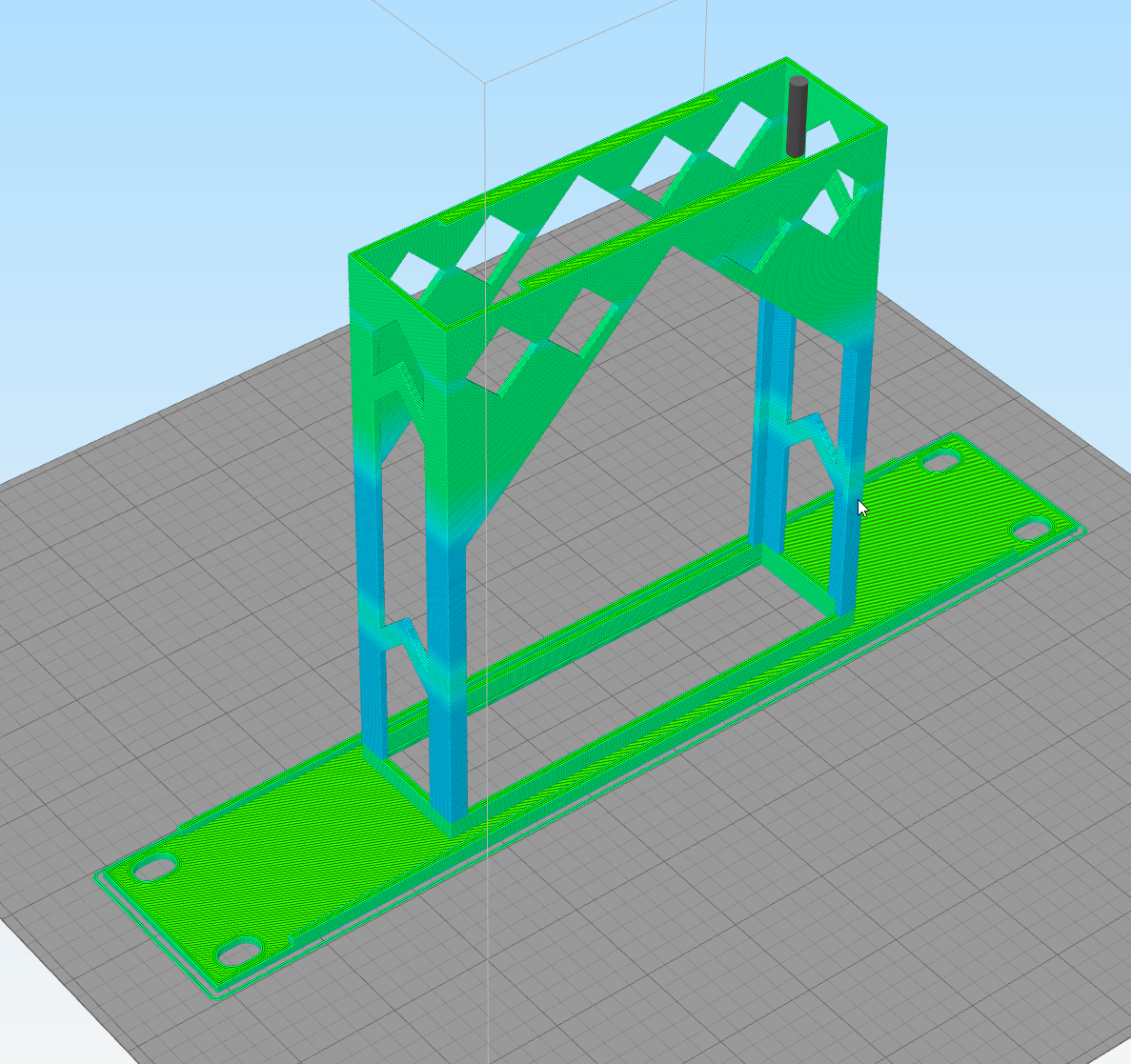

Die Zeit habe ich schon mal genutzt und mir eine Custom 10 Zoll Rack-Halterung für den MikroTik CRS305 kreiert:
Der erste Druck läuft gerade. Mal sehen ob 2mm Wandstärke reichen und ob die Konstruktion überhaupt passt ^^

Auf Kleinanzeigen schwirrt noch eine rum und meine Mellanox sind noch in China...bin versucht, da nochmal nachzulegen...andere PCIe-x4 gibt es kaum.
Ich weiß gar nicht ob sie überhaupt geht ^^
Wird wohl auch aufs Filament ankommen. Womit druckst Du so?
Aktuell habe ich nur PLA da. PETG habe ich aber schon bestellt ;)
