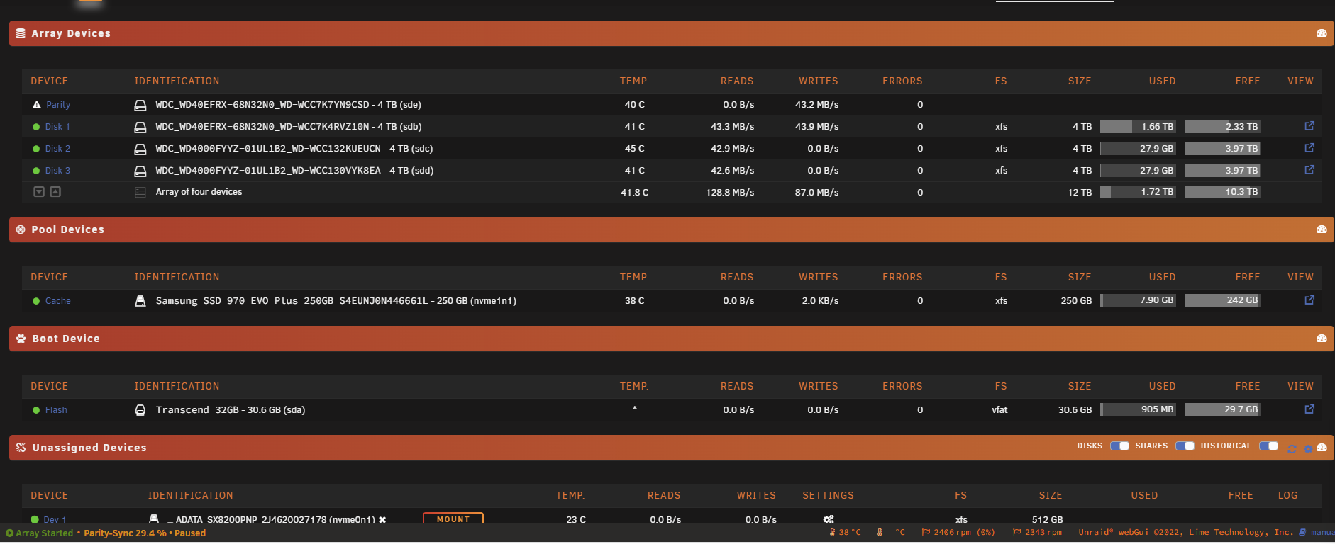

Leider zu gefreut. Parity Check ist pausiert.
Kopiere gerade große MKV Files (ca. 3,10TB) auf ein Share - Gewschwindigkeit bricht ein auf 40-60mb, anfänglich wars wie gehabt 113.
Kurz davor hab ich so ca. 30GB  kopiert. Da hatte ich durchgehernd ca. 113-105mb (falls jemand mit der Info etwas anfangen kann.
Das ist doch nix Ungewöhnliches im Parity-Protected Array. Das entspricht min. 120-180 MB/s. Am Anfang zieht der RAM-Cache. >100 MB/s bekommt man nicht bei Standard-Konfiguration mit Harddisks im Parity-Protected Array.

Deine Parität ist doch noch gar nicht aufgebaut, wenn ich das richtig sehe. Da ist ein Ausrufezeichen. Dann kann Reconstruct Write denke ich nicht funktionieren. Lass die Parität erstmal erstellen.

Du und @hawihoney hattet absolut recht.
Zuerst wars die SMR Paritäts Disk die das Problem war (da war damals der Parity Sync schon abgeschlossen und trotzdem brach die Geschwindigkeit ein) und jetzt wars wirklich eben der Parity Sync.
Jetzt flutscht es nur so dahin  (so schnell wie es halt mit Gbit Netzwerk geht 😂)

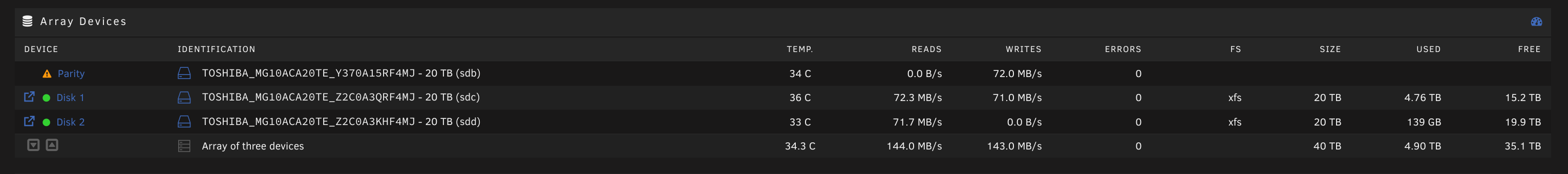

Bevor ich einen neuen Beitrag aufmache, häng ich mich hier mal mit ein. Ich befülle gerade meinen Server mit Fotos und Videos. Ist diese Performance ok oder kann ich noch was tun?
Ich habe einen Share, den ich per NFS von meiner Linux Maschine mit rsync befülle. Angebunden per 10 GBE per DAC. Der Share hat als allocation method fill up. Turbo write habe ich ausgeschaltet da es keinen Unterschied gab. Den Parity sync habe ich ausgeschaltet. Aufs Caching verzichte ich gerade. Könnte ich aber umstellen auf 1TB NVME.
Könnte es noch schneller gehen? Warum liest die Parity und Disk 2?
Vielleicht habt ihr noch ein paar Tips für blutige Anfänger.
Danke und Grüße
RWEK

dann hast du entweder in dem Moment Unmengen an kleinen Dateien nur kopiert oder dein Netzwerk wäre am Limit (unwahrscheinlich).
mit Turbo (reconstruct) ist normal die beschreibende HDD (oder Parity) das Limit ... was wesentlich höher sein sollte ...

Du hast ein Festplattenarray mit Parity, mehr als 2 Datenträgern und eine Schreibrate von über 70MByte/s. Das ist okay.
Grundlagen unraid - (Bitte Dokumentation lesen):
Wenn man schneller schreiben will:
 Pool mit SSD vorschalten.
 Solange dann auf die SSD geschrieben werden kann ist es so flott, wie diese SSD eben kann.
 Wenn die SSD/Pool zu weit gefüllt wird, wird dann auf das Array duerchgeschrieben und es ist wieder langsamer. Deswegen sollte SSD ausreichend groß sein, für den Zwischenzeitraum, in dem der Mover nicht läuft.
Bei Erstbefüllung wird empfohlen ohne Parity zu arbeiten, weil man dann die native Geschwindigkeit der Festplatten erreicht.
Ein Array mit mehr als 2 Datenträgern und Parity wird durch Parity schreibend immer auf 33-50% der nativen Festplattengeschwindigkeit gebremst.
Deshalb ja die Empfehlung einen Pool mit SSD(s) vorzuschalten und den Mover dementsprechend einzuschalten und nutzen.
....was alles die Festplatten auch nicht beschleunigt. Auf gute SSD hingegen sollten ca. 1GByte/s möglich sein.
...was die Schreibrate ins Share auf Arraygeschwindigkeit bremst
....was die Schreibrate ins Share für ca. 1TB Volumen beschleunigt, danach wird wieder direkt ins Array geschrieben.
Weil es die Paritydaten lesen muß um sie zu kennen und dann korrekt anzupasen und neu zu schreiben.
Das bremst eben. unraid Grundlagen.
Entweder nutzt Du bei der Erstbefüllung das Array ohne Parity oder schaltest den SSD Pool davor um zumindest für dessen Kapazität mehr Geschwindigkeit zu haben (was er mover aber dann später ebensolangsam ins Array schreiben muß).
