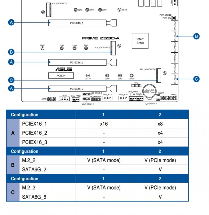

  • Da hat sich nichts in den letzten 4 bis 5 Intel Generationen geändert. SATA Ports werden eigentlich nur durch SATA SSDs im M.2 Slot deaktiviert.    Also doch mit "Platten".   W

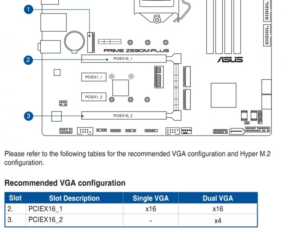

Die 24 Lanes hast du wie gesagt immer. Also egal ob Z270, Z370, C246, W480, Z470 oder Z570. Da hat sich nichts geändert. Was ich aktuell nicht weiß ob DMI nun endlich PCIe 4.0 nutzt, weil der Chipsatz nutzt ja nur 4 Lanes, weshalb das mit den Chipsatz Lanes immer so eine Sache ist. Also GPU plus M.2 auf dem Chipsatz bringt einem gar nichts. Aus dem Grund würde ich mich da nicht sonderlich drauf konzentrieren. Hauptsache genug SATA und zwei M.2 gehen parallel. Daher nehme ich lieber das C246 oder W480. Da hat man von Haus aus 8x SATA. Da hat man auch genug Ports für SSD Spielereien.

Das Z590 hat x16, x4, x1, x1 und x1 und das W480 x8, x8, x4 und x1. Du hast also einen x1 Slot mehr, dafür einen schnellen Slot weniger. Jetzt sag mir eine x1 Karte und ich nenne dir 100 x4 Karten ^^
Ehrlich gesagt verstehe ich das Z590 Board gar nicht. Warum hat der zweite x16 Slot nur x4?! Das Board würde ich mir niemals kaufen.
