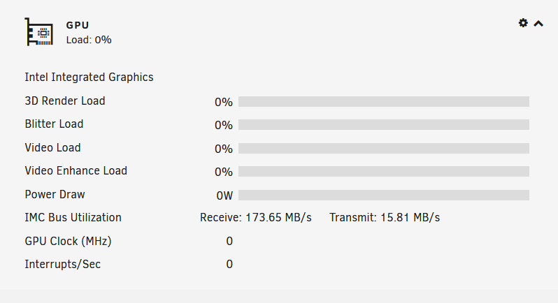

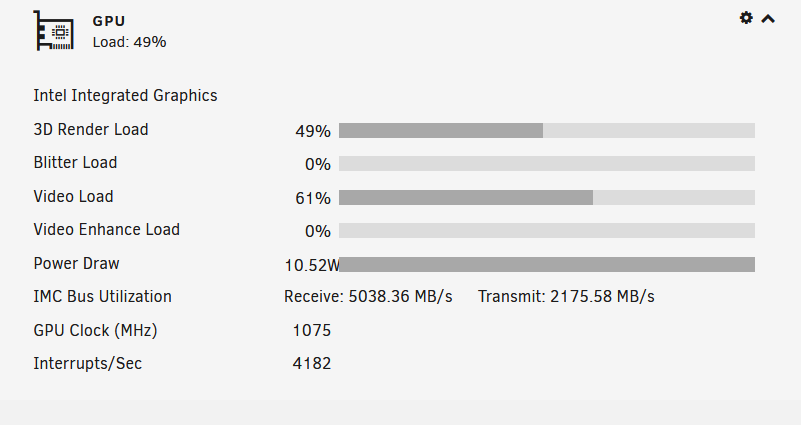

Du hast auch noch den Vorteil wenn du das Intel-GPU-TOP Plugin installierst das du dir das GPU Statistics Plugin installieren kannst und dann siehst du was deine iGPU grad macht.
Leerlauf:
Last:
2 minutes ago, ich777 said:
...wirst du dir dann auch mit dem GVT-g Plugin schwer tuhen, du müsstest nur das GVT-g Plugin installieren aber die iGPU darf nicht aktiv sein.
Das ist die Anleitung dafür
Edited by Zonediver
Also hast du es ins 'go' file eingetragen.
Du könntest die Zeilen auch löschen die du dort eingetragen hast und mal das Intel-GPU-TOP Plugin installieren (macht alles automatisch beim booten).
Danach kannst dir das GPU Statistics Plugin installieren und einstellen in den Plugin settings und dann neu starten ob alles funktioniert.
Wenn ich das GVT-g Plugin dann release, schätze mal das wird nächste Woche sein brauchst dir das nur zusätzlich installieren.
