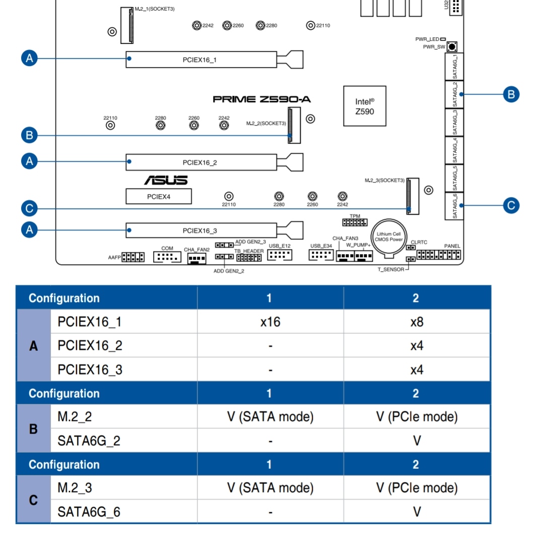

Von Prinzip geht jedes Z5xx Board. Außer es ist eines dabei wo SATA Ports abgeschaltet werden, wenn man die M.2 nutzt. Musst du mal die Anleitung studieren.
Warum wolltest du eigentlich unbedingt ein ATX Board?
Beim M2_1 passiert gar nix. Bei M2_2 und M2_3 werden SATA_2 und SATA_6 abgeschalten, wenn die beiden M2s im SATA Mode laufen. Die beiden Samsung NVMEs sind aber PCIe, also sollte das kein Problem sein.

Du weißt aber schon, dass du eh nur 16 Lanes hast? Weil wenn man die Anleitungen studiert, stell man meist fest, dass eh nicht alle PCIe Slots parallel nutzbar sind. Der einzige echte Vorteil ist eigentlich nur, dass man mehr Abstand zwischen den Slots hat.
Wenn ich PCIEX16_1 für ne Graka und PCIEX4 für ne SATA Erweiterung nutze, laufen beide doch mit der vollen Geschwindigkeit, oder sehe ich das falsch?

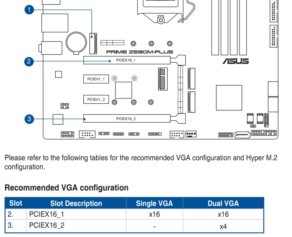

Das ist richtig, aber zwei Slots hast du auch auf einem mATX Board. Hier zb von deinem gewählten ATX Board:
Wenn du da also die x16 für der GPU verwendest, werden zwei PCIE Slots deaktiviert. Oder du nutzt sie leicht gedrosselt mit X8. Dann hättest du tatsächlich mehr Slots als bei einem mATX Board (Asus Z590 Prime Plus):
Da hätte man "nur" x16 (CPU), X4 (Chipsatz) und 2x X1 (Chipsatz). Andere mATX Boards haben 2x x8 (CPU) und 2x X1 (Chipsatz).
Also zwei Karten bekommt man immer unter. Erst die dritte wird der Knackpunkt sein. Also zb zwei GPUs und eine 10G Karte ginge bei einem mATX nicht. Aber wirst du wirklich einen Gaming-Server draus machen, der 24/7 über 60W zieht und der bei einer Gaming VM nur eine X4 GPU nutzen kann?
Wobei das eh komisch ist, dass man bei dem Asus ATX Board nicht 2x X8 (CPU) und 1x X4 (Chipsatz) nutzen kann. Also wie beim W480 Vision W. Das wäre sowohl für GPU + GPU besser als auch GPU + Dual 10G oder GPU + HBA. Oder GPU + HBA + Single 10G.

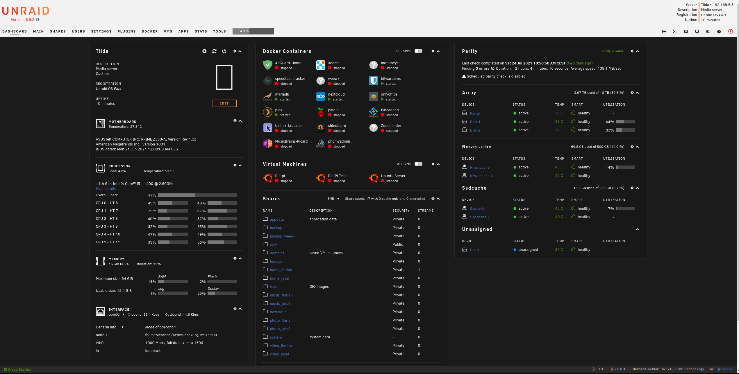

Was lange währt, wird endlich gut. Darf ich vorstellen, mein neuer Server. Die Hardware wurde sofort erkannt, auch die beiden NVMEs. Nach einem BIOS Update wurde der Prozessor auch richtig erkannt und jetzt läuft soweit alles wie es soll. Ein paar Kleinigkeiten muss ich für die Ersteinrichtung noch machen, aber der Großteil läuft schon, die Datenmigration hab ich auch schon abgeschlossen.
An der Stelle vielen Dank für die Hilfe an @mgutt, @ich777 , an @Morrtin und alle anderen, die geholfen haben. :)
