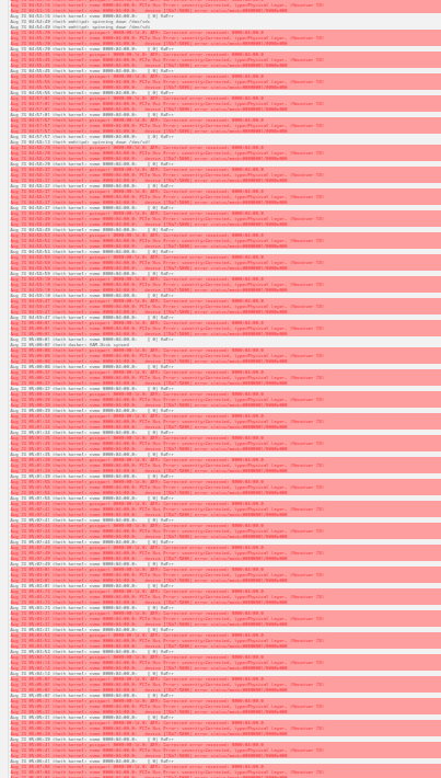

@JonasH ich habe ebenfalls das C246M-WU4 und zwei WD SN750 1TB SSD´s verbaut und wollte mich jetzt auch mal den Energiesparen widmen. Mein LOG wird dabei aber auch sekündlich! mit:
Feb 16 19:33:37 Unraid kernel: pcieport 0000:00:1d.0: AER: Corrected error received: 0000:05:00.0
Feb 16 19:33:37 Unraid kernel: nvme 0000:05:00.0: PCIe Bus Error: severity=Corrected, type=Physical Layer, (Receiver ID)
Feb 16 19:33:37 Unraid kernel: nvme 0000:05:00.0: device [15b7:5006] error status/mask=00000001/0000e000
Feb 16 19:33:37 Unraid kernel: nvme 0000:05:00.0: [ 0] RxErr
gefüllt.
Deinen Eintrag habe ich ausprobiert, bin mir aber auch nicht sicher an welcher stelle er genau eingesetzt werden muss.

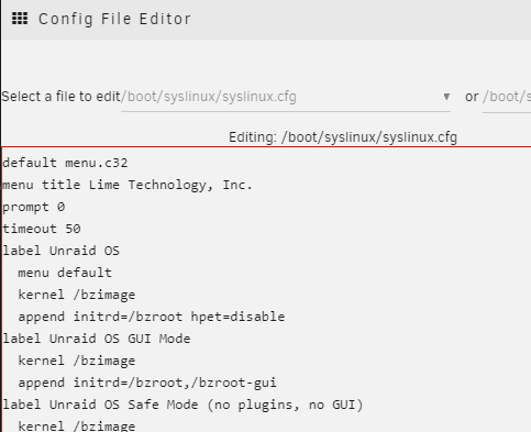

Wenn ich es so mache:
dann bleibt es unverändert und wenn ich es so mache:
dann wird nicht mehr in Unraid gebootet und ich muss erst über den Safemode booten und die änderung wieder rückgängig machen.
Ich habe jetzt außerdem gesehen dass es seit dem 29.11.2021 auch ein neue BIOS Update  (F5) für das C246M- WU4 gibt. Das werde ich mal noch die tage ausprobieren, vielleicht bringt es was. Ich habe noch die F4 bei mir drauf.
Sonst noch eine Idee?
Vielen Dank!
Es muss alles in einer Zeile stehen, ist also richtig. Den GUI Mode nutzt du nicht oder? Weil du hast die Option jetzt nur beim normalen Bootmodus ergänzt. Vielleicht wirklich mal ein BIOS Update machen.
@mgutt okay also wie im ersten Versuch.
Und muss das noch vor „initrd=/Boot“ eingefügt werden, so wie ich es gemacht habe, oder dahinter, oder spielt das wiederum keine Rolle?
Und ja benutze Unraid nur im normalen Modi also ohne GUI.
Hattest du dann auch nochmal ein Versuch mit deinen WD SN750 gestartet oder bist du jetzt bei den Samsung Evo Plus geblieben?
Und noch etwas: Wenn ich Änderungen in der syslinux.cfg mache, dann muss ein Neustart erfolgen um die Änderung Wirksam zu machen, richtig?
Edited by SidM
Du kannst das ohne Config Editor machen, indem du auf deinen USB Stick "Flash" klickst. Bei mir sah es dann so aus:

Ob man die Änderung nun über den Config Editor macht oder direkt über die Option in Flash Laufwerke sollte ja keine Rolle spielen, denk ich jedenfalls, korrigiert mich bitte wenn ich da falsch liege!✍️
DU sagst du hattest dann die Meldung viel seltener aufgetreten ist. In was für Abständen ca. weist du dasa noch?
Bei mir kommt wirklich sekündlich die Meldung.
Ich probiere es jetzt nochmal mit den Zusatz  " pcie_aspm=off " wie von dir vorgeschlagen. Sitze gerade leider nicht direkt am Rechner, sonst würde ich gerne mal das BIOS Update probieren!
