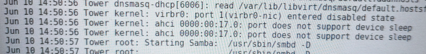

Hier kommt folgende Fehlermeldung im Syslog:
Jun 10 09:33:01 nas kernel: ahci 0000:00:17.0: port does not support device sleep
Jun 10 09:33:02 nas kernel: clocksource: timekeeping watchdog on CPU0: Marking clocksource 'tsc' as unstable because the skew is too large:
Jun 10 09:33:02 nas kernel: clocksource: 'hpet' wd_now: 92274da6 wd_last: 91c6f146 mask: ffffffff
Jun 10 09:33:02 nas kernel: clocksource: 'tsc' cs_now: aa0ab034c867 cs_last: aa0a3983f649 mask: ffffffffffffffff
Jun 10 09:33:02 nas kernel: tsc: Marking TSC unstable due to clocksource watchdog
Jun 10 09:33:02 nas kernel: TSC found unstable after boot, most likely due to broken BIOS. Use 'tsc=unstable'.
Jun 10 09:33:02 nas kernel: sched_clock: Marking unstable (46630688013441, 955547879)<-(46631645259416, -1687699)
Jun 10 09:33:02 nas kernel: clocksource: Switched to clocksource hpet
Hat jemand eine Idee wie ich das beheben kann?

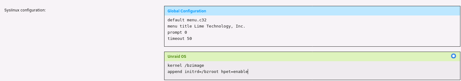

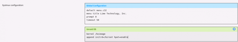

Probier mal das zu deiner syslinux.cfg hinzuzufügen: "hpet=enable" (ohne Anführungszeichen) und reboote
Sieht so aus als würde irgendwas mit deiner clocksource nicht stimmen...
Eventuell behebt es das Problem in deinem fall wenn du die clocksource gleich auf hpet stellst.
EDIT: Btw das bedeuted übrigens TSC: Klick
Der Eintrag hpet=enable hat leider nichts geholfen.

Folgende Fehlermeldungen tretten nach wie vor auf:
Jun 10 11:29:21 nas kernel: ahci 0000:00:17.0: port does not support device sleep
Jun 10 11:29:51 nas kernel: clocksource: timekeeping watchdog on CPU0: Marking clocksource 'tsc' as unstable because the skew is too large:
Jun 10 11:29:51 nas kernel: clocksource: 'hpet' wd_now: 4bf26bf4 wd_last: 4b77793e mask: ffffffff
Jun 10 11:29:51 nas kernel: clocksource: 'tsc' cs_now: ec47463090 cs_last: ebd080bfed mask: ffffffffffffffff
Jun 10 11:29:51 nas kernel: tsc: Marking TSC unstable due to clocksource watchdog
Jun 10 11:29:51 nas kernel: TSC found unstable after boot, most likely due to broken BIOS. Use 'tsc=unstable'.
Jun 10 11:29:51 nas kernel: sched_clock: Marking unstable (232689669255, 3609899)<-(232694936383, -1657210)
Jun 10 11:29:51 nas kernel: clocksource: Switched to clocksource hpet

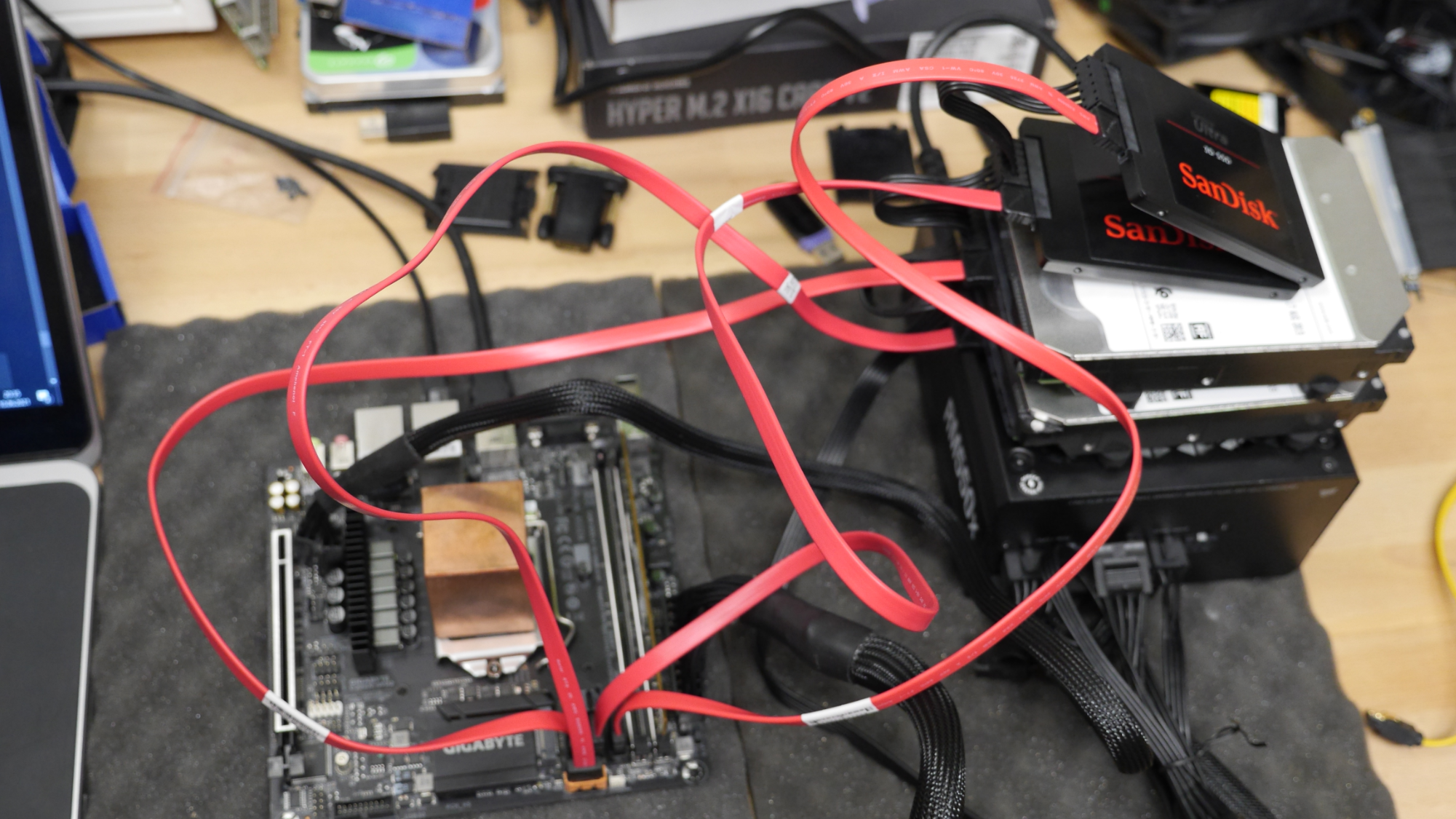

Ja moment. Die Fehlermeldungen kommen ja vor der Ausführung des Befehls. Welche Fehler kommen denn durch den Befehl? Weil da muss ja eigentlich irgendwas kommen, wenn deswegen der Spindown nicht mehr geht.
EDIT: Die Fehlermeldung habe ich bei meinem Testaufbau auch:

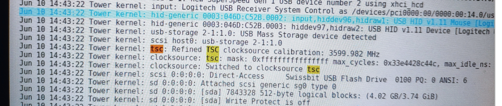

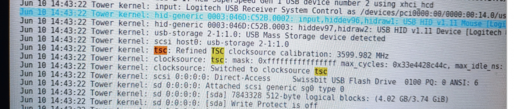

Nach meiner Recherche kommt dieser Fehler zustande, weil der Kernel die CPU auf ihre Genauigkeit hin testet. Dh er erkennt die CPU Frequenz, mist dann die Zeit und bei Bedarf passt er die Frequenz minimal an, so dass der Timer 100%-tig stimmt. Siehe auch das Ergebnis von meinem Testaufbau mit einem C246N-WU2:
In deinem Fall meldet er "skew is too large". Daraus schließe ich, dass er die Frequenz nicht anpassen kann, weil er sonst irgendein Limit überschreiten würde.
Das bringt mich gleich zur Frage: Wie vertrauenswürdig ist die Quelle deiner CPU?
Ich habe beim Testaufbau übrigens deine BIOS Einstellungen übernommen bis auf "C-Stats Control". Das habe ich nicht. Allerdings hat mein Mainboard auch noch das BIOS F1. Daher bestünde auch die Möglichkeit, dass das neueste BIOS evtl einen Bug hat? Oder der durch das BIOS der CPU eingeflößte Microcode?!
Ich habe mich nicht getraut ein Update zu machen, weil Gigabyte nur das F2c zum Download anbietet. Eventuell kannst du ja mal bei Gigabyte fragen ob die dir das F1 für ein Downgrade schicken würden.

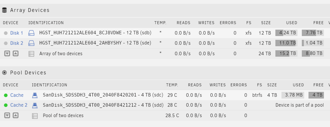

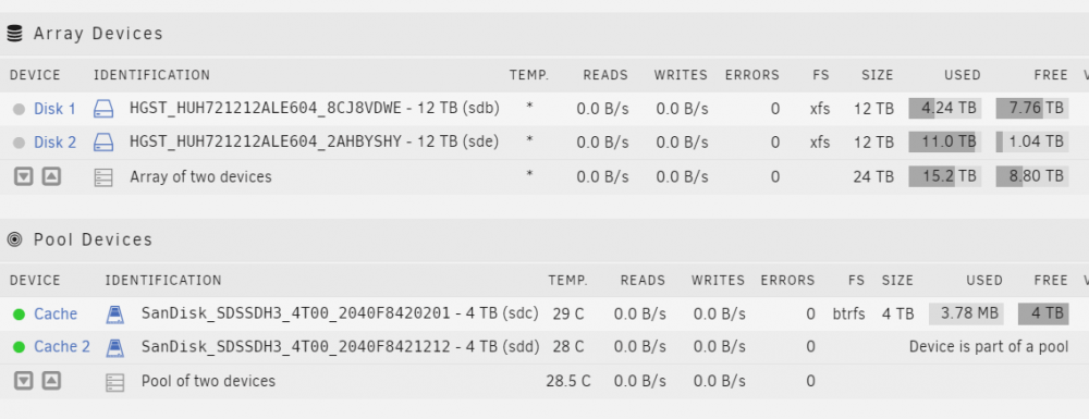

20 hours ago, Anym001 said:
meine Platten nicht mehr in den Spindown gehen
Kannst du eigentlich die Platten nach Ausführung des Befehls über das Dashboard in den Spindown schicken?
Wenn ich den Befehl über Userscripts ausführe, kommt danach diesmal im Syslog folgendes.
Beide HDD`s waren im Spindown, und durch den Befehl wurde die Parity aufgeweckt, die zweite Disk schläft noch.
Außerdem spuckt die Parity nun eine Warnung für einen Command Timeout aus. (War vorher nicht)
Ja manuell geht.

5 hours ago, ich777 said:
hpet=enable
hpet ist beim OP enabled - muss somit nicht in die syslinux. hpet wurde gewählt nachdem tsc als unstabil markiert wurde. Das Thema habe ich bei mir nur durch neue Hardware beheben können. Da half bei mir nichts Anderes.

cat /sys/devices/system/clocksource/clocksource0/current_clocksource
cat /sys/devices/system/clocksource/clocksource0/available_clocksource

Ja, meiner Meinung nach hat das eine (SpinDown) mit dem anderen (Clocksource) nichts zu tun.
Bei Dir ist aktuell TSC aktiv - sehr gut. Wenn dem Kernel TSC zu unstabil wird, dann wechselt er auf HPET, der ist auch noch sehr gut. Wenn das auch noch gegen ACPI_PM gewechselt würde bekämst Du ein Problem. Die Performance fällt dann drastisch. Bei mir ging es auf 1/3 runter. Das sehe ich bei Dir derzeit aber nicht.

Hier mein Testaufbau: 😁
Powertop Ergebnis:
powertop --auto-tune
modprobe cpufreq_stats failedLoaded 0 prior measurements
RAPL device for cpu 0
Devfreq not enabled
glob returned GLOB_ABORTED
 the port is sda
 the port is sdb
 the port is sdc
 the port is sdd
 the port is sde
Leaving PowerTOP
Einziger Unterschied zu dir ist, dass ich keine Parity ausgewählt habe:
Aktueller Verbrauch 8,8W. Wenn ich eine Platte hochfahre 15,37W. Während die läuft steht bei powertop "C9 (pc9)   86.5%". Das hatte ich noch nie ^^

Folgende Meldung beim Booten:

Komischerweise deaktiviert er jetzt wieder tsc:

Folgende Meldungen im Syslog fallen mir auf:
Auch interessant ist:

Die Platten gehen leider nach wie vor nicht in den Spindown.
07:35 Uhr
07:58 Uhr
08:15 Uhr
...was bedeutet denn die Angabe im startlog
file will be loaded after taking minimum number of measurements with battery only

Bei aktiviertem powertop wechselt er zu hpet.
Wenn ich ohne powertop starte, bleibt er bei tsc.
