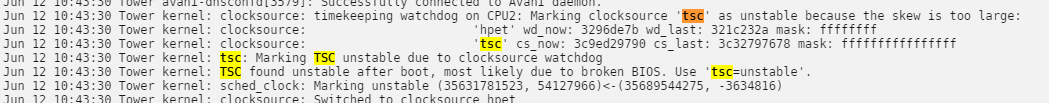

1 hour ago, mgutt said:
Aber der tsc Fehler kommt immer oder?
Ja immer wenn SATA Link Power Management per Befehl oder powertop --auto-tune aktiviert wird.
Ansonsten nicht.
Ansonsten nicht.
Ja aber das mit tsc wird doch beim Booten noch lange vorher gemacht, bevor das Nerd Pack und dann eben auch powertop installiert wird?!
Sollte es daran liegen, denke ich aber eher, dass es an C10 als an dem Befehl an sich liegt.

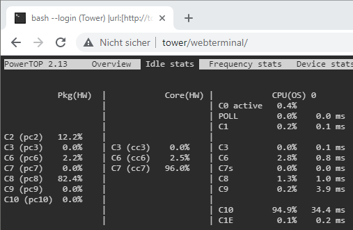

13 hours ago, Anym001 said:
er geht trotzdem in C10 (keine Befehle hinsichtlich powertop aktiv)
Wieso kommst du in C10 und ich nicht?! Ich habe nun ohne HDMI und ohne USB Tastatur neu gestartet. Immer noch C9. Du liest das doch über das WebTerminal aus oder machst du das über einen externen SSH Client?
EDIT: Ich sehe gerade, dass mein Testaufbau noch Unraid 6.9.1 nutzt. Mal schnell ein Update machen... Ne, das war es auch nicht. Immer noch C9.
EDIT: Hast du den Intel iGPU Treiber installiert? Ich schon. Wenn ich in powertop mit der Pfeiltaste runterscrolle:
Mit aktivem powertop --auto-tune erhalte ich nach wie vor tsc:
cat /sys/devices/system/clocksource/clocksource0/current_clocksource
tsc
cat /sys/devices/system/clocksource/clocksource0/available_clocksource
tsc hpet acpi_pm
On 6/10/2021 at 11:56 AM, Anym001 said:
1. M.I.T. -> Advanced Frequency Settings -> Advanced CPU Settings -> C-Stats Control -> Enabled
Die Option finde ich nicht. War die vom neueren BIOS?
EDIT: Mir fällt auch gerade ein, dass ich einen USB 3.0 Stick verwende. Ich starte mal neu und packe einen USB 2.0 Kabel dazwischen... jetzt sieht mein Aufbau so aus, aber immer noch C9:
Nutzt du auch diese USB Buchse?
EDIT: Kann es sein, dass C10 erst ab der 9ten Intel Generation möglich ist?
EDIT: Nein muss auch meiner können:
https://www.intel.com/content/dam/www/public/us/en/documents/datasheets/8th-gen-core-family-datasheet-vol-1.pdf
EDIT: Jetzt habe ich die Datei /boot/config/modprobe.d/i915.conf entfernt und erreiche nur noch C8:
Hast du evtl einen anderen iGPU Treiber im Einsatz? Den von @ich777's Plugin zB?
EDIT: Hast du evtl das Tipps & Tweaks Plugin aktiv und powersave eingestellt?

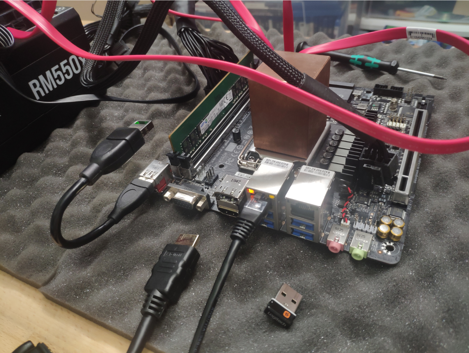

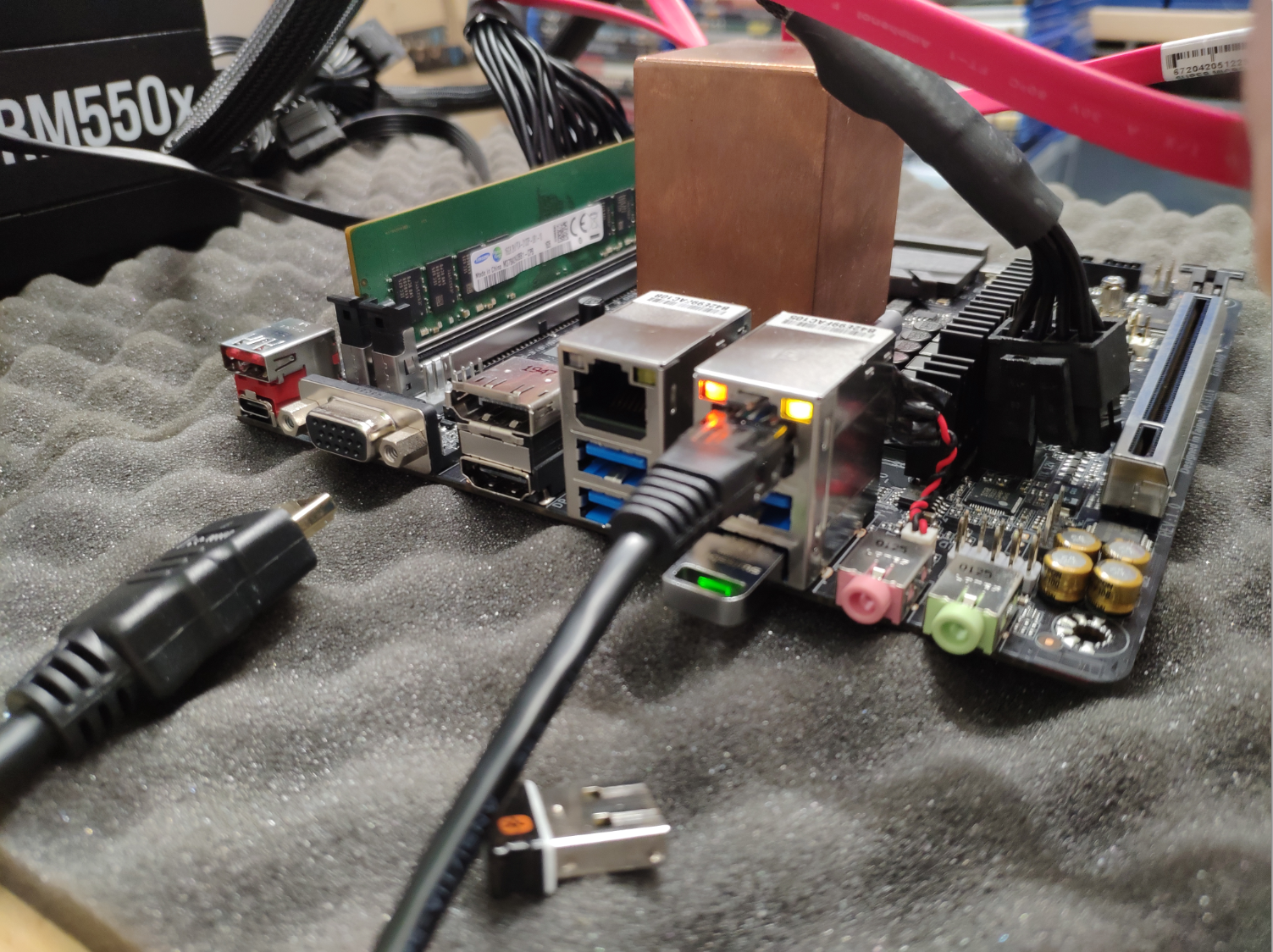

5 hours ago, Anym001 said:
Ich habe mein LAN Kabel in der rechten Buchse angeschlossen und darunter meinen USB Stick. (3.0)
Jetzt kommt der Hammer. Ich habe das nun auch so:
Und wir staunen:
powertop geht super lahm auf und ich sehe nun auch C10:
Für mich ein klares Indiz, dass C10 einen Bug hat (entweder C10 selbst oder eben auf dem Board). Ich probiere jetzt gerade mal aus, ob das auch passiert, wenn man nur das LAN Kabel umsteckt.... das reicht schon. Also links LAN und rechts USB und ich bleibe bei C9. Jetzt mal beides links... auch da keine Probleme und er geht nicht unter C9. Ich denke mal der rechte Port ist der Chipsatz Port und der linke mit dem extra Controller. Daher der Unterschied. Könnte also gut sein, dass es schon reicht, wenn du zwei LAN-Kabel einsteckst. Kannst du ja mal testen.
Glückwunsch. Du hast was Besonderes herausgefunden ^^

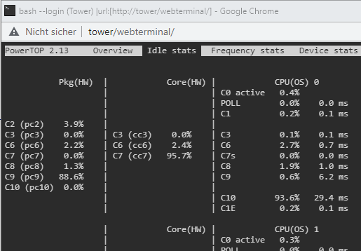

Das ist ja mal echt interessant. ^^
Habe nun auch auf die linke Buchse gewechselt und den USB-Stick ganz links in die rote Buchse gesteckt.
Der tsc Fehler ist nun weg und ich komm auch nur mehr in den C9 State. (powertop --auto-tune im go file aktiv)

CoffeeLake has a broken HPET. Please add "hpet=disable" to the kernel command line.
Das hattest du schon probiert @Anym001 oder? Du hast jetzt mein Board, daher kann ich es nicht testen ^^
Nein ich hatte hpet=enable getestet.
Werde hpet=disable mal Testen und dann berichten.
